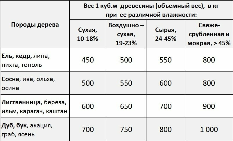

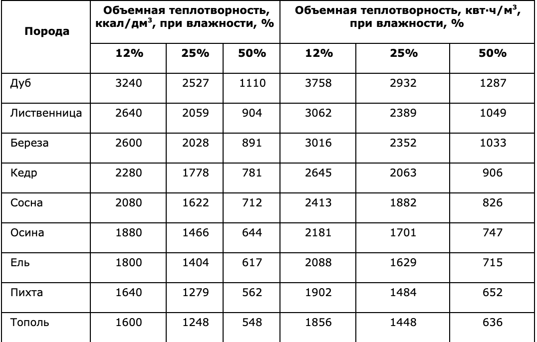

Звичайно просто. Підганяти дані під свою теорію - маніпуляція. Максимально та штучно збільшити теплову складову твердопаливного котла та мінімально занизити генерацію газового котла. Ось і вся маніпуляція. Дивимось таблиці.
маніпуляція 1
У складометрі сухої сосни близько 380 кг. Теплотворна спроможність соснових дров близько 4,1 кВт*год з кг
маніпуляція 2

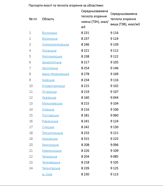

Звичайний не конденсаційний котел виймає 8,5 кВт*год з кубу

Проблема висушити дрова? У мене дрова лежать з липня надворі під навісом. І видають наразі 3,1 кВт*год з 1 кг. Чудо? Ні, просто сухі дрова.
А чого ж у мене при розрахунку сосна видає 4.1 кВт з кг????  А не 2.5 -3 кВт як є на справді? Бо не сильно підтвержує теорію про ТА?

Середнє значення з таблиці 9,57 кВт*год з куба газу. Ваш старий газовий котел навряд чи має ККД вище за 90%. Це 8,6 кВт*год з куба. У чому ж маніпуляція?
Та Ви шо? То покажіть свої розрахунки.

 У складометрі сухої сосни близько 380 кг. Теплотворна спроможність соснових дров близько 4,1 кВт*год з кг. Тобто Теоретично Ви могли отримати з 21,38 складометрів 33310 кВт*год. Додамо 100 кг вугілля. Це ще 520 кВт*год. Дадатково ще 565 кубів газу. Звичайний не конденсаційний котел виймає 8,5 кВт*год з кубу, тобто ще 4802 кВт*год. Сумарно виходить 38632,5 кВт*год. Таку потужність Ви би мали при 100% ККД. Фактично, якщо перерахувати по витратам газу( 2327 х 8,5 = 19779,5), Ви отримали з дров та вугілля 19779,5 - 4802 = 14977,5 кВт*год. Що складає 44,3% від теоретичної теплотворності твердого палива. Такий реальний ККД вашої системи. З ТА його можна було б підтягти до 55...57 відсотків-
Якщо ви берете складометр 380 кг, то куб таких дров важить приблизно 550 кг, а сосна так важить при вологості до 25%. Тоді теплотворна здатність буде 1900 квт/м3. А не 4.1 квт з кг або 2255 з м3 як у вас.
