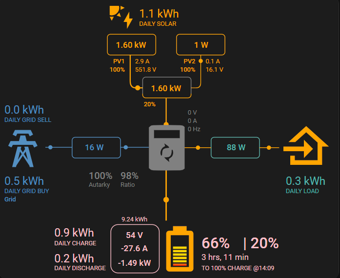

Oleh T Опубліковано: 18 травня 2025 Поділитись Опубліковано: 18 травня 2025 В 03.02.2025 в 09:58, ЯД сказал: Воно працює ) Як вона взимку, чи є толк від станції? Опалення електрикою, чи дасть воно щось на опалювальний сезон? Посилання на коментар Поділитися на інших сайтах More sharing options...
ЯД Опубліковано: 18 травня 2025 Автор Поділитись Опубліковано: 18 травня 2025 53 хвилини тому, Oleh T сказав: Як вона взимку, чи є толк від станції? Опалення електрикою, чи дасть воно щось на опалювальний сезон? Ну у меня отопление - газ. Да и в принципе пока никто не живет, потому зимой покрывало отопление и вентиляцию. А вообще февраль был очень солнечным, и вроде в топике по СЕС постили, что покрывало отопление ТН. Обычный электро котел - не думаю. Ну и обычно зимой серые тучи и день короткий. Потому не стоит рассчитывать на много 2 Посилання на коментар Поділитися на інших сайтах More sharing options...

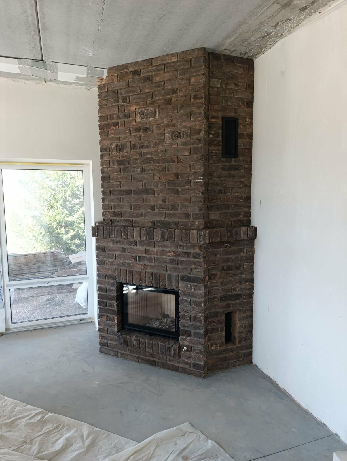

ЯД Опубліковано: 19 липня 2025 Автор Поділитись Опубліковано: 19 липня 2025 (змінено) Давно что то не обновлял тему. Закончили ГК потолок на мансардном этаже, сейчас начнется шпаклевка второго этажа. Установили 100м бетонного забора с одной стороны участка (с неприятным соседом). Достаточно неплохой вариант и хорошо сделали. Пару ураганов пережил, все гуд) Наконец то залили фундамент фасадного забора, 30м (под мандариновский "камень") Интересно, что только железок и бетона вышло на сумму всех 100м "евро" забора. А работа ... Золотой фундамент получается. Но никого другого не нашел. Ну и выбрали плитку. Укладывать самостоятельно или нанимать человека - еще не решил Змінено 19 липня 2025 користувачем ЯД 3 Посилання на коментар Поділитися на інших сайтах More sharing options...

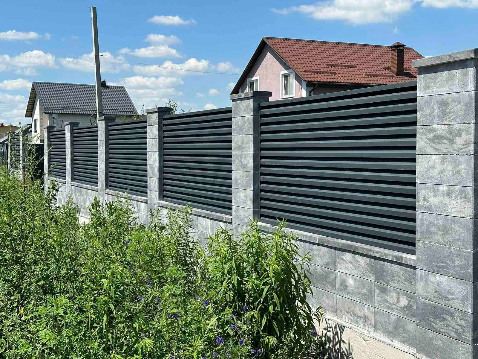

ЯД Опубліковано: 2 серпня 2025 Автор Поділитись Опубліковано: 2 серпня 2025 Договорился с соседом, у которого есть небольшой трактор с цепями для покоса травы, чтобы в этом году на "поле" не вырос "лес". В среднем 3 раза в месяц косит. Особенно прет после дождей. И сторона, на которую трактор не заедет ( Ну и забор 100м, про который говорил раньше. Пережил все ураганы, которые валили деревья. Думаю тест пройден) 3 Посилання на коментар Поділитися на інших сайтах More sharing options...

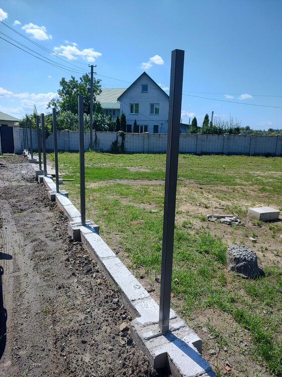

ЯД Опубліковано: 2 серпня 2025 Автор Поділитись Опубліковано: 2 серпня 2025 Фундамент фасадного. Не долили, за досками не увидели (говорят проверяли по сторонам, чтобы опалубку не убирать, вот и профукали. Еще думаю стоило наверное сделать ступенькой, перепад в 20 см , с одной стороны +5см над землей, с другой получилось +25см. 5 Посилання на коментар Поділитися на інших сайтах More sharing options...

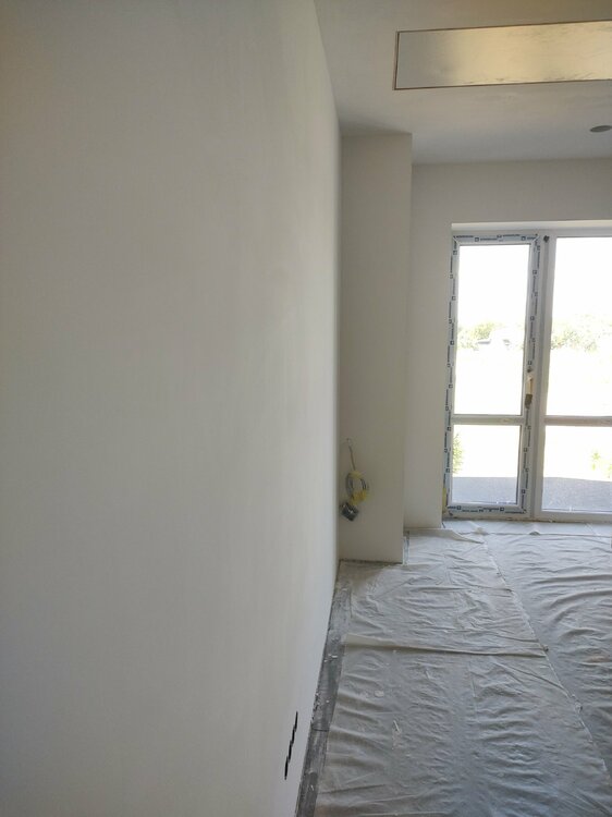

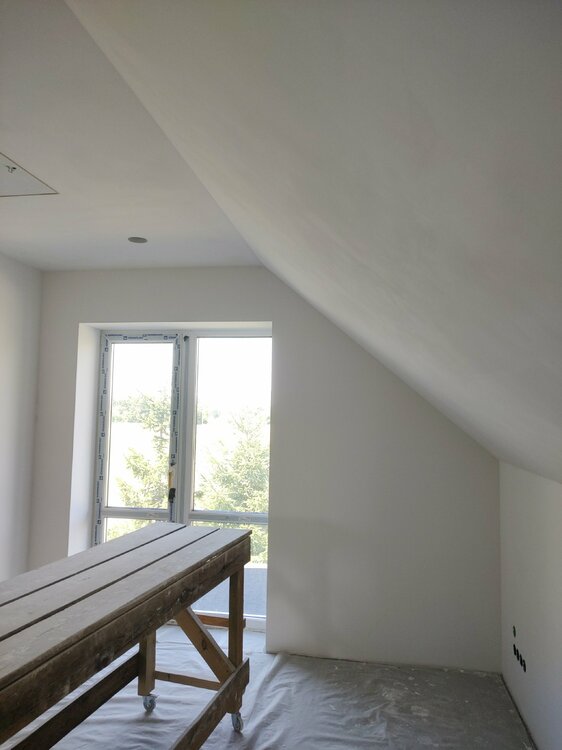

ЯД Опубліковано: 2 серпня 2025 Автор Поділитись Опубліковано: 2 серпня 2025 Заканчивают шпаклевку мансарды Аж не верится) 10 Посилання на коментар Поділитися на інших сайтах More sharing options...

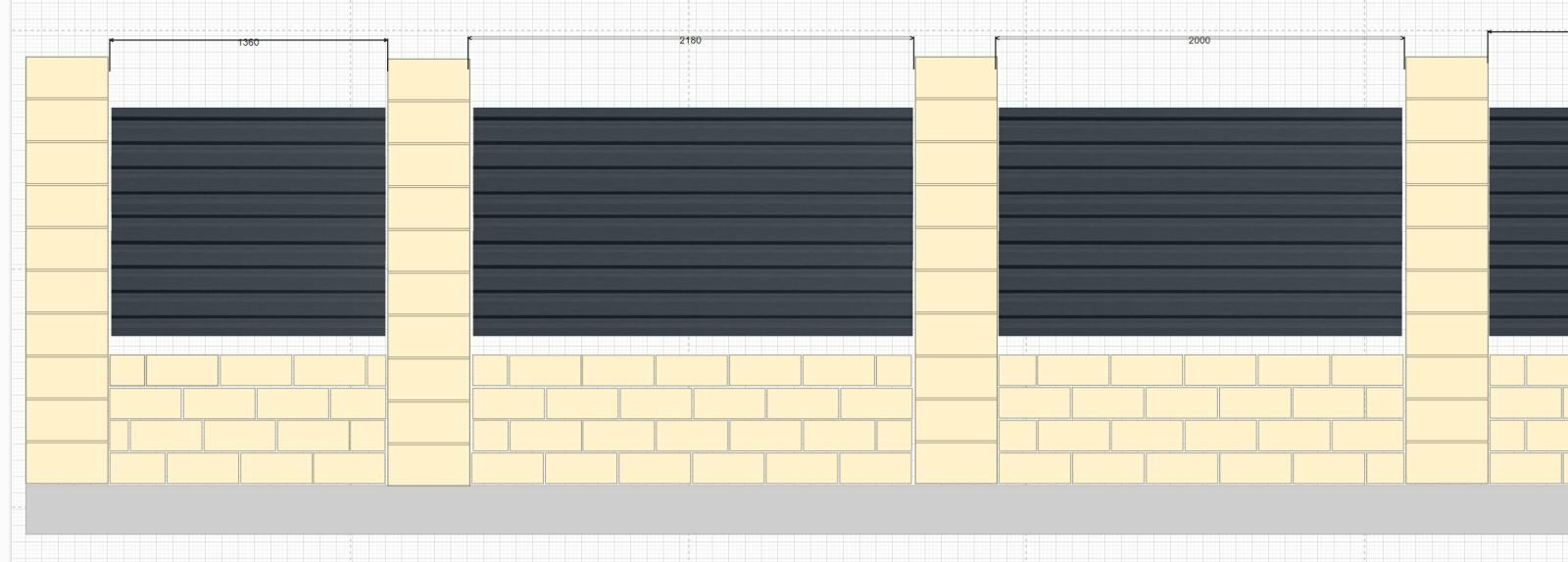

ЯД Опубліковано: 5 серпня 2025 Автор Поділитись Опубліковано: 5 серпня 2025 Посчитал необходимое количество "камней" от мандарина на забор. Как то столбики из них жирноватые) решил заменить их на блок 40*40. "Нарисовал" чтобы понять как оно визуально (в реальных пропорциях). Мне гуд 1 Посилання на коментар Поділитися на інших сайтах More sharing options...
irina1969 Опубліковано: 6 серпня 2025 Поділитись Опубліковано: 6 серпня 2025 ІМХО, якщо внизу зробити на один ряд менше, то буде ще більше гуд☺️ 2 1 Посилання на коментар Поділитися на інших сайтах More sharing options...
ЯД Опубліковано: 6 серпня 2025 Автор Поділитись Опубліковано: 6 серпня 2025 53 хвилини тому, irina1969 сказав: ІМХО, якщо внизу зробити на один ряд менше, то буде ще більше гуд☺️ Попробую) спасибо 1 Посилання на коментар Поділитися на інших сайтах More sharing options...
S_k_i_f Опубліковано: 10 серпня 2025 Поділитись Опубліковано: 10 серпня 2025 відносно підмуровку, підтримую, краще три ряди. І я робив собі з жалюзів. Плюс в тому, що і попереду і позаду буде нарядно У вас наче довжина забору не маленька. Можливо варто зробити прольоти для металопрофілю довжиною 2.5м. 2 Посилання на коментар Поділитися на інших сайтах More sharing options...
ЯД Опубліковано: 10 серпня 2025 Автор Поділитись Опубліковано: 10 серпня 2025 (змінено) 12 хвилин тому, S_k_i_f сказав: відносно підмуровку, підтримую, краще три ряди. І я робив собі з жалюзів. Плюс в тому, що і попереду і позаду буде нарядно У вас наче довжина забору не маленька. Можливо варто зробити прольоти для металопрофілю довжиною 2.5м. У вас блоки, они ж обычно 200 в высоту. У меня "декоративный камень", он 150 в высоту. А столбики из блока, высота 200. 4 ряда камня 150 = высоте 3 рада блока. Возможно будут жалюзи. Изначально план - профнастил ПС20 в горизонтальном положении. Получается высота 1100, а длина без разрыва до 6м. С двух сторон. Пролеты получаются по 2180 (и несколько поменьше, 1998 и 2000 и 1360) А чей у вас блок? Змінено 10 серпня 2025 користувачем ЯД Посилання на коментар Поділитися на інших сайтах More sharing options...
ЯД Опубліковано: 10 серпня 2025 Автор Поділитись Опубліковано: 10 серпня 2025 С 3 рядами пока руки не дошли сделать картинку) в последнее время работа время забирает Посилання на коментар Поділитися на інших сайтах More sharing options...

blacktigra Опубліковано: 17 серпня 2025 Поділитись Опубліковано: 17 серпня 2025 В 02.08.2025 в 12:32, ЯД сказал: Ну и забор 100м, про который говорил раньше. Пережил все ураганы, которые валили деревья. Думаю тест пройден) Підкажіть в кого купували, будь ласка. Монтував продавець чи хтось інший? Що по грошах вийшло? Дякую. Посилання на коментар Поділитися на інших сайтах More sharing options...
ЯД Опубліковано: 17 серпня 2025 Автор Поділитись Опубліковано: 17 серпня 2025 47 хвилин тому, blacktigra сказав: Підкажіть в кого купували, будь ласка. Монтував продавець чи хтось інший? Що по грошах вийшло? Дякую. Замовляв через "прораба", показав що хочу, він знайшов десь у районі виробника, перевірив як роблять (він сам колись такі виробляв), сказав, що якісні). То я не знаю де саме він замовив Встановлювали люди виробника. 100м паркану 2м висоти (51 стовп і 200 плит), доставка, робота, матеріали (цемент пісок щебінь для стовпів і білий цемент для швів між плитами) і все інше вийшло у 181600грн. 3 Посилання на коментар Поділитися на інших сайтах More sharing options...

МаТраС Опубліковано: 18 серпня 2025 Поділитись Опубліковано: 18 серпня 2025 02.08.2025 в 12:47, ЯД сказав: Заканчивают шпаклевку мансарды Аж не верится) саме цікаве стик ГК. як вони виводили,бо зазавичай не фонтан бачив. клали внутрішній кут пластик чи папір? Посилання на коментар Поділитися на інших сайтах More sharing options...
ЯД Опубліковано: 18 серпня 2025 Автор Поділитись Опубліковано: 18 серпня 2025 16 хвилин тому, МаТраС сказав: саме цікаве стик ГК. як вони виводили,бо зазавичай не фонтан бачив. клали внутрішній кут пластик чи папір? Ну, как именно, я не смотрел) но использовали бумагу Посилання на коментар Поділитися на інших сайтах More sharing options...
