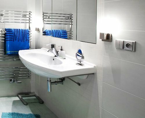

   В ванной комнате🛀 позволено использовать любые типы источников света💡, но строго необходимо, чтобы все приборы были защищены от влаги💦: индекс защиты необходимо выбирать не менее IP44 – IP45.
  Рекомендовано вовсе не устанавливать в ванной 🚿ни розетки, ни выключатели. Действительно, пользоваться светом вполне возможно извне. В небольших ванных комнатах🛀это практически не доставляет неудобств, но в более свободных — хотя бы один выключатель да нужен. На помощь приходят приборы с защитой от влажности не менее IP44 – только они имеют «лицензию» на эксплуатацию.
   Не стоит размещать розетки и выключатели на холодных стенах, где может образовываться конденсат🫧. Розетки должны иметь контакт заземления: ведь проводка ванной🚿 комнаты также должна быть трехжильной (фаза, ноль, заземление).
   Все стационарные приборы, предназначенные для ванной, допустимы: бойлер, гидромассажная ванная, полотенцесушилка, стиральная машина, вытяжной вентилятор… Необходимо лишь верно организовать их электроснабжение и обеспечить заземление металлических корпусов.
