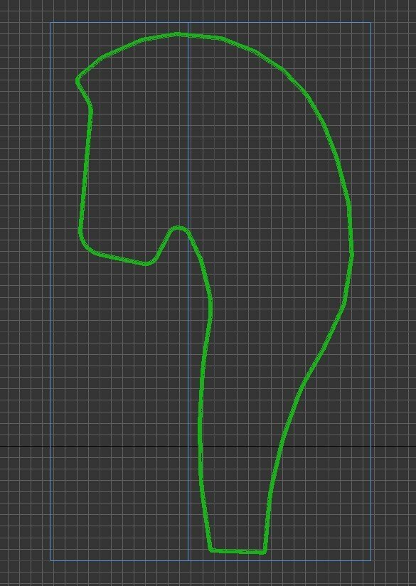

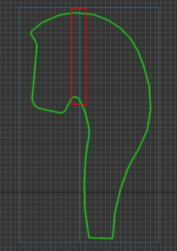

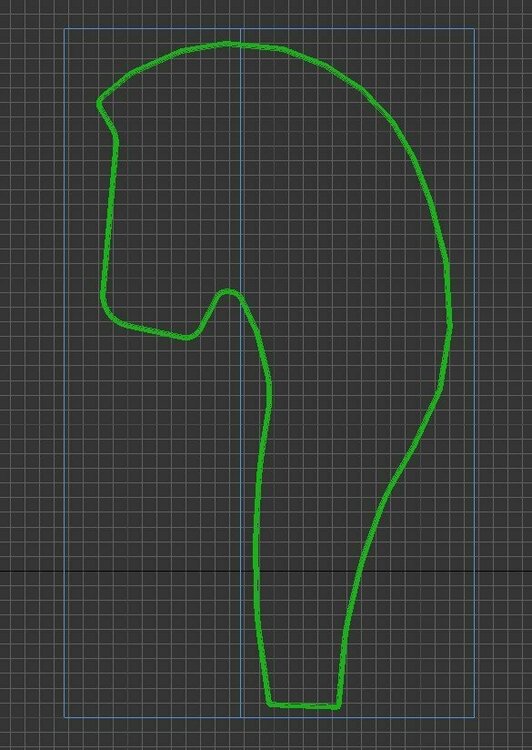

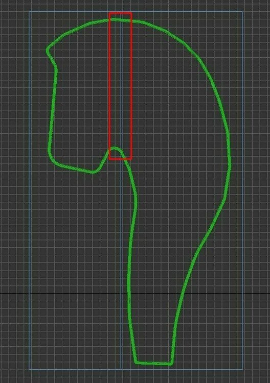

Захотелось для дочки сделать качалку лошадку из дерева. В магазинах нашел доску максимальной ширины 180мм. Сделал 3д модель лошадки, детали раскинул по доскам. Самая большая передняя часть, она помещается в прямоугольник 280х480мм, то есть нужно две доски склеить по ширине. Поискал инфу как можно это сделать, в основном с использованием фрезы микрошип и на ПВА. Фрезер есть, но покупать фрезу, а она не дешевая, только для одного использования как-то не рационально. Есть прямые пазовые фрезы, подумал может как-то сделать большой шип-паз и склеить, но это долго и нужно плотно подогнать детали. Но подумал что вполне возможен вариант соединить на шканты и ПВА. Шканты есть, кондуктор есть, сверла также. Хотелось бы узнать, будет ли надежным такое сращивание и сколько держать деталь, чтобы склеилась? На картинке то, что должно получится.

Ну вопрос был не в том, чем заменить, а как склеить доски :) Фанеру врятли куском 300х500 продают, а покупать целый лист ради вырезания всяких деталей тоже не особо хочется, много отходов. Поэтому выбрал доску. Шип-паз я могу сам сделать, хоть и не спец фрезой, а обычной прямой пазовой, правда придется немного повозится, чтобы размеры подогнать. Только что лучше будет держать, шип-паз или шканты? На картинке видно где будет склеивание, это часть головы, а там нагрузок никаких не будет.
четыре шканта диаметром 8 мм держат на деформацию среза более 100 кг. Насверлите сколько не жалко через 3-5 см. И плотно прифугуйте детали. Важно точное позиционирование, чтобы хорошо  стянуть. Любой околобрендовый столярный ПВА  через 2 часа уже не разорвать. Ответственные соединения я оставляю на ночь.
Если посмотреть на картинку, то на готовой детали склеиваемая часть длиной около 160-180мм, все что ниже обрежется, так что не думаю что там шканты нужны. Потом будет видно срез шканта :)
Клей отличный! На длине 180 мм с запасом хватит три шканта
