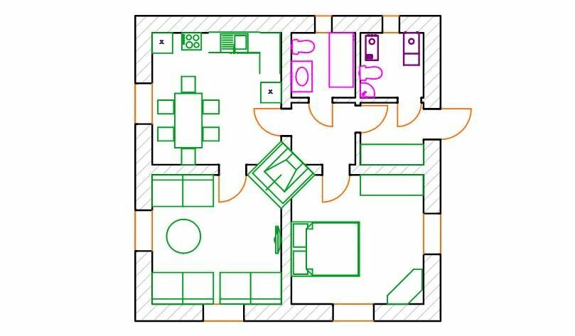

SAN67 Опубліковано: 10 червня 2024 Поділитись Опубліковано: 10 червня 2024 2 часа назад, i.may сказал: Тобто, не біля зовнішньої стіни, а на протилежній? Посилання на коментар Поділитися на інших сайтах More sharing options...

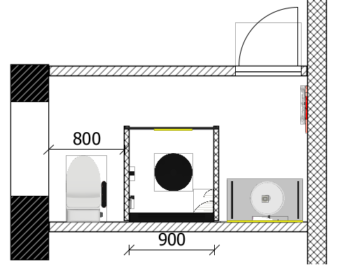

i.may Опубліковано: 11 червня 2024 Поділитись Опубліковано: 11 червня 2024 20 годин тому, SAN67 сказав: Так двері будуть замокати, а міняти конфігурацію спальні не хочеться... Якщо тікати від холодної зовнішньої стіни, то на середину!?. А в теплопункті перемістити душ не вдастся - зав'язаний за трап усього приміщення. Посилання на коментар Поділитися на інших сайтах More sharing options...

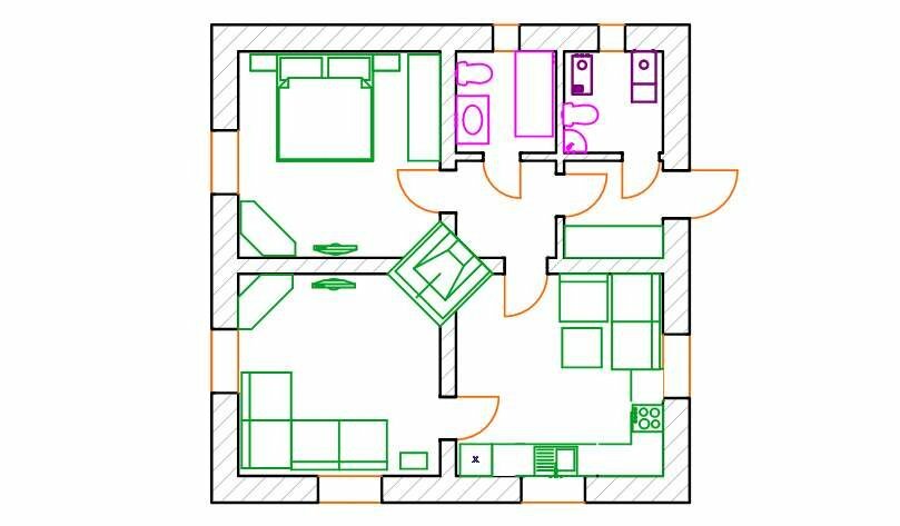

vadimv Опубліковано: 11 червня 2024 Поділитись Опубліковано: 11 червня 2024 10.06.2024 в 09:29, i.may сказав: Вхідні такі ж. Правда, поняття "дешевий" - відносне 😉 Під мої сценарії, вподобання та звички - на 2(3) особи. ІМНО - мінімальна площа для забезпечення комфорту, ергономіки та безпеки. При потребі, ліворуч і вверх можна стіни посунути, з врахуванням растру матеріалів... З якого боку у вас північ? Посилання на коментар Поділитися на інших сайтах More sharing options...
i.may Опубліковано: 11 червня 2024 Поділитись Опубліковано: 11 червня 2024 1 хвилину тому, vadimv сказав: З якого боку у вас північ? Це теорія, без посадки на ділянку. Тому і по вікнах кінцевого рішення немає, лише варіанти... Посилання на коментар Поділитися на інших сайтах More sharing options...
vadimv Опубліковано: 11 червня 2024 Поділитись Опубліковано: 11 червня 2024 (змінено) 15 хвилин тому, i.may сказав: Це теорія, без посадки на ділянку. Тю ) 15 хвилин тому, i.may сказав: Тому і по вікнах кінцевого рішення немає, лише варіанти... Ото дивлюся ваш малюнок і думаю, а де ж північ. Бо якщо вона (буде) праворуч з боку навісу - то навіщо тоді розміщувати технічні приміщення з південного боку (взагалі рекомендуеється робити навпаки). Я акщо ліворуч - то навіщо з півдня навіс і глуха стіна. Зверху і знизу так само нема логіки - або з одного боку сонця не буде, або з іншого. Змінено 11 червня 2024 користувачем vadimv Посилання на коментар Поділитися на інших сайтах More sharing options...
SAN67 Опубліковано: 11 червня 2024 Поділитись Опубліковано: 11 червня 2024 8 часов назад, i.may сказал: Так двері будуть замокати Не будут. Сделаете грамотно вентиляцию и не будет проблем. А без неё проблема будет в любом случае. 8 часов назад, i.may сказал: то на середину!?. Можно и так. 8 часов назад, i.may сказал: А в теплопункті перемістити душ не вдастся Это плохо. Тогда рассчитывайте конструкцию стены учитывая данную ситуацию. Посилання на коментар Поділитися на інших сайтах More sharing options...
i.may Опубліковано: 11 червня 2024 Поділитись Опубліковано: 11 червня 2024 22 хвилини тому, SAN67 сказав: Тогда рассчитывайте конструкцию стены учитывая данную ситуацию. Тобто? Це про гідроізоляцію, чи ще щось? Посилання на коментар Поділитися на інших сайтах More sharing options...
i.may Опубліковано: 11 червня 2024 Поділитись Опубліковано: 11 червня 2024 8 годин тому, vadimv сказав: Бо якщо вона (буде) праворуч з боку навісу - то навіщо тоді розміщувати технічні приміщення з південного боку (взагалі рекомендуеється робити навпаки). Сарай і картпорт/гараж і є технічні приміщення, і вони на півночі. Бек'ярд хотів би на заході. Усе це індивідуально; наприклад, комусь спальня має бути на сході, а комусь - на заході.... А при теперішніх наворотах по енергозбереженню - не так це важливо як роза вітрів. Це "quadratisch, praktisch, gut". Можна повернути на 90, можна відзеркалити. І треба розуміти, що проєктування починається-таки з ділянки, і докладного бріфу. 8 годин тому, vadimv сказав: Ото дивлюся ваш малюнок Мета, в принципі, була в пошуку рішеннь, що оптимізують площу... Посилання на коментар Поділитися на інших сайтах More sharing options...

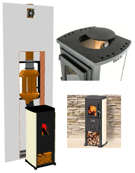

vadimv Опубліковано: 11 червня 2024 Поділитись Опубліковано: 11 червня 2024 (змінено) 3 години тому, i.may сказав: Мета, в принципі, була в пошуку рішеннь, що оптимізують площу... В нинішніх умовах (хоча я про це почав писати ще 11 років тому) краще робити енегронезалежну піч по центру будинку. Яка обігріватиме 4 прміщення (наприклад, дві кімнати, кухню і санвузол). І на якій можна готувати їжу. 64 кв.м (8х8) цілком достатньо. Квадратіш-практіш. Змінено 11 червня 2024 користувачем vadimv 1 Посилання на коментар Поділитися на інших сайтах More sharing options...
US7IGN Опубліковано: 11 червня 2024 Поділитись Опубліковано: 11 червня 2024 51 хвилину тому, vadimv сказав: В нинішніх умовах (хоча я про це почав писати ще 11 років тому) краще робити енегронезалежну піч по центру будинку. Яка обігріватиме 4 прміщення (наприклад, дві кімнати, кухню і санвузол). І на якій можна готувати їжу. 64 кв.м (8х8) цілком достатньо. Квадратіш-практіш. 100 років назад так всі будували. я в такій хаті деякий час жив. бруд та сморід гарантовані там ще проводка зовнішня по стінах має йти, і два відра в кутку - в одному вода пити, а в друге сцяти 4 Посилання на коментар Поділитися на інших сайтах More sharing options...
i.may Опубліковано: 12 червня 2024 Поділитись Опубліковано: 12 червня 2024 6 годин тому, US7IGN сказав: бруд та сморід гарантовані +1. І у різних приміщеннях температура не регулюється... "В нинішніх умовах" я би таку систему вкарячив Посилання на коментар Поділитися на інших сайтах More sharing options...
vadimv Опубліковано: 12 червня 2024 Поділитись Опубліковано: 12 червня 2024 8 годин тому, US7IGN сказав: 100 років назад так всі будували. я в такій хаті деякий час жив. бруд та сморід гарантовані Ну так велкам ту 100 років назад. 8 годин тому, US7IGN сказав: там ще проводка зовнішня по стінах має йти, і два відра в кутку - в одному вода пити, а в друге сцяти Навіщо вам проводка, якщо світла немає? Два відра там намальовані, якщо придивитися. 1 Посилання на коментар Поділитися на інших сайтах More sharing options...
US7IGN Опубліковано: 12 червня 2024 Поділитись Опубліковано: 12 червня 2024 1 годину тому, vadimv сказав: Навіщо вам проводка, якщо світла немає? правильне питання - вона на 24 чи 48 вольт? Посилання на коментар Поділитися на інших сайтах More sharing options...
Slav Kryvonos Опубліковано: 13 червня 2024 Поділитись Опубліковано: 13 червня 2024 «Мої думки тихі»: — якщо піч, можливо і під грубу краще запланувати площу. Бо без груби — тепло одразу піде з будинку і ви так нічого не зігрієте. — аварійну проводку люди зараз роблять 12 вольт, ось тут пан активно вивчає тему: x.com/sudilkovsky/status/1799511385769906215 x.com/sudilkovsky/status/1795075373480149370 — рукомойник біля унітазу — гарна ідея. Можна зробити економну фішку з водою, щоб з рукомойника вода спершу наливалась в бачок унітаза. Це можна зробити і коли вони не поруч, але якось. — котельню, плиту на кухні та плиту в центрі я б розташовував поближче, бо їм всім треба вихід на димарь/витяжка. Щоб не робити два димаря — один на піч, інший окремий на котельню Посилання на коментар Поділитися на інших сайтах More sharing options...
Slav Kryvonos Опубліковано: 13 червня 2024 Поділитись Опубліковано: 13 червня 2024 >>"В нинішніх умовах" я би таку систему вкарячив Це ж не піч, а "буржуйка" вона і не зігріє, і готувати щось на одній комфорці — не дуже зручно Погугліть "булерьянову піч" (в неї КПД сильно краще), або якусь мініатюрну копію звичайної сільської пічі Посилання на коментар Поділитися на інших сайтах More sharing options...
SAN67 Опубліковано: 13 червня 2024 Поділитись Опубліковано: 13 червня 2024 В 11.06.2024 в 19:13, i.may сказал: Тобто? Участок стены нужно желательно рассчитывать на максимальную влажность. А если вместо душевого уголка установить душевой бокс? Посилання на коментар Поділитися на інших сайтах More sharing options...
DimaF Опубліковано: 14 червня 2024 Поділитись Опубліковано: 14 червня 2024 14 часов назад, SAN67 сказал: Участок стены нужно желательно рассчитывать на максимальную влажность. А если вместо душевого уголка установить душевой бокс? А что со стеной будет?? Посилання на коментар Поділитися на інших сайтах More sharing options...
i.may Опубліковано: 14 червня 2024 Поділитись Опубліковано: 14 червня 2024 18 годин тому, SAN67 сказав: А если вместо душевого уголка установить душевой бокс? Нє. Там власне штора, щоб впритул унітаз стояв (відстань збоку економиться) , та ручний душ одночасно і гігієнічний... Посилання на коментар Поділитися на інших сайтах More sharing options...
i.may Опубліковано: 14 червня 2024 Поділитись Опубліковано: 14 червня 2024 (змінено) 22 години тому, Slav Kryvonos сказав: Погугліть "булерьянову піч" Знайомий я з цим. Тут "інтер'єрна" піч-камін не для опалення, а власне на форс-мажор, по теперішнім часам... Змінено 14 червня 2024 користувачем i.may Посилання на коментар Поділитися на інших сайтах More sharing options...
i.may Опубліковано: 14 червня 2024 Поділитись Опубліковано: 14 червня 2024 18 годин тому, SAN67 сказав: Участок стены нужно желательно рассчитывать на максимальную влажность. Душ це воно і є у любому місці. Питання - чи є суттєва різниця між зовнішньою і внутрішньою стінами!?. Різниця в температурі на декількп градусів може бути. Чи щось іще? Посилання на коментар Поділитися на інших сайтах More sharing options...
DimaF Опубліковано: 14 червня 2024 Поділитись Опубліковано: 14 червня 2024 2 часа назад, i.may сказал: Душ це воно і є у любому місці. Питання - чи є суттєва різниця між зовнішньою і внутрішньою стінами!?. Різниця в температурі на декількп градусів може бути. Чи щось іще? Без разницы если дом утеплен. У меня одна стенка душа - внешняя стена, никаких проблем за 4 года. Посилання на коментар Поділитися на інших сайтах More sharing options...
i.may Опубліковано: 14 червня 2024 Поділитись Опубліковано: 14 червня 2024 33 хвилини тому, DimaF сказав: Без разницы если дом утеплен. Я теж так думаю. Але у SAN67 якісь передостороги існують... Посилання на коментар Поділитися на інших сайтах More sharing options...
SAN67 Опубліковано: 14 червня 2024 Поділитись Опубліковано: 14 червня 2024 1 час назад, DimaF сказал: У меня одна стенка душа - внешняя стена, никаких проблем за 4 года. Это замечательно. Надеюсь всё сделано грамотно. 1 час назад, i.may сказал: Я теж так думаю. Значит проблем быть не должно 1 Посилання на коментар Поділитися на інших сайтах More sharing options...
DimaF Опубліковано: 14 червня 2024 Поділитись Опубліковано: 14 червня 2024 25 минут назад, SAN67 сказал: Это замечательно. Надеюсь всё сделано грамотно. Особо никаких дополнительных мер не принималось. Газоблок 30 см, утепление - пенопласт. Обычная укладка плитки на церезит с затиркой. 1 Посилання на коментар Поділитися на інших сайтах More sharing options...
