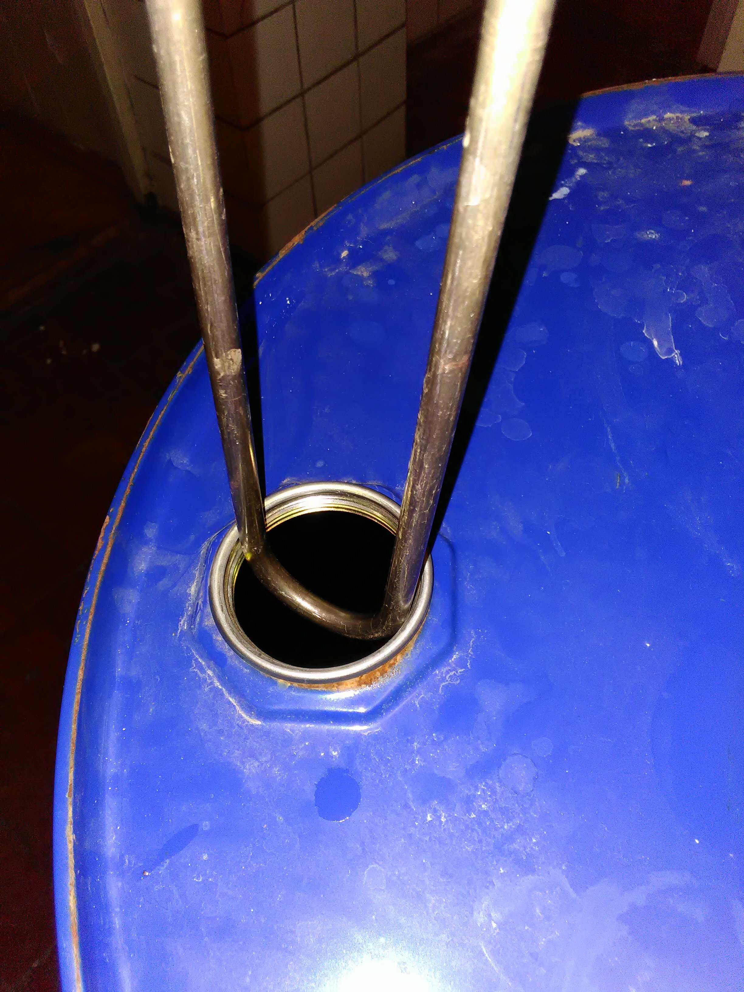

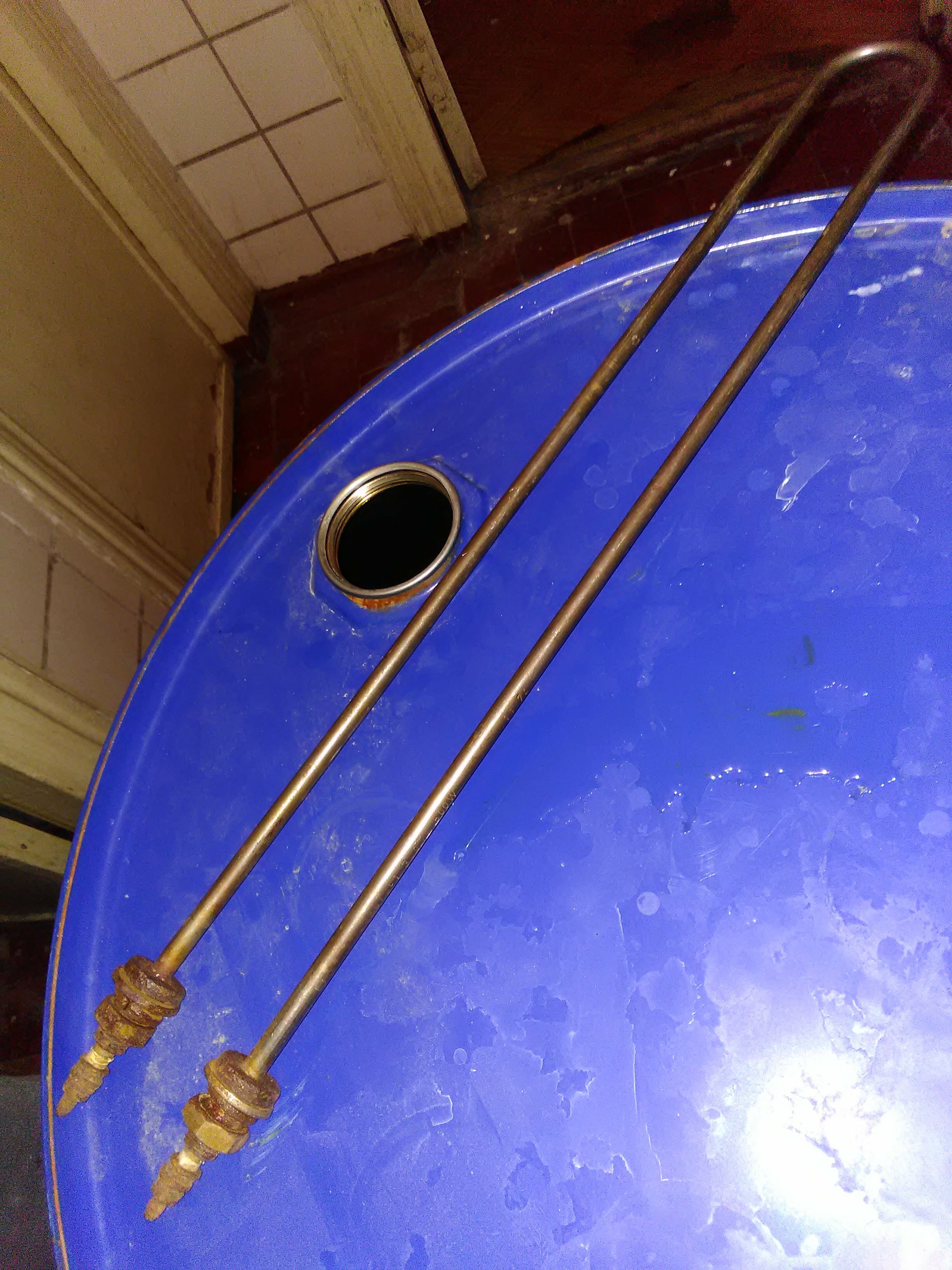

Намерен в бочку от ГСМ вставить ТЭН:
- а он не подходит по размерам чуть-чуть:
- можно-ли этот ТЭН дополнительно чуть-чуть подогнуть?
Ещё у меня есть ТЭН-ы большего размера (сухие) - на сколько вообще можно их сгинать?
Змінено користувачем Levontay
Место сгиба оставляете свободным, остальное закладываете мокрыми тряпками, подаете питание. Где нет тряпок трубка нагревается докрасна, можно гнуть как угодно. Касается водяных ТЭНов.
Воздушные нужно греть горелкой либо паяльной лампой.
