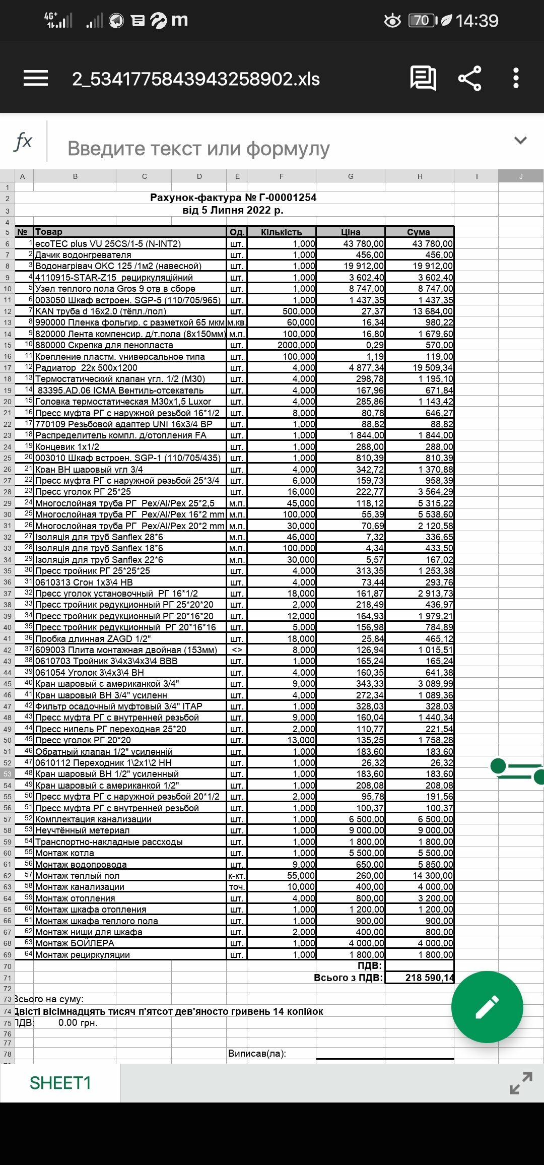

psy Опубліковано: 5 липня 2022 Автор Поділитись Опубліковано: 5 липня 2022 (змінено) Смета заметно возросла, с одноконтурным и бкс, или это нормальная цена? Змінено 5 липня 2022 користувачем psy Посилання на коментар Поділитися на інших сайтах More sharing options...
DimaF Опубліковано: 5 липня 2022 Поділитись Опубліковано: 5 липня 2022 Я бы БКН второй раз не ставил бы. Стоит дороже, монтаж в ахулиард, а какого то существенного толку не вижу. Это разве что большую ванну наполнить. Посилання на коментар Поділитися на інших сайтах More sharing options...
psy Опубліковано: 5 липня 2022 Автор Поділитись Опубліковано: 5 липня 2022 1 минуту назад, DimaF сказал: Я бы БКН второй раз не ставил бы. Стоит дороже, монтаж в ахулиард, а какого то существенного толку не вижу. Это разве что большую ванну наполнить. Здравствуйте, ванна будет. Хочется сразу всё предусмотреть. Посилання на коментар Поділитися на інших сайтах More sharing options...
DimaF Опубліковано: 5 липня 2022 Поділитись Опубліковано: 5 липня 2022 21 минуту назад, psy сказал: Здравствуйте, ванна будет. Хочется сразу всё предусмотреть. В 90% обычного бойлера хватит. Но дело ваше. Посилання на коментар Поділитися на інших сайтах More sharing options...
