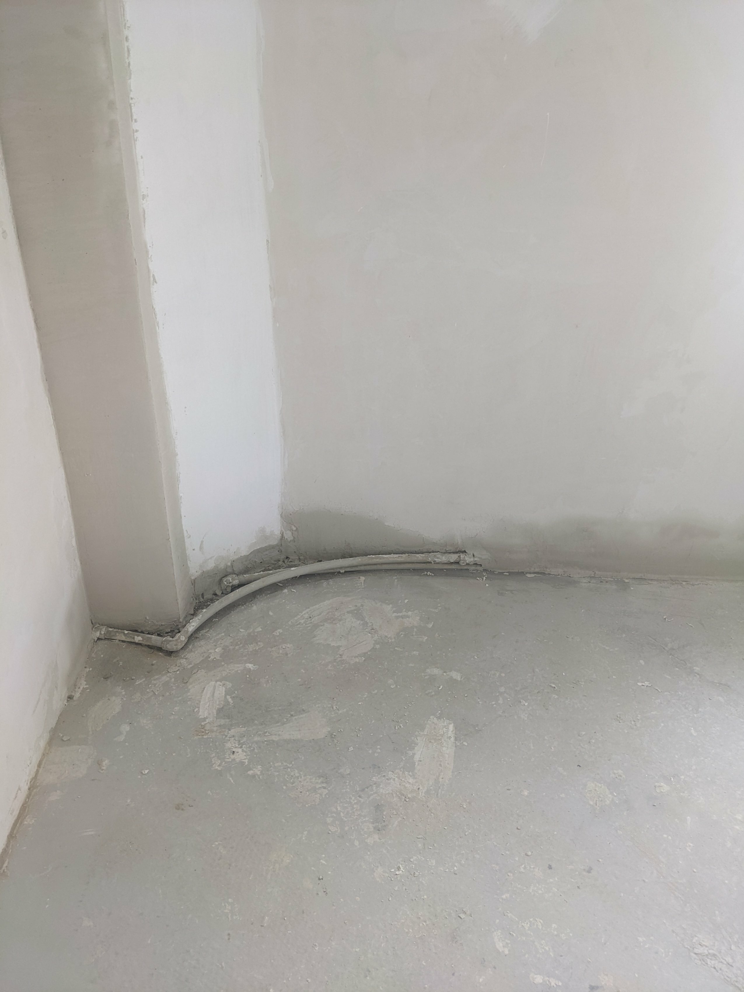

Олександр Валентюк Опубліковано: 8 липня 2022 Поділитись Опубліковано: 8 липня 2022 Добрий вечір. Підкажіть ідею як можна сховати ці труби опалення, вже 2 дні неможу нічого придумати. Це другий поверх, труба що справа (коліно) йде донизу на перший поверх. Сховати під стіну неможу, відповідно купити плінтус-коробку теж не вчепиш, як бути? Гіпсокартоном мудрувати? Посилання на коментар Поділитися на інших сайтах More sharing options...

sly Опубліковано: 8 липня 2022 Поділитись Опубліковано: 8 липня 2022 3 минуты назад, Олександр Валентюк сказал: Ну, цим я теж займатися не буду а зря. Тогда определяетесь, какой высоты у Вас будет напольное покрытие и какой высоты к нему плинтус - складываете эти два значения, делаете такой высоты опалубку и закидываете раствором (но так, чтоб потом разбить не проблема. При чистовой отделке ставите задуманный плинтус, плоскость залитого красите в цвет стен. Но эти трубы - это просто жопа. 1 Посилання на коментар Поділитися на інших сайтах More sharing options...
murava Опубліковано: 8 липня 2022 Поділитись Опубліковано: 8 липня 2022 7 минут назад, Олександр Валентюк сказал: Ну, цим я теж займатися не буду Так шо тут сложного - нашукатурьте стену шоб закрыло трубы. Аккурат по форме изгиба. Всяко проще, чем перепаять 1 Посилання на коментар Поділитися на інших сайтах More sharing options...

semengv Опубліковано: 10 липня 2022 Поділитись Опубліковано: 10 липня 2022 В 08.07.2022 в 23:43, Сергей 31 сказал: Эти трубы еще и покрутит. И выпрут они любую отделку. Вот так и приглашай работать местных спеЦов... Но вообще-то это грустно. За эту работу деньги заплачены и человек сделал, взял деньги и пошел со спокойной совестью. Я на такие же грабли в 2005 году наступила по неопытности. Теперь у меня в спальне часть плинтуса не из дерева, а из гипса - но не видно почти и не в критичном месте. Там транзитный стояк между этажами не утоплен в стену. Косяк конкретный - если захочешь плинтус прибить - будет больно. Но делали местные проХфесионалы. Посилання на коментар Поділитися на інших сайтах More sharing options...
semengv Опубліковано: 10 липня 2022 Поділитись Опубліковано: 10 липня 2022 В 08.07.2022 в 22:58, murava сказал: Так шо тут сложного - нашукатурьте стену шоб закрыло трубы. Аккурат по форме изгиба. Если туды ставить мебель - я бы сделала гипсокартонный каркас и обшила гипсом - это будет проще. Просто у сестры в квартире сталкивалась с нестандартными углами (отличными от 90 градусов) - головняк еще тот. Посилання на коментар Поділитися на інших сайтах More sharing options...
