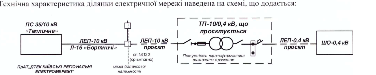

tarasian666 Опубліковано: 5 серпня 2022 Автор Поділитись Опубліковано: 5 серпня 2022 У вас в ТУ були такі креслення? Посилання на коментар Поділитися на інших сайтах More sharing options...
Rastak Опубліковано: 5 серпня 2022 Поділитись Опубліковано: 5 серпня 2022 18 хвилин тому, tarasian666 сказав: У вас в ТУ були такі креслення? Так, це з мого ТУ Подавав заяву онлайн, так само отримав і ТУ в особистому кабінеті. Приблизно через місяць після подачі заяви Посилання на коментар Поділитися на інших сайтах More sharing options...
tarasian666 Опубліковано: 5 серпня 2022 Автор Поділитись Опубліковано: 5 серпня 2022 7 хвилин тому, Rastak сказав: Так, це з мого ТУ Подавав заяву онлайн, так само отримав і ТУ в особистому кабінеті. Приблизно через місяць після подачі заяви А у нас всі онлайн послуги закрили! Мушу відпрошуватись з роботи щоб їздити до них і ще й попередній запис "у зв'язку з епідеміологічною ситуацією"... У мене в ТУ тільки текст Посилання на коментар Поділитися на інших сайтах More sharing options...
Rastak Опубліковано: 5 серпня 2022 Поділитись Опубліковано: 5 серпня 2022 (змінено) 2 хвилини тому, tarasian666 сказав: А у нас всі онлайн послуги закрили! Мушу відпрошуватись з роботи щоб їздити до них і ще й попередній запис "у зв'язку з епідеміологічною ситуацією"... У мене в ТУ тільки текст Так а де у вас про ТП? У вас наче все ок, на межі ділянки підключення. У мене все в іншому розділі, там де реконструкція. АПД. Бачу, що ТП. Дивно, чому реконструкцію не прописали Змінено 5 серпня 2022 користувачем Rastak Посилання на коментар Поділитися на інших сайтах More sharing options...
tarasian666 Опубліковано: 5 серпня 2022 Автор Поділитись Опубліковано: 5 серпня 2022 8 хвилин тому, Rastak сказав: Так а де у вас про ТП? У вас наче все ок, на межі ділянки підключення. У мене все в іншому розділі, там де реконструкція. В ТУ у мене ще 2 розділи де без реконструкції, там пусто. В понеділок знову в обленерго, може буду знати точно. Посилання на коментар Поділитися на інших сайтах More sharing options...
