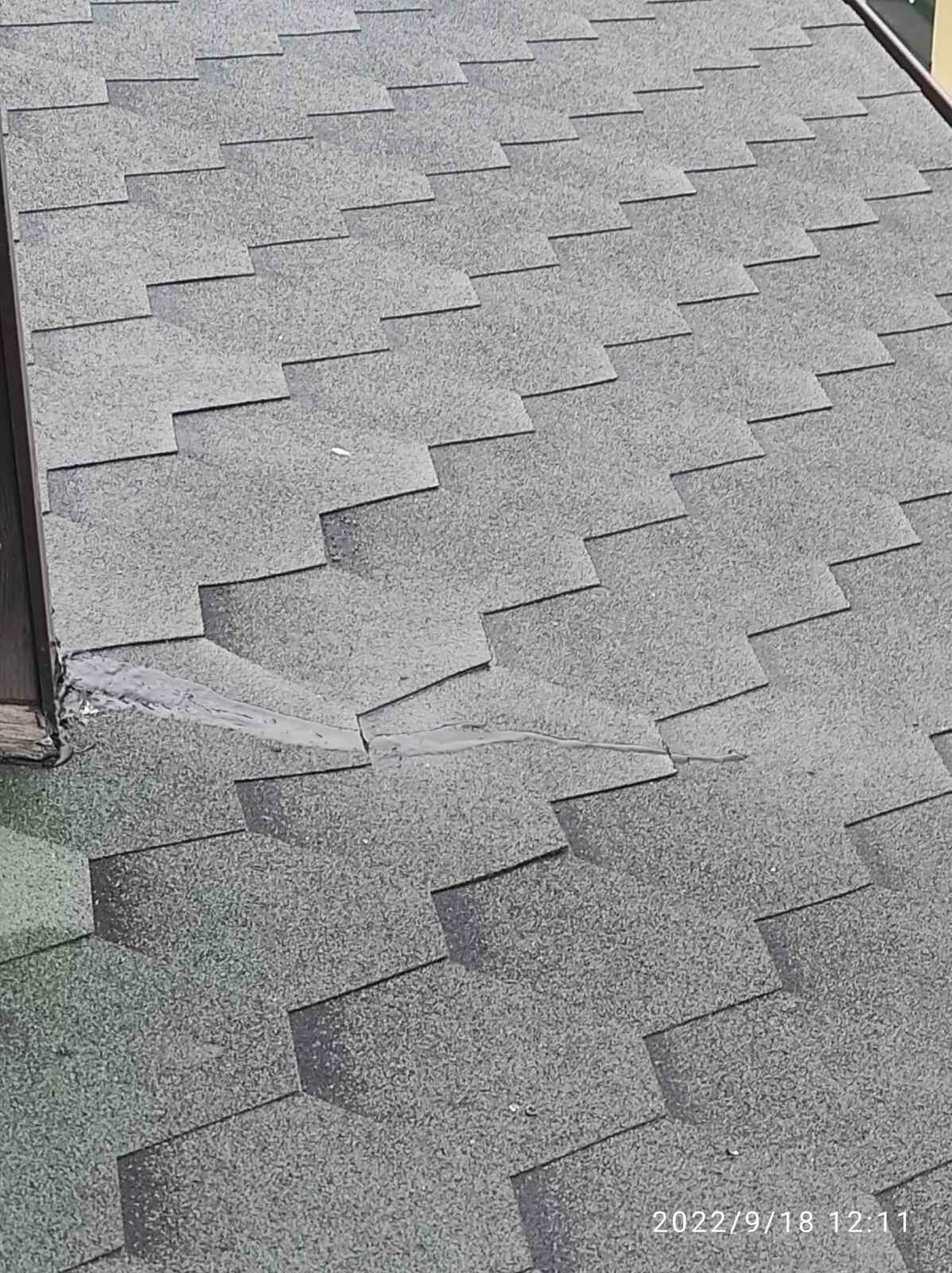

8181.thumb.jpg.9199889e85187af2c65d4af1b3d5ecc1.jpgДобрый день. Проблема: есть повреждение части кровли ( общая площадь около 14 м2) - в результате затекания повреждена часть OSB плиты, на фото видно углубление.
Вопрос: при ремонте нужно снимать всю черепицу , подкладочный слой или  можно снять часть ( например поврежденную OSB между двумя-тремя балкам, заменить ее) и поверх замененных листов OSB заменить черепицу?

Всю разбирать, разумеется, нет нужды. Главное заменить повреждённый участок ОСП и всё что возможно прогнило ниже. В процессе вскрытия будет ясно, сколько реально нужно разобрать.
Но есть большое но: битумка если из немодифицированного битума то она может быть не особо то и гибкой а весьма хрупкой + за время эксплуатации она могла недурно склеиться друг с другом. В итоге эти факторы могут привести к тому, что поштучно разобрать кровлю не выйдет и придется разбирать весь скат.
Какая ситуация у вас - будет ясно при вскрытии.
П.с.: дымарь у вас крайне предебильно облицован что и его вам разбирать полностью...

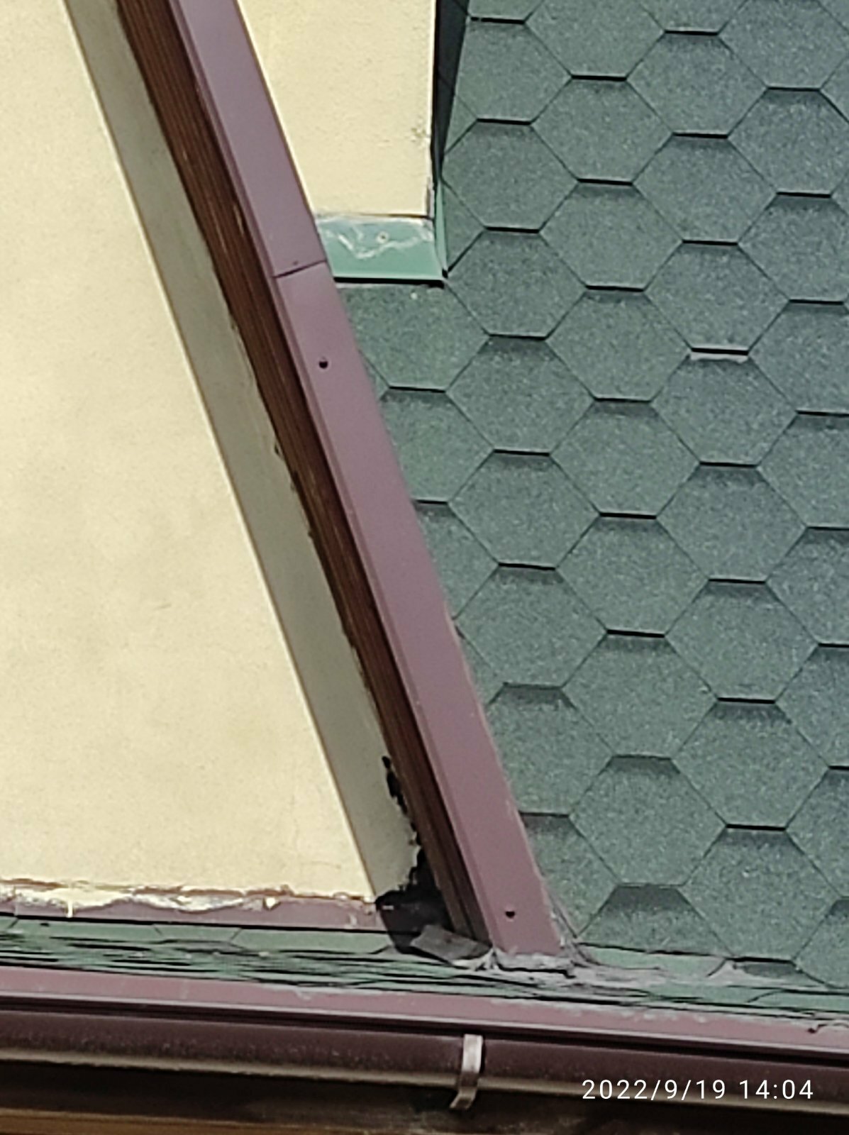

4 часа назад, #roofinspector сказал:
Это не дымоход, прилегание другого скат. Кровля сложной конфигурации. На этом учстке за 18 лет никаких проблем

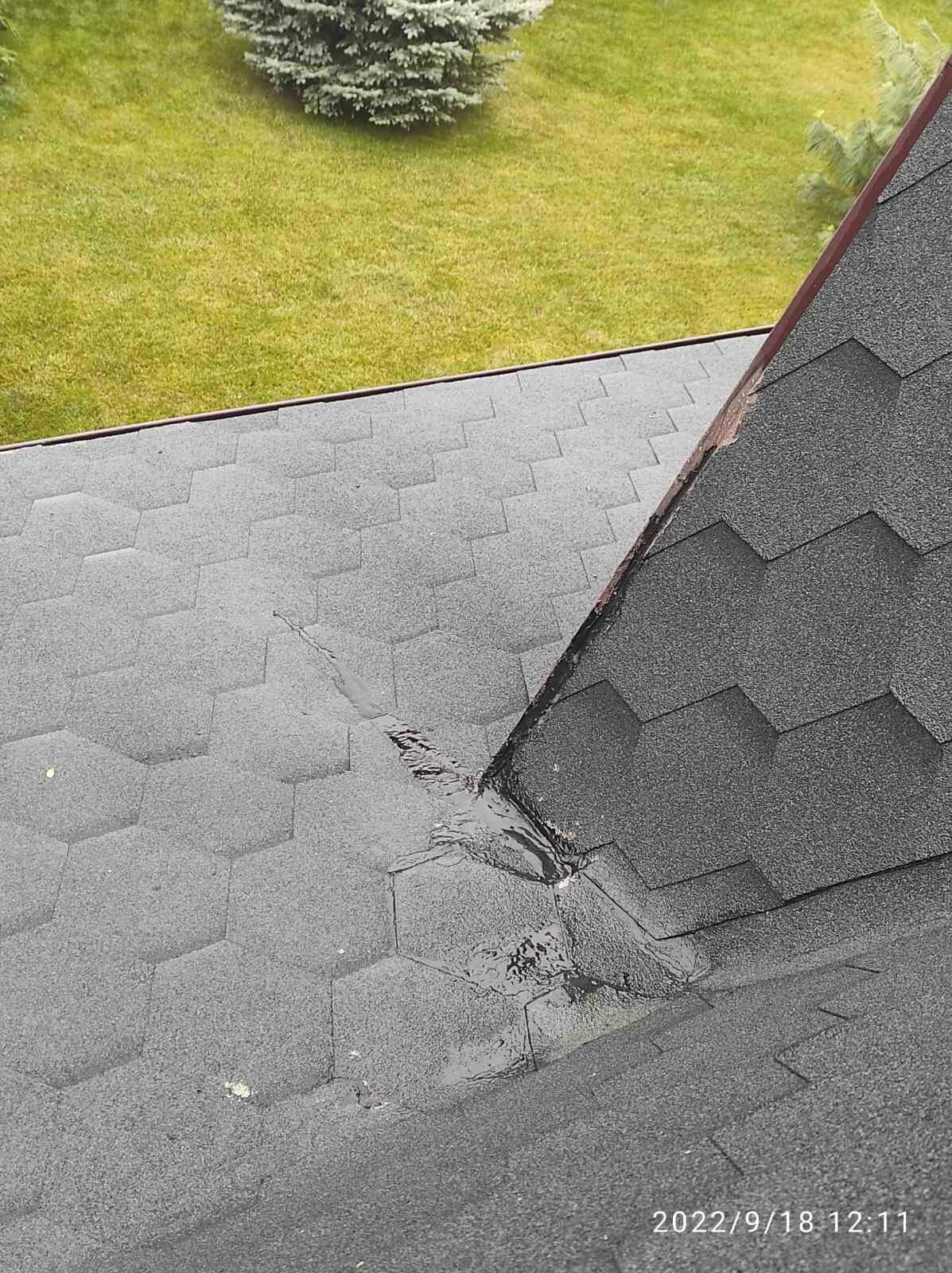

В 18.09.2022 в 17:56, ДимДимыч сказал:
Можно часть, только часть может быть гараздо больше чем две-три балки. И поможет ли это?
Там монтаж неправильно сделан (не соблюдена нахлёстность), отсюда и течь в крыше. На первых фотках вообще не видно примыкания, а на последней фотке сначала нужно было набить черепицу на пологом скате, потом смонтировать ендову с поворотом и только потом монтировать черепицу на скатах с крутым уклоном.
А возможно что ендового ковра на пологом скате вообще нет.

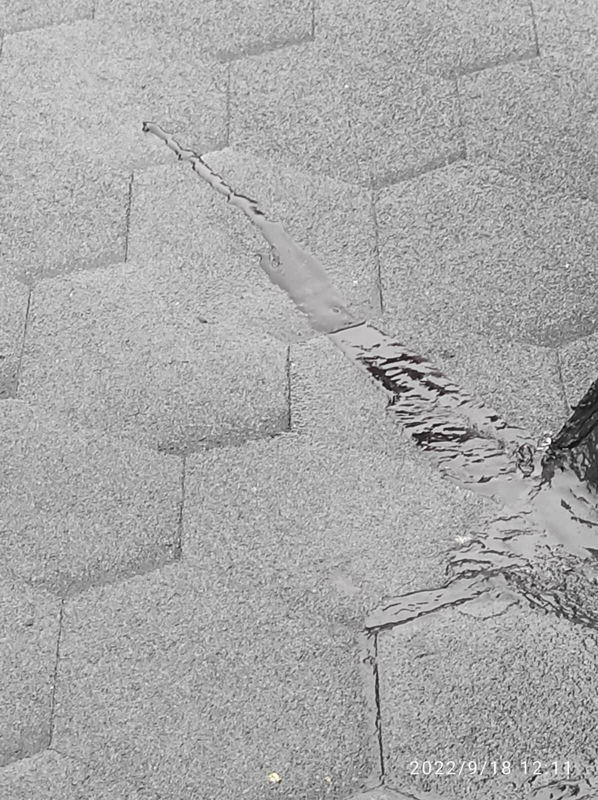

Протекание вообще не в  ендове, а на пологой части. Из за того, что там когда то ставили стремянку и ею повредили черепицу. Спасибо за советы, но мимо
