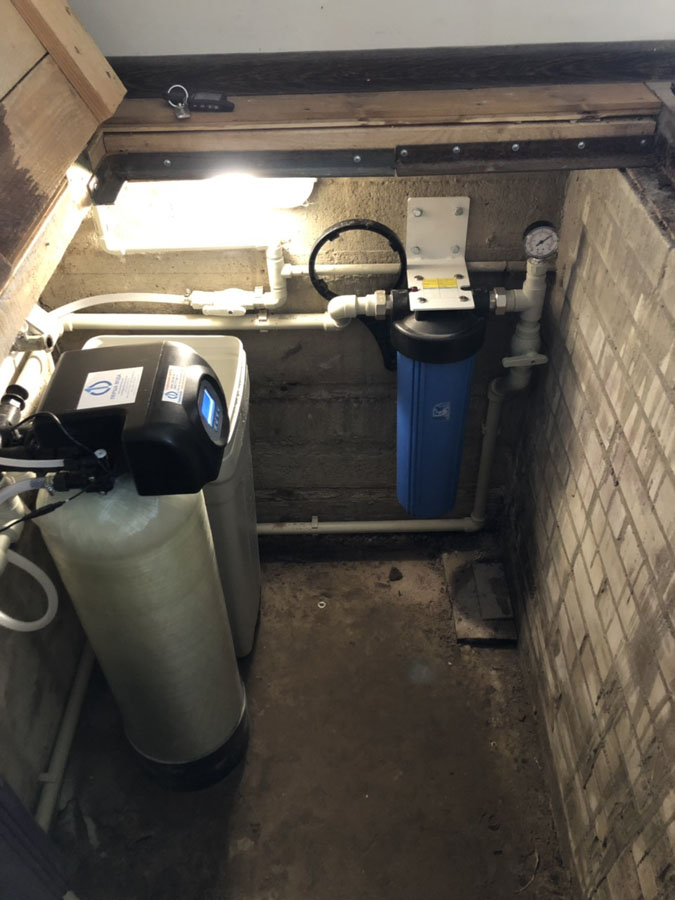

Здоровья почтенной публике. Вопрос, можно ли распологать умягчитель воды в приямке. Приямок сухой, воздействие влаги на голову мне понятно.
Интересует сброс воды при очистке ионообменной смолы. У меня выходит, что эту воду нужно поднять на 1,5-2 метра и протолкнуть 10 метров до этой самой канализации, коей является септиком с полем фильтрации. Насколько я понимаю вода сбрасывается под давлением системы, а это 2-4 атмосферы, или я не прав.
Насколько вредна эбрасываемая из умягчителя вода для почвы?) или это не критично? Ну и попутно вопрос какой умягчитель предпочтительнее? китай/америка/украина. Расход воді небольшой до 10 кубов в месяц. Вода оч. хорошая из скважины, но довольно жёсткая... всем заранее спасибо! Фото из нета, конторы которая ставит умягчители в подвалах в том числе.

Добрый день!
1. Если сбрасывать солевой раствор после регенерации к себе на участок - это приведёт к засаливанию грунта и на нем ничего расти не будет. Я когда-то считал, что у клиента нашего за 2-3 года пару тон соли будет в грунте на участке. 100-120 грамм соли на 1 литр ионообменной смолы нужно на регенерацию, то есть если колонна 1054 на 37 литров загрузки, то соли будет использовано на одну промывку до 4 кг на одну промывку. В зависимости от жёсткости будет каждую промывку в грунт выкидываться 4 кг соли. Если жёсткая вода и промывка раз в 3 дня (конкретный случай), тогда соли в меся ему нужно было 40 кг. В год 480 кг. За 5 лет 2,4 тоны.
Конечно же если жёсткость в пределах нормы и расход небольшой, тогда будет промывка раз в 14 дней (2 раза в месяц - на много меньше).
2. Можно размещать если не будет минусовой температуры. Слив в канализацию можно разместить чуть дальше от умягчителя если у вас хорошее давление (для нормальной работы нужно минимум 2, а то и 3 бара). Если вам 10 метров нужно тянуть слив, тогда вам нужно чтобы было хорошее давление. Главное чтобы 10 метров было не вверх, ибо это 1 бар сопротивление, что ухудшает промывку.
