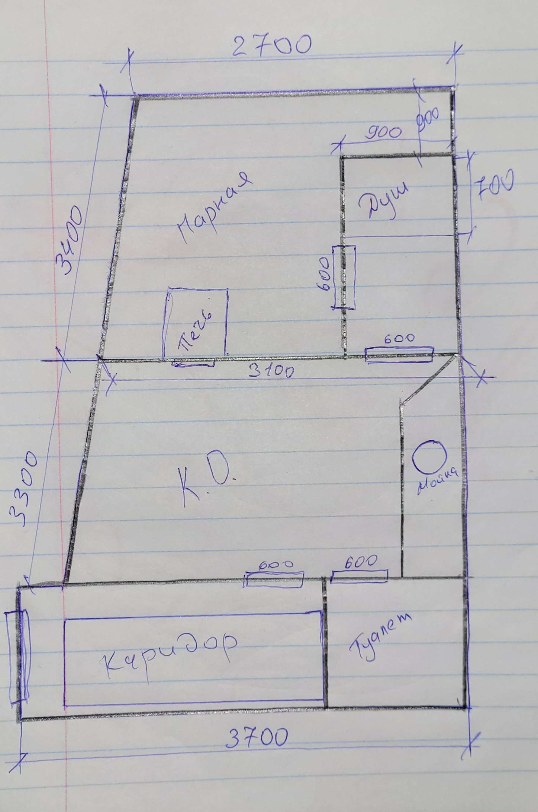

Всем привет. Планирую в следующем строительном сезоне начать строительство баньки. Место ограничено конкретным участком земли на даче которое было никак не задействовано. Те материалы что просмотрел на просторах, прочитал здесь хочется натянуть на свою стройку, но понимаю что все что кто ли бо рассказывает/показывает/пишет - ориентируются на свои требования. Поэтому нужна помощь (желательно детальная) с советами и про нюансы.
Начинаю с нуля, не разу этим не занимавшись, поэтому и вопросы будут с нуля)))
Имеем такой фундамент, под которым погреб. Планируется такая планировка. Размеры указаны по наружным стенам. Строить планирую с шлакоблока.
Теперь вопросы -
1) Что скажите по такой планировке парной (Г образной)
2) Посоветуйте печь (желательно универсальную) русская баня или сауна еще с женой не определились - она хочет сауну я Баню)). Хотелось  бы что бы от печи можно было запитать теплый пол . Или может еще на какие то нюансы подскажите обратить внимание. (бюджет  +-1000)
3) Для утепления парной Есть возможность приобрести теплоизоляционные LOGICPIR Ф/Ф  Г1 L2385x1185x50, что скажите про этот материал? Можно ли ним утеплять парную без фольги? И стоит ли ним утеплять всю баню изнутри? (включая КО, душ и тп) И можно ли ним утеплится изнутри и не утепляться с наружи? Или брать вату или пенополеуретан?
4) Какая должна быть высота потолка?
5) хотелось бы сделать проход трубы с бани через стену, редко встречал такое на просторах, поэтому вопрос, а есть ли минусы от выхода трубы через стену?
6)Где правильно расположить окошко в парной для залпового проветривания, напротив двери или на стене с размером 2700?
7) Вентиляцию в каком углу правильно расположить? Это должна быть только басту?
8 ) При обкладывании стены возле печи (в парной) надо ли между декоративной плиткой и стеной утеплитель? Какой минимальный отступ печи должен быть от стены?
9) Где в Днепре (если кто в курсе)  есть спец магазины по этому напралению что бы можно было приобретать всякие мелочи типа фольгированый скотч и тп?
10) Всем заранее спасибо за ответы. И если я еще должен знать о каких то мелочах/нюансах - напишите пожалуйста, буду очень признателен.
12 годин тому, MDG сказав:
Замалі розміри. Внутрішній розмір порної має бути хоча б 2500х2500мм.
Та вони всі універсальні , ллєте воду на камінці баня , не ллєте сауна. ТП від пічки так собі ідея . Занадто довго буде прогріватись баня. Я б використав електричний ТП.
Без фольги в парні неможливо. Фольга екранує всю бяку , яка виділяється при нагріванні утеплювача , фольга екранує всю вологу яка може потрапити в утеплювач. Зсередини утеплювати лише парну , все інше виключно ззовні.
13 годин тому, MDG сказав:
Чистовий розмір 2500мм.
Задля збереження максимальної кількості тепла димохід розміщують всередині будинку якомога ближче до центру. Але можна і через стіну. Якщо через стіну то враховуйте те , що піч для бані - це високотемпературний прибор , і при розміщені димоходу на вулиці його потрібно добре утеплювати.
Якомога далі від дверей. Чем довший буде шлях повітря , тим краща циркуляція , тим краща вентиляція.
Я б розміщував біля пічки , п'єднував би з димоходом в одному каналі і далі виводив би на дах.
Не принципово , адже все тепло при цьому втрачене потрапить у кімнату відпочинку. Відступ від стін достатньо 100мм. , від вагонки 500мм.
В 02.11.2022 в 09:17, andrey_ka сказал:
Маємо те що маємо))
Дякую за відповіді
