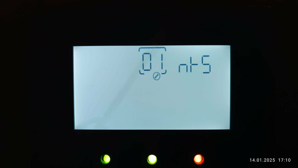

Игорь Войтехович Опубліковано: 20 липня 2025 Поділитись Опубліковано: 20 липня 2025 (змінено) В 14.01.2025 в 17:20, Олексій Савченко сказал: Доброго дня. В налаштуваннях є такий пункт. як на скрині. Що він означає. Бо в інструкції такого пункту немає. Ні в англомовній, ні в україномовній. Режим не плохой, но есть проблемы с переключением в период завершения генерации панелей на закате, или с началом генерации на рассвете. Когда генерация слабая, происходит падение напряжения на панелях из-за нагрузки. Режим MKS, понимает падение как конец генерации и переводит (условно) инвертор из режима SBU в режим SUB включая байпас. В этот момент солнечные панели освобождаются от нагрузки и на них вырастает напряжение достаточное для обратного перехода (условно) в режим SBU. Соответственно отключается байпас. И эти качели могут повторяться 2-3 раза в минуту до тех пор пока генерация на панелях совсем не ослабнет. Эти переключения отражаются на потребителях: моргает свет, дергается компрессор холодильника и т.д. Если бы не эта проблема, то этот режим (MKS) был бы идеальной заменой режима SUB. Я им побаловался и отказался. возможно его в будущем доведут до конца. Думаю, если при переключении на байпас, на панелях сохранялась нагрузка потребителя, или равная нагрузке потребителя, то этот косяк был бы вылечен. Змінено 20 липня 2025 користувачем Игорь Войтехович 1 Посилання на коментар Поділитися на інших сайтах More sharing options...
