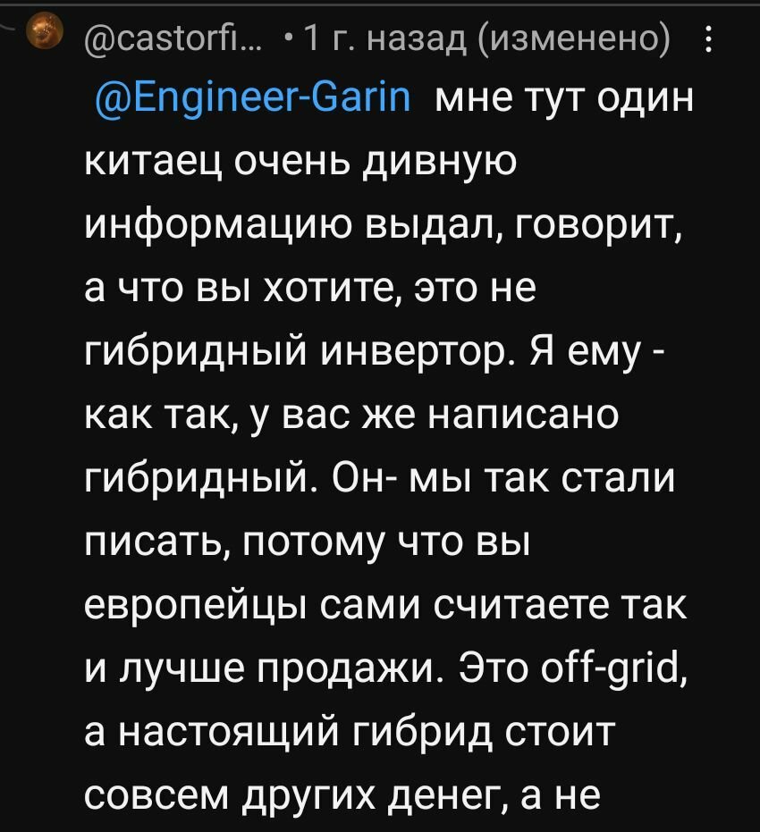

SantehnikPPR100 Опубліковано: 5 листопада 2025 Поділитись Опубліковано: 5 листопада 2025 Не всі шо гібридні мають таку функцію. Я ж не стверджую, в мене сумніви. Посилання на коментар Поділитися на інших сайтах More sharing options...
