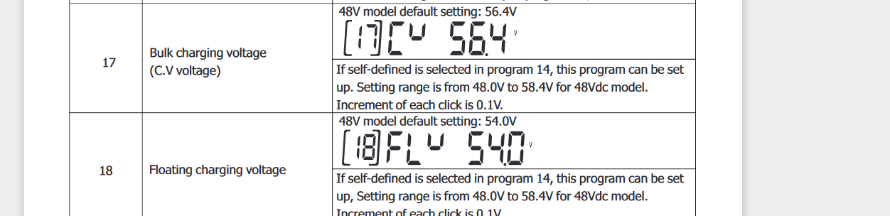

Так може це як раз і багато? У мене на 48в інверторі виставлена напруга 56.2в

А інвертор знає що то літій? Там є окремі параметри напрруги для Float, Absorption і Equalization?
42 минуты назад, volomoto сказал:
Знає, є у налаштуваннях.
Є параметри напруги, викладали скрін вище.
Я виставив оба параметри 29,2. Може, у цьому помилка?

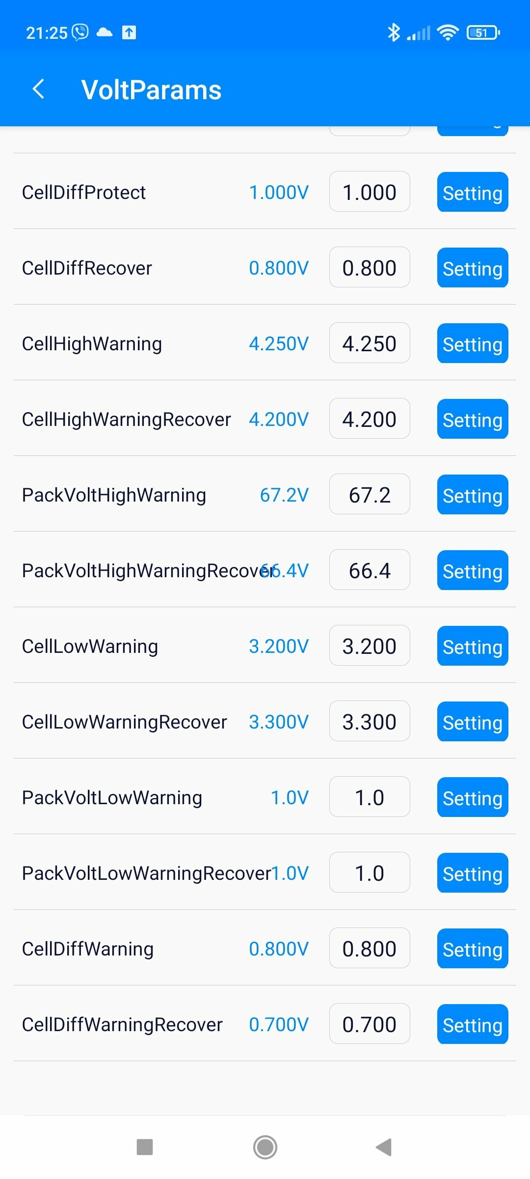

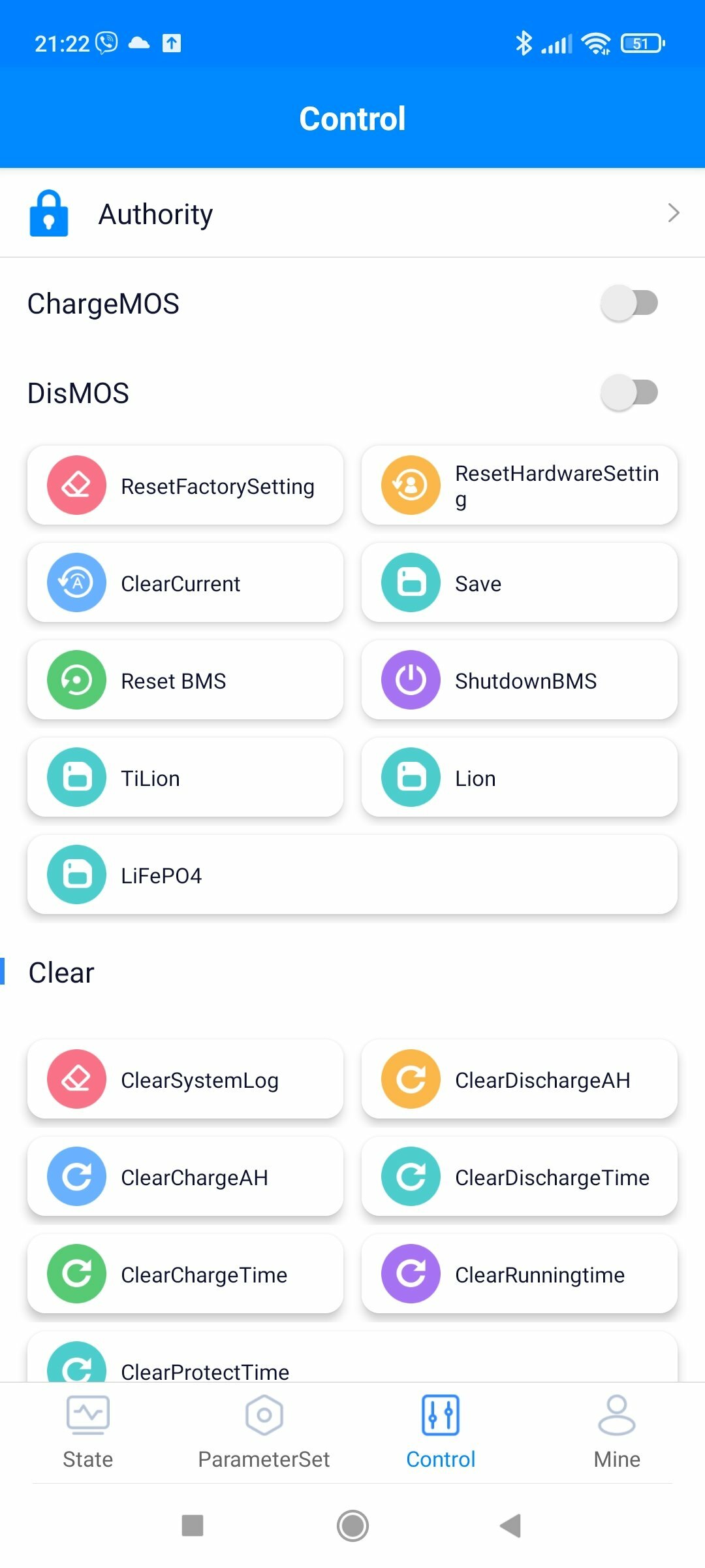

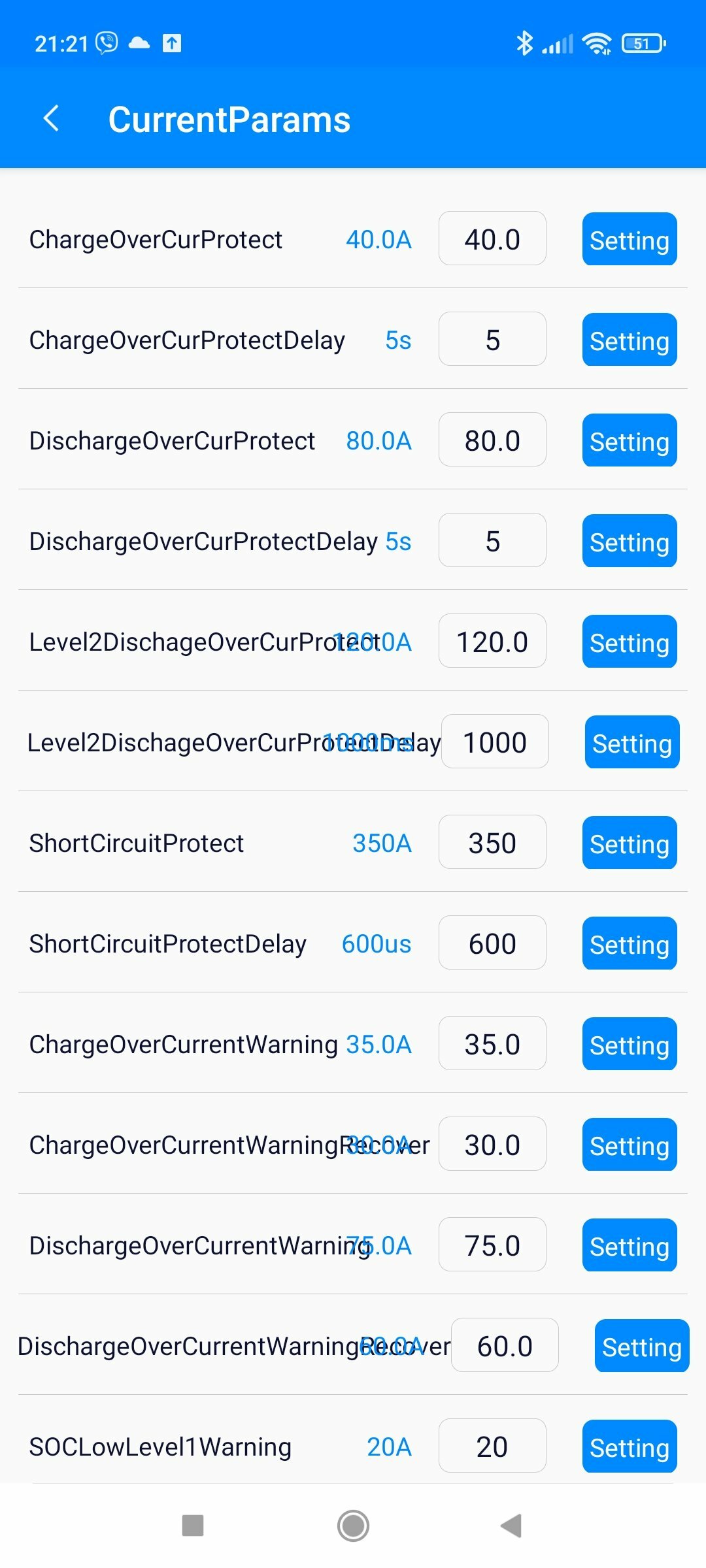

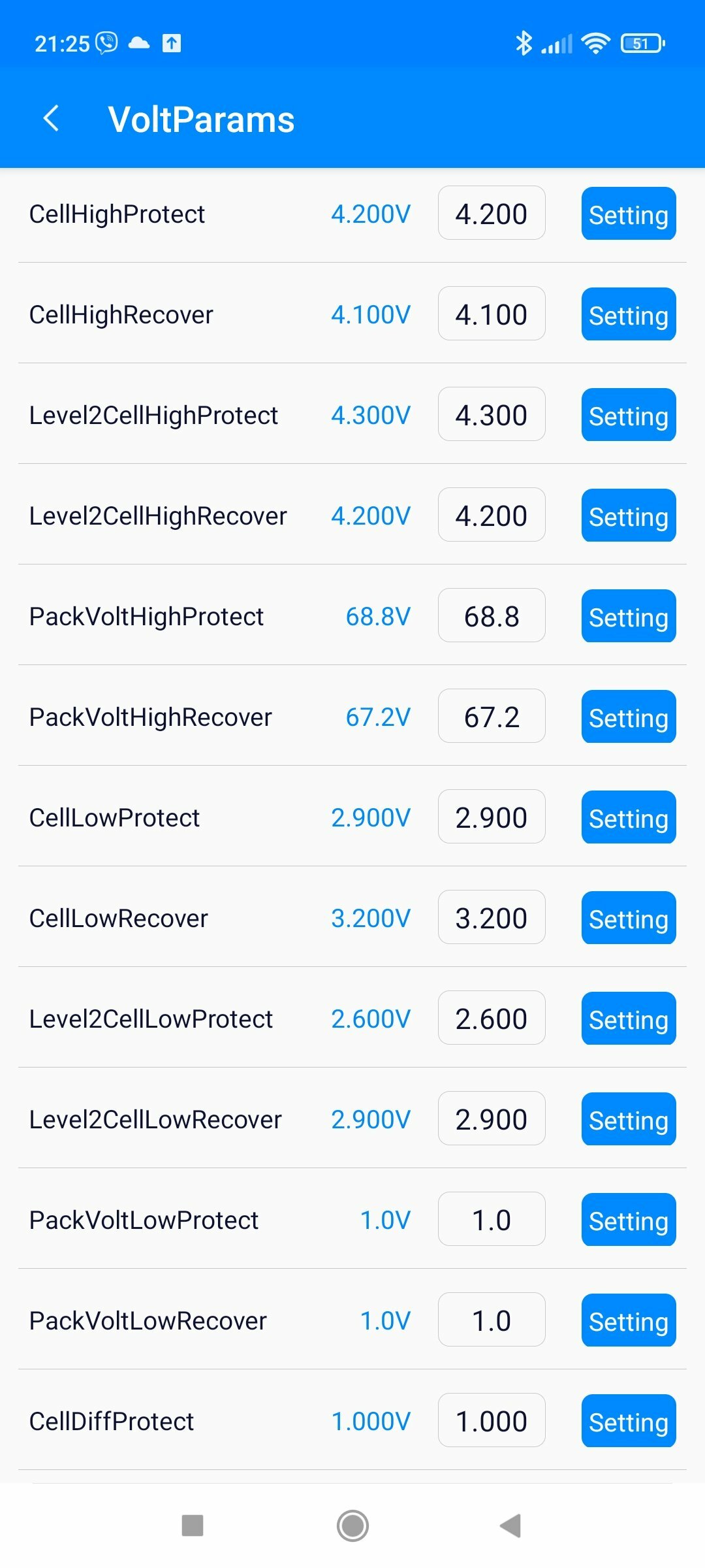

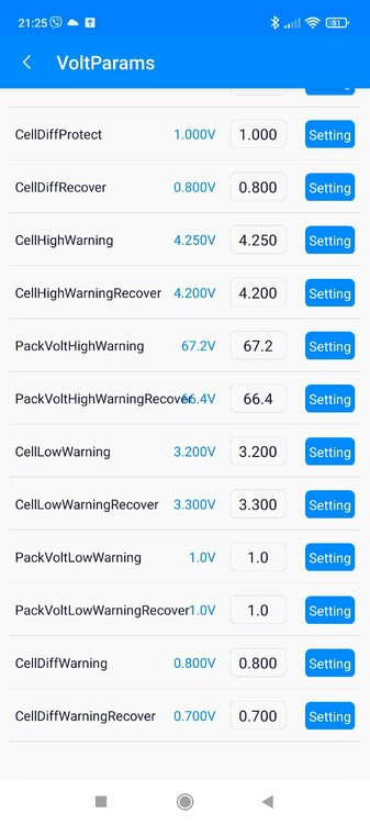

У вас в BMS мають бути десь прописані ліміти по напрузі. Зокрема шось типу "Charging Overvoltage Warning" та "Charging Overvolrage Protect". Зробіть скрін і закиньте його сюди.
21 минуту назад, volomoto сказал:
Прошу.
Раніше дивився ці параметри, вони стоять вище, ніж сумарно ті 29в.
Зроблю за півгодини... Світла немає, бігаю між будинками, розпалюю тп котли :(
1 час назад, volomoto сказал:
Прошу.
Screenshot_2022-12-12-21-25-57-453_com_mayi_bms.thumb.jpg.f5fb8e80be71e1ba7a882105541b0b2c.jpg
На первом и последнем скрине лажа какая-то... Там, где 67-68 вольт.
Змінено користувачем sly
BMS повинна мати налаштування кількості ячейок. Перевірте його і при необхідності поставте правильне.
