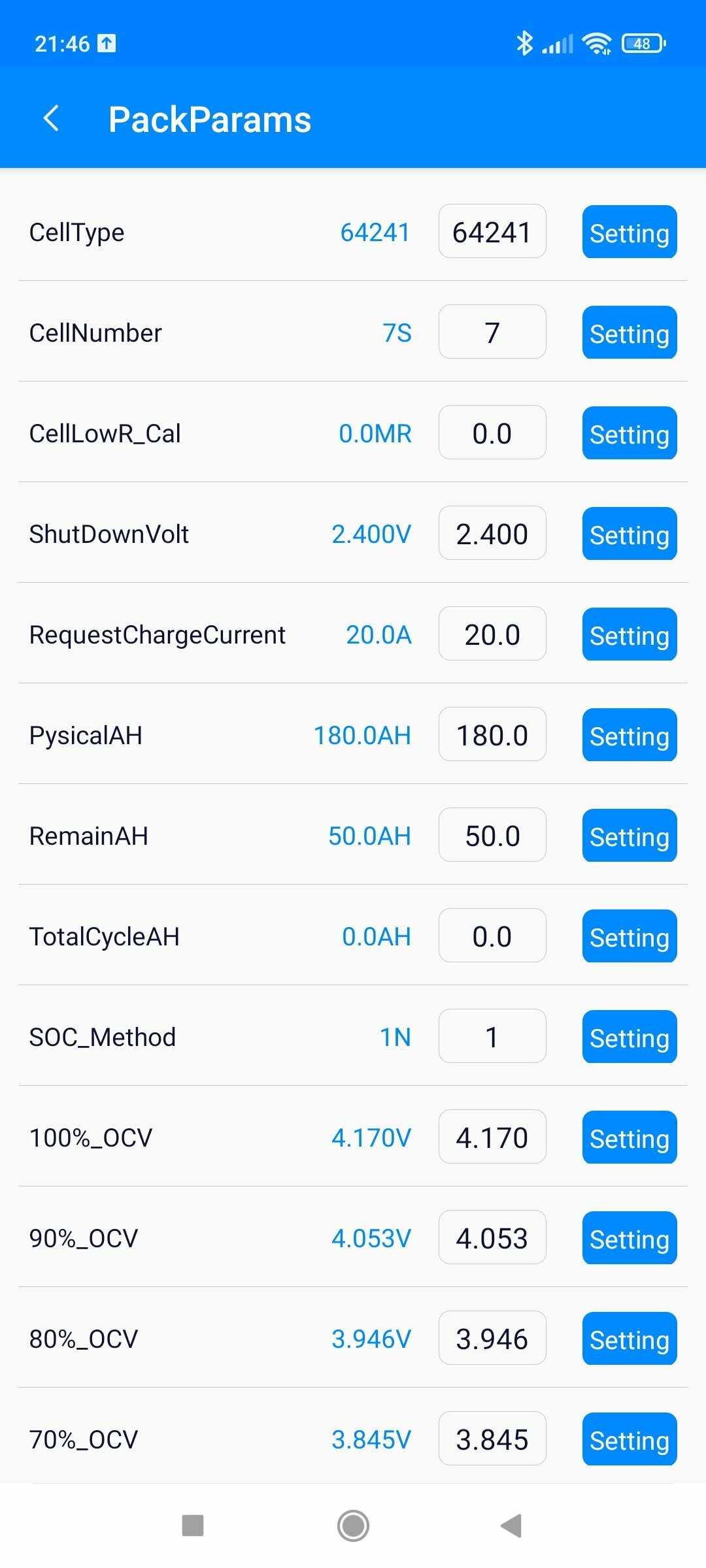

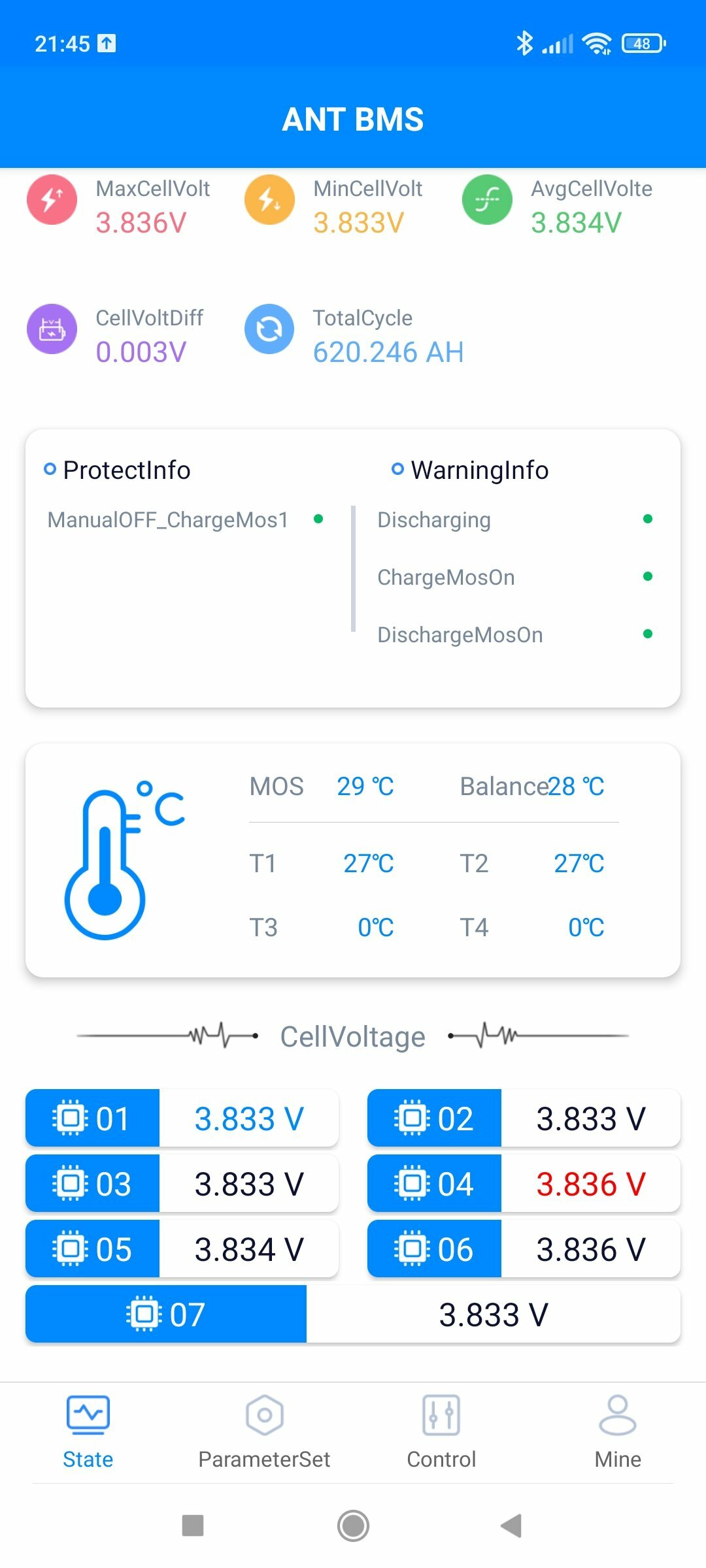

BMS повинна мати налаштування кількості ячейок. Перевірте його і при необхідності поставте правильне.
Ну, вскрити батарею я не можу. Вказано, що ячейок 7.
Змінено користувачем sly
Треба цифру 7 ввести в додатку BMS. Тоді почне правильно рахувати напругу сумарну. Програмно.

Круті БМС можуть бути і 4-20 ячейок. Але йому треба вказати їх кількість і правильно підєднати. Взагалі тут косяк зборщика.
Вангую шо він скаже що БМС йому дав закажчик і він з такими не працював..
20 минут назад, yur43 сказал:
Це просто мої здогадки... Що там по три ячейки з'єднано паралельно. Завтра в них спитаю, що то за фігня з 60 вольтами... Думаю, накосячили, зняв цю бмс з 48 вольтової батареї. З налаштуваннями бмс відразу був косяк - не був знятий параметр "засинання" бмс і прийшлося її запускати за допомогою іншої батареї та міняти потім цей параметр.

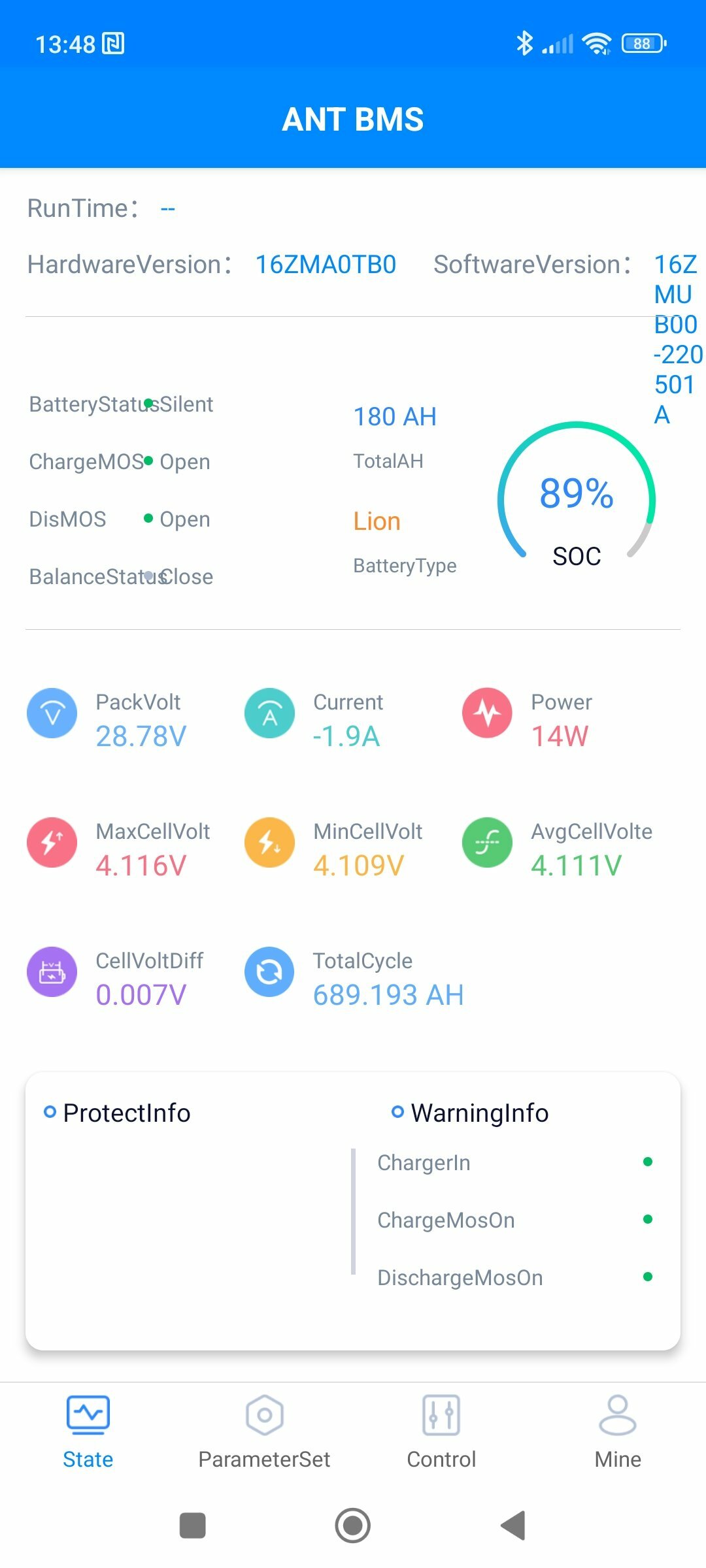

17 часов назад, volomoto сказал:
Для Li NMC в режимі накопичення це явно забагато. Я б виставив Floating у 28.8, а CV – 29.
ніяк не допомогло...
інвертор каже, що напруга на аккумі - 29в і завиває кулером - типу, йде зарядка.
бмс каже, що акум заряджений на 89%, напруга 28.78, але чомусь як і раніше - перейшов у режим silent. Тобто реально заряд вже не йде.
Отака фігня

2 години тому, sly сказав:
А інвертор показує при цьому струм заряду?
Виглядає, що БМС неправильно налаштована. Зверніться до тих, хто вам збирав батарею

@sly там по идее еще в отдельном меню должен быть режим выравнивания и его длительность и переодичность возможно дело в нем, поищите в инструкции
А какой ток сейчас идет на батарею? И насколько отличается напряжение на батарее и то что пишет инвертор?
Я же правильно понимаю что вы все настраиваете в режиме юзер?
1 минуту назад, mib сказал:
если поставить на инверторе 20а - реально шел около 16а, если 30а - реально 22а.
отличие на 0,2в в среднем

Про ток я спрашивал конкретно сейчас, когда батарея по вашему и мнению бмс заряжена если он 16-22 ампер то это батарея явно не заряжена, у вас же напряжение это не показатель заряженности, когда будет заряжена то ток упадет, инвертор смотрит заряженность по амперам которые у него берут когда упадет до 1-2 ампер он перейдет в поддержку
Но вы все же найдите все настройки, что бы там не был задраный режим выравнивания для свинца это плюс чутли не вольт
Бмс же акб не отстегивает от инвертора? Тоесть напряжение в рамках допуска? Какое вообще рекомендовали сборщики?
инвертор ток не показывает. бмс показывает ежесекундные колебания от нуля до 1,5а, при этом вначале скачет режим charge/silent, а затем уже стабильно silent.
