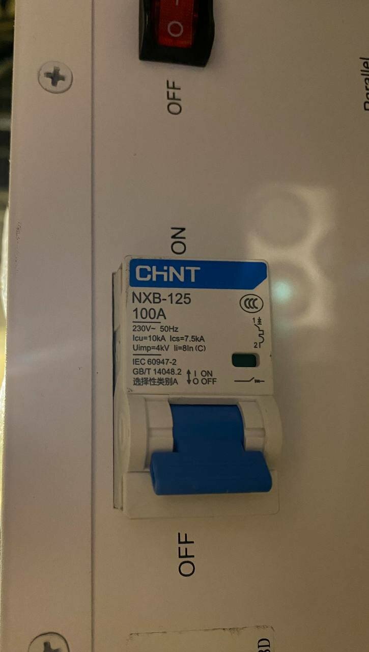

Ю.Н. Опубліковано: 25 лютого Поділитись Опубліковано: 25 лютого добрый день, На акб Must LP16-48100 установлены 2 выключателя - маленький и большой автомат. Автомат CHINT NXB-125 100A переменного тока, но в цепи постоянного тока нельзя ставить такие автоматы. Как это понять? Посилання на коментар Поділитися на інших сайтах More sharing options...

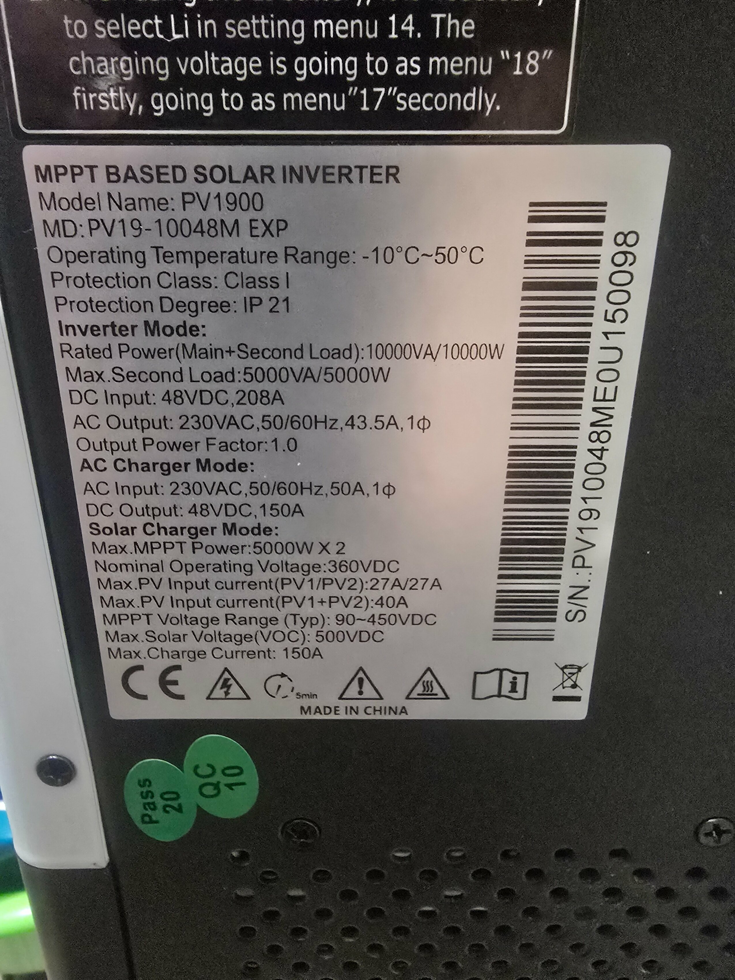

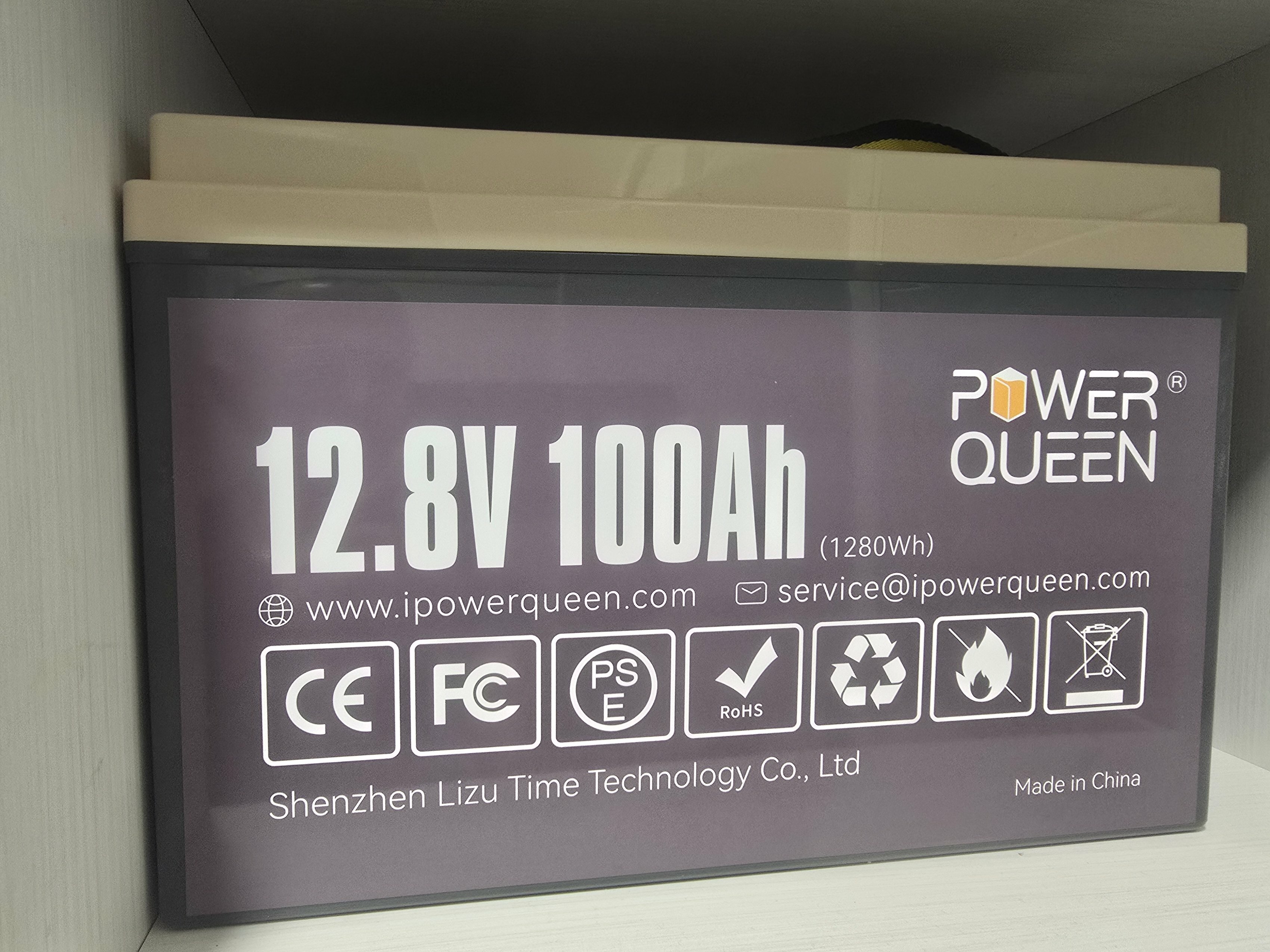

Dmytro Mazur Опубліковано: 26 лютого Поділитись Опубліковано: 26 лютого Добрий день. Прошу допомоги з налаштуванням інвертора. Проблема в наступному... При наявності сонця часто буває так, що напруга не подається на навантаження будинка. (Як приклад...Сонячний день, напруга акумів 54В і на будинок не іде нічого...) При зменшенні п.21 в налаштуваннях до 53.8В - сонце починає працювати на навантаження будинка і видає непогані показники по потужності... Вхідні дані. Інвертор MUST PV19-10048M EXP (10 кВт, 1ф) Акуми - 8шт Power Queen 12.8V. Молочні панелі - 5 кВт. Поточні налаштування інвертора по пунктам (важливі на мою думку): 1 - SUB 2 - APL 5 - BLU 10 -SNU 11 - 60A 13 - 30A 14 - USE 17 - 54.8 В 18 - 54 В 19 - 44 В 20 - 48 В 21 - 54 В 20260221_120356.mp4 Посилання на коментар Поділитися на інших сайтах More sharing options...
DmiVady Опубліковано: 26 лютого Поділитись Опубліковано: 26 лютого (змінено) А інструкція що пише? Ось, тримайте, для вашого. Перекласти, вважаю вже й самі зможете) alfa.solar - Must PH19-10048 EXP.pdf alfa.solar - PH1900 EXP (6.2-12K).pdf Українська PDF-інструкція для серії MUST PV19 (8–12 кВт): instruktsiya_koristuvacha__toriv_serii_must_pv19.pdf Змінено 26 лютого користувачем DmiVady 1 Посилання на коментар Поділитися на інших сайтах More sharing options...
Dmytro Mazur Опубліковано: 26 лютого Поділитись Опубліковано: 26 лютого Інструкція є, там стандартні налаштування. Вони не є еталоном для всіх... Посилання на коментар Поділитися на інших сайтах More sharing options...
DmiVady Опубліковано: 26 лютого Поділитись Опубліковано: 26 лютого (змінено) Я з сонцем не працював, тому тільки домисли згідно з інструкцією налаштування: 1=SUB - інвертор має логіку "PV => навантаження тільки після того, як АКБ вище порогу". Якщо напруга акумулятора була вищою за значення, встановлене в програмі 21 протягом 5 хвилин, і сонячна енергія також була доступна протягом 5 хвилин, інвертор перейде в режим роботи від акумулятора, сонячна енергія та батарея забезпечуватимуть живлення для навантажень одночасно. Цей поріг якраз задає пункт 21 = 54V 5 = BLU Мануал прямо каже: "Сонячна енергія в першу чергу забезпечує заряджання акумуляторів. Коли електрична мережа доступна, якщо напруга батареї нижча, ніж значення налаштування в програмі 21, сонячна енергія ніколи не буде подаватися до навантаження або надходити до мережі, а лише заряджатиме акумулятор. Якщо напруга акумулятора вища за задану в програмі 21, сонячна енергія подаватиметься до навантаження або подаватися в мережу або заряджатиме акумулятор коли мережа доступна і напруга АКБ нижча за значення програми 21, то сонячна енергія “ніколи” не піде на навантаження/в мережу, а лише заряджатиме АКБ". Ще раз повернемось до 1=SUB - перехід у “сонце+АКБ живлять навантаження” відбувається лише якщо АКБ була вище за програму 21 протягом 5 хв і сонце було доступне 5 хв Тому 54.0 V на АКБ і "на будинок не йде нічого" при 21 = 54.0 V виглядає як поріг, виставлений впритул: будь-яка дрібна просадка/похибка вимірювання/коливання струму і ви вже "нижче 21", отже PV(сонце) блокується для навантаження. Зменшив до 53.8 V і ви знов "вище 21", PV дозволили йти на навантаження. Ви самі показали, що в налаштуваннях 21 = 54 V, і саме зміна цього параметру на 53,8 V лікує поведінку інвертора. Тобто самі усунули причину. =========== Далі теж припущення: Якщо ви поставите налаштування (в табл 05 = LBU) "Сонячна енергія в першу чергу забезпечує живлення навантажень. Якщо напруга акумулятора нижча, ніж установлена в програмі 20, сонячна енергія ніколи не буде подаватися до навантаження або надходити до мережі, лише заряджатиме акумулятор. Якщо напруга акумулятора вища за задану в програмі 20, сонячна енергія подаватиметься до навантаження або подаватися в мережу або заряджатиме акумулятор." І п 20 залишите 48 V, то отримаєте бажаний результат. 20 = 48.0 V інвертор майже завжди вважатиме батарею "достатньо високою", тож PV частіше піде на навантаження будинку. 48.0 V це скільки процентів заряду вашої батареї? Якщо в межах сприятливого для нормальної експлуатації (зазвичай 20-80%), то питання ресурсу батареї не стане. Все написане вище тільки на основі інструкції, а не власного досвіду) Враховуйте * і ще одне: це питання стосується не тільки самого MUST, а логіки налаштувань сонячних гібридних інверторів взагалі. Тож в темах, де ваші колеги активно використовують сонце, вам дадуть більше інформації з практичного використання і оптимальних налаштувань під різні сценарії/задачі. Змінено 27 лютого користувачем DmiVady 1 1 Посилання на коментар Поділитися на інших сайтах More sharing options...
Dmytro Mazur Опубліковано: 27 лютого Поділитись Опубліковано: 27 лютого 19 часов назад, DmiVady сказал: Я з сонцем не працював, тому тільки домисли згідно з інструкцією налаштування: 1=SUB - інвертор має логіку "PV => навантаження тільки після того, як АКБ вище порогу". Якщо напруга акумулятора була вищою за значення, встановлене в програмі 21 протягом 5 хвилин, і сонячна енергія також була доступна протягом 5 хвилин, інвертор перейде в режим роботи від акумулятора, сонячна енергія та батарея забезпечуватимуть живлення для навантажень одночасно. Цей поріг якраз задає пункт 21 = 54V 5 = BLU Мануал прямо каже: "Сонячна енергія в першу чергу забезпечує заряджання акумуляторів. Коли електрична мережа доступна, якщо напруга батареї нижча, ніж значення налаштування в програмі 21, сонячна енергія ніколи не буде подаватися до навантаження або надходити до мережі, а лише заряджатиме акумулятор. Якщо напруга акумулятора вища за задану в програмі 21, сонячна енергія подаватиметься до навантаження або подаватися в мережу або заряджатиме акумулятор коли мережа доступна і напруга АКБ нижча за значення програми 21, то сонячна енергія “ніколи” не піде на навантаження/в мережу, а лише заряджатиме АКБ". Ще раз повернемось до 1=SUB - перехід у “сонце+АКБ живлять навантаження” відбувається лише якщо АКБ була вище за програму 21 протягом 5 хв і сонце було доступне 5 хв Тому 54.0 V на АКБ і "на будинок не йде нічого" при 21 = 54.0 V виглядає як поріг, виставлений впритул: будь-яка дрібна просадка/похибка вимірювання/коливання струму і ви вже "нижче 21", отже PV(сонце) блокується для навантаження. Зменшив до 53.8 V і ви знов "вище 21", PV дозволили йти на навантаження. Ви самі показали, що в налаштуваннях 21 = 54 V, і саме зміна цього параметру на 53,8 V лікує поведінку інвертора. Тобто самі усунули причину. =========== Далі теж припущення: Якщо ви поставите налаштування (в табл 05 = LBU) "Сонячна енергія в першу чергу забезпечує живлення навантажень. Якщо напруга акумулятора нижча, ніж установлена в програмі 20, сонячна енергія ніколи не буде подаватися до навантаження або надходити до мережі, лише заряджатиме акумулятор. Якщо напруга акумулятора вища за задану в програмі 20, сонячна енергія подаватиметься до навантаження або подаватися в мережу або заряджатиме акумулятор." І п 20 залишите 48 V, то отримаєте бажаний результат. 20 = 48.0 V інвертор майже завжди вважатиме батарею "достатньо високою", тож PV частіше піде на навантаження будинку. 48.0 V це скільки процентів заряду вашої батареї? Якщо в межах сприятливого для нормальної експлуатації (зазвичай 20-80%), то питання ресурсу батареї не стане. Все написане вище тільки на основі інструкції, а не власного досвіду) Враховуйте * і ще одне: це питання стосується не тільки самого MUST, а логіки налаштувань сонячних гібридних інверторів взагалі. Тож в темах, де ваші колеги активно використовують сонце, вам дадуть більше інформації з практичного використання і оптимальних налаштувань під різні сценарії/задачі. Дякую за вичерпну відповідь ! 1 Посилання на коментар Поділитися на інших сайтах More sharing options...

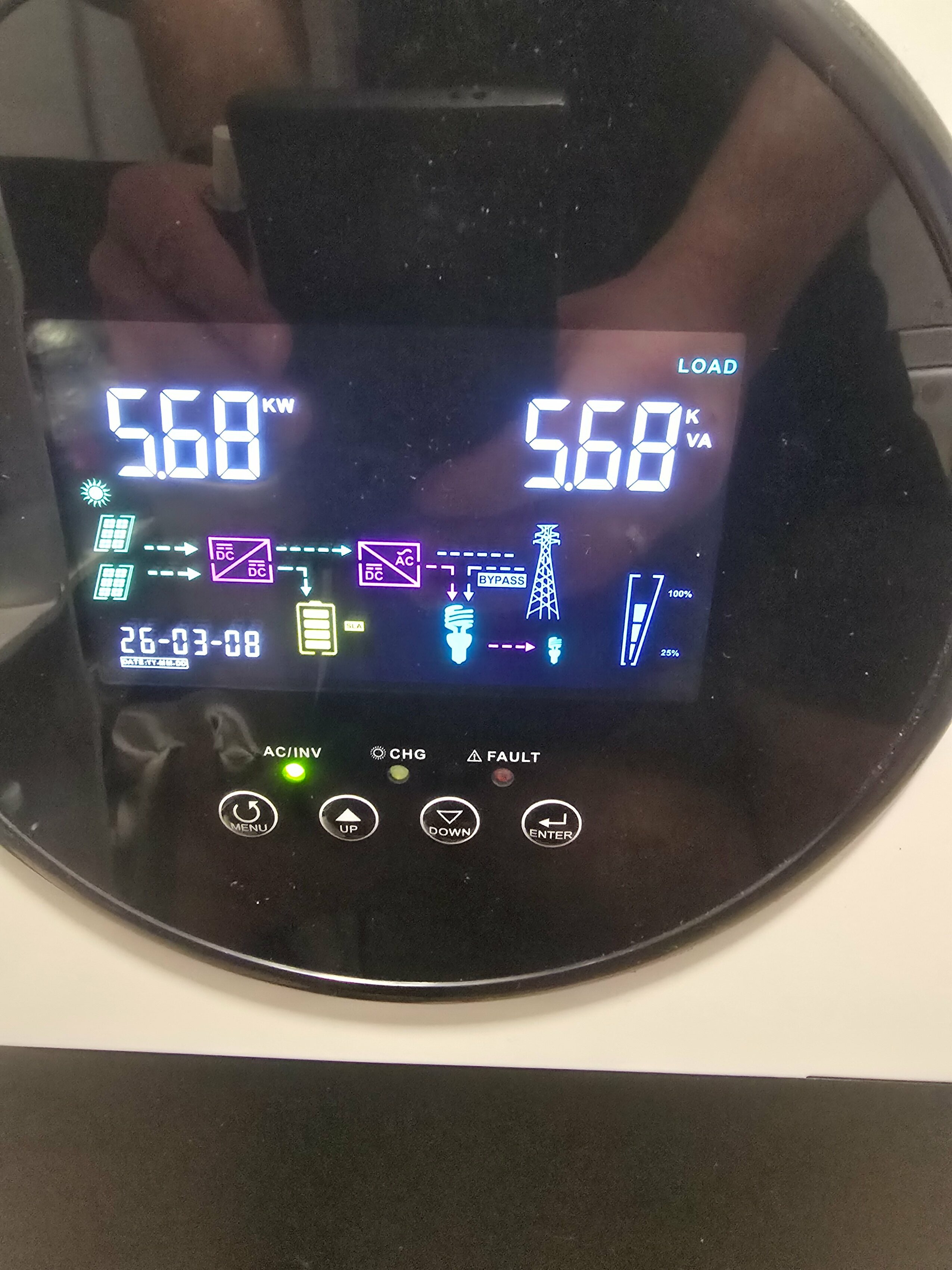

Dmytro Mazur Опубліковано: 8 березня Поділитись Опубліковано: 8 березня Добрий день. І знову я з питанням ) Ситуація наступна... Інвертор той самий ( MUST PV19-10048M EXP (10 кВт, 1ф)) Було 5 кВт сонячних панелей, доставили ще 5 кВт і після цього почалось( При навантаженні мережі став працювати не зовсім адекватно (на мою думку). Як приклад - навантаження 5.7 кВт. 1. Якщо в п5. виставити BLU (в першу чергу сонце віддає в акум, а вже потім в мережу), то на навантаження іде плюс-мінус 3.5 кВт. 2. Якщо ж ставлю LBU ( першочергове навантаження мережі), то відбуваються "стрибки" видавався сонячної потужності...Інвертор набирає потужність від сонця (якщо можна так сказати), а потім на якомусь етапі скидає її і все відбувається по кругу (відео додаю)... Мої припущення - що якось не так підключили 2е поле сонця... Прошу спростувати/підтвердити, або ж Ваші думки з цього приводу. Заздалегідь дякую ! 20260307_113458.mp4 Посилання на коментар Поділитися на інших сайтах More sharing options...
orkonavt Опубліковано: 9 березня Поділитись Опубліковано: 9 березня 08.03.2026 в 10:12, Dmytro Mazur сказав: Мої припущення - що якось не так підключили 2е поле сонця... Спробуйте перевірити правильність підлючення 2-го ряду панелей шляхом вимірювання Voc та Isc кожного стрінга окремо і порівняти. Якщо полярність переплутана або один стрінг має суттєво інший струм/напругу — MPPT буде "гуляти". 1 Посилання на коментар Поділитися на інших сайтах More sharing options...
