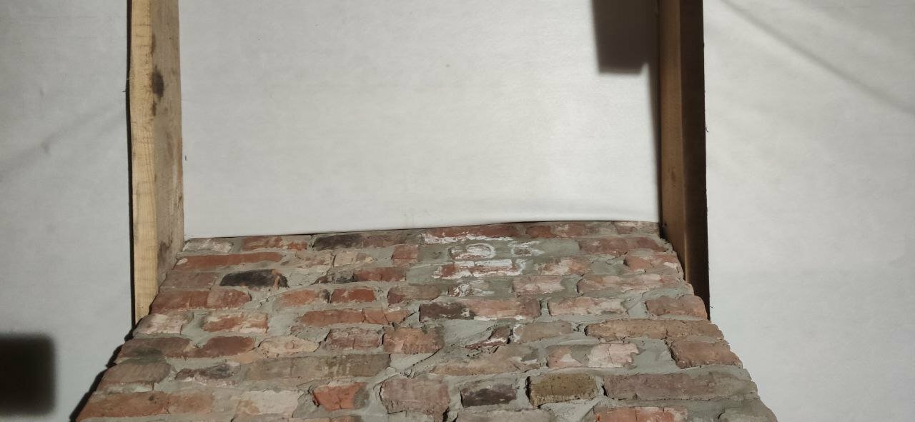

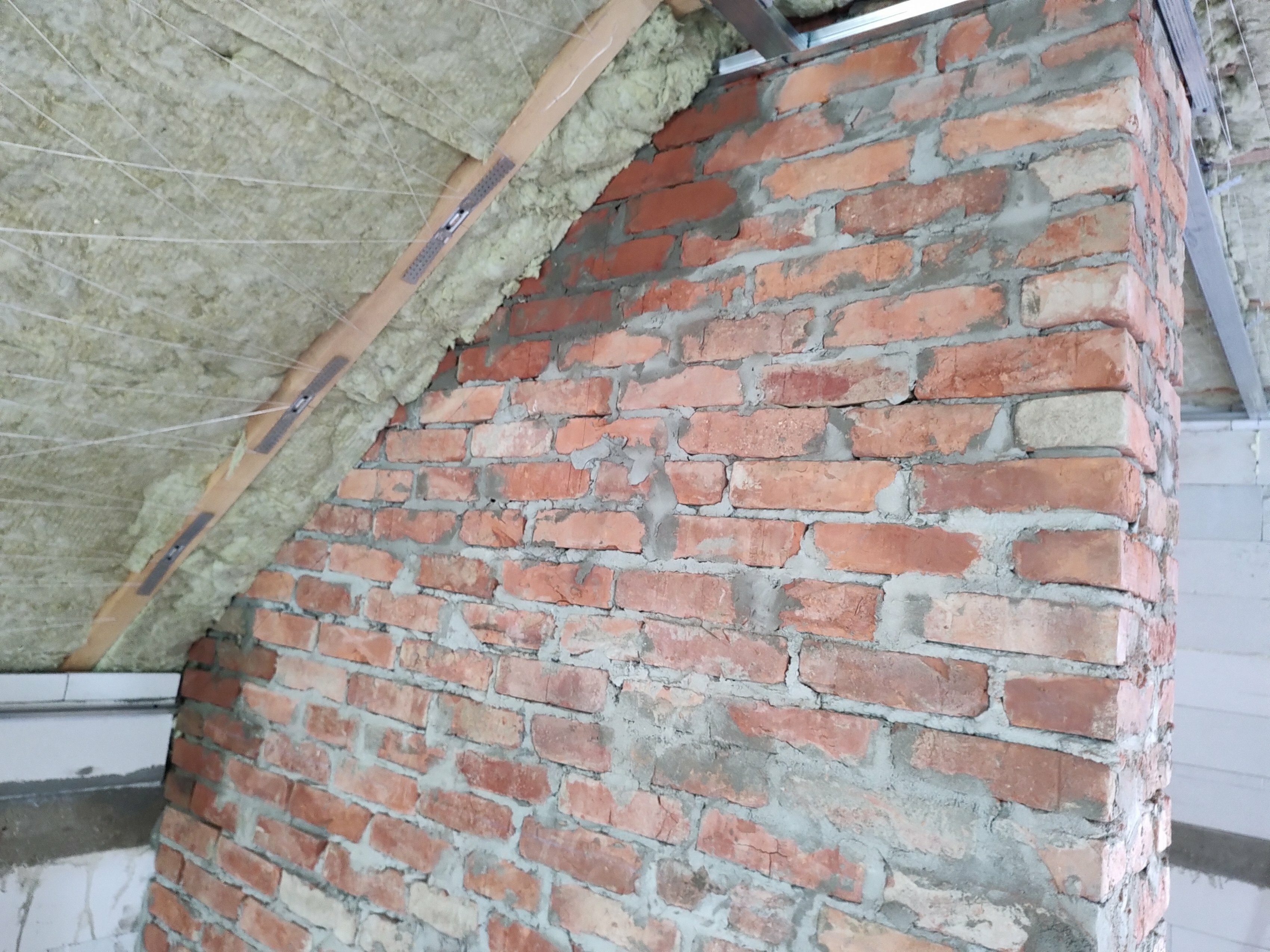

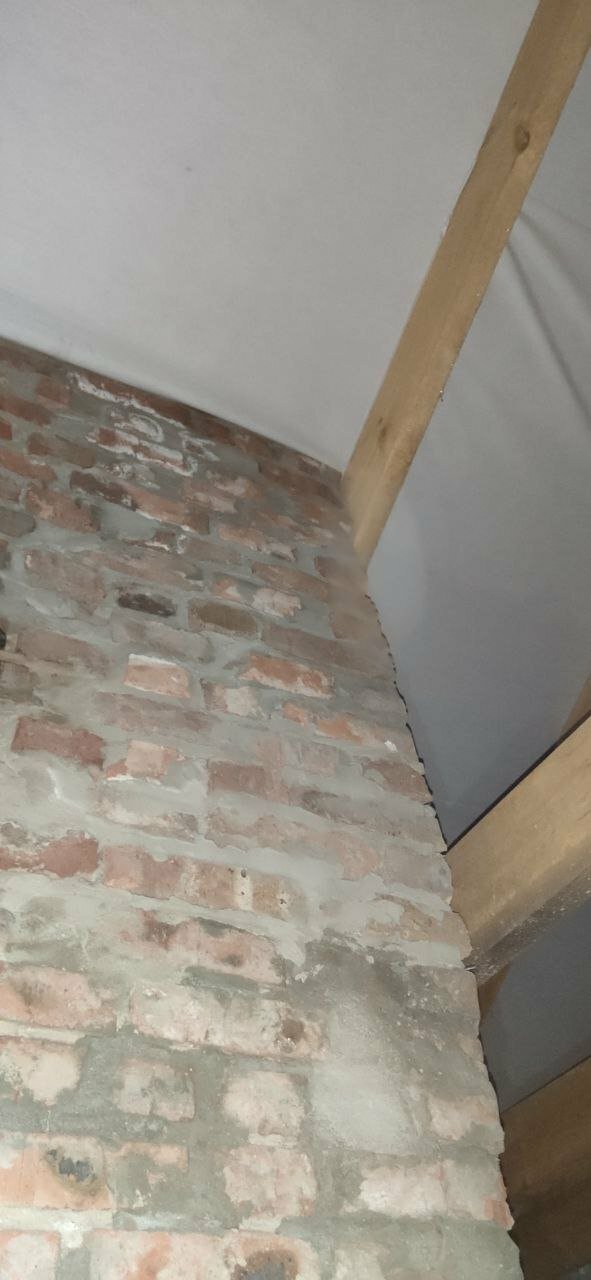

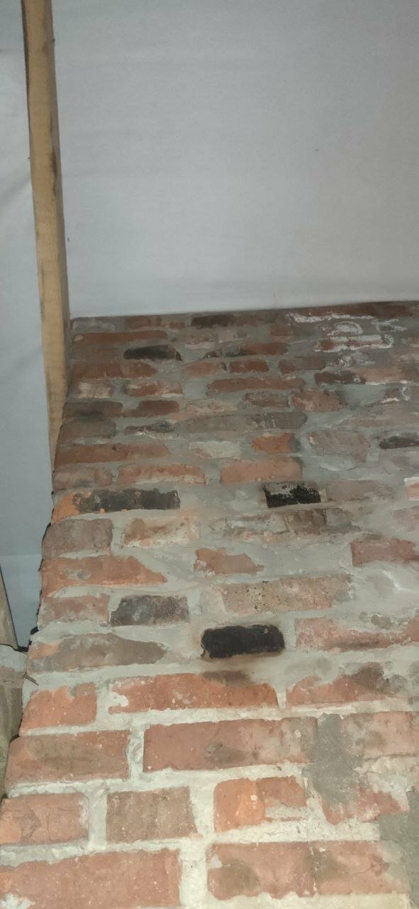

Walter1981 Опубліковано: 28 грудня 2022 Поділитись Опубліковано: 28 грудня 2022 Вітаю. В новому будинку (близький родич) зявилися плями вологи на цеглі димоходу, після утеплення мінватою стін та стелі мансарди (фото нижче). В чому може бути причина? В будинку ще ніхто не живе, в димоході є кілька каналів, працює котел (обогріває літню кухню поруч). Але канал для котла виконаний у виді труби нержавійки, тому конденсат виключено. Будинок побудовано 2 роки тому, до утеплення мансарди таких проблем не було. Дах металочерепиця, будинок з газоблоку, вікна встановлено теж давно. Мокрих робіт не проводилось Посилання на коментар Поділитися на інших сайтах More sharing options...
DimaF Опубліковано: 28 грудня 2022 Поділитись Опубліковано: 28 грудня 2022 Если исключить затекания воды, то скорее всего конденсат после изменения температурного режима помещения. Пока не паниковать, а понаблюдать, может выровняется. Посилання на коментар Поділитися на інших сайтах More sharing options...
normal Опубліковано: 28 грудня 2022 Поділитись Опубліковано: 28 грудня 2022 Якщо з'являється після дощу, то від ваги мінвати могли просісти крокви і утворитися щілина між металлочерепицею та фартухом димоходу Посилання на коментар Поділитися на інших сайтах More sharing options...
Walter1981 Опубліковано: 28 грудня 2022 Автор Поділитись Опубліковано: 28 грудня 2022 2 часа назад, normal сказал: Якщо з'являється після дощу, то від ваги мінвати могли просісти крокви і утворитися щілина між металлочерепицею та фартухом димоходу ого, й таке може бути? останні тижні кожні пару днів дощі, тому важко сказати - зявилося в процесі утеплення і поки що несходить уже більше тижня Посилання на коментар Поділитися на інших сайтах More sharing options...
Walter1981 Опубліковано: 28 грудня 2022 Автор Поділитись Опубліковано: 28 грудня 2022 3 часа назад, DimaF сказал: Если исключить затекания воды, то скорее всего конденсат после изменения температурного режима помещения. Пока не паниковать, а понаблюдать, может выровняется. сьогодні завтра провірять фартух димоходу ззовні Посилання на коментар Поділитися на інших сайтах More sharing options...
andrey_ka Опубліковано: 28 грудня 2022 Поділитись Опубліковано: 28 грудня 2022 6 годин тому, Walter1981 сказав: Вітаю. В новому будинку (близький родич) зявилися плями вологи на цеглі димоходу, після утеплення мінватою стін та стелі мансарди (фото нижче). В чому може бути причина? В будинку ще ніхто не живе, в димоході є кілька каналів, працює котел (обогріває літню кухню поруч). Але канал для котла виконаний у виді труби нержавійки, тому конденсат виключено. Будинок побудовано 2 роки тому, до утеплення мансарди таких проблем не було. Дах металочерепиця, будинок з газоблоку, вікна встановлено теж давно. Мокрих робіт не проводилось Негерметичність цегли і крокв'яної системи. Тому холодне повітря , через стик СДМ - димохід потрапляє всередину , там зустрічається з теплим , і результат ви бачите наочно. Це - конденсат. Є фото стику димохода і СДМ. , до утеплення? 1 Посилання на коментар Поділитися на інших сайтах More sharing options...

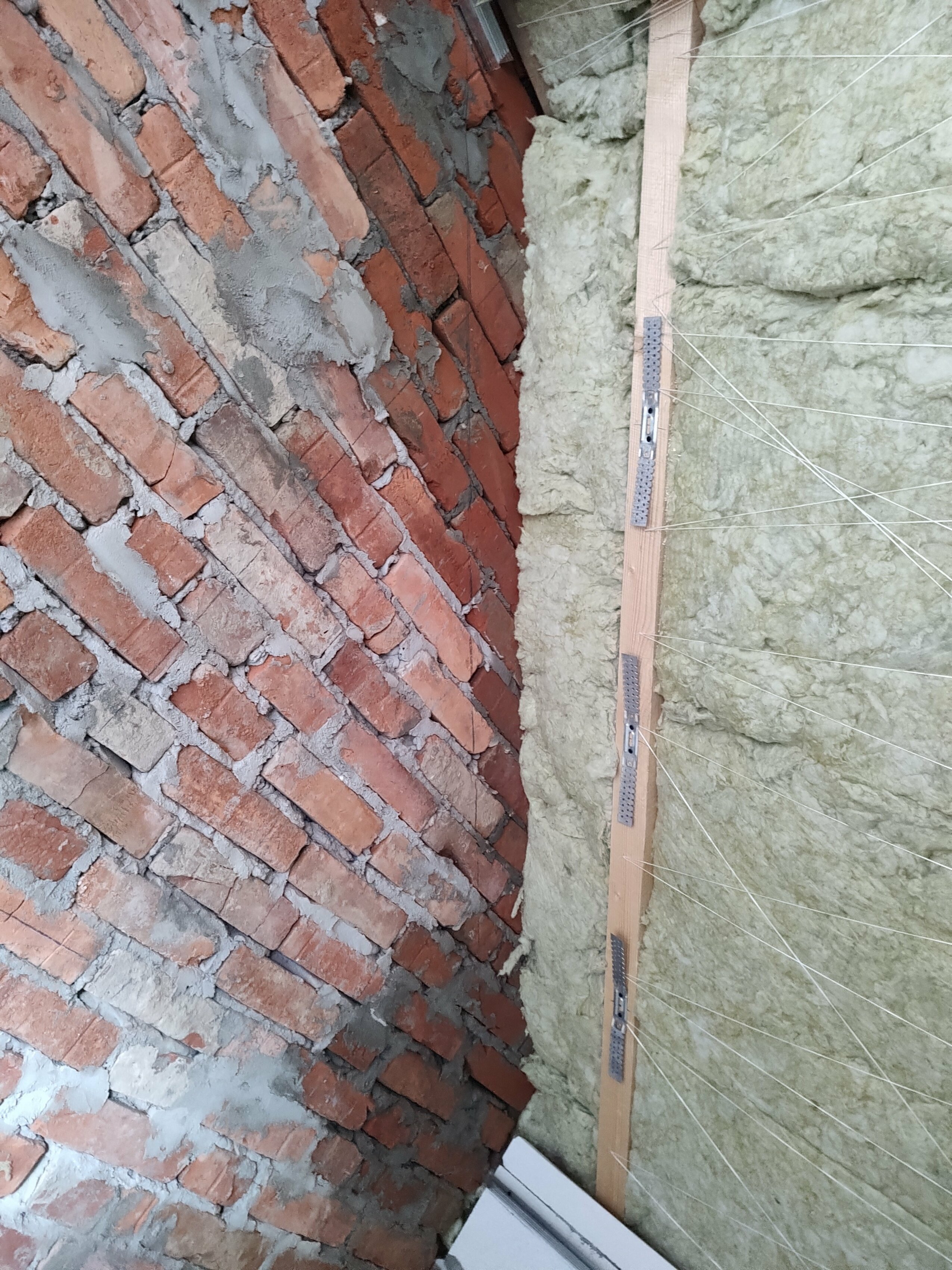

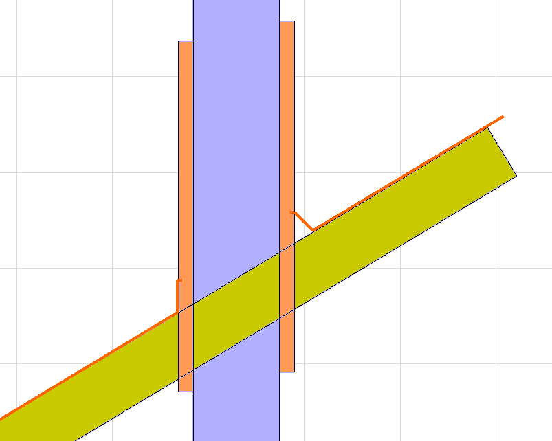

andrey_ka Опубліковано: 25 лютого 2025 Поділитись Опубліковано: 25 лютого 2025 1 година тому, Rin89 сказав: а як зробити його герметичним? Обкладаєте димохід утеплювачем (фасадна мінвата 50мм). Далі берете ножівку з мілкими зубами та прорізаєте утеплювач десь приблизно на 2,5см. І під час монтажу мембрани шпателем заводите мембрану у прорізану щілину. Потім щілину можна додатково запінити. 1 Посилання на коментар Поділитися на інших сайтах More sharing options...
Rin89 Опубліковано: 25 лютого 2025 Поділитись Опубліковано: 25 лютого 2025 Дякую. Нажаль вже нам накрили дах, мембрану. Теж вологий комин (це при відсутності дощів середньої інтенсивності було сфотографовано). Посилання на коментар Поділитися на інших сайтах More sharing options...
andrey_ka Опубліковано: 25 лютого 2025 Поділитись Опубліковано: 25 лютого 2025 22 хвилини тому, Rin89 сказав: Нажаль вже нам накрили дах, мембрану. Розкривайте , та переробляйте. 1 Посилання на коментар Поділитися на інших сайтах More sharing options...
Rin89 Опубліковано: 6 березня 2025 Поділитись Опубліковано: 6 березня 2025 25.02.2025 в 17:28, andrey_ka сказав: Розкривайте , та переробляйте. а з внутрішньої сторони (тобто зі сторони мансарди) чи потрібно в такому випадку утеплювати чи достатньо зверху? Посилання на коментар Поділитися на інших сайтах More sharing options...
andrey_ka Опубліковано: 6 березня 2025 Поділитись Опубліковано: 6 березня 2025 8 хвилин тому, Rin89 сказав: а з внутрішньої сторони (тобто зі сторони мансарди) чи потрібно в такому випадку утеплювати чи достатньо зверху? Димохід утеплюється на всю висоту холодної зони. Починаючи зсередини , від пароізоляції і до оголовка. 2 Посилання на коментар Поділитися на інших сайтах More sharing options...
