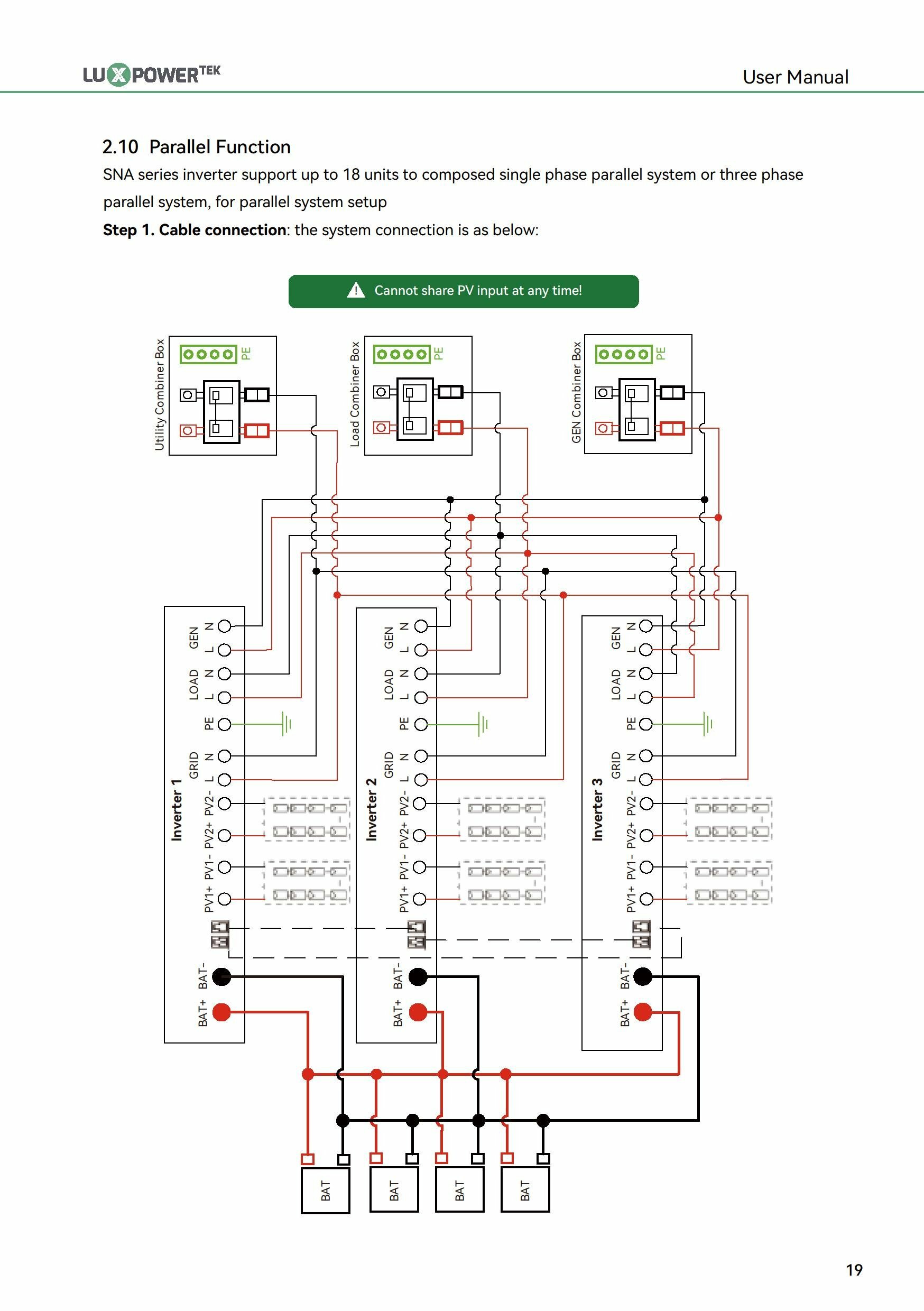

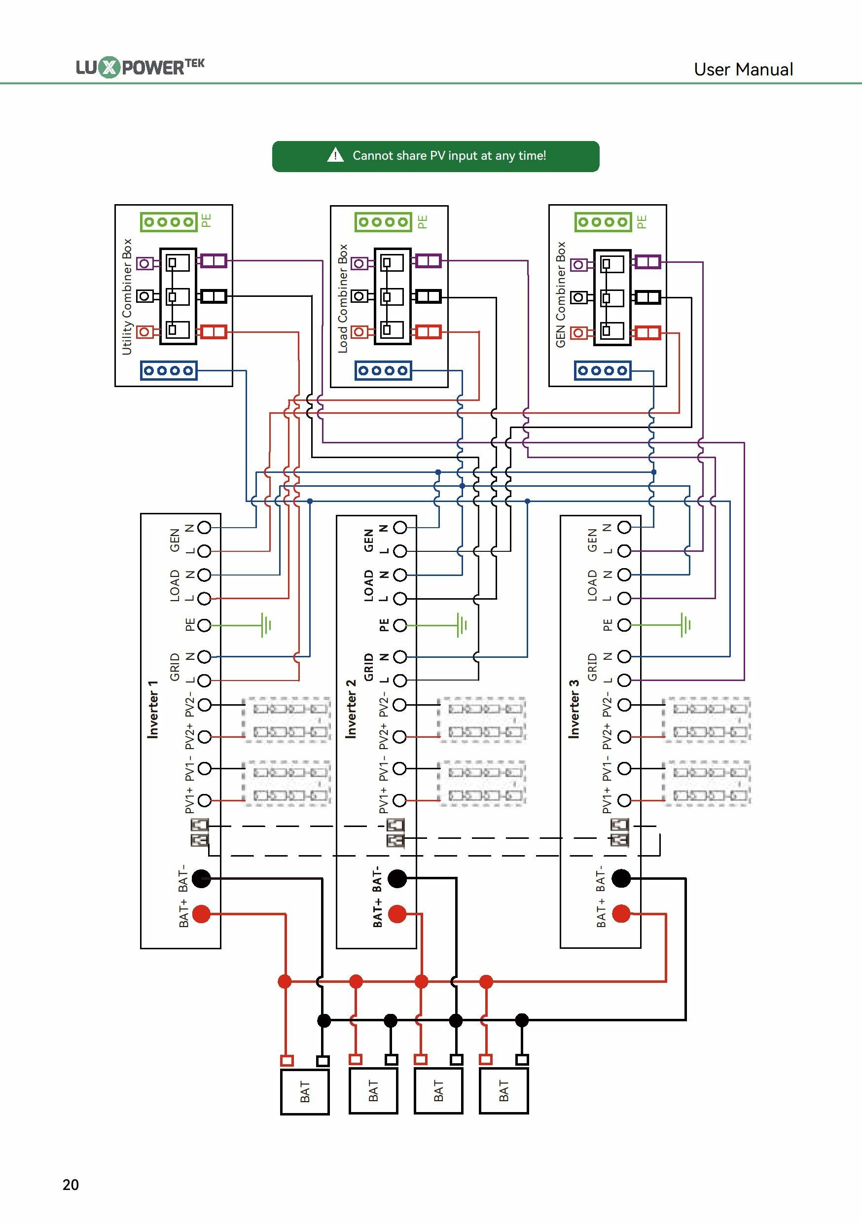

Mykola2024 Опубліковано: 30 травня 2025 Поділитись Опубліковано: 30 травня 2025 (змінено) 22.05.2025 в 21:05, Тарас Лаба сказав: Доброго дня, підкажіть будь ласка два LuxPower SNA5000 підключені на дві різні фази у 3-х фазній мережі. Чи можна вже на виході інверторів в щитку автоматів - обєднати нулі цих двох інверторів на одну загальну шину. Нуль третьої фази від лічильника окрема шина. В новій редакції чудово все розмальовано, у трьохфазній мережі вихідні нулі з'єднані між собою, так само і вхідні нулі з'єднані між собою, але вхідний нуль з вихідним не зєднаний. на 19ст вказано однофазне паралельне підключення а на СТ20 як у вас трифазне паралельне підключення. Змінено 30 травня 2025 користувачем Mykola2024 1 Посилання на коментар Поділитися на інших сайтах More sharing options...

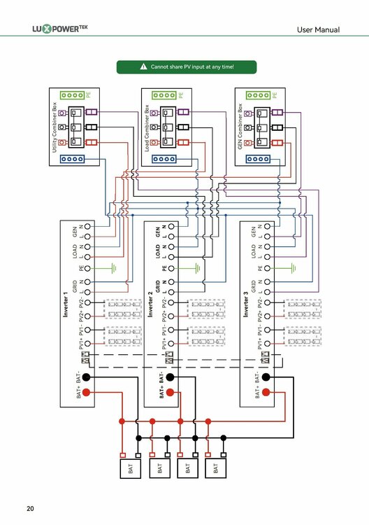

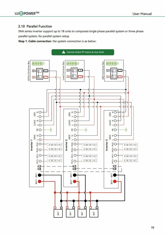

Dalet Опубліковано: 30 травня 2025 Поділитись Опубліковано: 30 травня 2025 3 часа назад, Mykola2024 сказал: В новій редакції чудово все розмальовано, у трьохфазній мережі вихідні нулі з'єднані між собою, так само і вхідні нулі з'єднані між собою, але вхідний нуль з вихідним не зєднаний. на 19ст вказано однофазне паралельне підключення а на СТ20 як у вас трифазне паралельне підключення. Було би добре, щоби ви не просто цитували а ще і брали на себе відповідальність за рекомендації, коли у того кому ви рекомендуєте щось згорить. Посилання на коментар Поділитися на інших сайтах More sharing options...
Mykola2024 Опубліковано: 30 травня 2025 Поділитись Опубліковано: 30 травня 2025 (змінено) 3 години тому, Dalet сказав: Було би добре, щоби ви не просто цитували а ще і брали на себе відповідальність за рекомендації, коли у того кому ви рекомендуєте щось згорить. я цитую втробника а не себе,я туди нфічго від себе не добавляв, це їз офіційного мануала скачаного з офсайту, відповідно відповідальність на виробнику. якщо раніше я міг щось від себе рекомендувати, то після ваших слів "а хто відповідальність візьме у випадку пішов дим" я тепер реально сто раз подумаю і якщо я не знаю 100% або моя рекомендація можливо може призвести до плачевних наслідків я мовчу, бо наляпать то саме проще, а хтось може постраждати. Змінено 30 травня 2025 користувачем Mykola2024 Посилання на коментар Поділитися на інших сайтах More sharing options...

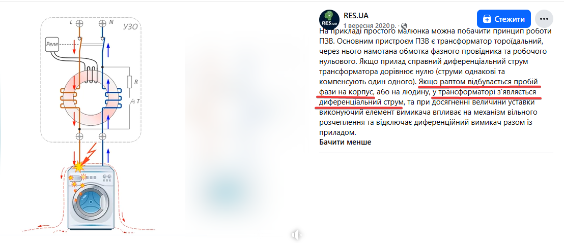

DraVVa Опубліковано: 2 червня 2025 Поділитись Опубліковано: 2 червня 2025 (змінено) 30.05.2025 в 22:53, Mykola2024 сказав: чи не буде потім вибивати ПЗВ при перемиканні інвертора мережа-акб-мережа? так розберіться як працює ПЗВ (там все доволі просто), і дасте відповідь на своє питання Змінено 2 червня 2025 користувачем DraVVa Посилання на коментар Поділитися на інших сайтах More sharing options...
Mykola2024 Опубліковано: 2 червня 2025 Поділитись Опубліковано: 2 червня 2025 (змінено) 3 години тому, DraVVa сказав: так розберіться як працює ПЗВ (там все доволі просто), і дасте відповідь на своє питання Я знаю як праюбє ПЗВ, через шо і виникло питання, але я незнаю точної будови інвертора , чи не вийде так що із за якогось дроселя почне вибивати в момент розриву фазного провода інвертором, адже при з'єднанні входу і виходу нуль не розривається, а ПЗВ якраз цього і не любить. У мене ПЗВ вибивалю із за окисленого штепселя точила. Змінено 2 червня 2025 користувачем Mykola2024 Посилання на коментар Поділитися на інших сайтах More sharing options...
DraVVa Опубліковано: 7 червня 2025 Поділитись Опубліковано: 7 червня 2025 02.06.2025 в 13:45, Mykola2024 сказав: У мене ПЗВ вибивалю із за окисленого штепселя точила. якщо немає відгалуження наліво то пзв не спрацює. тож ваше окислення певно дало витік струму на землю 1 Посилання на коментар Поділитися на інших сайтах More sharing options...
Тарас Лаба Опубліковано: 8 червня 2025 Поділитись Опубліковано: 8 червня 2025 (змінено) В 22.05.2025 в 21:05, Тарас Лаба сказал: Доброго дня, підкажіть будь ласка два LuxPower SNA5000 підключені на дві різні фази у 3-х фазній мережі. Чи можна вже на виході інверторів в щитку автоматів - обєднати нулі цих двох інверторів на одну загальну шину. Нуль третьої фази від лічильника окрема шина. Я так розумію переглянувши відповіді - загальної точки зору немає. Всі по різному описують. На даний час у мене з двох виходів нулі на різних шинах у щитку. Я виходив з такого розуміння. Можливо я помиляюсь!!! Тому і підняв цю тему - у кого які думки .... Змінено 8 червня 2025 користувачем Тарас Лаба помилка 1 Посилання на коментар Поділитися на інших сайтах More sharing options...
Mykola2024 Опубліковано: 8 червня 2025 Поділитись Опубліковано: 8 червня 2025 (змінено) 13 годин тому, DraVVa сказав: якщо немає відгалуження наліво то пзв не спрацює. тож ваше окислення певно дало витік струму на землю підучіть трішки принцип роботи ПЗВ і електродвигуна тоді зрозумієте, ніякого витоку на землю не було і бути немогло(я тож спочатку не зрозумів потім дійшло), була окислена вилка, я її наждачкою почухрав і проблема пропала(а до цього вибивало два рази підряд в момент включення точила), а ще один раз ПЗВ вибив коли я швидко перемикнув актомат резервного вводу з мережі на інвертор чи наоборот непамятаю, але тут причина була в тому що інвертор і мережа були на різних фазах в той момент і був увімкнений холодильник, хоча до цього я багато раз перемикав так і ніразу ПЗВ не вибивало. Змінено 8 червня 2025 користувачем Mykola2024 Посилання на коментар Поділитися на інших сайтах More sharing options...
Mykola2024 Опубліковано: 8 червня 2025 Поділитись Опубліковано: 8 червня 2025 (змінено) 25 хвилин тому, Тарас Лаба сказав: Я так розумію переглянувши відповіді - загальної точки зору немає. Всі по різному описують. На даний час у мене з двох виходів нулі на різних шинах у щитку. Я виходив з такого розуміння. Можливо я помиляюсь!!! Тому і підняв цю тему - у кого які думки .... 📘 Теоретичне підґрунтя 🔌 1. Інвертор не копіює “міську фазу й нуль” — він генерує повністю свою систему В інверторі внутрішній H-мостовий перетворювач створює власну фазу та нейтраль (нуль) Цей нуль — не з’єднаний гальванічно з міським нулем, і тому він є локальною нейтраллю, тільки для пристроїв, які підключені до цього інвертора 📎 Аналогія: Уявімо дві електростанції — навіть якщо вони мають однакову напругу й частоту, їх нулі не можна з’єднувати напряму без синхронізації ⚡ 2. При об’єднанні нулів — виникає “замкнена петля” Якщо ти з’єднаєш нулі двох інверторів, то: між ними з’явиться різниця потенціалів (навіть кілька вольт!) а значить — піде паразитний струм по нульовому провіднику Це викликає: шум у системі спрацювання УЗО перегрів нульових шин або навіть “глюки” в роботі інверторів 🔥 3. В LuxPower (і більшості інверторів) це прямо заборонено У їх схемі керування нуль виводиться через окрему силову частину, яка залежить від PWM-керування Якщо зєднати два нулі — буквально з’єднуємо “мозги” інверторів між собою, що веде до фатальних наслідків: зависання, пошкодження IGBT, навіть пожежа. АЛЕ ЦЕ ЛИШЕ МОЯ ТОЧКА ЗОРУ Мдаааа. Я вам інструкцію виробника скинув це і є вам точка зору єдина правильна, хоча після того як прочитав вище написане скажу я вам найміть спеціаліста, бо ваші знання на грані фанитастики. Все вище описане повна дурь. Змінено 8 червня 2025 користувачем Mykola2024 1 1 Посилання на коментар Поділитися на інших сайтах More sharing options...
DraVVa Опубліковано: 9 червня 2025 Поділитись Опубліковано: 9 червня 2025 08.06.2025 в 08:38, Mykola2024 сказав: підучіть трішки принцип роботи ПЗВ Посилання на коментар Поділитися на інших сайтах More sharing options...
DraVVa Опубліковано: 9 червня 2025 Поділитись Опубліковано: 9 червня 2025 08.06.2025 в 08:38, Mykola2024 сказав: я швидко перемикнув актомат резервного вводу яка модель ? Посилання на коментар Поділитися на інших сайтах More sharing options...

Mykola2024 Опубліковано: 10 червня 2025 Поділитись Опубліковано: 10 червня 2025 (змінено) 9 годин тому, DraVVa сказав: це не всі причини чого може вибити ПЗВ, підучіть ще, диференційний струм може не дорівнюваи нулю навіть коли нічого не пробиває на землю, саме це сталося коли в точила окислився штепсель, тому повторюся ПЗВ вибив двічі підряд при спробі увімкнути точило,точило лише легенько смикнулося і зробило пару обертів по інерції , тобто це не співпадіння а зележність. Той момент коли теоретик доказує практику що так неможе бути бо так неможе бути бо так теорія пише., дуже смішно виглядає. Змінено 10 червня 2025 користувачем Mykola2024 Посилання на коментар Поділитися на інших сайтах More sharing options...
