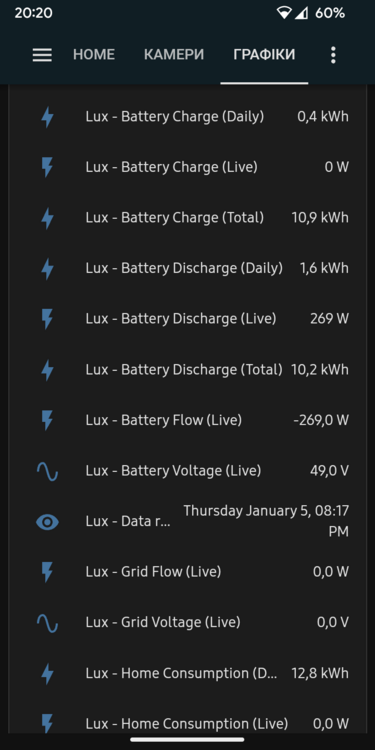

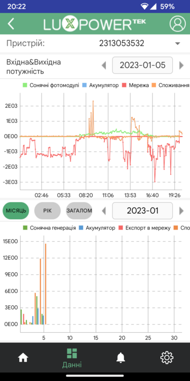

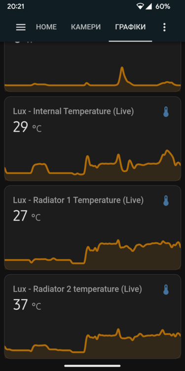

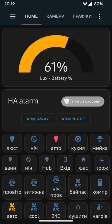

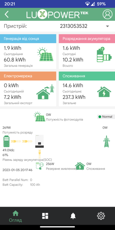

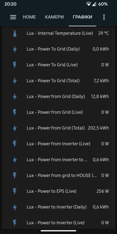

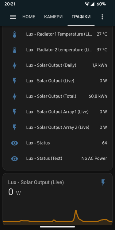

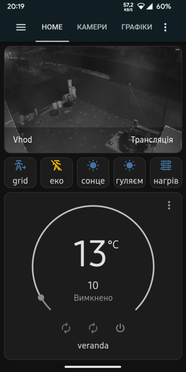

rl72 Опубліковано: 15 червня 2025 Поділитись Опубліковано: 15 червня 2025 В 05.01.2023 в 20:46, yur43 сказал: Придбав собі такий інвертор. Працює в комплекті з сонячним полем (поки 5,4кВт) і літієвою батарейкою 5кВт*год. В коробці був логер WiFi. Один добрий британець написав інтеграцію в HomeAssistent. Все це дозволяє точно налаштувати систему під свої запити. Я прив'язався до SOC (оцінка продуктивності) акумулятора. При наявності мережі вона підтримується на рівні 70%. При розряді 69% вмикається режим економії. Ним блокуються непріоритетні пристрої. Сонячні панелі заряджають батарею до 55,5в. В залежності від SOC вмикаються відповідні вимикачі і дозволяють витрачати енергію під час генерації. Може кому допоможуть ці досліди. Показать контент Ткніть в британця або в інтеграцію. Хочу SNA6000 в HA побачити. Посилання на коментар Поділитися на інших сайтах More sharing options...
Dmode Опубліковано: 15 червня 2025 Поділитись Опубліковано: 15 червня 2025 10 годин тому, rl72 сказав: Ткніть в британця або в інтеграцію github.com/guybw/LUXPower 2 Посилання на коментар Поділитися на інших сайтах More sharing options...
