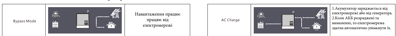

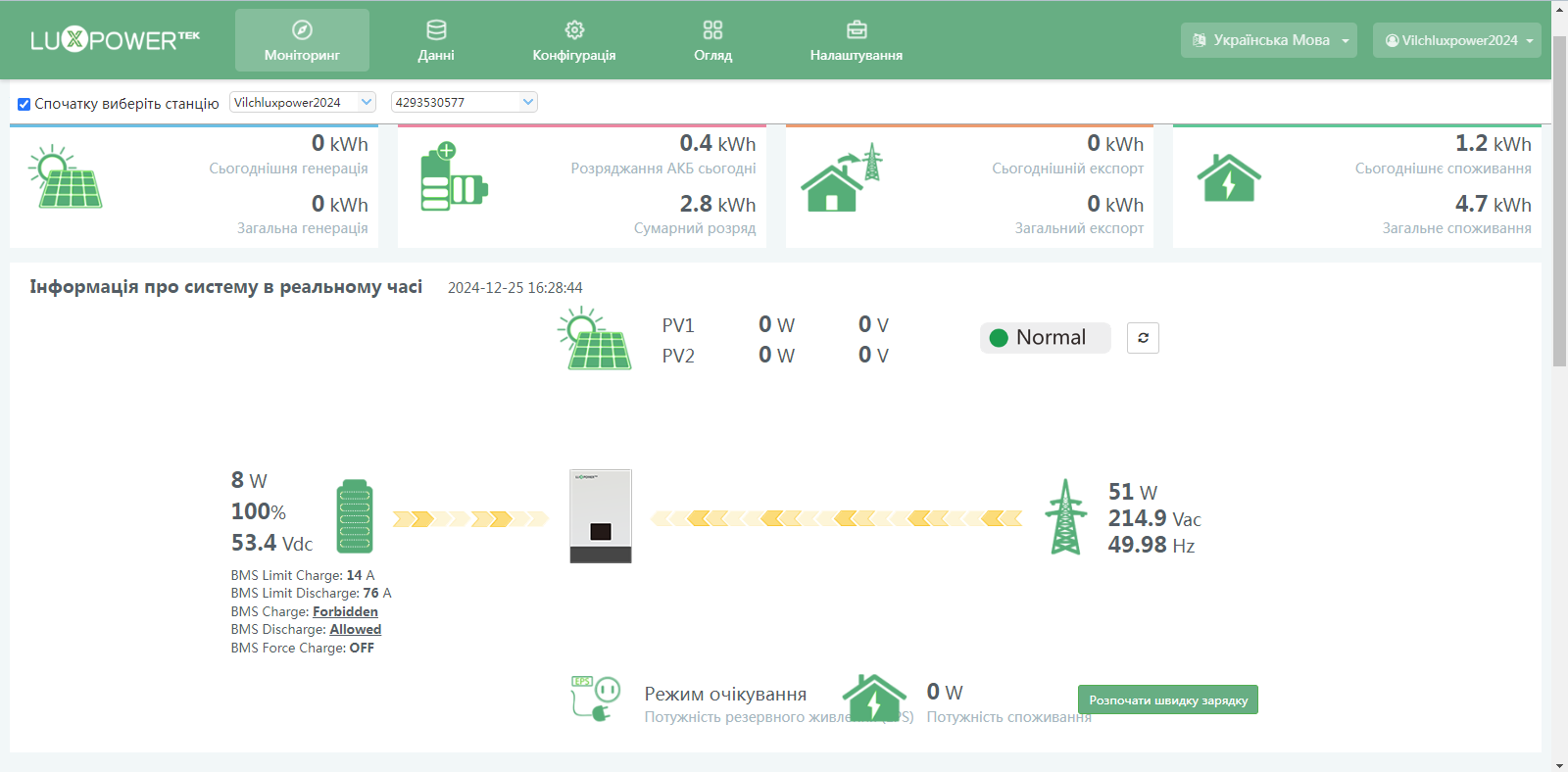

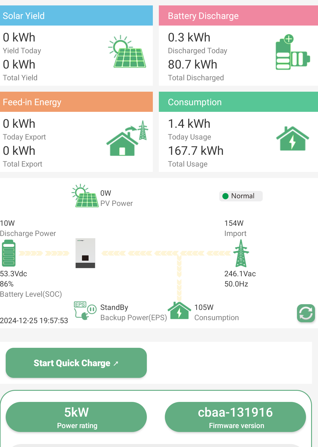

Mykola2024 Опубліковано: 25 грудня 2024 Поділитись Опубліковано: 25 грудня 2024 (змінено) Поможіть розібратися з режимом байпас, в настройках "напруга розряду з мережею - 55в" але інвертор коли є світло постійно тягне і з мережі і з акб і нехоче переходить в байпас, на батареї 53,4В, що я роблю нетак? Змінено 25 грудня 2024 користувачем Mykola2024 Посилання на коментар Поділитися на інших сайтах More sharing options...
ЯД Опубліковано: 25 грудня 2024 Поділитись Опубліковано: 25 грудня 2024 1 годину тому, Mykola2024 сказав: Поможіть розібратися з режимом байпас, в настройках "напруга розряду з мережею - 55в" але інвертор коли є світло постійно тягне і з мережі і з акб і нехоче переходить в байпас, на батареї 53,4В, що я роблю нетак? Все инверторы всегда тянут с батареи на свои нужды около 10Вт Посилання на коментар Поділитися на інших сайтах More sharing options...
mgo Опубліковано: 25 грудня 2024 Поділитись Опубліковано: 25 грудня 2024 (змінено) 11 минут назад, ЯД сказал: Все инверторы всегда тянут с батареи на свои нужды около 10Вт За останній місяць це питання вже 10-тий раз на очі попадає, як не тут так ще де. Може якийсь FAQ в шапку теми зліпити і закріпити? чи легких шляхів ми не шукаєм, і срач назавжди? Змінено 25 грудня 2024 користувачем mgo 1 Посилання на коментар Поділитися на інших сайтах More sharing options...
Mykola2024 Опубліковано: 25 грудня 2024 Поділитись Опубліковано: 25 грудня 2024 (змінено) В режимі байпаса інвертор повинен відключитися від акб а він туди не переходить чогось, а так як флоад теж не робить батарея постійно розряжається, зробив як в в одном мануалі по настройці Цитата On grid EOD voltage: Припинення розряджання АКБ коли мережа присутня. Якщо встановлено ‘Discharge control’ за ‘Accroding to voltage’, коли напруга на АКБ нижча ніж встановлена напруга, інвертор перейде в режим bypass. Коли напруга на АКБ вища ніж (EOD voltage+3В) , тоді інвертор повернеться до розряджання АКБ я в свого ніразу небачив режим байпас, як його туди загнати? Змінено 25 грудня 2024 користувачем Mykola2024 Посилання на коментар Поділитися на інших сайтах More sharing options...
ЯД Опубліковано: 25 грудня 2024 Поділитись Опубліковано: 25 грудня 2024 1 годину тому, mgo сказав: За останній місяць це питання вже 10-тий раз на очі попадає, як не тут так ще де. Може якийсь FAQ в шапку теми зліпити і закріпити? чи легких шляхів ми не шукаєм, і срач назавжди? Может. А срач с чего? Или вы про беспорядок и повторение одного и того же? Посилання на коментар Поділитися на інших сайтах More sharing options...
ЯД Опубліковано: 25 грудня 2024 Поділитись Опубліковано: 25 грудня 2024 (змінено) 1 година тому, Mykola2024 сказав: В режимі байпаса інвертор повинен відключитися від акб а він туди не переходить чогось, а так як флоад теж не робить батарея постійно розряжається, зробив як в в одном мануалі по настройці я в свого ніразу небачив режим байпас, як його туди загнати? Нагрузку прицепите, он же питать кого то должен. Но свои 60Вт он будет хавать. Около 10 с батареи остальное из сети Змінено 25 грудня 2024 користувачем ЯД Посилання на коментар Поділитися на інших сайтах More sharing options...
ЯД Опубліковано: 25 грудня 2024 Поділитись Опубліковано: 25 грудня 2024 (змінено) . Змінено 25 грудня 2024 користувачем ЯД Посилання на коментар Поділитися на інших сайтах More sharing options...
Mykola2024 Опубліковано: 25 грудня 2024 Поділитись Опубліковано: 25 грудня 2024 (змінено) Цитата Но свои 60Вт он будет хавать це я знаю , неможе ж він від космічної енергії живитися. згідно інструкції яку я описав вище він повинен перейти в байпас як на картинці де зображено режим байпас, але в мене він завджи як на другій AC Charge В інчих інверторах є окрема опція байпас яку можна включить чи виключить , а тут як такої настройки немає, тіки комбінація інчих. Змінено 25 грудня 2024 користувачем Mykola2024 Посилання на коментар Поділитися на інших сайтах More sharing options...

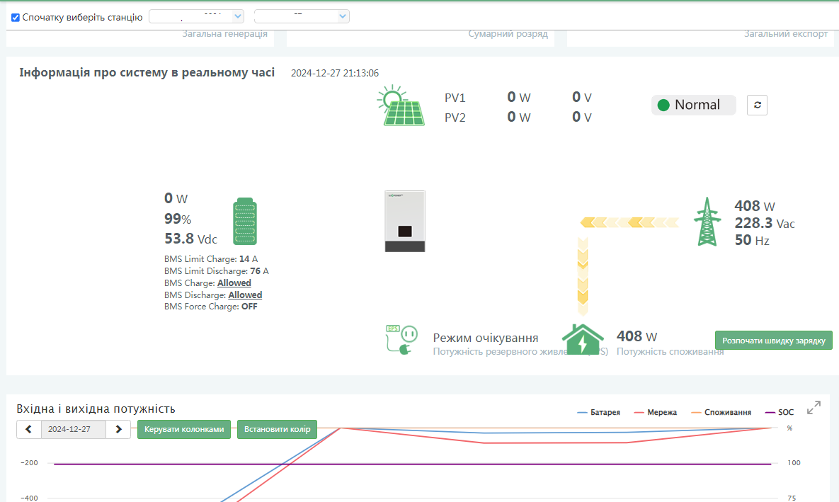

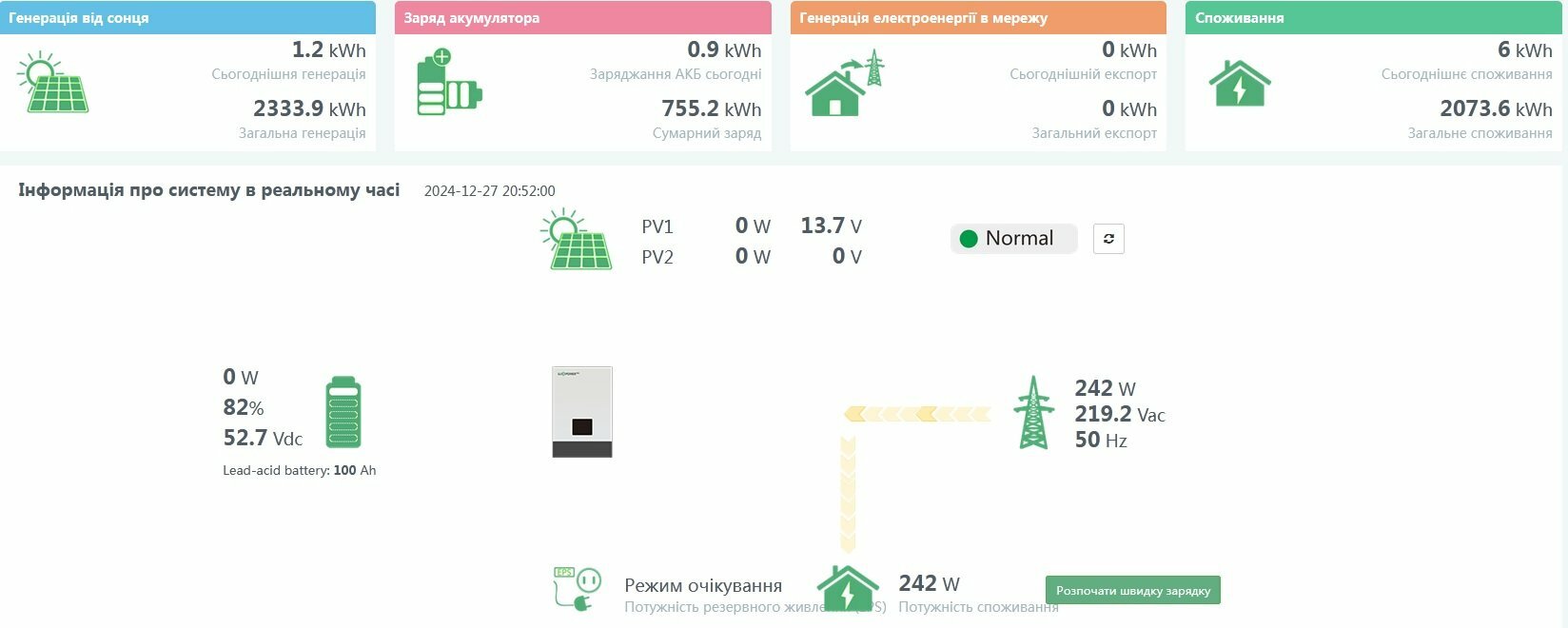

Roma_od Опубліковано: 27 грудня 2024 Поділитись Опубліковано: 27 грудня 2024 (змінено) 25.12.2024 в 18:49, Mykola2024 сказав: я в свого ніразу небачив режим байпас, як його туди загнати? Потрібно вибрати: контроль розряду відповідно до напруги, а не SOC Коли напруга на АКБ буде менша ніж виставлена в пункті "напруга зупинки розряду з мережею" побачите режим байпасу, навіть при відключенні мережі все тухне на кілька секунд. В мене при напрузі понад 52в не бере з мережі, а нижче 51,5 не бере з батареї, налаштування такі: напруга підтримуючого заряду (52в) - при напрузі більше параметру флоат інвертор з мережі не бере. напруга початку заряду від мережі (51в) - коли напруга на АКБ менша встановленої починається її заряд напруга кінця заряду від мережі (52,5в) - при досягнені цієї напруги зарядка, від мережі, зупиняється напруга зупинки розряду з мережею (51,5в) - якщо напруга на акб менша встановленої з батареї не бере нічого, за наявності мережі за такої настройки маю запас на відкючення і є куди лити при появі сонця, а при сильно розрядженій батареї трохи заряджаємо від мережі. Змінено 27 грудня 2024 користувачем Roma_od 1 Посилання на коментар Поділитися на інших сайтах More sharing options...
Mykola2024 Опубліковано: 27 грудня 2024 Поділитись Опубліковано: 27 грудня 2024 (змінено) 1 годину тому, Roma_od сказав: Потрібно вибрати: контроль розряду відповідно до напруги, а не SOC Коли напруга на АКБ буде менша ніж виставлена в пункті "напруга зупинки розряду з мережею" побачите режим байпасу, навіть при відключенні мережі все тухне на кілька секунд. В мене при напрузі понад 52в не бере з мережі, а нижче 51,5 не бере з батареї, налаштування такі: напруга підтримуючого заряду (52в) - при напрузі більше параметру флоат інвертор з мережі не бере. напруга початку заряду від мережі (51в) - коли напруга на АКБ менша встановленої починається її заряд напруга кінця заряду від мережі (52,5в) - при досягнені цієї напруги зарядка, від мережі, зупиняється напруга зупинки розряду з мережею (51,5в) - якщо напруга на акб менша встановленої з батареї не бере нічого, за наявності мережі за такої настройки маю запас на відкючення і є куди лити при появі сонця, а при сильно розрядженій батареї трохи заряджаємо від мережі. В мене хохма, хотів байпас а заробив флоад ржу неможу , який як я думав не працює що я йому не робив. аж тепер я потрохи вїзджаю в логіку люкса у мене напруга зупинки розряду з мережі стоїть 55в але інвертор постійно брав з акб і з мережі одночасно, а тепер і флоад робить і байпас а вчора все це не працювало, я нічого сьодня не робив і сьогоді все само заробило?????????? очевидно якась вчорашня зміна потребувала перезапуску інвертора бо бмс не вимикав.Скоро обзаведусь акаунтом інсталятора і не буду бігати в коридор і стояти буквою зю коло інвертора. Змінено 27 грудня 2024 користувачем Mykola2024 Посилання на коментар Поділитися на інших сайтах More sharing options...
Roma_od Опубліковано: 27 грудня 2024 Поділитись Опубліковано: 27 грудня 2024 45 хвилин тому, Mykola2024 сказав: я нічого сьодня не робив і сьогоді все само заробило?????????? очевидно якась вчорашня зміна потребувала перезапуску інвертора бо бмс не вимикав. Для того щоб зміни запрацювали потрібно щоб програма пройшла ці значення, тобто потрібен час, а якщо хочете пришвидчити, тоді перезавантаження. 48 хвилин тому, Mykola2024 сказав: Скоро обзаведусь акаунтом інсталятора і не буду бігіти в коридор і стояти буквою зю коло інвертора. Навіщо? Тих налаштувань, що доступні через user-акаунт, цілком достатньо. Більша кількість налаштувань доступна з додатку смартфона при локальному підключенні і не потрібні ні які акаунти. Локальне підключення застосовував коли хтів змінити напругу виходу інвертора і для зміни прошивки. А с приводу доступу до розширених налаштувань, не лізьте туди куди не надав доступ виробник, як то кажуть "не заважайте техніці працювати" без образ. 1 Посилання на коментар Поділитися на інших сайтах More sharing options...
