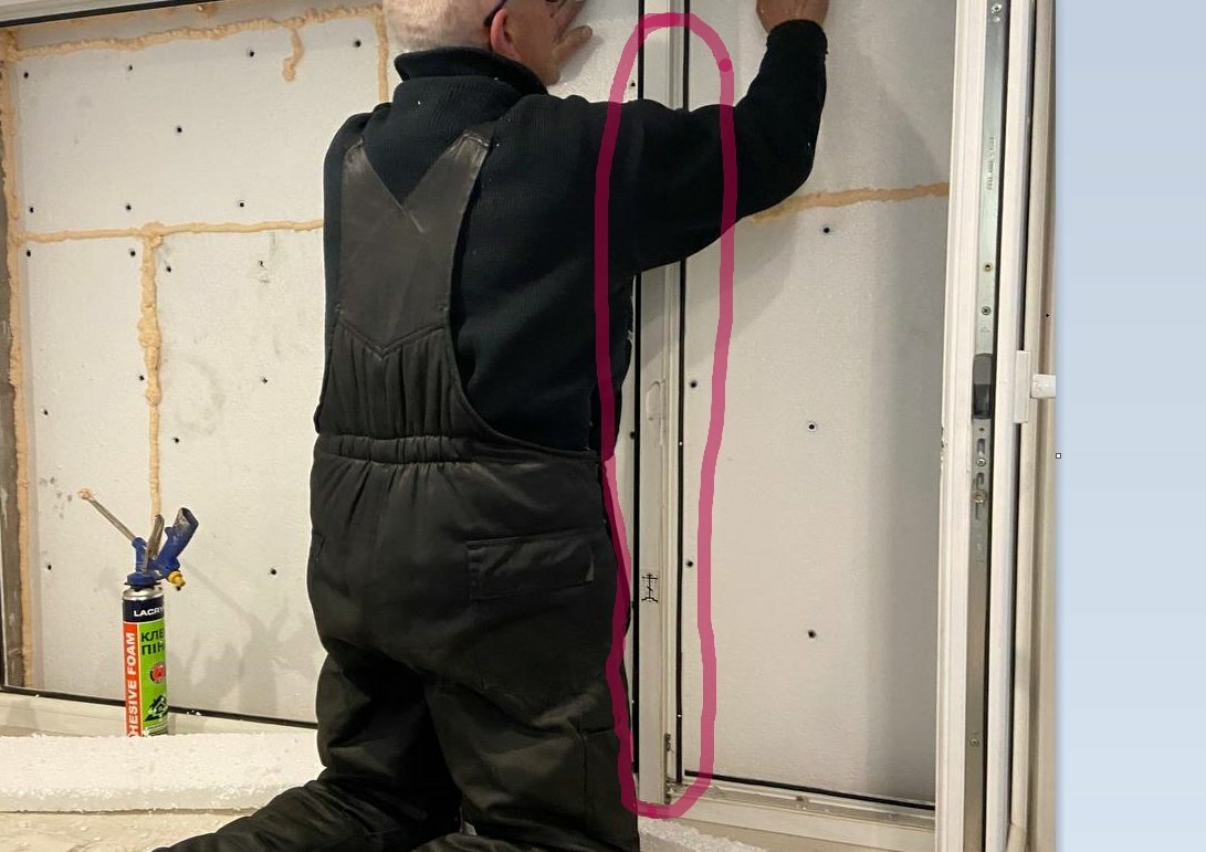

Собственно, есть офисное помещение, после прилета ролеты минус, стеклопакеты минус, и минус один профиль (центральная вставка по центру, ее сломало). Возможно ли ее как-то заменить (возможно купить вообще?
без демонтажа профиля (не хочется ломать откосы)?
Импост?
Да - его можно заменить без замены всего окна.
Но нужен тот же профиль, что и все окно.
+ замена резины, т.к. при монтаже нового импоста, ее повредят.

Тот же производитель?
или монтажник сможет определить и заказать подробный?

Монтаж может делать любой. Сам импост должен быть из того же профиля. Если Вы не знаете, что это за профиль и на нем нет никаких опознавательных знаков, то визуально определить, что это за профиль практически невозможно.
"Подобный" может не подойти. На производстве делают фрезеровку под эту раму.

Дело в том, что я покупал готовое помещение. Контактов нет.
4 минуты назад, Алік сказал:
Тоді необхідно викликати спеціаліста, щоб спробував визначити на місці.
Мне кажется по совокупности телодвижений, проще новое окно такого же размера вставить.
Я колись задавався аналогічним питанням, вікно було пошкоджене при спробі зламу, замовив нове вікно, бо в мому варіанті імпост кріпився в торець, і для його заміни вікно все одно треба було демонтувати, по ціні було майже однаково, що ремонтувати, що замовити нове
Ні, ми ремонтували багато вікон пошкоджених рашистами, це не є щось надскладне. Єдине, що потрібно визначити систему.

В общем не смогли подобрать, решил заказывать новые.. Хорошо не успел внести оплату. Прилетело с другой стороны и ближе, профиль вместе с ОСБ зашел во внутрь помещения + другие окна вылетели.
