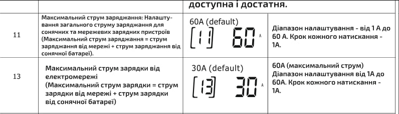

DmiVady Опубліковано: 17 лютого Поділитись Опубліковано: 17 лютого (змінено) 1 годину тому, юра84 сказав: Повністью згоден але це питання залежить як до нього підійти наприклад зарядка 60А достатньо? і це від мережі а якщо накинути сонячни панелі (знайомий поставив на балконі) а ще не 12В а 24 або 48 і звичайно треба все розрахувати по максімуму ну щоб багато не базікати апарат який взяв знайомий: www.mustenergy.com.ua/product/invertor-must-pv18-3224-vpm2-3-2kvt/?srsltid=AfmBOorjW47z3bFRqusA_ZjvXorW1ygid67_wiGyqZzTWPGnWLzEdCsP Я з подібним, 3024(ред.) інвертором знайомий. Ми привезли 4 штуки у 2024 році на роботу, і собі теж планував. Два з того часу справно працюють на роботі, один десь у мене лежить: перевірив і відклав батькам "про всяк випадок" (поки справляються EcoFlow, так старим простіше). За відгуками це відносно нормальний інвертор, на форумі є тема. Але нюанс: у трьох із тих, що ми привезли, були браковані плати (китайці прислали заміну, але...). Як потім моніторили, то якась невдала партія. Хз, китайщина. Тож надійніше брати тут, з гарантією на заміну, а не з Алі. Штатну батарею теж одну привезли на пробу, але всередину не лізли: працює та й ладно). Тепер одразу про "60 А достатньо?". Далі поправив(бо спирався на досвід старої моделі та не перевірив мануал на нову модель 3,2 кВт MUST PV18-3224 VPM II, вибачаюсь). Таки в нових моделях з зарядкою від мережі значно краще (в 3024 не було можливості дати більш ніж 30А від мережі) : І ще важливий ККД: це мінус приблизно до 10%, тож від мережі буде не 60 А, а десь 55 А. Тому навіть на маленьку квартиру я взяв більшу потужність, щоб встигати та щоб комфортніше було тягнути "всі тяготи". Алгоритм, як порахувати: Беру свій сценарій (цифри міняйте під свій будинок/квартиру і свої очікування по графіку): 21 год без світла / 3 год зі світлом. Активне споживання квартири/будинку: максимум ~250 Вт (холодильник, світло, інтернет, комп), без бойлера та іншого. Ємність на 21 год: 21 * 250 Вт + 20% запасу (грубо: ККД зарядки 10% + ККД віддачі 10%), далі / 26 В (середня напруга батареї) = 242 Ah. В ідеалі зарядний пристрій: 90 А (мінус 10% = ~81 А реальної "заливки"). Батарея: (6300 Вт*год/0,8 - 20% які ми в LiFePO тримаємо в запасі) / 24 В = 328 Ah. У мене зарядка 80 А (мах) і батарея 314 Ah. Враховував ще й на те, що комп + інтернет + світло не працюють 24/7, і холодильник теж не тягне постійно. Якщо сценарій стане гіршим, комп та інтернет (якщо будуть) перекину на окреме живлення(воно є), щоб розвантажити основне. Хоча за гіршого сценарію я в місті навряд залишатимусь 😉 Доживемо, побачимо Про всяк випадок мануал Інвертор 3,2 кВт MUST PV18-3224 VPM II : manual_nvertor_pv18_3224_vpmii_ukr.pdf Змінено 17 лютого користувачем DmiVady Поправлени цифри зарядкі від мережі 1 Посилання на коментар Поділитися на інших сайтах More sharing options...

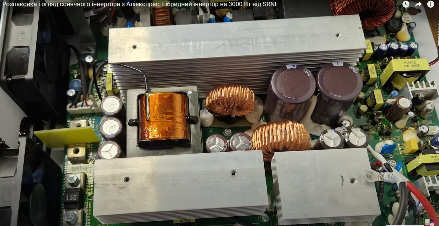

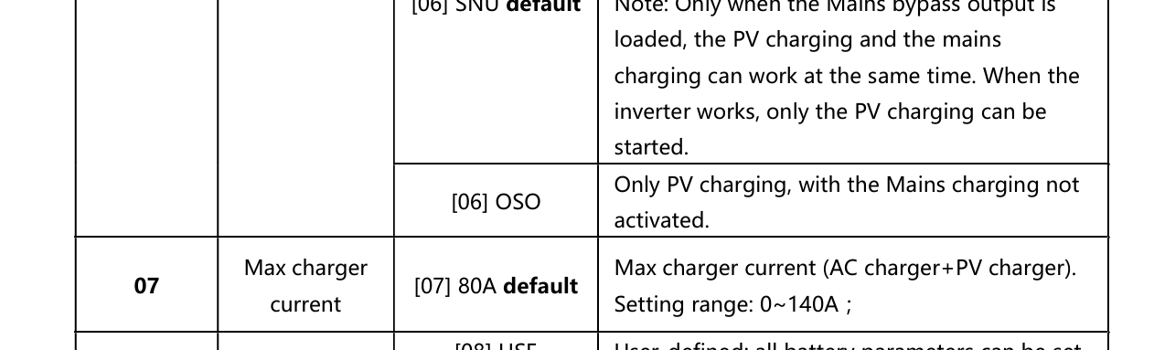

sat-prof Опубліковано: 17 лютого Поділитись Опубліковано: 17 лютого (змінено) 6 хвилин тому, DmiVady сказав: Тепер одразу про "60 А достатньо?". 60 А з панелями на балконі навряд побачать, бо 60 А = 30 А (сонце) + 30 А (мережа). Картинка з мануала: Щось мало. Той самий наш срне +- на таку ж потужність і такі самі параметри. Для моделі SRNE HF2430S60-100 (3кВт, 24В): Цитата Max. Grid/Generator Charging Current — 80 A Max. Solar Charging Current — 60 A Max. Hybrid Charging Current — 140 A Тобто 80 A від мережі — це заводський Максимум для цієї конкретної моделі. Змінено 17 лютого користувачем sat-prof 1 Посилання на коментар Поділитися на інших сайтах More sharing options...
DmiVady Опубліковано: 17 лютого Поділитись Опубліковано: 17 лютого (змінено) 15 хвилин тому, sat-prof сказав: Щось мало. Той самий наш срне +- на таку ж потужність і такі самі параметри. Max. Solar Charging Current 60A Max. Grid/Generator Charging Current 80A Max. Hybrid Charging Current 140A Перерисуйте мануал на більше, можливо добавиться 😉 Зараз перевірю, може модель вдосконалена. Перепрошую, чудо є: Переробили режими зарядки, інструкція на модель Інвертор 3,2 кВт MUST PV18-3224 VPM II, навіть українською: manual_nvertor_pv18_3224_vpmii_ukr.pdf Змінено 17 лютого користувачем DmiVady Вибачаюсь, поправився Посилання на коментар Поділитися на інших сайтах More sharing options...
sat-prof Опубліковано: 17 лютого Поділитись Опубліковано: 17 лютого (змінено) 8 хвилин тому, DmiVady сказав: Перерисуйте мануал на більше, можливо добавиться 😉 Змінено 17 лютого користувачем sat-prof Посилання на коментар Поділитися на інших сайтах More sharing options...
DmiVady Опубліковано: 17 лютого Поділитись Опубліковано: 17 лютого (змінено) 31 хвилину тому, sat-prof сказав: Ви даєте посилання на свій інвертор, ми обговорюємо інший, але дякую(ред) Вище я поправився, після перевірки, пробачте якщо що не так *Піду і поміркую над своєю поведінкою, ще раз пробачте мені: у швидкому темпі, не перевіривши мануал на вдосконалену модель, написав дурниці, і мало не збив людину з пантелику.😞 Дякую, що своїми постами примусили мене все перевірити. Змінено 17 лютого користувачем DmiVady Відредаговано з урахуванням помилок Посилання на коментар Поділитися на інших сайтах More sharing options...
