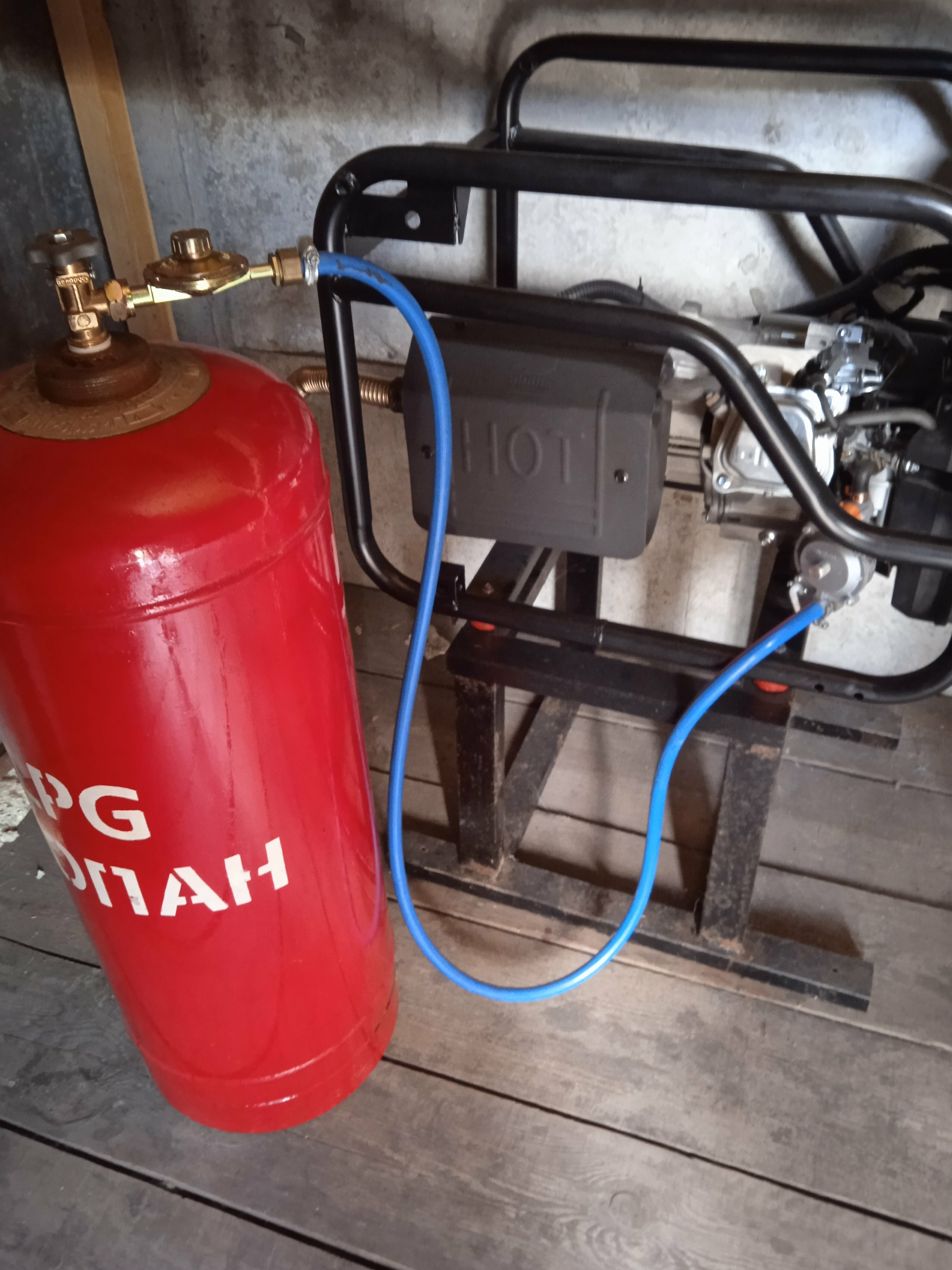

dimich99 Опубліковано: 29 вересня 2023 Поділитись Опубліковано: 29 вересня 2023 Тільки що, Asot сказав: Просто від крана труби газавої підкл. без ніякий редукторів і все ,правильно?і як взагалі сам гена - нормально видае мережу? Щось е таке,що не хоче працювати від нього? І яка приблизно верхня межа по потужності на газу ? Просто від труби, без редукторів, тільки поставив 10 мікронний фільтр газу MADAS. Все працює, котел теж, тільки стандартно потрібно заземлити 1 фазу. Потужність 2.6 кВт на газу. 1 Посилання на коментар Поділитися на інших сайтах More sharing options...

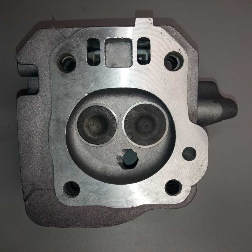

dimich99 Опубліковано: 4 жовтня 2023 Поділитись Опубліковано: 4 жовтня 2023 (змінено) Ще додам. Якщо потрібна максимальна потужність на газу і якщо експлуатація тільки на газу (метан - октанове число 110, пропан - 105), то потрібно зфрезерувати 3.5-4 мм з головки блока. Газ повільно горить і краще його стискувати більше. Тобто оригінальну відкручуєте і в ящик, купуєте оце motoservice.com.ua/zapchast/zapchast1792.html і до токаря. Зфрезерували цю поверхню на 3.5-4 мм і прикрутили: Змінено 4 жовтня 2023 користувачем dimich99 2 Посилання на коментар Поділитися на інших сайтах More sharing options...

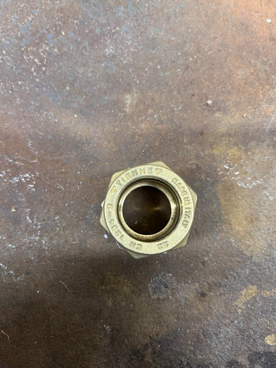

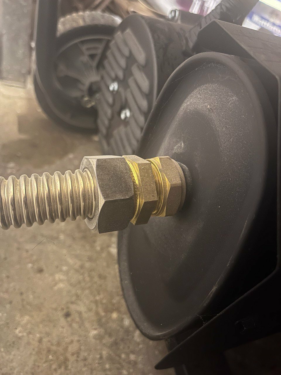

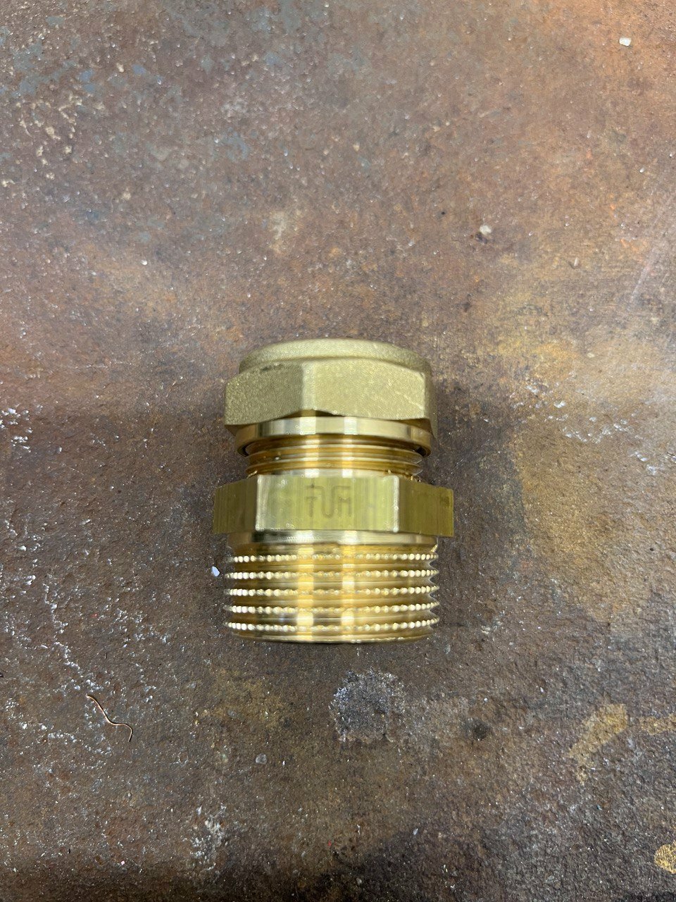

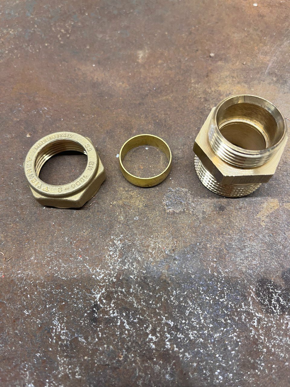

dimich99 Опубліковано: 8 жовтня 2023 Поділитись Опубліковано: 8 жовтня 2023 Тим хто майструє вихлопну гофру до Hyundai HHY 3050F(E). Є хороше рішення без мазюкання герметиками. Вихід глушника 22 мм. Ідеально підходить муфта Tiemme 1100017 (Tiemme Муфта обтискна для мідної труби із зовнішнім різьбленням 22*1). Латунне кільце ідеально щільно налазить на стальний вихід і вдавлюється при закручуванні. Приклад: klondajk.com.ua/ua/p973056634-tiemme-mufta-obzhimnaya.html Ущільнюється латунь до латуні без прокладок і іншого що може прогоріти з часом чи втратити свої властивості. Паронітова прокладка є тільки під гайкою гофри. 1 Посилання на коментар Поділитися на інших сайтах More sharing options...
