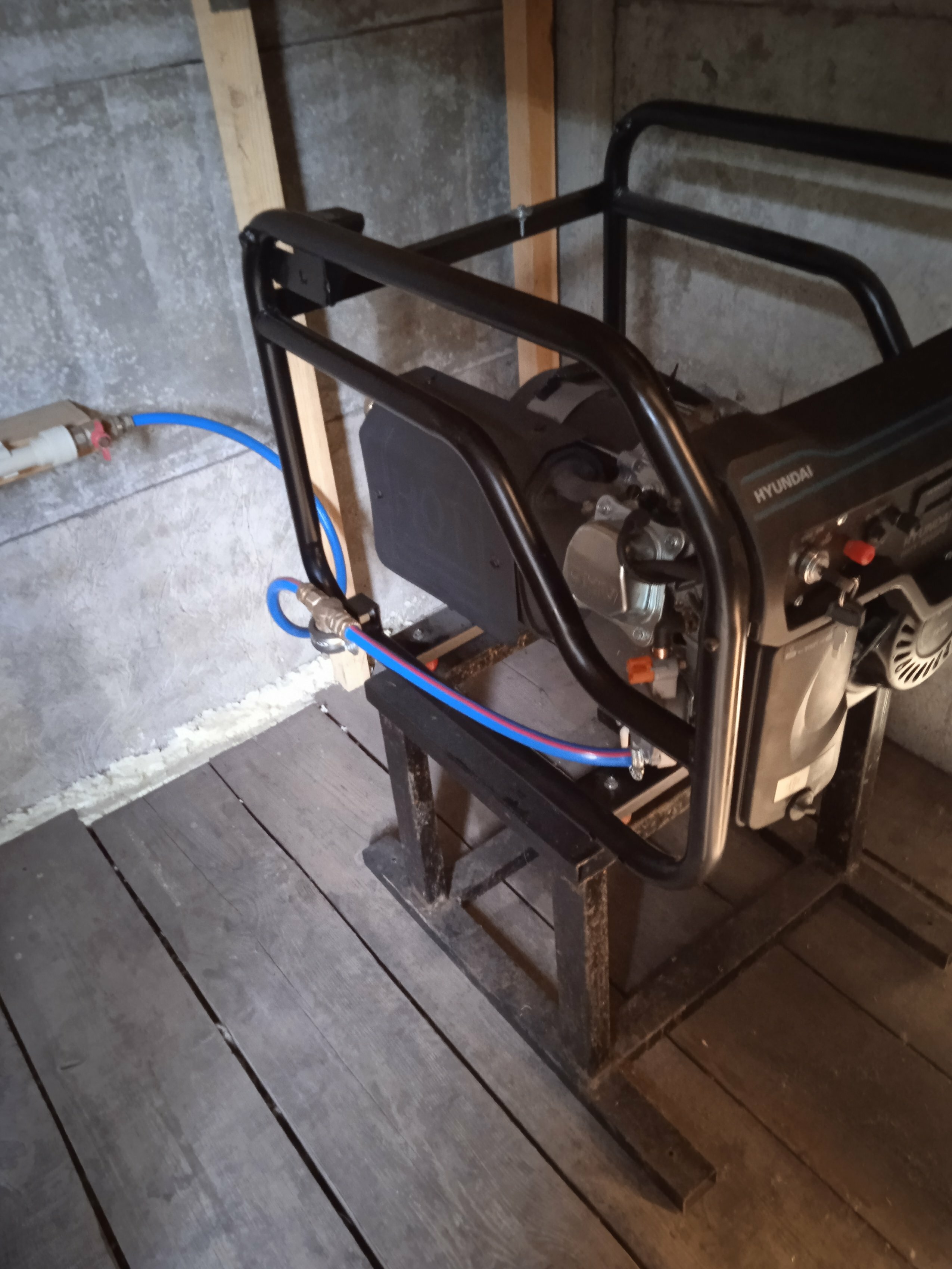

Інша справа. По-перше, якщо зробити долоню "ковшиком", потримати біля вихлопної труби, а потім спробувати відчути запах, то можна себе вмовити, що щось там нібито є, газ начебто чути. Але це - земля і небо, раніше за два метри з ніг валило. По-друге, звук роботи став "тихіше", це навіть дружина відмітила. По-третє, став заводитись тільки при відкритій повітряній заслонці. При закритій, напівзакритій - ніяк, при відкритій - з пів-оберта. Ну і останнє - померанчеву крутилку на газовому редукторі (якщо швидко перемикати) ставив і так і сяк - на слух працює однаково.
Прошу не сварити, знаю, що на газ ППР не можна, там пластик інший і паяльні станції інші і технологія пайки інша. Зробив "для спроби".

В вашому випадку є одночасно декілька проблем:
1. Налаштування повʼязані з центробіжним датчиком кількості обертів - переставляйте тягу, у вас повинно бути насверлено багато отворів для альтернативного натяжіння пружинки.
2. Налаштування холостого ходу - без навантаження. Зазвичай це гвинт чорного кольору.
3. Налаштування стехіометрії суміші - гвинтики, що вкручуються в пластикову помаранчеву поворотну ручку.
Стехіометрію - налаштовуйте в останню чергу під навантаженням 2 кВт. Якщо немає широкополосного датчика - використовуйте нюх . Налаштування виконується гвинтиком, що перекриває газовий канал (помаранчева пластикова ручка). Спочатку викрутіть його, щоб канал не перекривався гвинтом, і понюхайте вихлоп. Якщо суміш багата - буде смердіти недогорівшим газом (одорантом). Починайте закручувати гвинтик, до тих пір, поки не перестанете відчувати запах одоранту, але не перекрутіть сильно, щоб двигун все ще працював стабільно. Памʼятайте: для двигуна краще трошки "забагата" суміш, ніж трошки "забідна" суміш.
Не опускайте руки, у вас все вийде!
У мене вийшло - у вас також вийде )
І ще момент - заводити від газу треба на майже повністю відкритій заслонці карбюратора.
Після прогріву, хвилин 10, я переводжу в повністю відкритий режим заслонку.
Робота стабільна.

В 10.07.2024 в 10:46, Вячеслав_В сказал:
А що буде від цього трубі? У мене 15 м від точки газу до генератора ,теж були думки ппр)))
1 хвилину тому, Asot сказав:
Я з газом гратись трошки очкую (в сенсі - боюсь). Для газу є спеціальні пластикові труби (чорні такі), там все - заточено під газ. ППР - воно для води, не призначені вони для газу. В порушення - я сам попаяв з ППР, версія покращення роботи генератора - підтвердилася. По хорошому трубу треба робити з металу, щоб не могло десь щось деформуватись, перегнутись, тріснути, луснути. При чому стики повинні бути варені.

На днях підключив ген ,який стояв 1р в коробці до газу з труби- 20м шланга вн діам 16 - завівся з першого разу ,але е нюанси .
На хол ходу без навант трохи підгазовуе - заслонка в середньому положенні .Вкл навантаження типу світло ,то рівно працюе .
Ще помітив ,що при повністю відкр засл ,він постійно газуе ,тож поки в середньому оптимально ,але .. якщо увімкн кофеварку то уже іде провал і треба відкривати повністю заслонку при прибл навант 2.3 квт ...так собі комфорт ,але і ціна витрати палива відповідна
