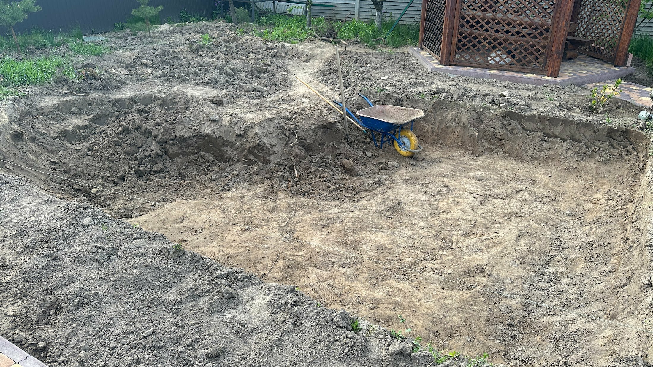

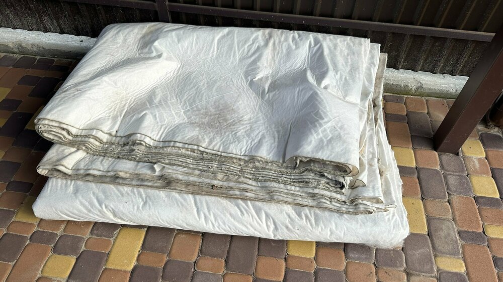

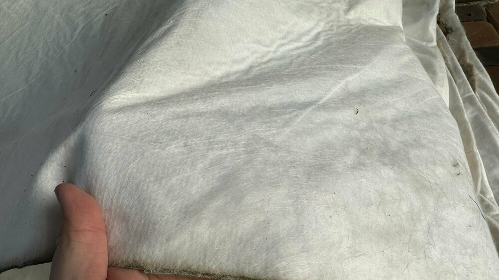

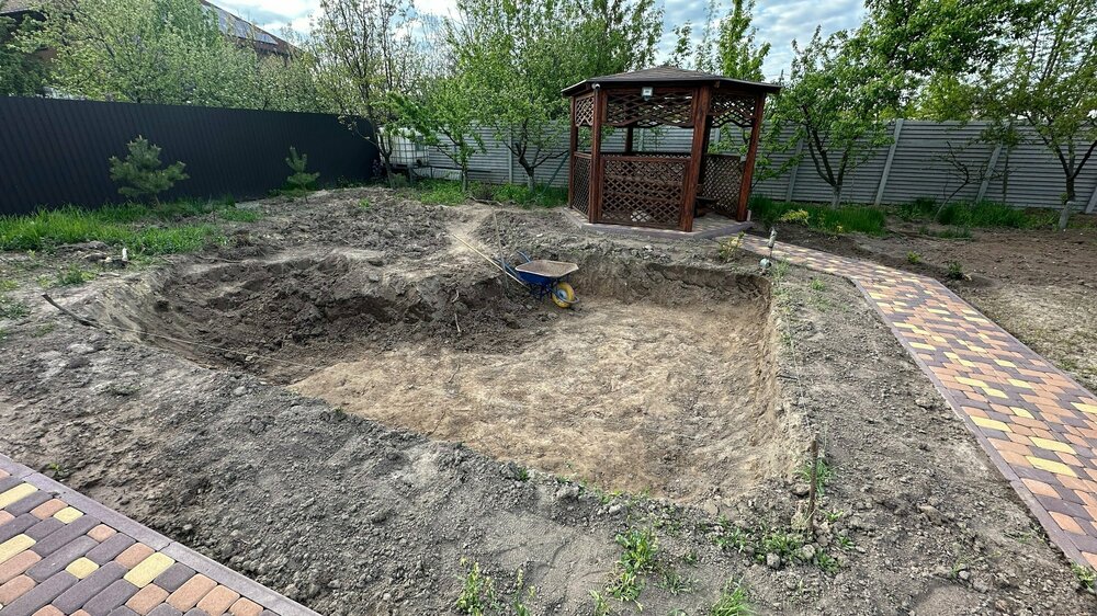

anno777 Опубліковано: 9 травня 2023 Поділитись Опубліковано: 9 травня 2023 Идея создать пруд возле дома возникла давно. Специально выделил место на участке, в этом году решил выкопать. Опыта, естесственно, нет, пока все делаю по информации из интернет, на каком-то этапе думаю остановиться и привлечь специалистов, чтобы не накосячить и не переделывать потом в будущем. Отметил края пруда, отступил от дорожек по 120 см с каждой стороны и начал копать. Пруд будет неправильной формы, ширина 4,50 м длиной 7,50. Глубину планирую в мелкой части 0,6 м, в глубокой 1,20 м (здесь не уверен, если нужно глубже, поправьте). Сейчас выкапывается чаша пруда, с наклоном стенок под 45 градусов по всему периметру. Далее дно будет устилаться специальной мембраной , поверх мембраны ПВХ пленкой, толщиной 1 мм. До момента укладки пленки все понятно, далее-нет. Как делать закладные под фильтр. Какой нужен скиммер, стационарный, который устанавливается на дне регулируемый по высоте или плавающий. Нужен ли приямок для фильтра? Какого типа устанавливать фильтр- напорный или проточный? Какой объем воды должен через себя перекачивать фильтр? Из оборудования присматриваюсь к голландскому Aquaking. Понятно, что нужен компрессор для аэрации. Как это все обустроить-пока сплошные вопросы. 1 Посилання на коментар Поділитися на інших сайтах More sharing options...
Фрай Опубліковано: 9 травня 2023 Поділитись Опубліковано: 9 травня 2023 (змінено) А почему сразу не сделать бетонную чашу, будет проще делать все вышеуказанное, удобно делать разный уровень для разных прудовых растений. И обойдется ненамного дороже хорошей мембраны. Глубину лучше 1.5 м, тогда рыба точно выживет. Кстати, с беседки во время чаепития не будет видно всю будущую красоту. Змінено 9 травня 2023 користувачем Фрай Посилання на коментар Поділитися на інших сайтах More sharing options...
anno777 Опубліковано: 9 травня 2023 Автор Поділитись Опубліковано: 9 травня 2023 (змінено) 29 минут назад, Фрай сказал: Кстати, с беседки во время чаепития не будет видно всю будущую красоту. по беседке все учтено-боковина сьемная и если нужно она просто убирается по глубине-спасибо, учту По поводу бетонной чаши-хочется сделать все так, чтобы в любой момент можно было расширить( ну и мало ли чего еще захочется). Потому ПВХ пленка пока оптимальный вариант Змінено 9 травня 2023 користувачем anno777 Посилання на коментар Поділитися на інших сайтах More sharing options...
Фрай Опубліковано: 9 травня 2023 Поділитись Опубліковано: 9 травня 2023 3 часа назад, anno777 сказал: по беседке все учтено-боковина сьемная и если нужно она просто убирается именно это и хотел предложить А за расширить то таке, вы определитесь, что именно вы хотите от прудика и исходя из этого делайте размер. Мне достаточно было иметь лужицу с рыбами и нимфеями, так абы можно было посидеть с удочкой или просто попить чайку-кофейку. Еще учтите дальнейший уход, сами или специально нанятые люди, потому как оборудование требует немалых затрат. Тот же Пондовак и хороший фильтр денег стоят. 1 Посилання на коментар Поділитися на інших сайтах More sharing options...

anno777 Опубліковано: 10 травня 2023 Автор Поділитись Опубліковано: 10 травня 2023 (змінено) 17 часов назад, Фрай сказал: Вчера снимал Пондоваком какую-то маслянистую пленку с воды и подумал за скиммер, иногда таки был бы нелишним. А еще не забудьте про водопадик, фонтанчик. На чём он стоять будет? Вчера выкопали почти весь водоем, я понял, что перегнул с размерами и решил немного его "ужать" Первоначально планировал сделать его "Г"-образным, сейчас понял , что лучше делать правильной овальной формы. И не прийдется мудрить с поклейкой пленки под размер, а сразу же куплю полотно прямой формы. Ну и , соответственно, ушло где-то 30 процентов объема пруда от первоначального замысла. То есть фильтра на 25000 воды в час будет более , чем достаточно. Получается, что фильтр будет перегонять через себя минимум два объема воды. Теперь скиммер. Есть два варианта: www.aquamag.kiev.ua/oborudovanie/skimmery/skimmer-dlya-pruda-aquaking-sk2-40. - плавающий, на максимальную площадь зеркала пруда до 50 м и 4200 литров в час. www.aquamag.kiev.ua/oborudovanie/skimmery/skimmer-dlya-pruda-oase-aquaskim-40. - стационарный, на площадь 40 метров с фильтруемым объемом в 16000 литров в час. Хотя второй подключается к насосу, а это дополнительный насос, шланги и прочее Тогда первый, у него насос встроенный Опять же закладные под шланги и прочее. Смотрел много видео, есть специальные переходы сквозь пленку для труб фильтра. Вопрос- а можно ли трубы не прокладывать под пленкой а пустить их поверху пленки, чтобы не нарушать целостность полотна? Далее-установка фильтра. В 3 метрах от озера есть колодец скважины с кольцами в метр и глубиной метра два. Изначально. чтобы сильно не мудрить хотел фильтр опустить в этот колодец. Сейчас думаю о том, что фильтр будет стоять намного ниже уровня дна (думаю не критично) , но обслуживать его и лазить каждый раз вниз будет трудно. Думаю выкопать приямок, квадратной формы, размером , скажем 800х800 мм , глубиной 800-900, дно просыпать щебнем, стены выложить из газоблока. Наверх положить пластиковый квадратный люк. Сюда же в приямок завести кабель питания, поставить розетки , ну и в него же устанавливать фильтр, компрессор аэрации и прочее Водопад да, планирую. Планирую выложить его из бутового камня, воду подать от фильтра Змінено 10 травня 2023 користувачем anno777 Посилання на коментар Поділитися на інших сайтах More sharing options...
