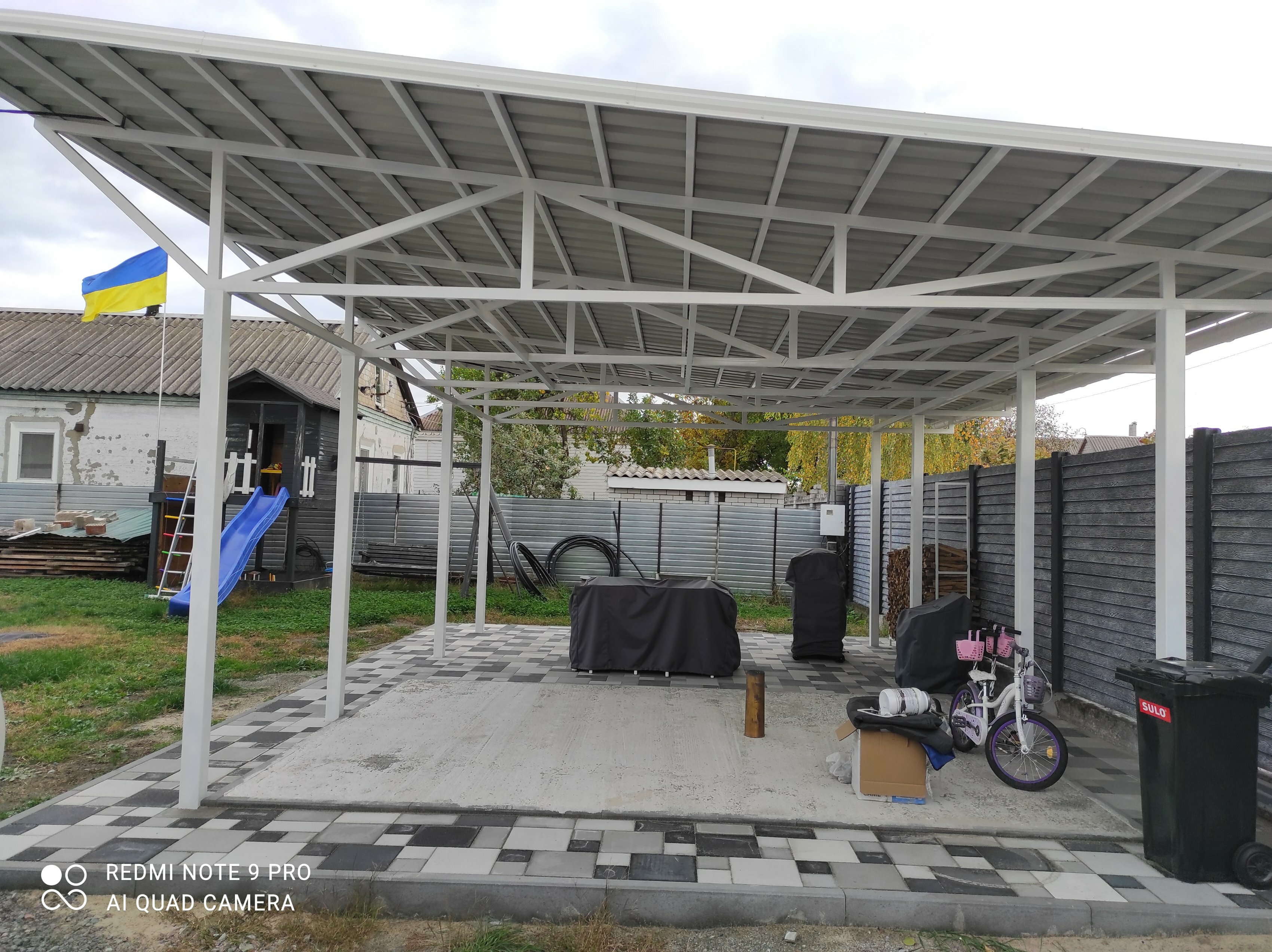

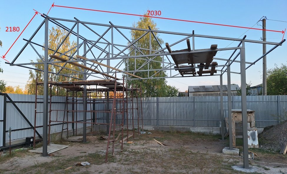

razzil Опубліковано: 12 травня 2023 Поділитись Опубліковано: 12 травня 2023 В планах є будівництво навісу, який буде мати вигляд металевих ферм, зверху накритих профлистом, а знизу підшитий дошкою. Тобто профлист лежить на металевих профілях. Чи є сенс у місці контакту листа та профіля, на профіль наклеїти ущільнювач, типу бутил-каучука, який зазвичай клеють під контр-обрешітку коли роблять з дерева? Посилання на коментар Поділитися на інших сайтах More sharing options...

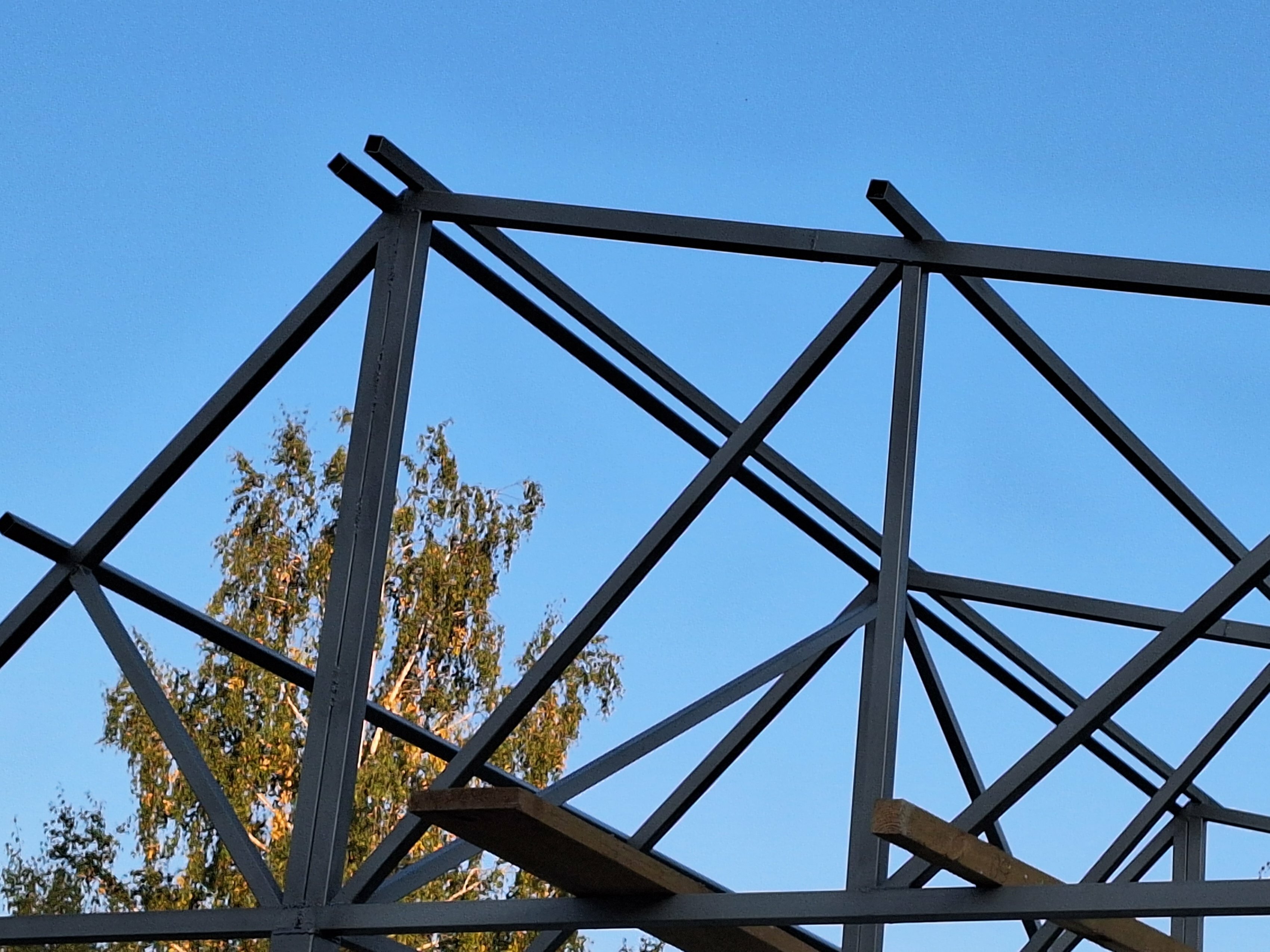

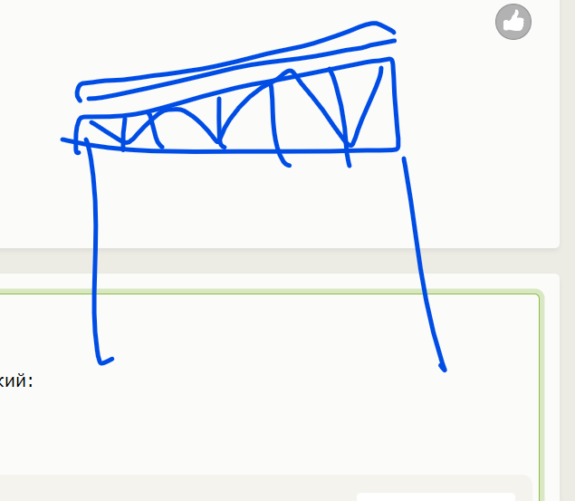

shneider_vova Опубліковано: 12 травня 2023 Поділитись Опубліковано: 12 травня 2023 (змінено) А в тебе все одно так не вийде. покажи, хоча б схематично, переріз свого навісу. думаю, він буде такий: Якщо так, то профлист повинен йти за уклоном, тож він не лежить на фермі, і потрібна обрешітка Змінено 12 травня 2023 користувачем shneider_vova Посилання на коментар Поділитися на інших сайтах More sharing options...

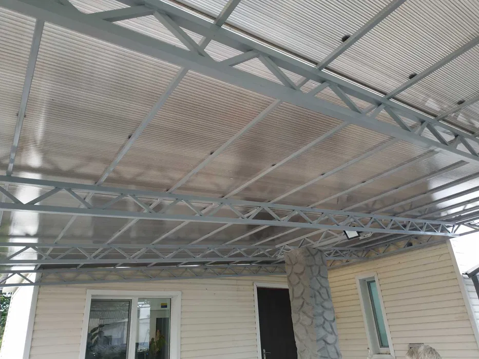

razzil Опубліковано: 12 травня 2023 Автор Поділитись Опубліковано: 12 травня 2023 (змінено) @shneider_vova Типу такого тільки не полікарбонат а метал. Тобто обрешітка є, але теж металева Змінено 12 травня 2023 користувачем razzil Посилання на коментар Поділитися на інших сайтах More sharing options...

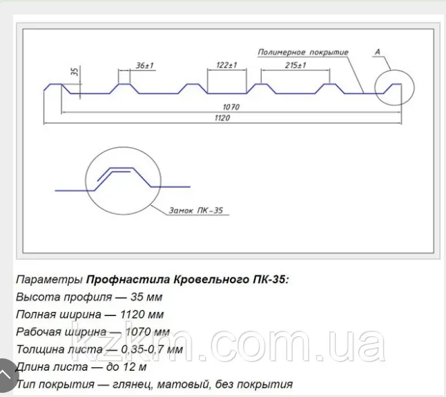

BeeKeeper Опубліковано: 20 жовтня 2023 Поділитись Опубліковано: 20 жовтня 2023 Доброго дня форумчанам! Щоб не розводити нові теми, запитаю тут. Маю готовий каркас під дві автівки розміром 6 х 5 м. Збираюся накривати металопрофілем - оцинковка, висота хвилі 35 мм. Маю декілька запитань: Як автор врешті решт вирішив це запитання по ущільнювачу? Можливо має фотографії готового навісу, було б чудово побачити. Чи існують якісь нормативи щодо частоти кріплення металопрофілю до обрешітки? В моєму випадку до квадратної труби 40х40х3 мм. Я маю на увазі, чи потрібно засверлювати саморізи в кожну хвилю профілю? Я тут засумнівався, чи не завелика відстань між поперечними квадратними трубами 1200 мм. Висота профілю 35 мм - товщина 0,5 мм. Посилання на коментар Поділитися на інших сайтах More sharing options...
shneider_vova Опубліковано: 20 жовтня 2023 Поділитись Опубліковано: 20 жовтня 2023 2) оскільки гор.вязей немає, то в кожну хвилю 3) 1.2 між прогонами - ок для цього профліста 1 Посилання на коментар Поділитися на інших сайтах More sharing options...

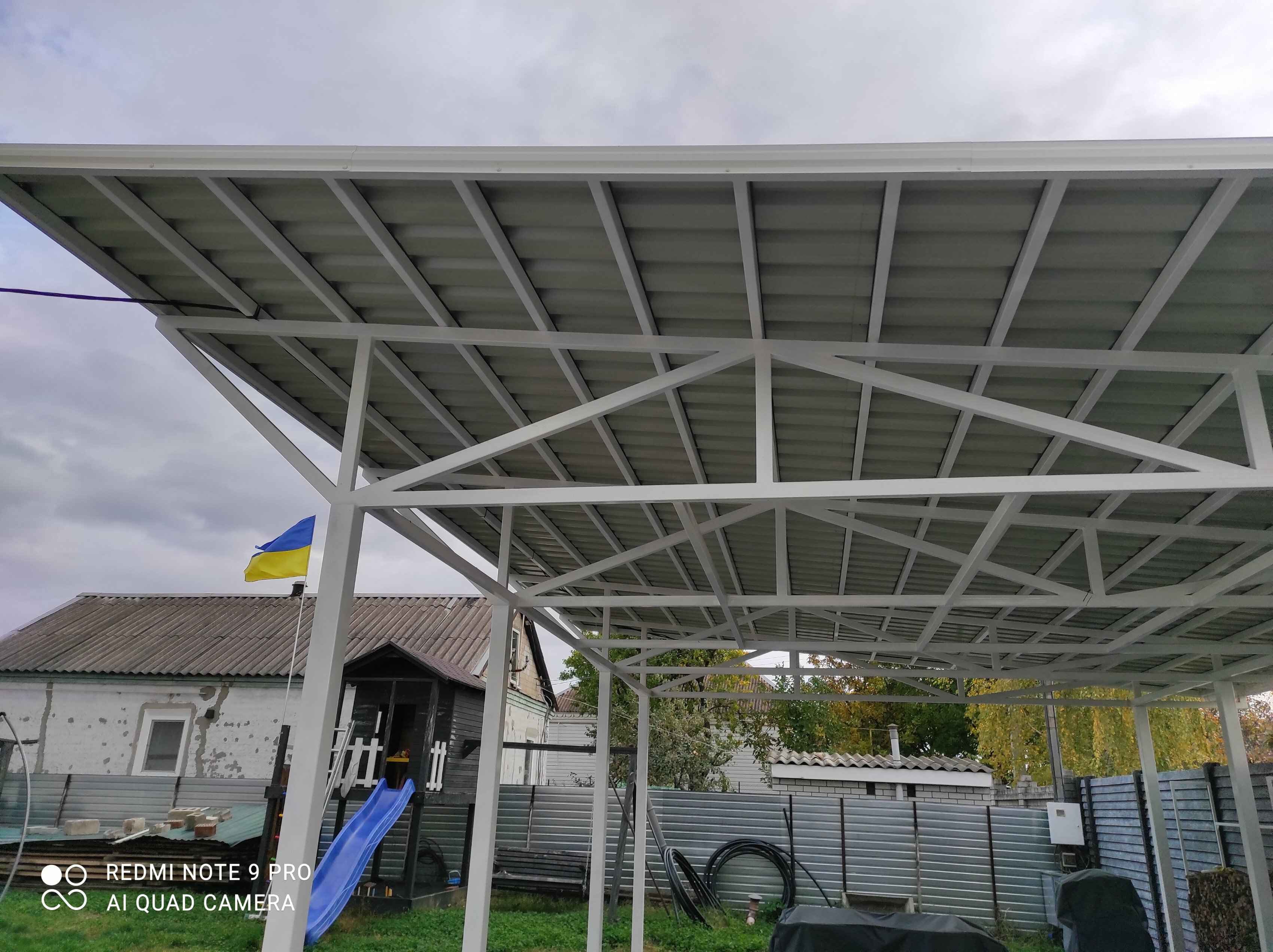

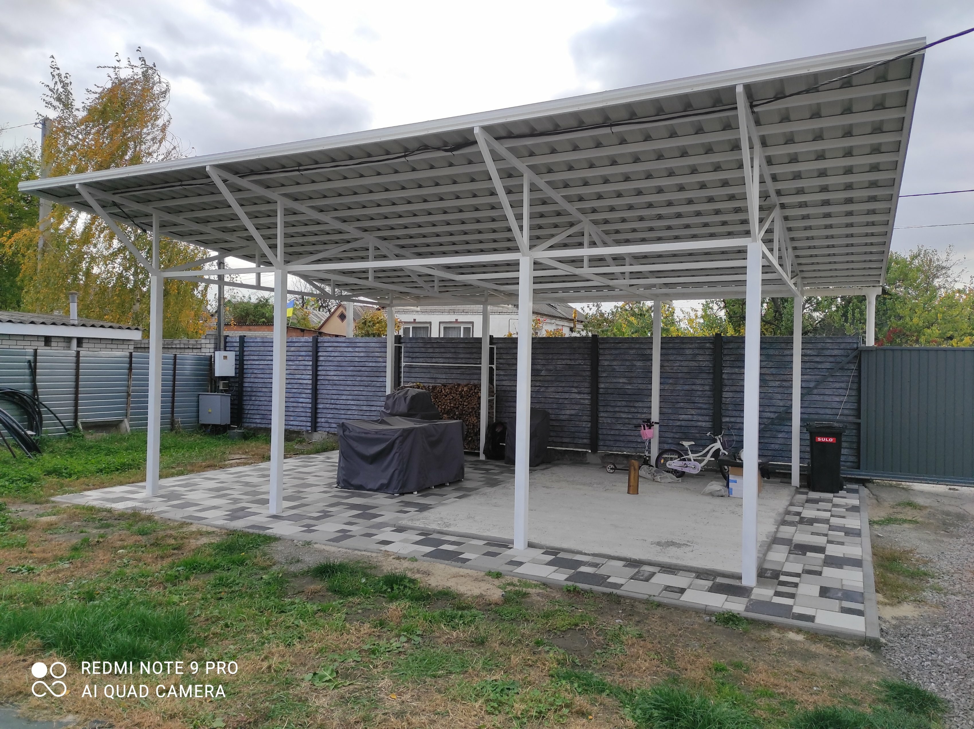

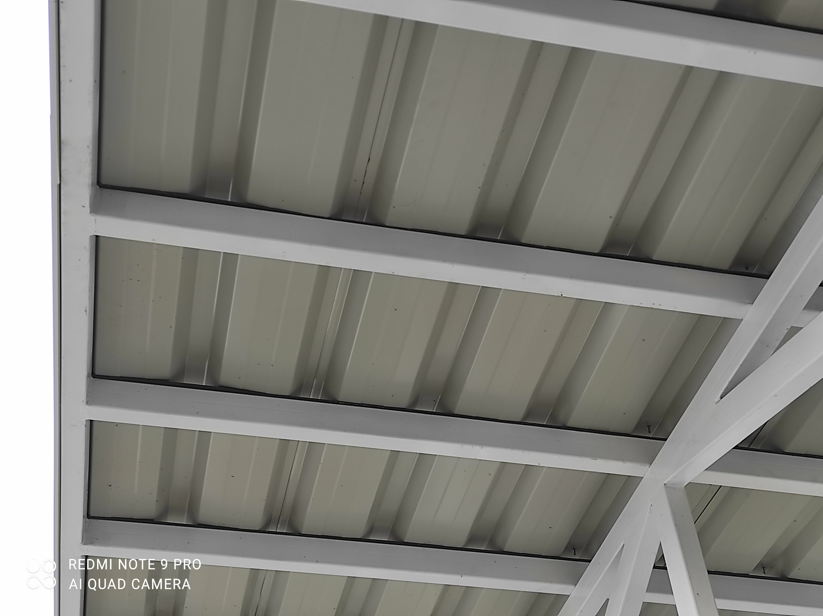

razzil Опубліковано: 20 жовтня 2023 Автор Поділитись Опубліковано: 20 жовтня 2023 У мене вийшло так: Шаг між обрешіткою 450мм, між фермами 3м та 2м. Перекриття профіля по горизонталі дві хвилі, по вертикалі 700мм. Додатково по горизонталі та вертикалі поліуретановий герметик між листами. Між листом та обрешіткою лента з спіненого поліетилену 3мм, якась найдешевша яку знайшов. Такі заморочки з герметизації, по під ним ще колись буде хозблок. Конструкцію сам рахував виходячи зі снігового навантаження та можливості встановлення сонячних панелей. 3 Посилання на коментар Поділитися на інших сайтах More sharing options...
razzil Опубліковано: 20 жовтня 2023 Автор Поділитись Опубліковано: 20 жовтня 2023 (змінено) 2 години тому, BeeKeeper сказав: Чи існують якісь нормативи щодо частоти кріплення металопрофілю до обрешітки? Є "норма" 8 саморізів на м2. В мене саморізи через хвилю, тож я десь на цей показник і вийшов. Змінено 20 жовтня 2023 користувачем razzil 1 Посилання на коментар Поділитися на інших сайтах More sharing options...
BeeKeeper Опубліковано: 13 вересня Поділитись Опубліковано: 13 вересня Вітаю товариство. Обновлю тему: запитання до автора: чи ставили ви сонячні панелі? Якщо так, то як вони по ефективності? Я маю на увазі, що у вас кут нахилу навісу малий (майже горизонтальний). Якщо є свіжі фотографії, буду вдячний за публікацію. Посилання на коментар Поділитися на інших сайтах More sharing options...
