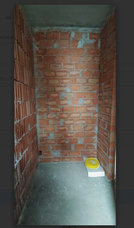

Потрібно зробити невеличку (1,5м) внутрішню перегородку з керамоблоків 250х120х138.
Що краще, купити суміш для мурування чи цемент + пісок? Чи підійде річковий пісок для цього діла?

може простіше піну для приклеювання блоків, і чистіше і буде мабуть міцніше трмиати ніж розчин.
Інші перегородки на розчині. Та і піна думаю буде дорожча. Ось така стінка, мушу нести і зробити тону на 50см длижче.

Готовой смесью вам будет удобней работать. В ней уже есть пластификатор и даже при переборе с водой раствор не будет расслаиваться (оседать).
А требования к кладочному раствору минимальные. Это ненесущая внутренняя стена.
