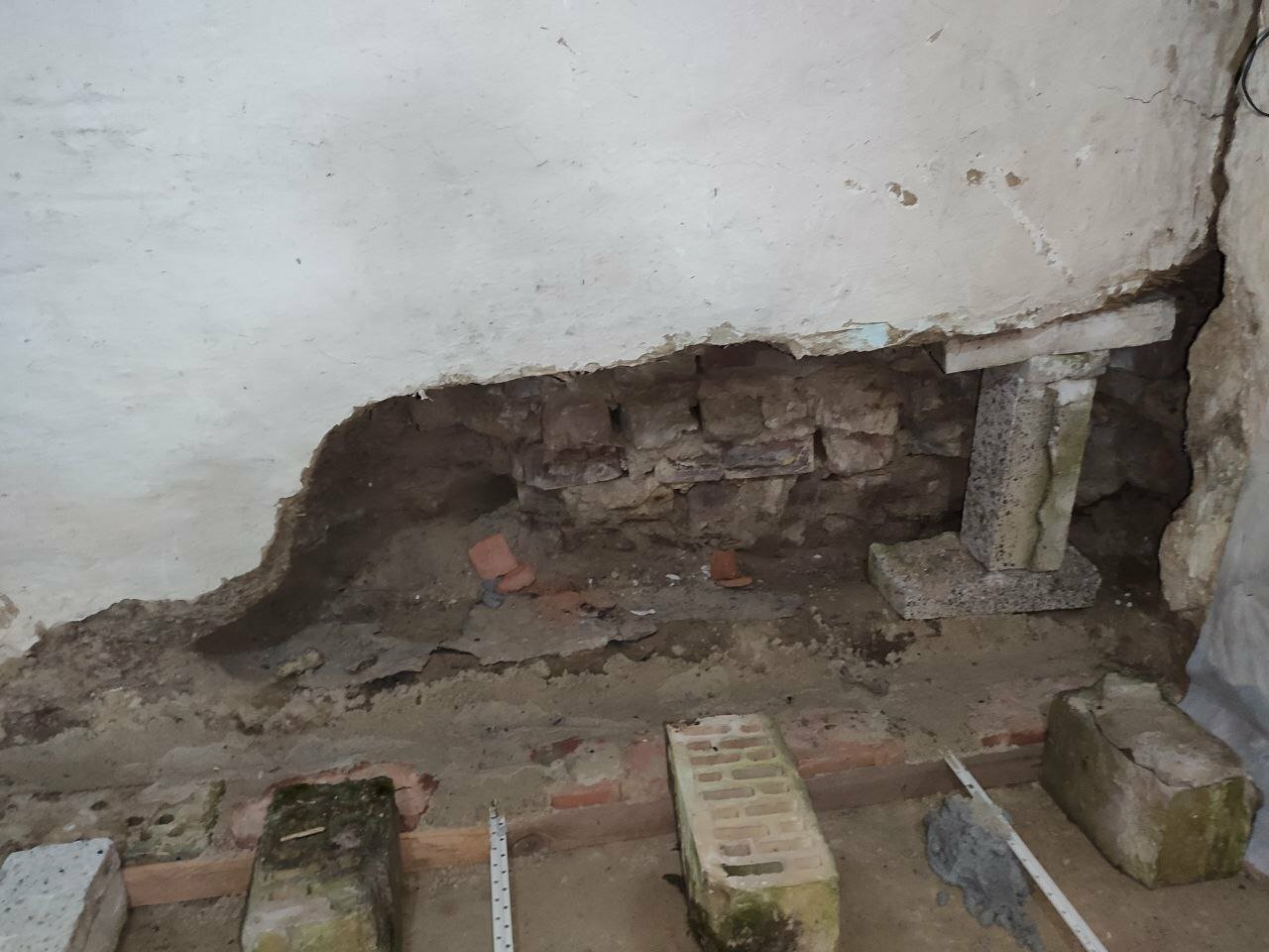

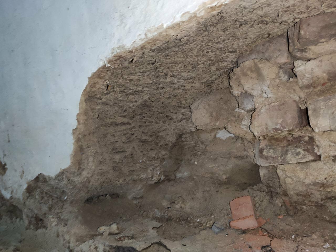

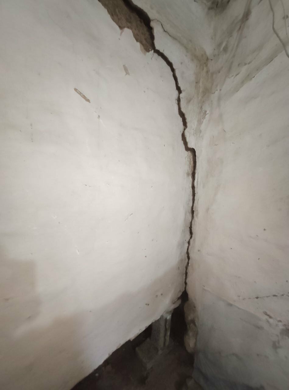

Підкажіть, як буде "правильно" залатати такий отвір. Думав закласти цеглою на глині, але може є кращі інші варіати. Стіна не падає, стоїть так вже декілька років. Ззовні будинок обкладено цеглою.

Вертикально- задуть піною  и забути. Отвір знизу- взагали бути чім. Через сітку можливо даже гіпсом, хоча по глини він спочатку не дуже ложится, але якщо в два шарах просушкою то ляже. Сусід піску до гіпсу додавав, каже так гарно одразу можно закідати великій отвір по глине с дранкой/ кірпичом. Останній варіант я особісто не пробувала, лише зі слів сусіда. Але такі отвіри шарами з сіткою наче тримались гарно без питань
