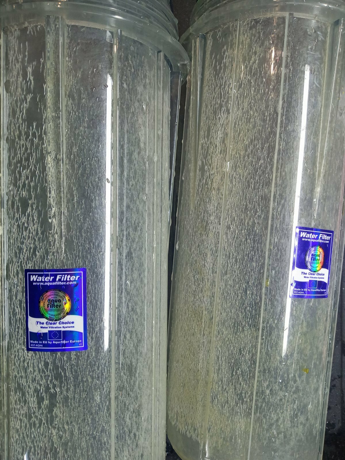

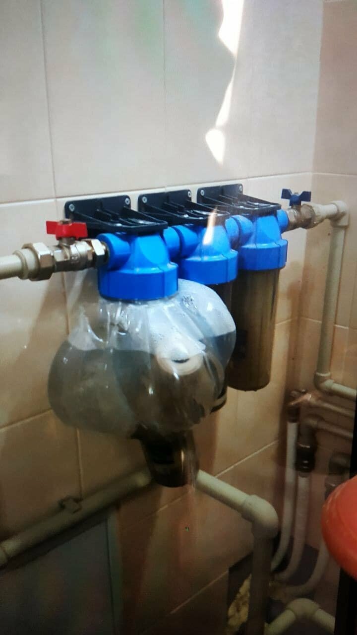

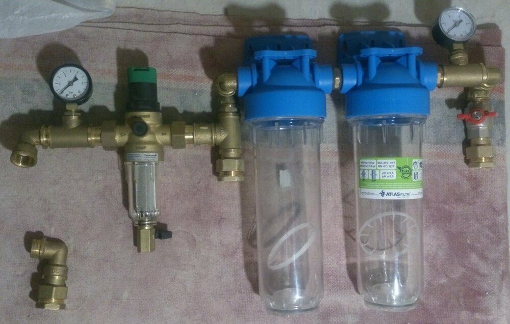

Центральний водогін 3/4" (тиск 6 бар), після двох сітчастих фільтрів та редуктора honeywell (що скидає на 3 бари) стоять дві прозорі колби 10" (Atlas Filtri на 8 бар) з поліпропіленовими картріджами (1-20 мкм), потім під мийкою дві прозорі колби 10" іншого виробника (AquaFilter) з пом'якшуючим та вугільним картріджами. Приблизно через 1.5 року перша пара колб зсередени вся вкрилася тріщинками (але не протікала), думав брак і замінив на нові такі самі (вони поки норм, але ще 1.5 року не пройшло), сьогодні міняв картріджі під мийкою і побачив, що інша пара теж вже потріскана (вони встановлювались пізніще, але теж пропрацювали всього 1.5 роки), не протікають, але краще замінити. Ніяких морозів чи сонця колби не бачили, питання два: чому тріскають та на що замінити?

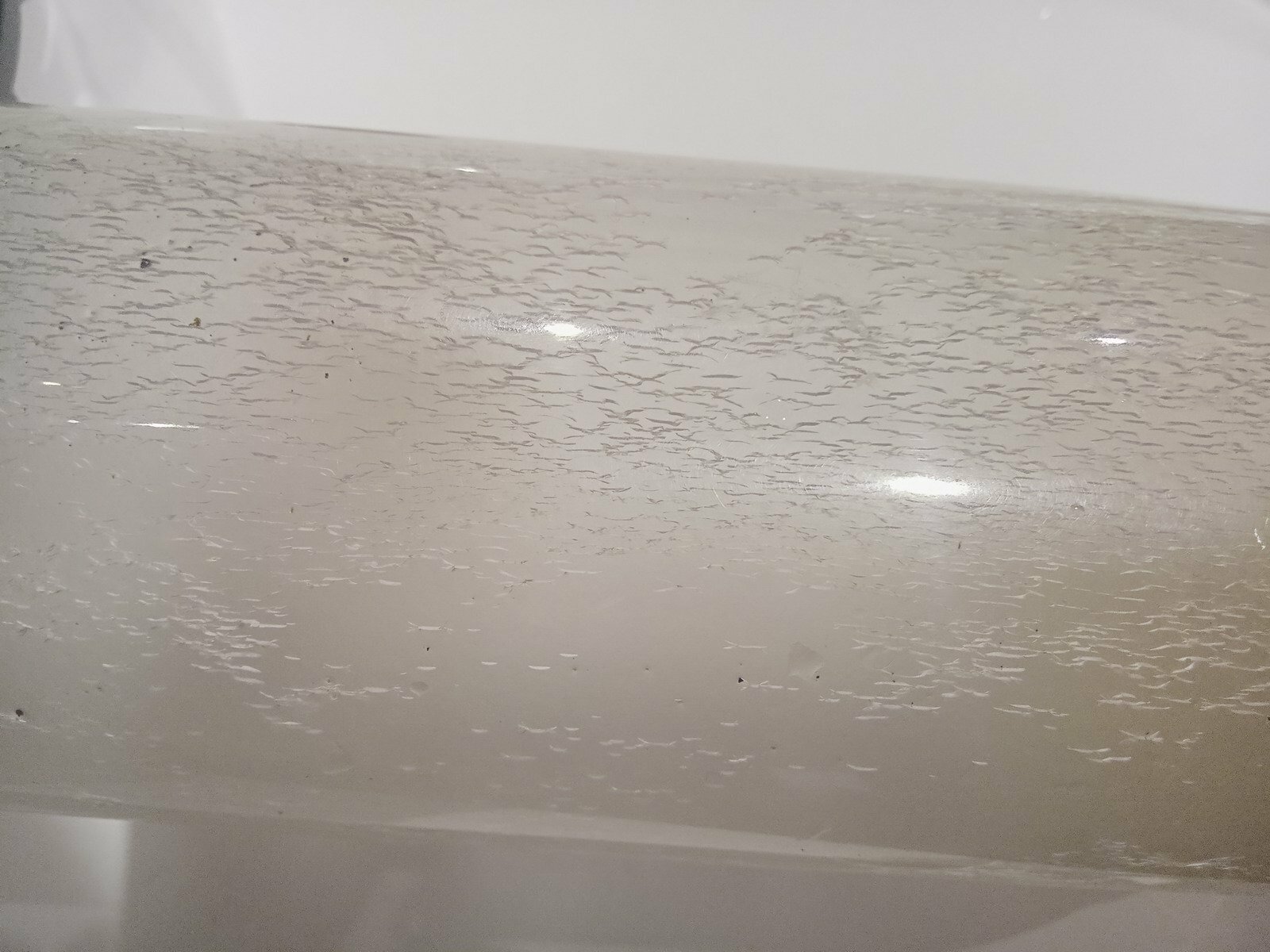

  • Колба на горячую воду продержалась 2,5 года. После того, как лопнула, снял и увидел изнутри вся в микро-трещинах. Стоял фильтр в квартире, картриджи менялись раз в полгода. Редуктора в системе нет
  • Треснул корпус фильтра, когда сняли и посмотрели что внутри... ужаснулись... всё покрыто трещинами, а внутренности верхней части как-будто кислотой облиты, крошится от нажатии пальца. Фильтр стоял в обычной квартире многоэтажки, с рабочим давлением в магистрали не более 5 атм и температурой не более 80 гр

Але між редуктором і фільтрами йде труба на ділянку приблизно 25м під землею, а потім 25м зелений шланг на полив і він буває лежить на сонці, його нагрів міг спричинити підйом тиску з 3 на 8 бар по трубам? Взавтра спробую перевірити

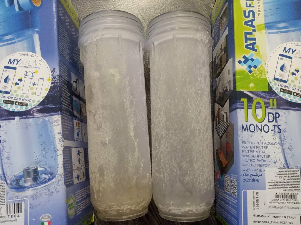

Так це і були атлас на вході, а під мийкою аквафільтер, ось ще фото (до та після). Глянув шланг, а він тиск і не дуже держе, капає і коло хомута і коло пістолета, хз що це було...
В інструкції пишуть, що після фільтру мав бути гаситель гідроударів і взагалі колби міняти кожні 5 років (навіть якщо працюють)...
А редуктор тоді навіщо? Чи він не працює?

Редуктор працює, але я незнаю чи захищає від локальних гідроударів (при зактритті змішувача), ставив бо одного разу бачив майже 8 бар у водогіні (хоча 99% часу тримається близько 5.5-6 бар), ставив скоріше для захисту цих колб, але вже виходе: редуктор + мінять колби кожні 5 років + гаситель то може все викинути і поставити колбу з нержавійки чи редуктор + гаситель краще? До речі у редуктора прозора колба на 16 бар як новенька, знайти би таку на 10" під картридж...
