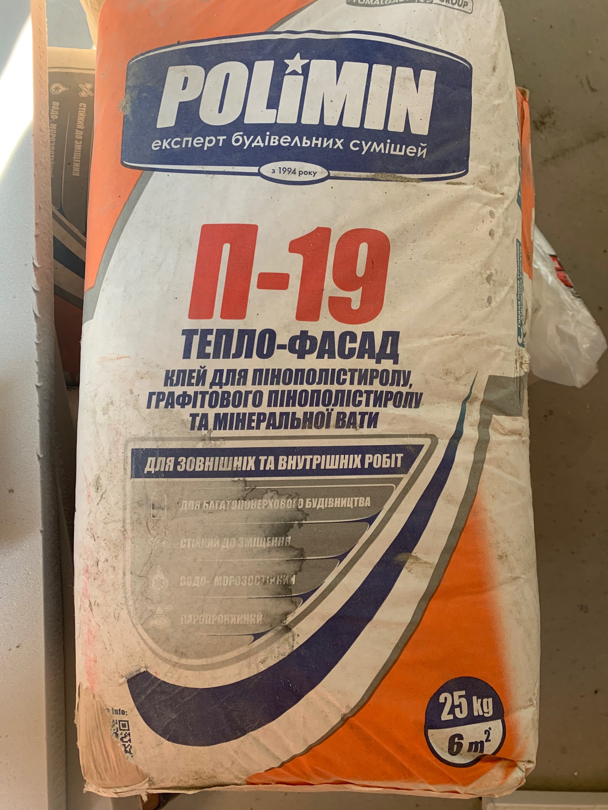

Вітаю.
Підкажіть - а чи не підійде такий клей для мурування простінків з ГБ?
Залишилось 5 мішків і нема куди діти, а якраз треба простінки гнати.
Я в вигляді експерименту сьогодні зліпив два шматки гб, подивлюсь чи склеїть
я в обычный раствор добавлял и в обычную штукатурку цементно песчаную. За счет мелкой фракции клея ЦПС становилась "мягче". удобнее работать
Склеить он наверно склеит потому как должен приклеивать плиты и к ГБ тоже.
Вопрос в том насколько он теплопроводен и пластичен. Скорее всего первое там ненормируется и будут тепловые мостики. А пластичность не знаю какая, клей для гб растекается буквально миллиметровым слоем. Если он дает более толстый шов то опять таки будут мостики
А деть его помимо простенков можно  в любой цементный раствор, кроме стяжек, где пластичность и клейкость надо увеличить. Я раковину уличную делал добавлял 1:1 в цементный раствор
35 хвилин тому, igor_d70 сказав:
Та хіба є якийсь сенс у цьому питанні , якщо мова йде про простінки всередині будинку.
ІМХО. Якщо він призначений для надійного приклеювання теплоізоляції (з її сумнівною несучою здатністтю) до основи , то із склеюванням  ГБ між собою справиться на ура.
Там в основе цемент, так что подойдет.
Цитата
Полимин П-19 используется в качестве клея для пенопласта и минеральной ваты снаружи зданий. Сухая смесь состоит из цемента и различных модификаторов. Мешок 25 кг.
Змінено користувачем DimaF
Сьогодні одним потужним ударом долоні відбив один від одного склеєні газоблоки, правда тепер рука болить))
Нормально зліпились, можна пробувати.
