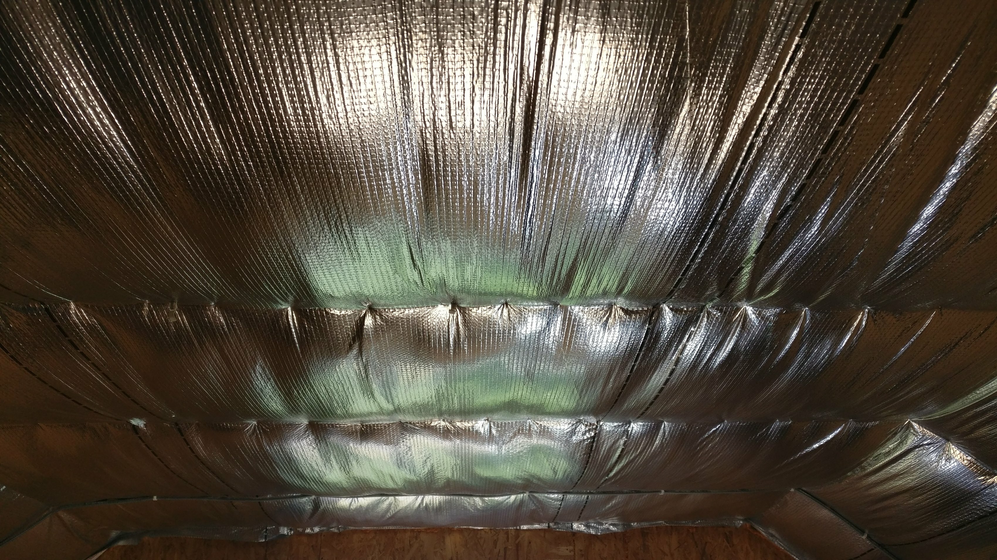

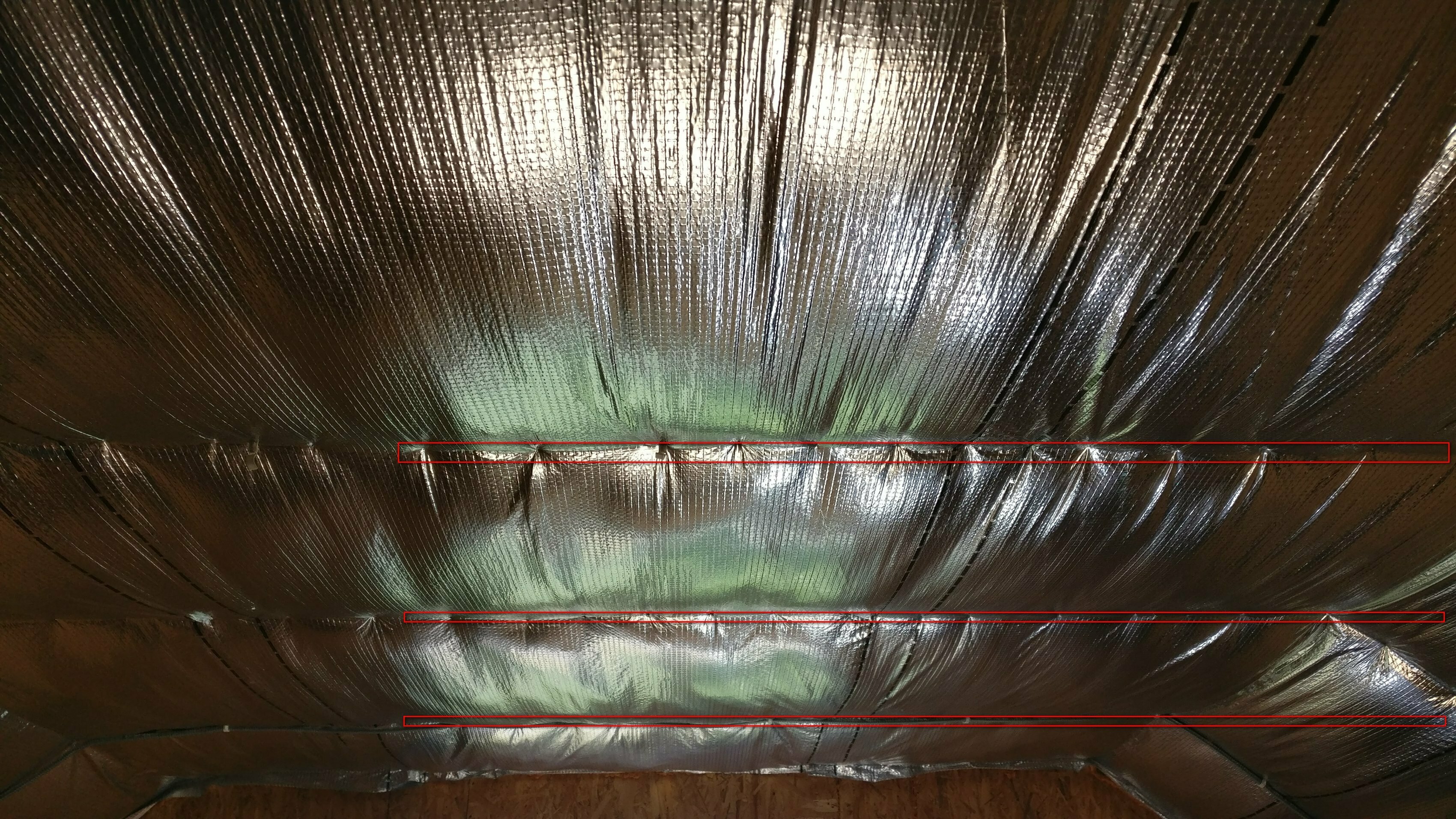

Як в такій ситуації кріпити дерев"яну обрешітку  під вагонку з дерева ?
Планував на стелі обрешітку прикрутити до основи каркасу даху але вата трохи провисає і рейки також під вагою вати прогнутьсяIMG_20230603_160453.thumb.jpg.a648deb9180e879369d1bc86d27d6106.jpg.
Як можна тут рейки обрешітки прикрутити?

Нужно было бы сразу при установке паробарьера установить обрешетку...
А счас единственный вариант - это бить монтажную рейку прям на стропила...

Зрозуміло. Дякую. Так влаштовує.

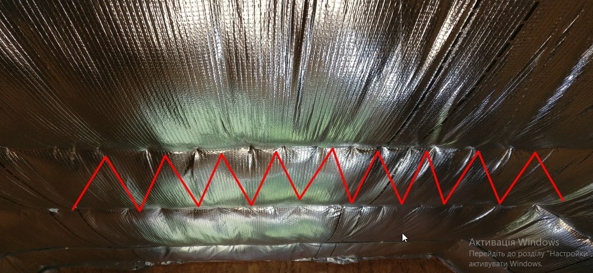

А не потрібно чимось цю плівку ще зафіксувати щоб далі не прогнулась і не видавила вагонку ?
Наприклад шпагатом пройтись ось так:

мотузкою кріплять вату до монтажу паробар'єру, потім паробар'єр, а потім рейки поперек стропил (чи поперек брусків другого шару утеплення) для підтримки вати. Мотузка не допоможе утримати вату ідеально в площині, вона тільки тимчасово тримає вату до моменту монтажу пароізоляції та рейок (дошок). Треба монтувати рейки. Я робив дошкою 25х80, але хватило би і 25х50. Спробуйте підперти зараз вату дошкою. Якщо вата підддається, тобто, вирівнюється, то можна зразу бити обрешітку. Якщо важко вирівняти вату, то тоді робіть контробрешітку по стропілах, а потім вже обрешітку під вагонку

не нужно...
