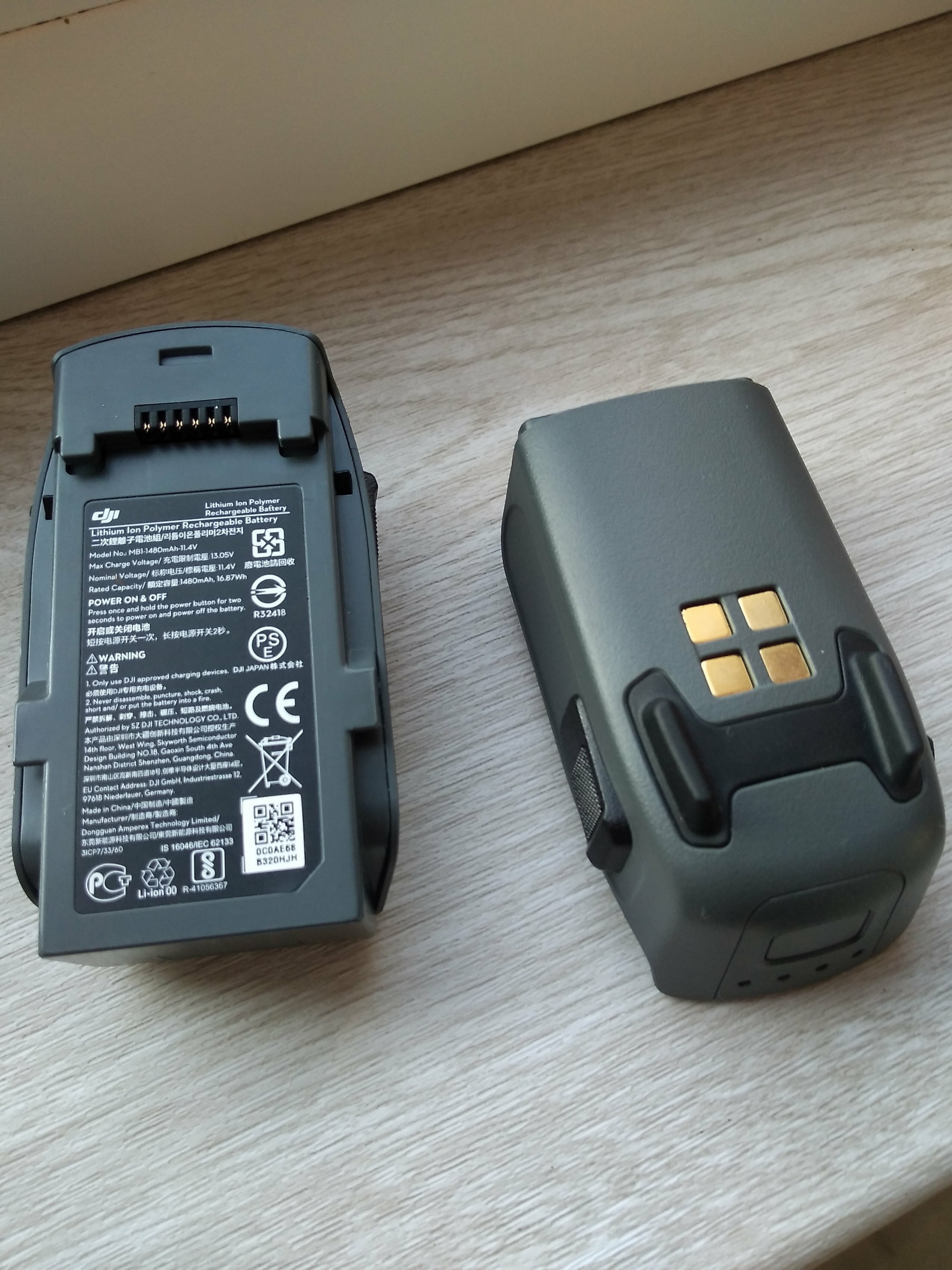

Потроху пробую ремонтувати електроніку. Привезли DJI SPARK звідти, в комплекті три мертвих акуми. Розряджені давно. В док-станції зовсім не смикаються. В коптері трохи дригаються, але далі діло не йде.
Порадьте, будуть працювати там прості (не високотокові) літієві елементи ?

всередині елементи, з маркування яких можна узнати їх характеристики. заодно побачити який контролер використовується. можливо як в ноутах помер лише один елемент і можна замінити його. а далі експерименти та оті всі коменти по інтернету читати
розібрав пару акумів - банки в гарному стані, 2,8в, заряд беруть, дають розрядний 3,5а запросто. Але контролери в обох заблоковані.

Програматора треба придумати щоб розблокувати батарейки. Поки просто коротнув ключ живлення, вихід є постійно, зате все працює. Банки добрі, літають заявлене +-.
Єдине, щоб заряжати, треба ще інтелект зарядки вимкнути.

вони робочі, дрон їх бачить, але при розряді стає програмний блок. А скидати його треба програмно.
Нові БМС в нових батарейках, 124$ на Алі.
1 час назад, yur43 сказал:
Так ніби на відео вище з ардуінкою вже готовий програматор, тільки зібрати і софт залити... Нє?
