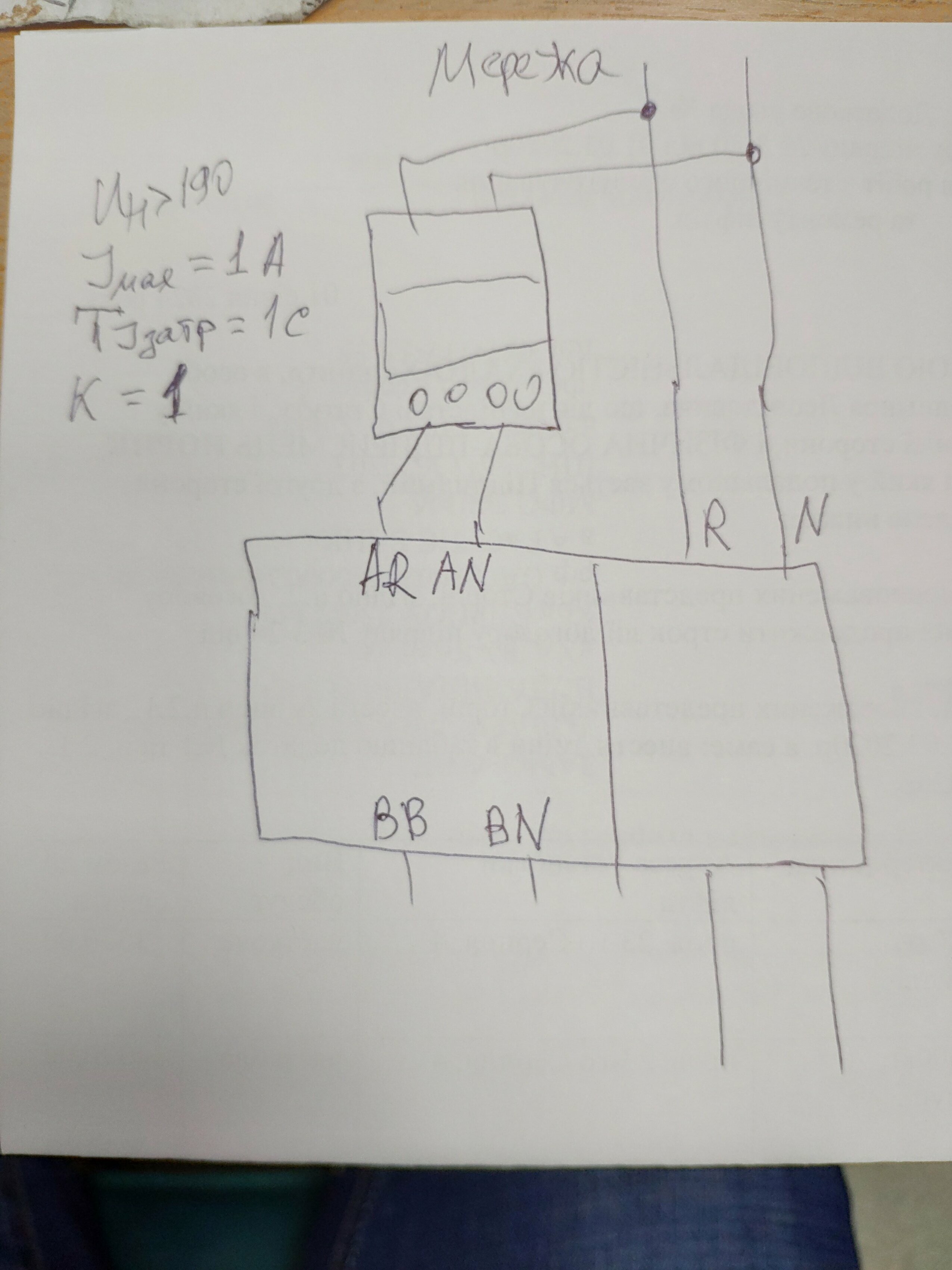

шукючи АВР на алі помітив, що не всі продавці попереджають про небезпеку- напруга для перемикання не повинна бути меншою 185(190)В та струм не менше 5А. Інакше може бути самозагоряння соленоїдів. Тому пропоную схему вмикання АВР через окреме реле захисту: нижній поріг вмикання 185(190)В, струм перевантаження 1А, затримка при перевантаженні струмом 1с, кількість спроб вмикання при перевантаженні струмом 1 чи 2. Я застосував реле TOMZN TOVPD1- 63AE бо воно має затримку спрацьовування при перевантаженні струмом та кількість спроб увімкнення. В інших реле я такого не знайшов (чи, може, не уважно шукав).
