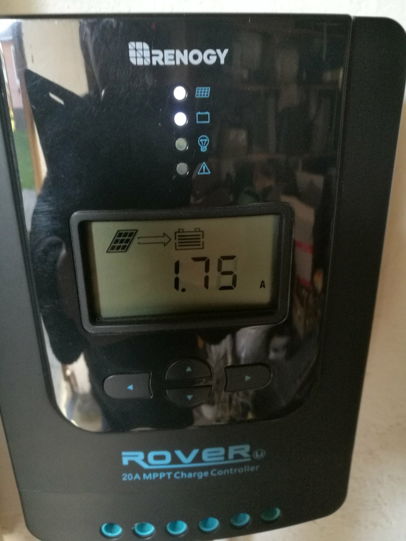

Слабке місце в нього MPPT . (погано працює на малих струмах але як доставив ще дві 435Вт паралельно то стало менш відчутно). Мій Renogy 20A MPPT на другому полі набагато чутливіший....

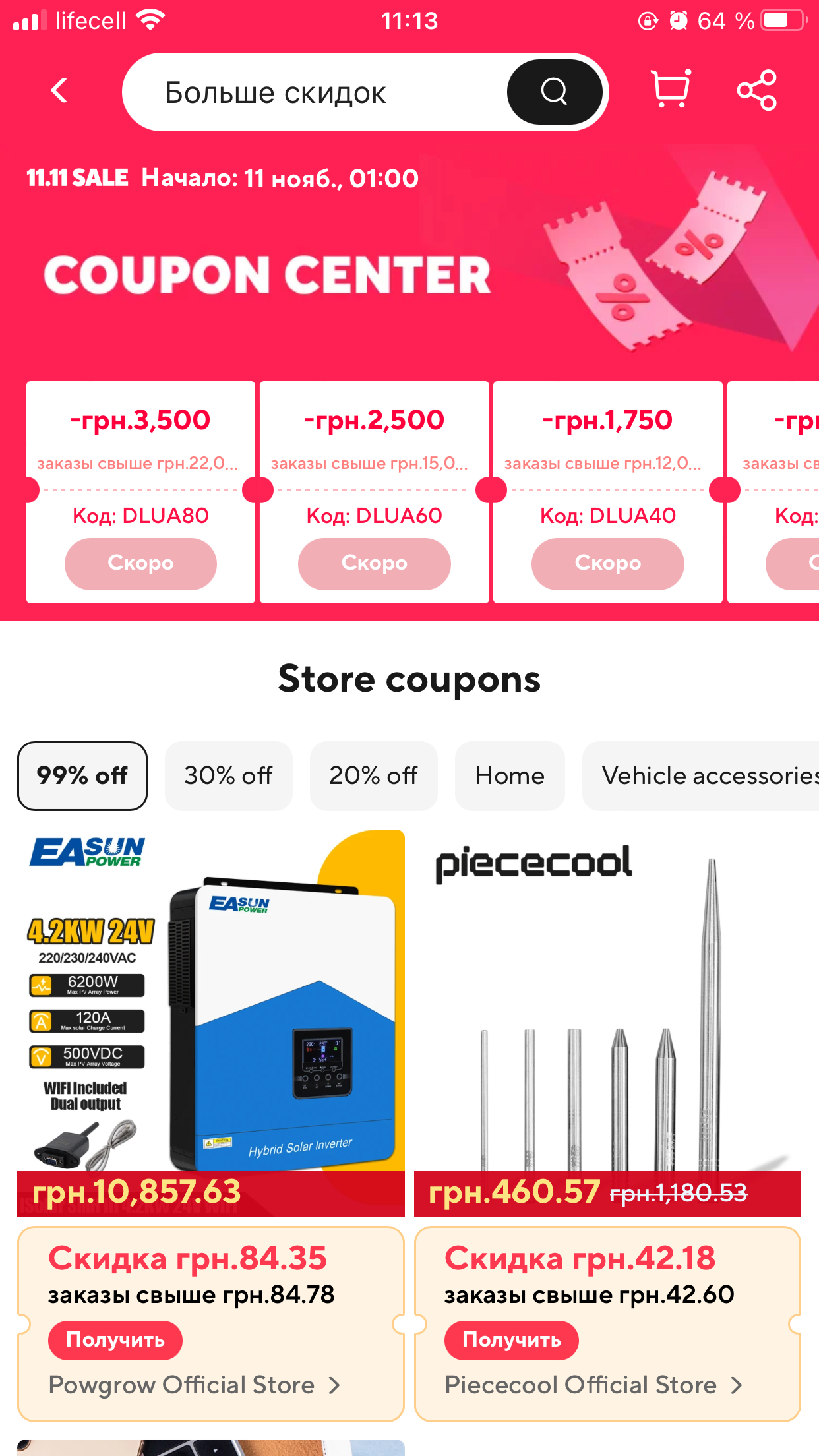

полскажите пожалуйста по поводу распродажи на Алиекспресс , как скидку получить ?
в понедельник должна распродажа начаться , пишет до начала распродажи надо успеть купон получить , а он ожидается ...
некоторые полдавцы анонсируют небольшое снижение цен по поводу распродажи 11.11 , а srne держит цену зубами .

как клацаю на купон - все равно открывается программа алишная и там : скоро , а что скоро - не понятно .
думал может надо в игры играть , чтоб купон заработать . как то раньше проще было , просто купон можно было получить в честь распродажи .
кто то тут писал , что летом дешево купил - везунчики , а сейчас srne зажрались и взвентили цену , что на распродажу 11.11 и с отменой НДС - все равно дороже получается .
надо наверное Anenji брать , и дешевле порядочно , и скидка на распродажу есть .
Змінено користувачем igorrius
3 хвилини тому, igorrius сказав:
Як я зрозумів, після першої години треба оформити покупку, перед оплатою ввести код купона підходящий і буде вам знижка. Здається, саме так я колись на пару баксів купон задіяв. Кажуть, що великі знижки розгрібають відразу, тому треба швиденько його використати, або закріпити - я не знаю, що це означає і як робиться.

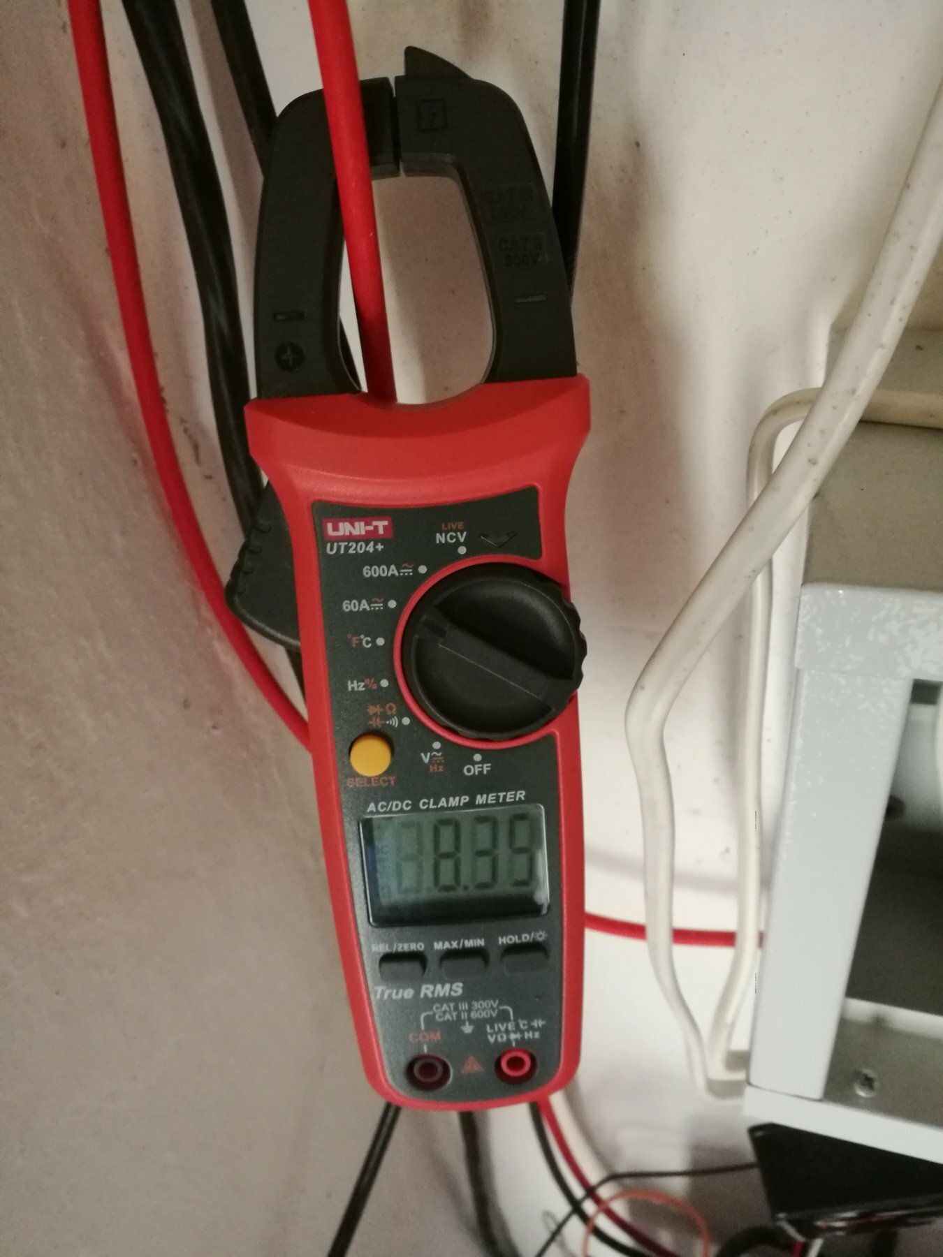

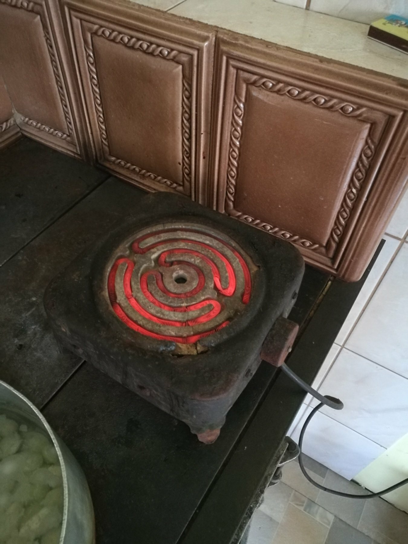

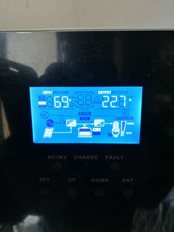

Сьогодні. Надлишок даю на плитку.
Панелів 4штуки по 435В 33В, друге поле 6 штук 100Вт 18В
Разом 2.4кВт. Для бойлера мабуть мало
