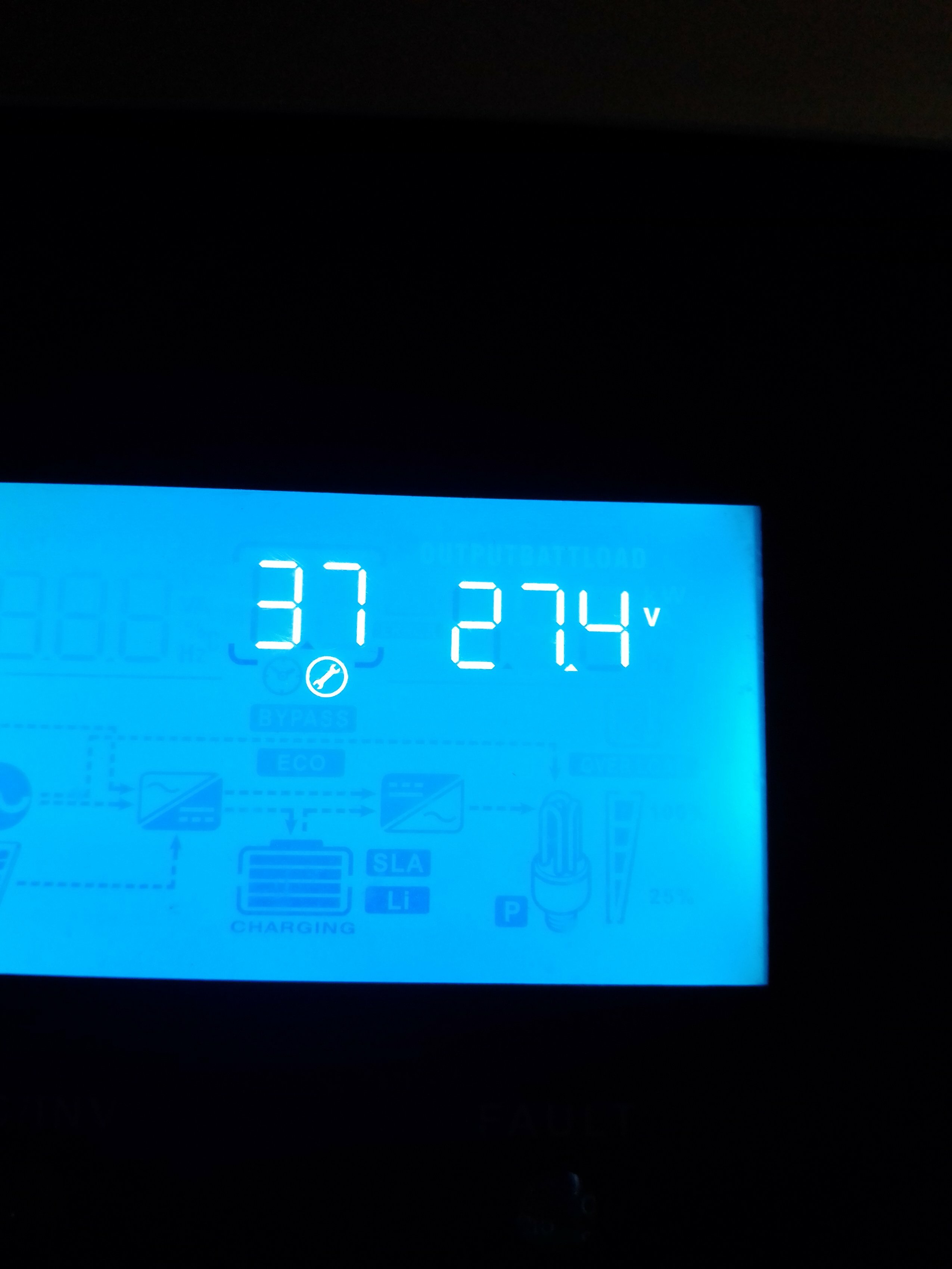

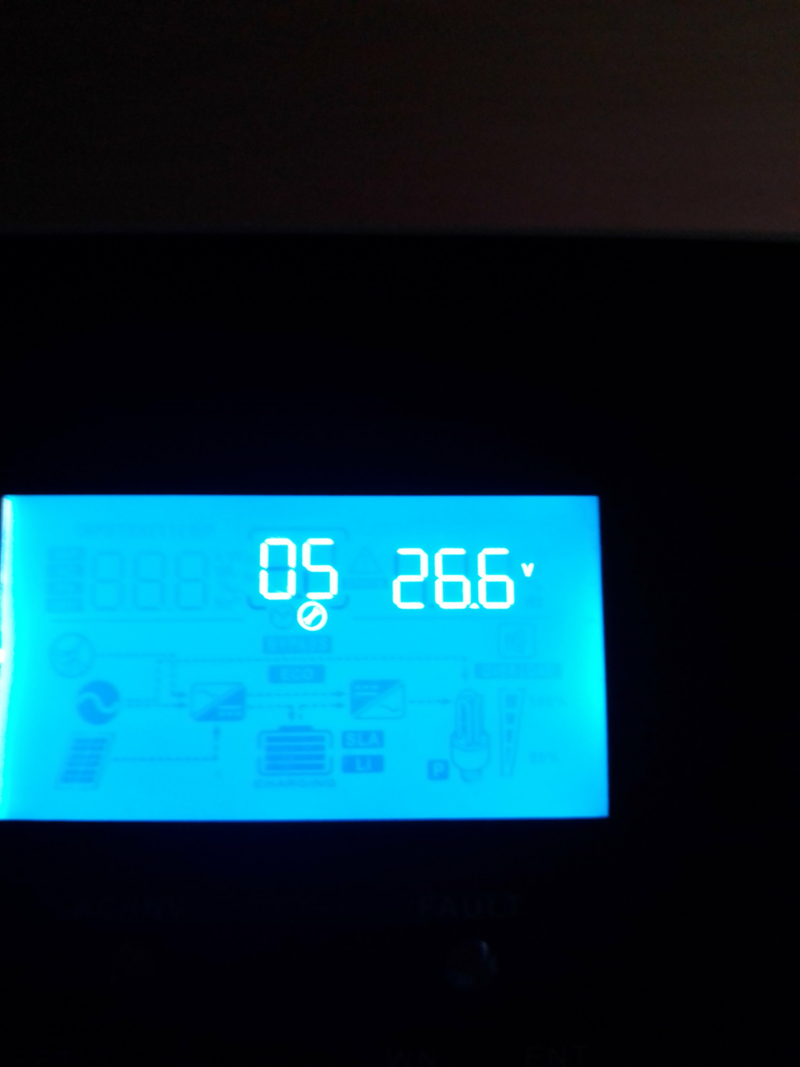

kisa Киев Опубліковано: 26 вересня 2025 Поділитись Опубліковано: 26 вересня 2025 (змінено) 48 минут назад, SantehnikPPR100 сказал: любом случае до boost voltage заряжать Да вот не хотелось бы. recharge voltage это какой пункт? 37? Так в SBU ниже вроде позволяет разрядить, до 04. А в SOL оно у меня наплевало на 04 и 05. Увидело сеть - зарядилось под пробку как Вы и говорите. Так же оно вело себя в режиме бесперебойника (UTI) без панелей. 48 минут назад, SantehnikPPR100 сказал: Из-за вот таких мыслей вслух очень сложно истину найти в теме. Ох извините, что мешаю находить истину в теме🤪 В темах без таких мыслей вслух, истину можно не искать. Проверено. А эту тем я перечитал всю, и пару раз частями ещё. Почерпнул здесь больше, чем в остальном интернете. Как раз из-за вот этого самого. Змінено 26 вересня 2025 користувачем kisa Киев 1 1 Посилання на коментар Поділитися на інших сайтах More sharing options...

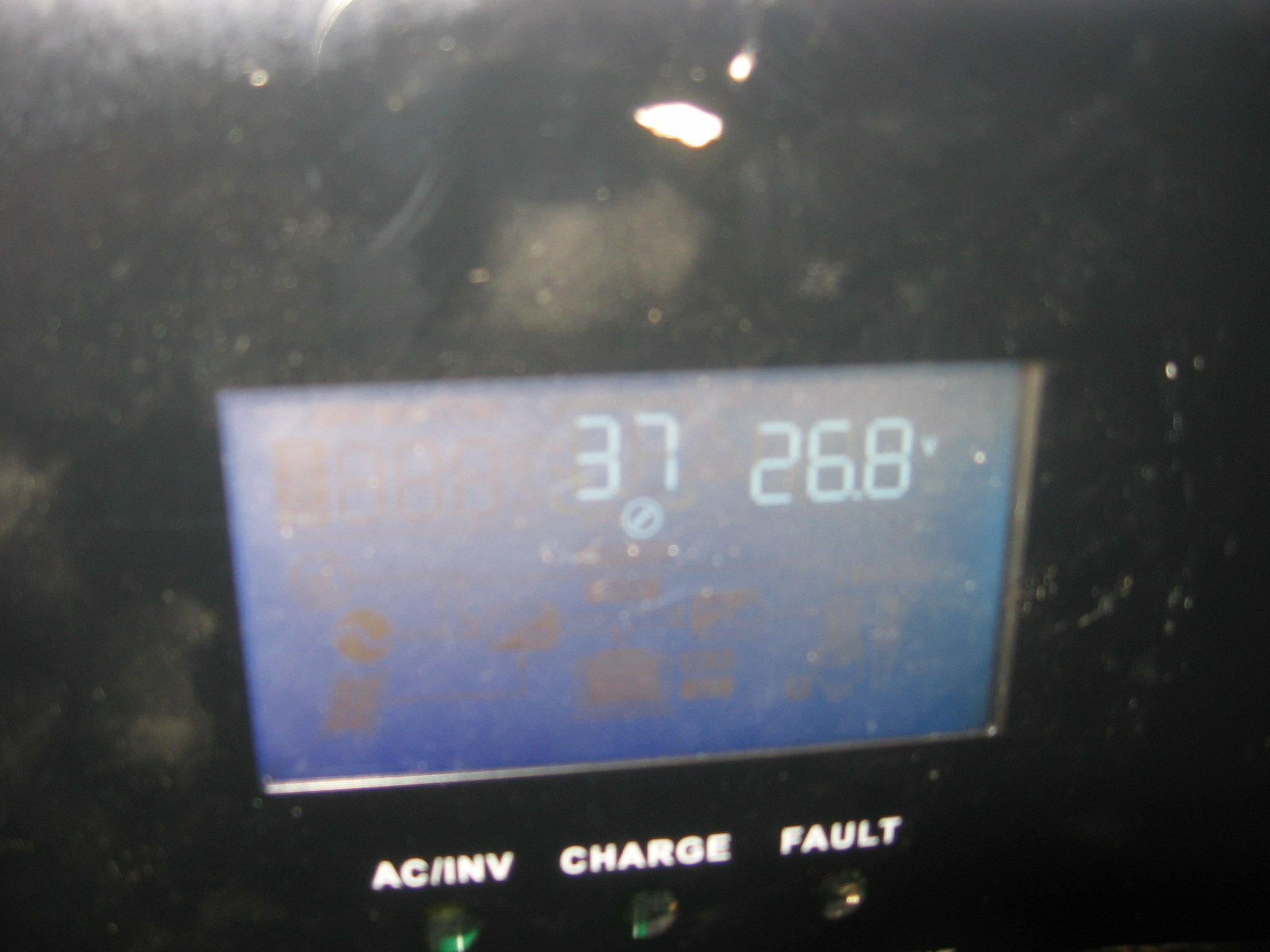

SantehnikPPR100 Опубліковано: 26 вересня 2025 Поділитись Опубліковано: 26 вересня 2025 (змінено) Та блин, логика такая у инвертора. Разрядилось ниже порога речарж - зарядить до буст! пункты в книжечке пронумерованы. буст - 9 речарж - 37 Змінено 26 вересня 2025 користувачем SantehnikPPR100 Посилання на коментар Поділитися на інших сайтах More sharing options...
SantehnikPPR100 Опубліковано: 26 вересня 2025 Поділитись Опубліковано: 26 вересня 2025 12 минут назад, kisa Киев сказал: А эту тем я перечитал всю, и пару раз частями ещё. Почерпнул здесь больше, чем в остальном интернете. Как раз из-за вот этого самого. надо инструкцию читать сначала, чтобы не было странных вопросов. Посилання на коментар Поділитися на інших сайтах More sharing options...
kisa Киев Опубліковано: 26 вересня 2025 Поділитись Опубліковано: 26 вересня 2025 (змінено) Логика такая у режимов SOL и UTI инвертора. Насколько я нащупал. Иначе, зачем бы там были пороги начала и конца зарядки отдельно вот эти 04 и 05? Зачем там флоат? Это ж всё задействуется или нет в зависимости от, а не "у инвертора". 25 минут назад, SantehnikPPR100 сказал: пункты в книжечке пронумерованы. 😄Вот и интересуюсь, какой номер Вы имели виду. По контексту понял, что Ваш "recharge voltage" - это "Battery fully charged recovery point". Это 37. Про буст понятно - он так и называется в книжке. Змінено 26 вересня 2025 користувачем kisa Киев 1 Посилання на коментар Поділитися на інших сайтах More sharing options...
SantehnikPPR100 Опубліковано: 26 вересня 2025 Поділитись Опубліковано: 26 вересня 2025 (змінено) пороги на переход с инвертора на сеть , байпасом по минимуму. нет там верхнего. написано же в 4 - с батареи на сеть! а в 5 верхнее чтоб байпас отключить и инвертор работал Это не про заряд, это про источники энергии, альо! Флоат только для поддержания напряжения на батарее Змінено 26 вересня 2025 користувачем SantehnikPPR100 Посилання на коментар Поділитися на інших сайтах More sharing options...
kisa Киев Опубліковано: 26 вересня 2025 Поділитись Опубліковано: 26 вересня 2025 (змінено) 35 минут назад, SantehnikPPR100 сказал: надо инструкцию читать сначала, чтобы не было странных вопросов. Благодарю за совет. Я её как раз перевёл на два языка (не гугопереводчиком). Китайскую логику тоже адаптировал под наши языки. Надо будет почитать. Кстати, Вам вопрос, как опытному читателю инструкций: как из букв инструкции "Battery fully charged recovery point" Вам удалось сложить слова 1 час назад, SantehnikPPR100 сказал: recharge voltage Это черновик, прилагаю чисто, шоб не быть голословным, ибо за базар отвечаю. ru_HF2430(33).txt Змінено 26 вересня 2025 користувачем kisa Киев 1 Посилання на коментар Поділитися на інших сайтах More sharing options...
kisa Киев Опубліковано: 26 вересня 2025 Поділитись Опубліковано: 26 вересня 2025 (змінено) 46 минут назад, SantehnikPPR100 сказал: про источники энергии Угу. Но физически нащупывается, что оно как-то прицеплено к зарядке, а китайский английский, оказывается можно понять и так и так. Потому моя инструкция - черновик. Она пока напрямую, хоть и литературно, переводит только те смыслы, которые напрямую написаны в оригинале. И то уже добавлено пару вещей, которые я нашёл в реальном инверторе, но про которые в инструкции - ни гу-гу. Сейчас вот шёл очередную, чем мешаю истину искать😃 Звиздьож в исходных пунктах 04 и 05 инструкции, о режимах, на которые они действуют. upd: И, кстати, реальное поведение байпаса в инструкции описано мало и не полностью. 46 минут назад, SantehnikPPR100 сказал: Флоат только для поддержания напряжения на батарее 😃В какой батарее? Змінено 26 вересня 2025 користувачем kisa Киев 1 Посилання на коментар Поділитися на інших сайтах More sharing options...

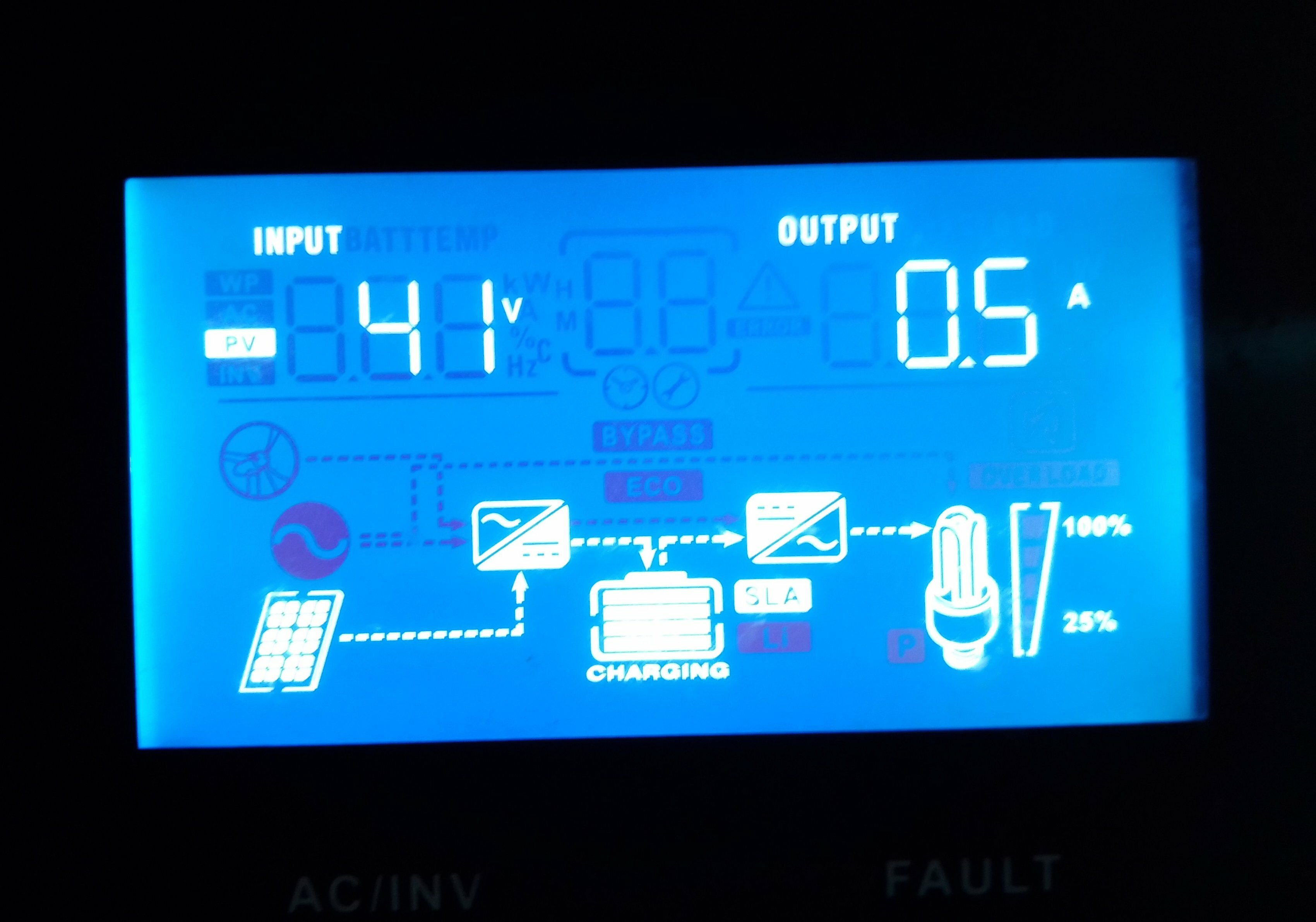

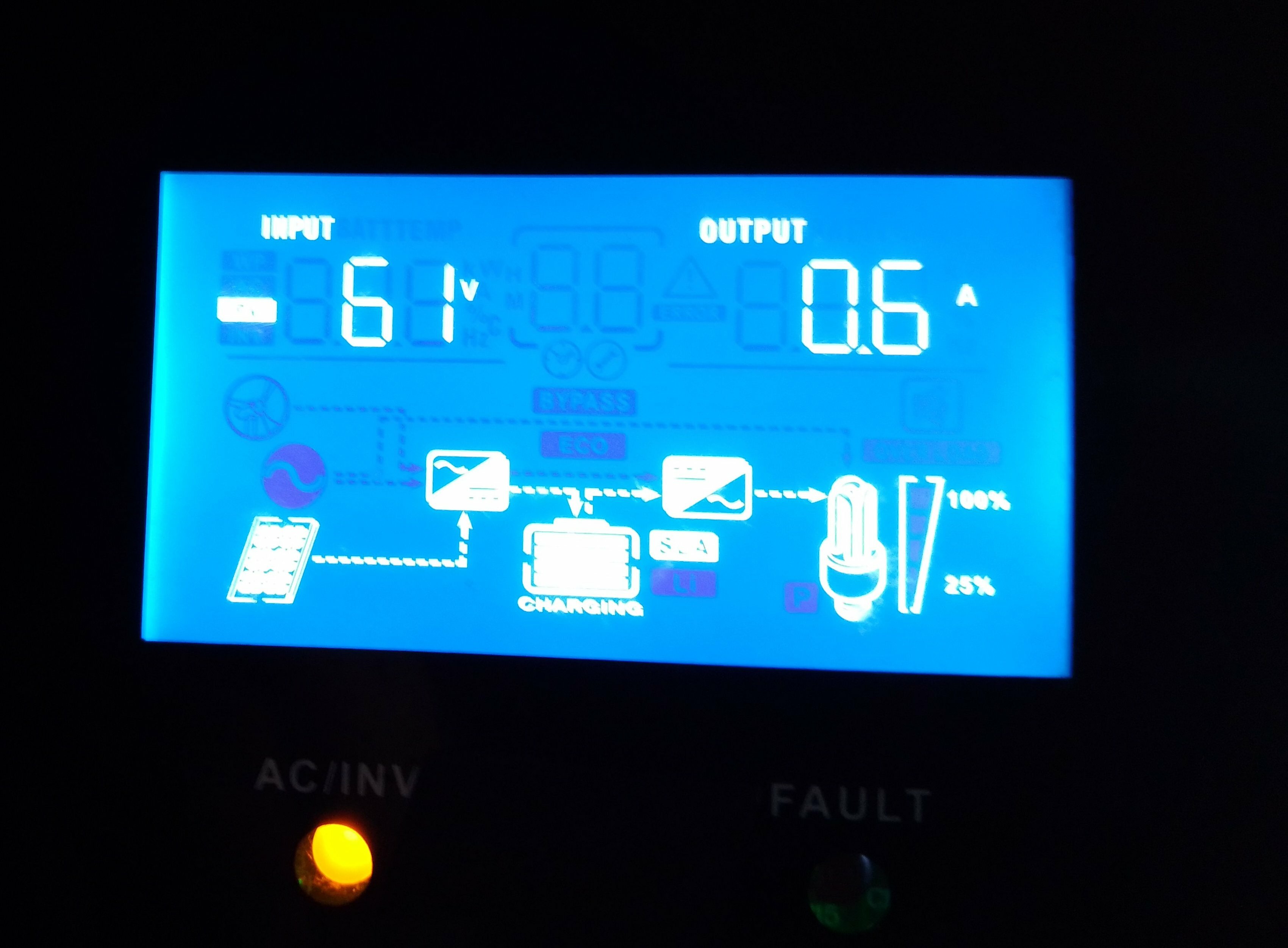

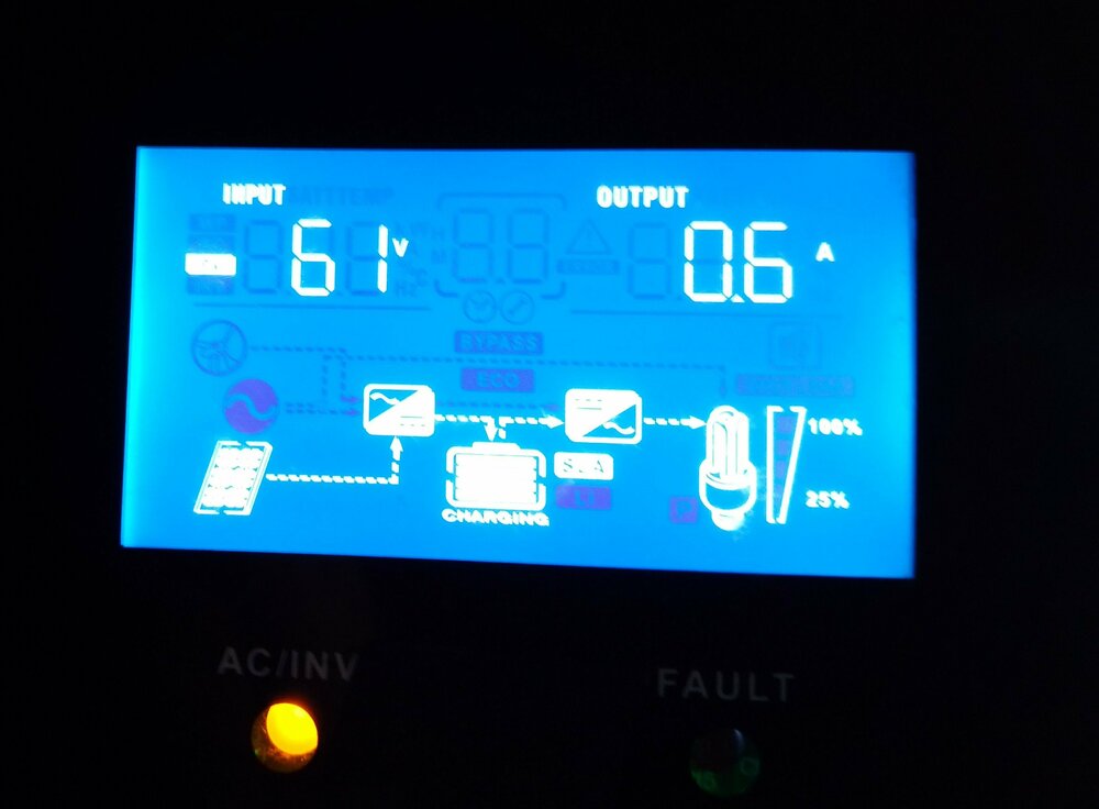

SantehnikPPR100 Опубліковано: 28 вересня 2025 Поділитись Опубліковано: 28 вересня 2025 (змінено) Сегодня переменная облачность и я испытываю костыль для откровенно говоря тормознутого мппт - на вход PV параллельно панелям через диод подключен источник сс-сv настроенный на 63В (чуть выше чем Voc панелей) и на ток около 0.8А Поле работает стабильно в пределах 58-63 вольта, не просаживается ниже и не падает выработка ниже 300Вт когда солнца не видно. Змінено 28 вересня 2025 користувачем SantehnikPPR100 Посилання на коментар Поділитися на інших сайтах More sharing options...

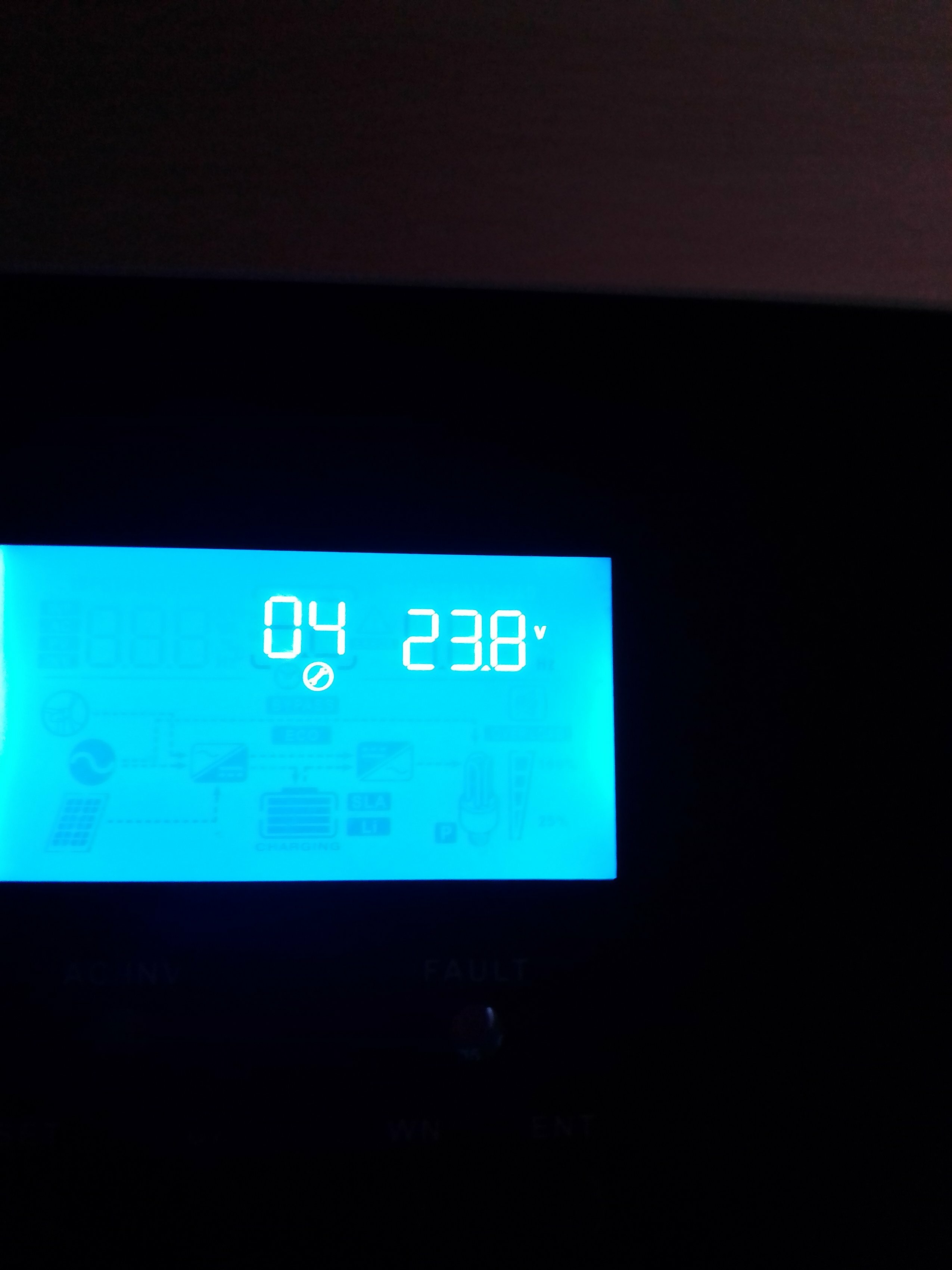

kisa Киев Опубліковано: 4 жовтня 2025 Поділитись Опубліковано: 4 жовтня 2025 (змінено) Да, а схема, о которой я говорил на прошлой стр Вполне себе рабочая. Работаем в режиме SBU. Когда солнце есть - действует, как и в SOL. Когда нет - смотрит на значения [04] и [05]. Если сеть есть, а батарея не сильно разряжена - сеть не трогает (см выше). Вот на байпас при большой нагрузке не проверил пока. Если сети нет,а батарея уже просела до [04] - терпеливо ждёт, пока сеть появится. Только с сигналом тревоги 14 надо пошаманить. Важно не устанавливать близкие значения [04] и [05], ибо срань господня получается. Когда пошла зарядка от нижнего порога, напряжение на клеммах достигает верхнего очень быстро. Зарядка прекращается. Напряжение через минуту усаживается до нижнего предела. Зарядка включается. Ради смеха, оставил это дрочиво на одну ночь. Фигня - ну, чуть зарядилось. Пришлось заметно поднять верхний порог. Чтоб не пищало, нужно [14] поставить ниже, чем [04]. Я ставил ниже на 0,2 В, может позже сделаю ниже на 0,4В. Значения тревоги при этом получаются более чем безопасными. Может и ниже их захочется поставить. Но [14] должно быть выше [04] на 0,2 В, и оно не пускает [04], куда нам надо! Потому сначала ставим 14 заведомо высоким, потом ставим 04, какое надо, а потом 14 - на 0,2 ниже, чем 04. Сейчас эксплуатирую на [04]=26 и [05]=27,6, но хочется ещё поуточнять. К сети подключаюсь только ночью, ради чего и. Батарея 280 Ah 24V, потребление... ну полностью заряженную могу кушать до 3,0 на банку где-то 1,5 дня. Важно, что потребление ото дня ко дню у меня примерно одинаково. В дни пристальных экспериментов, солнце... короче, можно не учитывать. Змінено 4 жовтня 2025 користувачем kisa Киев 1 Посилання на коментар Поділитися на інших сайтах More sharing options...

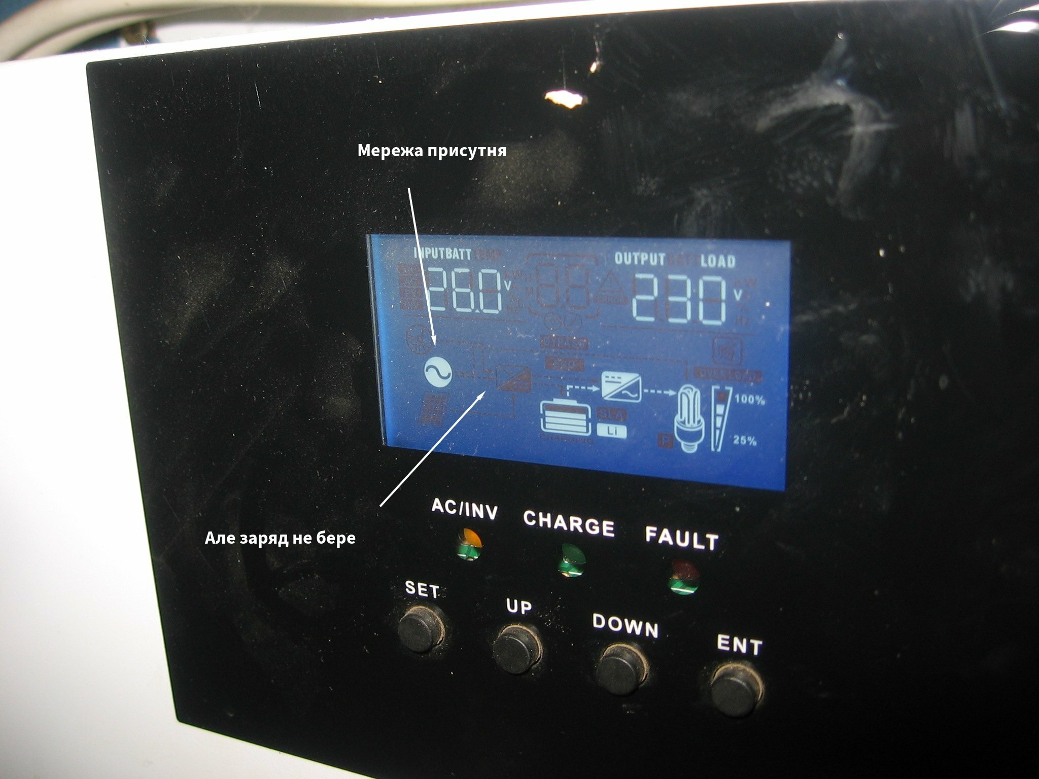

kisa Киев Опубліковано: 7 жовтня 2025 Поділитись Опубліковано: 7 жовтня 2025 (змінено) 8 часов назад, SantehnikPPR100 сказал: я догадываюсь кто ты 🤣 Ну никакой плять анонимности в етихваших интернетах... 8 часов назад, SantehnikPPR100 сказал: Зы, в инструкции не написано, Я и говорю, что там добуя чего не написано, и разбираться пытаюсь. И хрен у кого спросишь. Все заняты или совокуплением инверторов с БМС, или обзорами оборудования каждый раз нового, в какую же коробочку китайцы его упихали. Или бояре с мегаваттными установками, которым с нашей мелочью взападло разбираться. Твои наблюдения подтвердить и опровергнуть не могк. У меня другой МРРТ - высоковольтный, с буквой Н на конце (на конце индекса модели). Такой лажи не наблюдаю. 8 часов назад, SantehnikPPR100 сказал: Флоат Ты уже провалил мой контрольный по флоат🤪. При выборе [08] лифера, флоат тупо игнорируется. Хотя показывается и можно покрутить. Проверено в режиме бесперебойника, когда у меня панелей не было. Ну спецы говорят, лиферу и не нужен этот плавающий заряд. 8 часов назад, SantehnikPPR100 сказал: Солнце после полной зарядки подключается только ниже порога речарж. Сеть в режиме бесперебойника тоже. Но сети простительно, а вот в режиме солнечной станции SOL обидно, когда включил что-то мощное под вечер, зарядка прекратилась, идёт добор с аккума. А потом солнце ещё есть, а заряд не берёт. Я даже от первоначальной настройки (когда выставил, как удобно было для бесперебойника без солнца) приподнял на 0,2В. Может и выше поднять его - чуть не до балк. А, кстати. Вот я в режим SBU недавно перешёл. Но с тех пор солнечного дня мощного ещё не было. В этом режиме, напоминаю, начало и конец заряда от сети диктуются 04 и 05. Может, оно на порог речаржд при солнце тоже кладёт? Хорошо бы... Но когда его проверять, если первый полностью ясный день в прогнозе нарисован пока на 31 число😆 Змінено 7 жовтня 2025 користувачем kisa Киев 1 Посилання на коментар Поділитися на інших сайтах More sharing options...

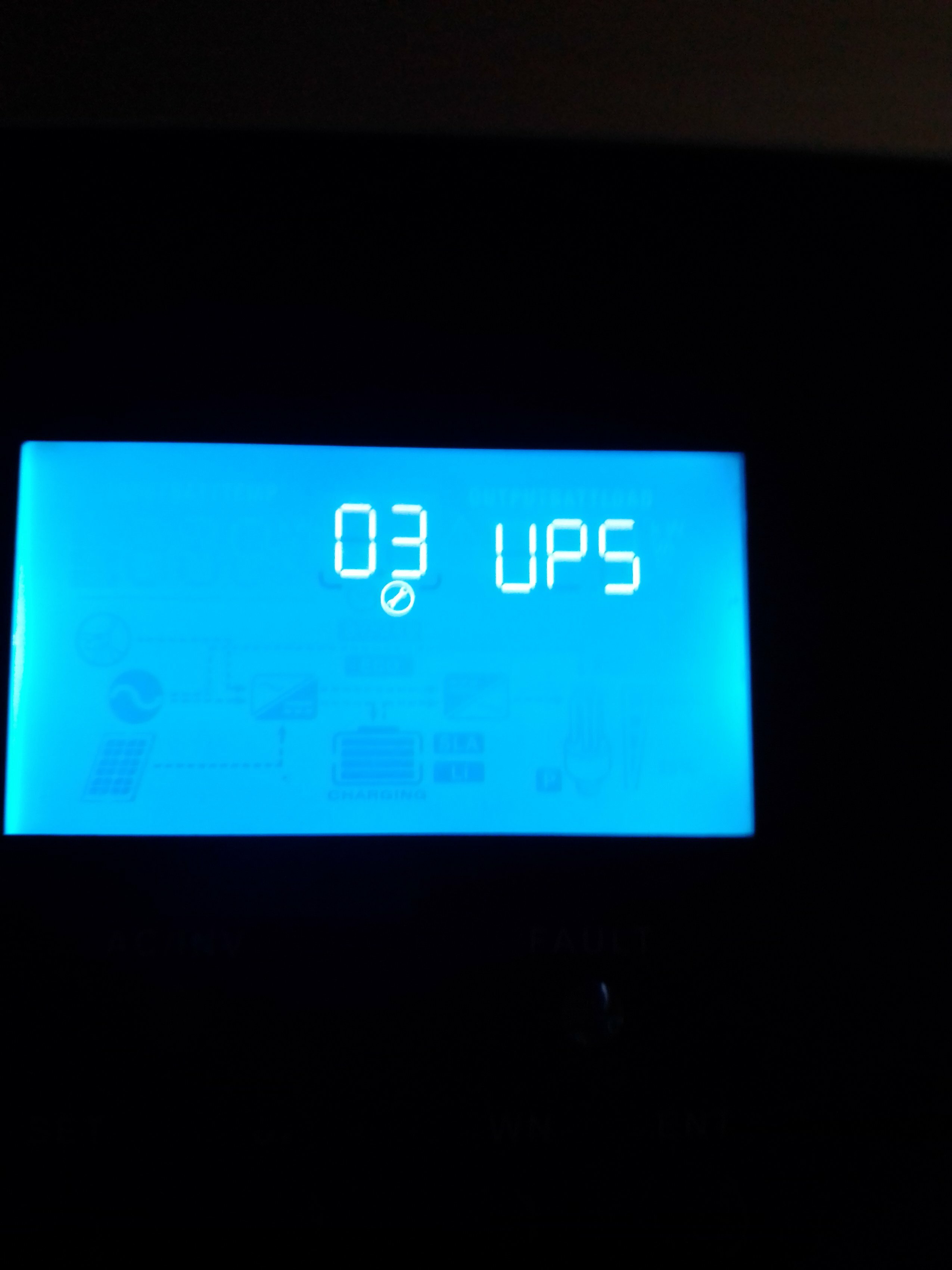

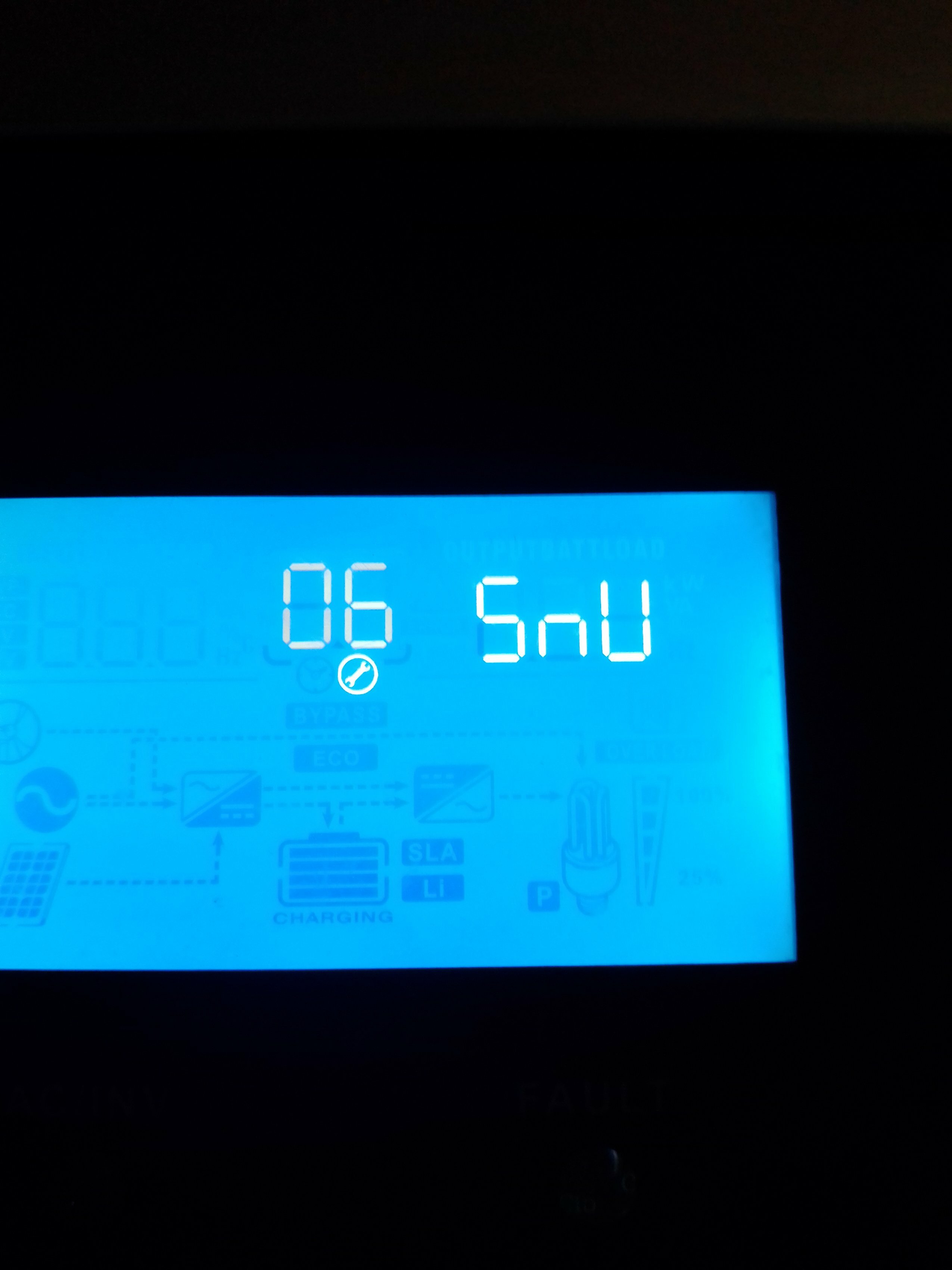

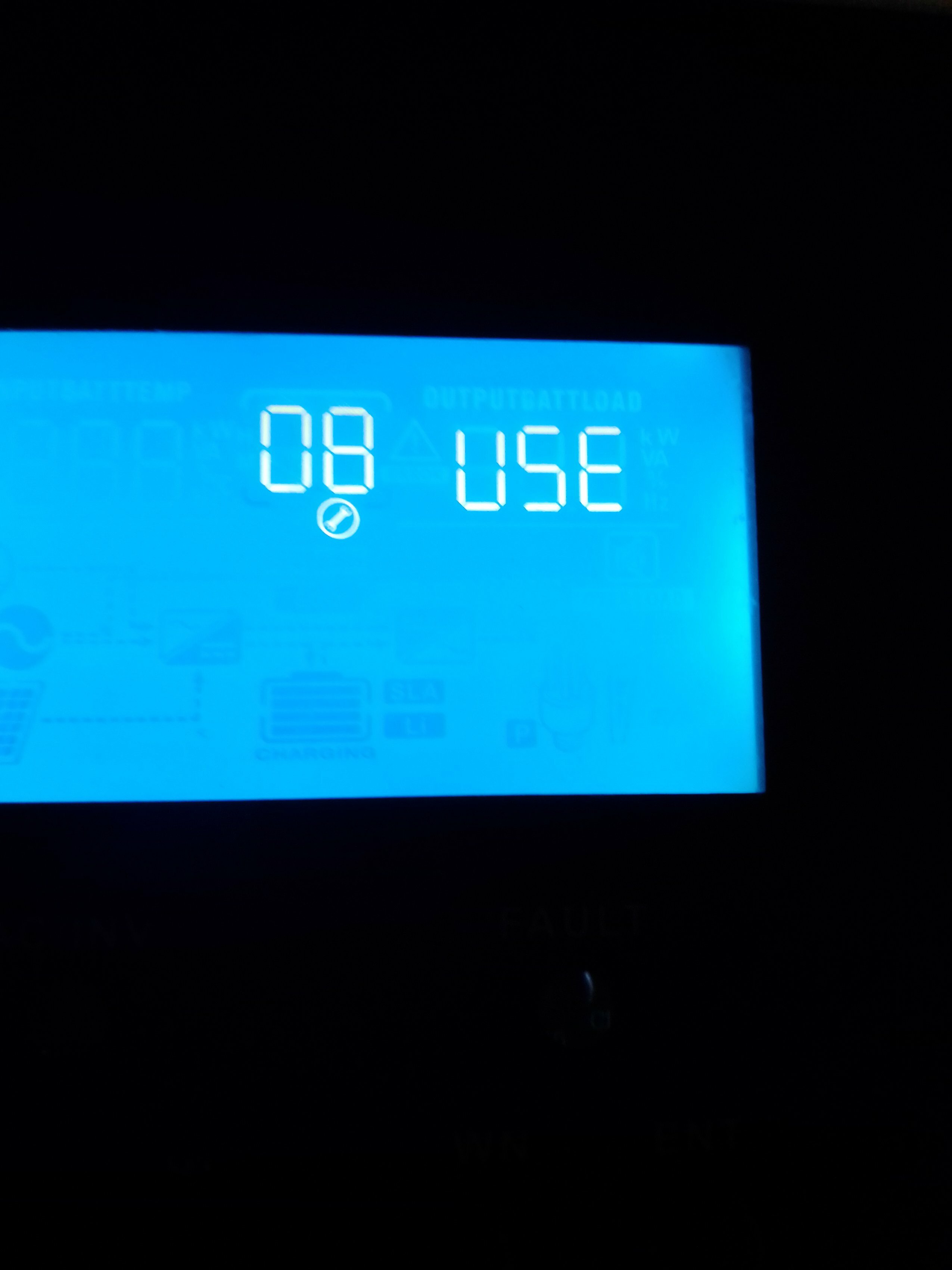

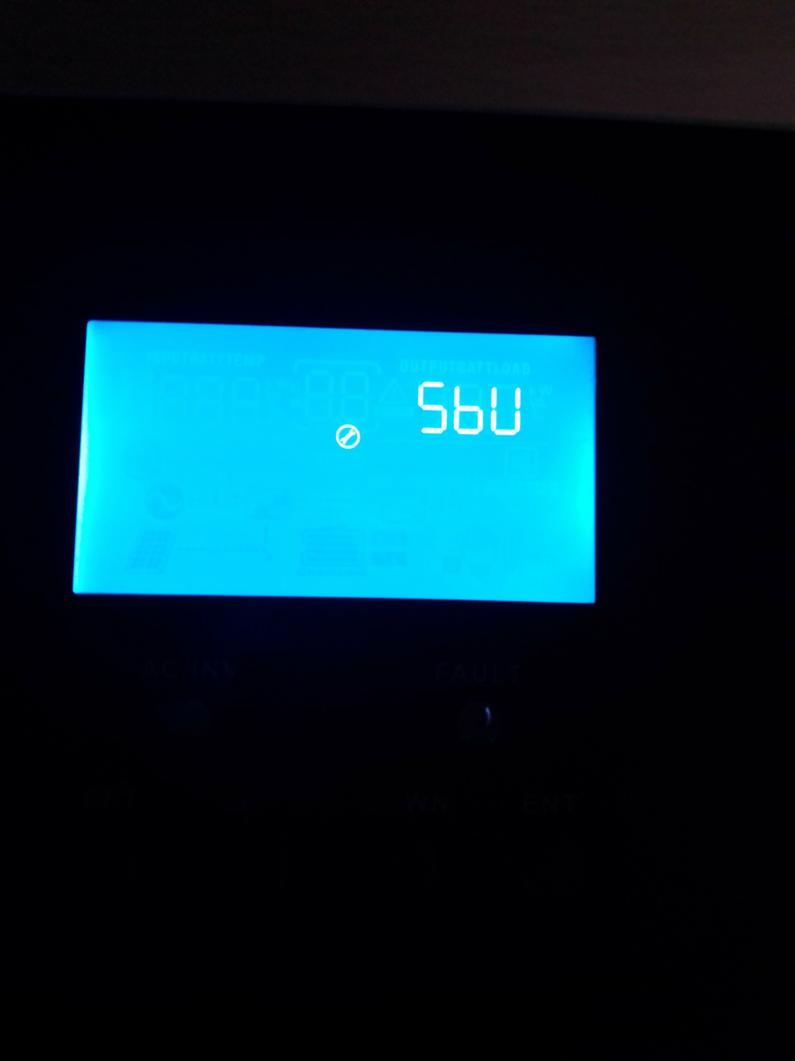

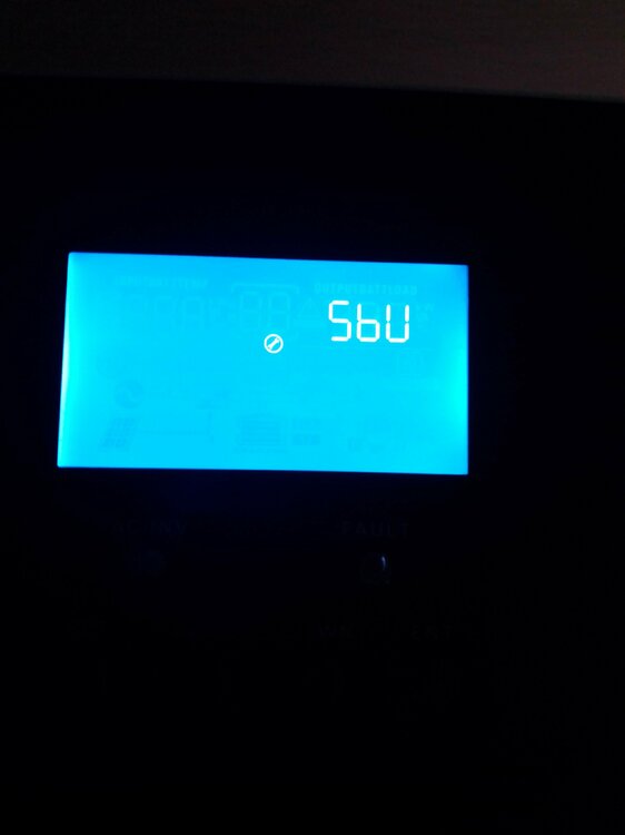

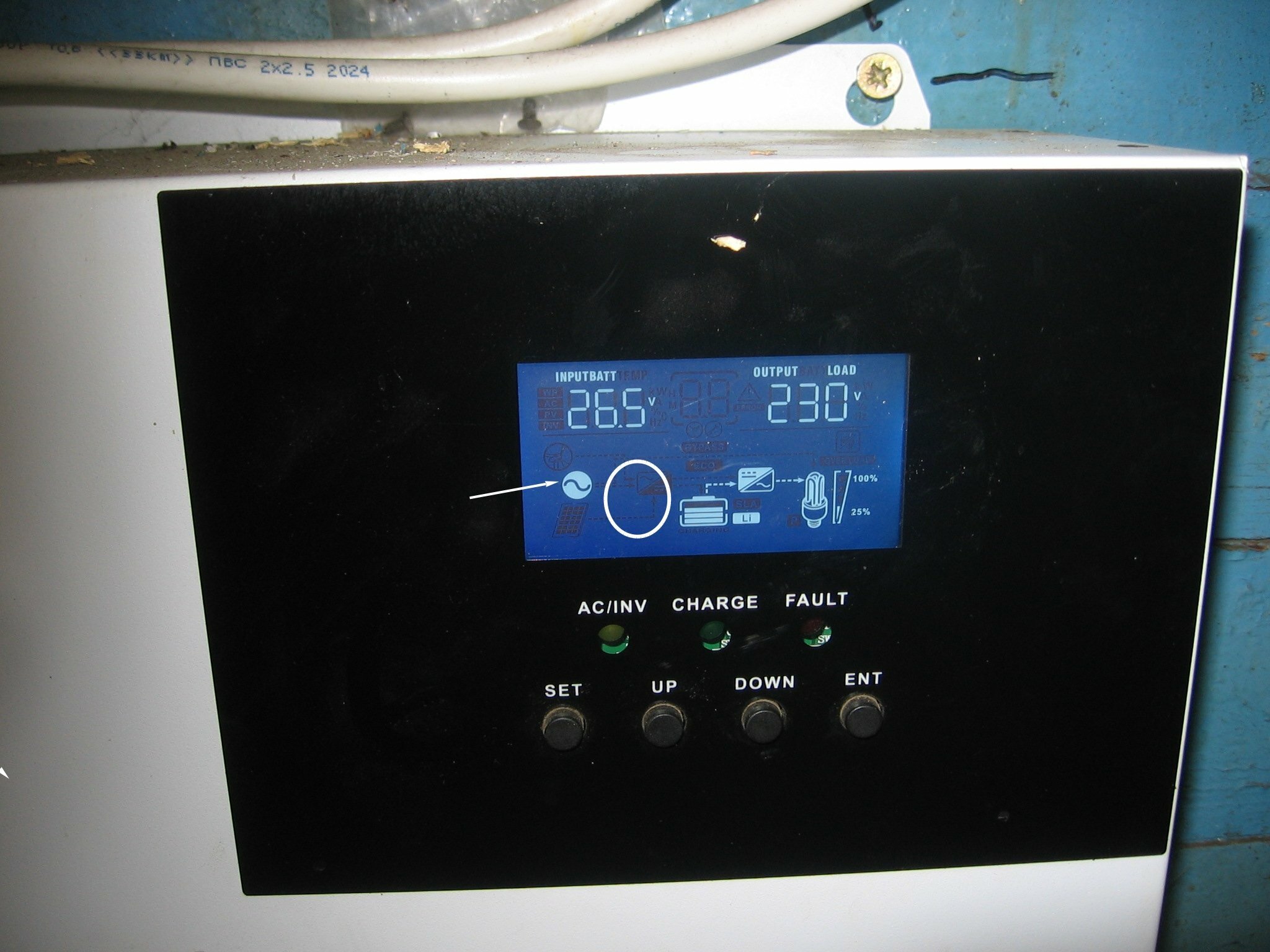

SantehnikPPR100 Опубліковано: 7 жовтня 2025 Поділитись Опубліковано: 7 жовтня 2025 (змінено) 2 часа назад, kisa Киев сказал: 🤣сети простительно, а вот в режиме солнечной станции SOL обидно, когда включил что-то мощное под вечер, зарядка прекратилась, идёт добор с аккума. А потом солнце ещё есть, а заряд не берёт. Я даже от первоначальной настройки (когда выставил, как удобно было для бесперебойника без солнца) приподнял на 0,2В. Может и выше поднять его - чуть не до балк. А, кстати. Вот я в режим SBU недавно перешёл. Но с тех пор солнечного дня мощного ещё не было. В этом режиме, напоминаю, начало и конец заряда от сети диктуются 04 и 05. Может, оно на порог речаржд при солнце тоже кладёт? Хорошо бы... Но когда его проверять, если первый полностью ясный день в прогнозе нарисован пока на 31 число😆 Ну да, обидно. Только на личности зря ты... У меня лично ups и uti стоит сейчас, раньше sol было. ок , поставил sbu, посмотрим, как с утра отреагирует на сеть(уже отключил вводной), . И при чем тут пи...бол? я не соврал (пока что) ничего. Ты поставил приоритет СолнцеБатареяУтилити(сеть) и он работает по уставкам 4 и 5 как по инструкции! И бутет после сработки мин уставки заряжать до макс уставки(?) - если ты про это, то давай проверим, я ж не против. но , это все равно не противоречит тому, что в книжечке. О чем речь, кто пи...бол(?)!!! Змінено 7 жовтня 2025 користувачем SantehnikPPR100 Посилання на коментар Поділитися на інших сайтах More sharing options...
kisa Киев Опубліковано: 7 жовтня 2025 Поділитись Опубліковано: 7 жовтня 2025 (змінено) 26 минут назад, SantehnikPPR100 сказал: поставил sbu Ну вот. Теперь это↓↓↓ и есть "соврал"🤪: В 26.09.2025 в 17:57, SantehnikPPR100 сказал: будет в любом случае до boost voltage заряжать, если упало до recharge voltage Зарядка начнётся не при 27,4, как ты говоришь, а при 23,8😆 Кстати, мысли про 06 есть? Цитата 06 Приоритет источника заряда. [06] CSO Приоритетна зарядка PV; только при сбое зарядки PV начинается зарядка от сети. [06] CUB Приоритетна зарядка от сети; только при сбое зарядки от сети начинается зарядка PV. [06] SNU по умолчанию Гибридная зарядка PV и сети; зарядка PV является приоритетом, но когда недостаточно энергии PV, она дополняется зарядкой от сети. Когда энергии PV достаточно, зарядка от сети останавливается. Примечание: зарядка PV и зарядка от сети могут работать одновременно только при нагрузке на выходе. Когда расходуется аккумулятор, можно начать только зарядку от PV. [06] OSO Только зарядка PV, зарядка от сети не активирована. Заголовок выглядит многообещающе, но что-то я варианты почитал, и не захотел менять то SNU, что по умолчанию. Хотя, если учесть качество их инструкции - хрен знает, может там что-то полезное спрятано.Да не описано. Змінено 7 жовтня 2025 користувачем kisa Киев Посилання на коментар Поділитися на інших сайтах More sharing options...
kisa Киев Опубліковано: 7 жовтня 2025 Поділитись Опубліковано: 7 жовтня 2025 25 минут назад, SantehnikPPR100 сказал: ups В 03 - фигня ниачом. У меня она, кажется,тоже стоит. Это про то напряжение, которым мы его кормим из сети. Типа - сильно ли оно пляшет. На что влияет - хз. Посилання на коментар Поділитися на інших сайтах More sharing options...

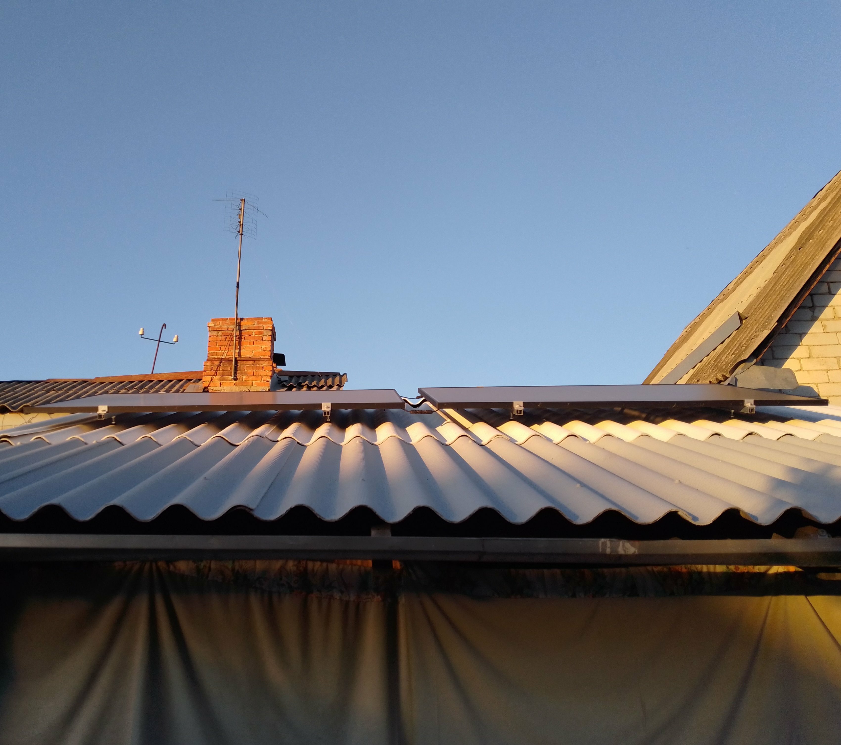

SantehnikPPR100 Опубліковано: 7 жовтня 2025 Поділитись Опубліковано: 7 жовтня 2025 (змінено) так по приколу проверю, как зарядит - до фулл или до пункта 5, у иеня было по умолчанию , а сейчас cso(было, переключил), я панели только недавно установил, как раз на остатки молнечных дней. Змінено 7 жовтня 2025 користувачем SantehnikPPR100 не ***и Посилання на коментар Поділитися на інших сайтах More sharing options...
mib Опубліковано: 7 жовтня 2025 Автор Поділитись Опубліковано: 7 жовтня 2025 1 минуту назад, kisa Киев сказал: В 03 - фигня ниачом. У меня она, кажется,тоже стоит. Это про то напряжение, которым мы его кормим из сети. Типа - сильно ли оно пляшет. На что влияет - хз. Не пляшет, а порог, у меня зимой очень низкое напряжение часто 170-180 И когда был srne то без включения этой функции он переходил на акб 1 Посилання на коментар Поділитися на інших сайтах More sharing options...
