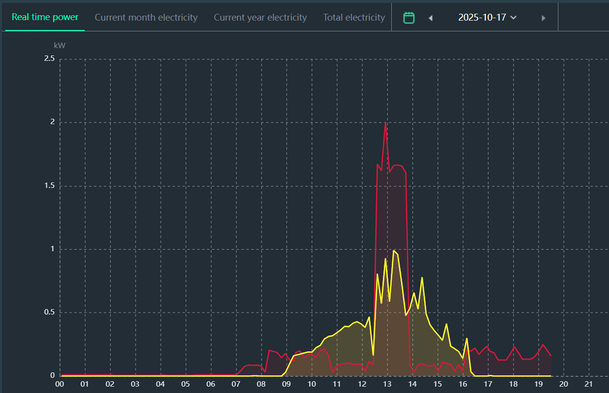

SantehnikPPR100 Опубліковано: 17 жовтня 2025 Поділитись Опубліковано: 17 жовтня 2025 странно это все. вот реальная ситуация - работает от батареи, нагрузка - две "энергосберегающие" лампочки и вентиляторы не работают и тут клац! - бойлер 1.5кВт включил тэн... ну и(?) Киса, поле панели что то выдают сегодня? У меня электровелик заряжается напрямую 120Вт Посилання на коментар Поділитися на інших сайтах More sharing options...

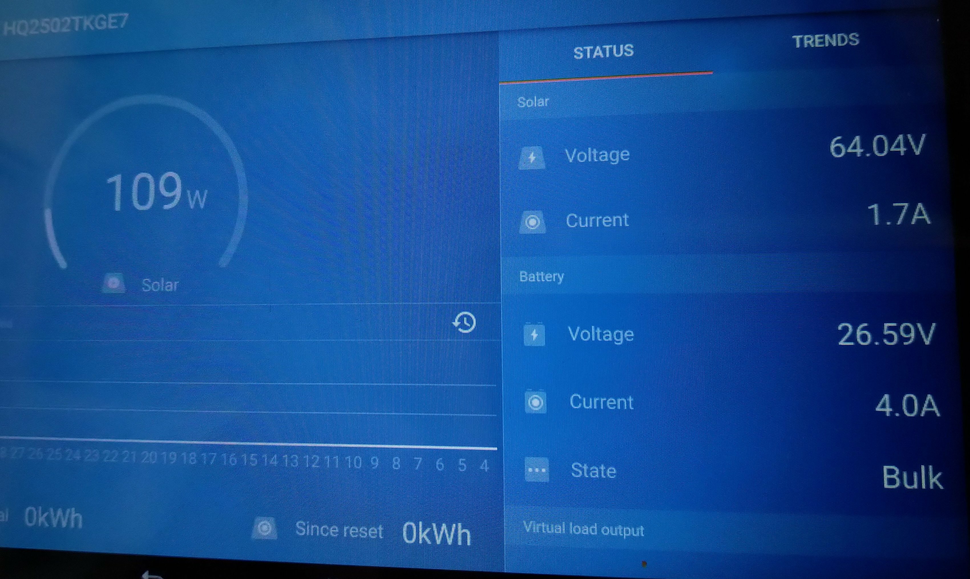

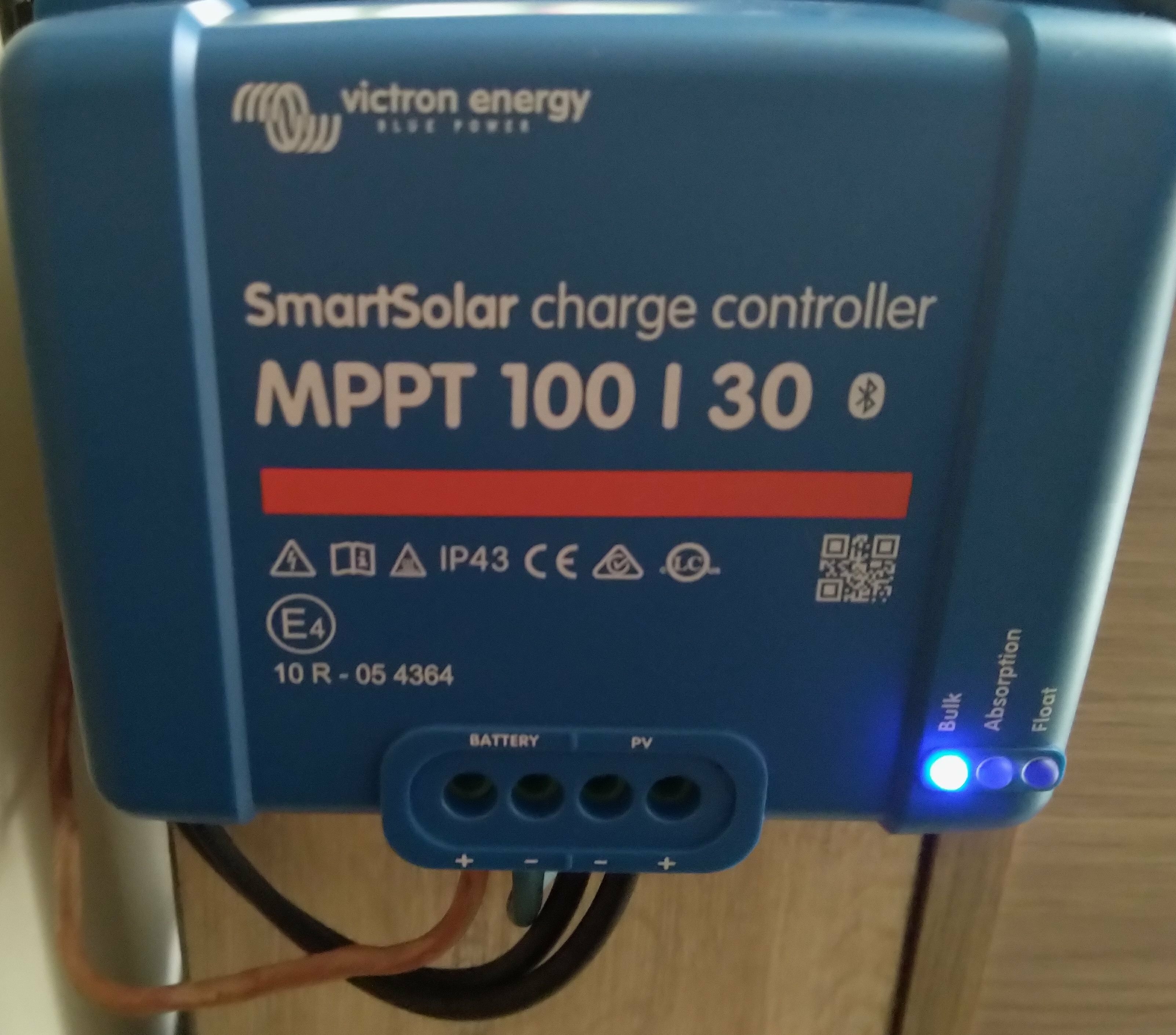

SantehnikPPR100 Опубліковано: 21 жовтня 2025 Поділитись Опубліковано: 21 жовтня 2025 В общем я понял, если с вашего поля 2.5кВт сотни ватт мппт вытягивает, а у меня 2 панели последовательно от облачного неба 120 выдают без контроллера (У меня электровелик заряжается напрямую 120Вт ) то это явно не мой вариант с подкючением. виктроновская коробочка за 100є уже едет, посмотрю как она будет работать Так еще никак я не "заставлю" PV включатся сразу по наличию солнца, а не ждать пункта 37. Уже запутался я в этих комбинациях [1] + [6] Вчера Хикикимори с ютьюба три видео по нескольку раз пересматривал, чуть голова не опухла(молодец мужик, доходчиво с картинками обьясняет), Сейчас sol + cso ну и как увидел PV солнце , то байпас выключил и жрет аккумулятор (ночью зарядился до boost от сети). 1 Посилання на коментар Поділитися на інших сайтах More sharing options...
kisa Киев Опубліковано: 22 жовтня 2025 Поділитись Опубліковано: 22 жовтня 2025 (змінено) Угу. Дык, я ещё смотрю на ещё одну удобную крышу.... Туда три панели помещаются - 1200+ Вт в моём случае. Есть у меня немотивированная чуйка, что выработка станет веселее не пропорционально, а даже лучше - из-за эээ более ранней раскачки контроллера. Т.е. когда мало панелей, то выработка не настолько мала, насколько меньше панелей, а ещё хуже😆. Пока не вполне разобрался- это интуитивно, могу и ошибаться. Змінено 22 жовтня 2025 користувачем kisa Киев Посилання на коментар Поділитися на інших сайтах More sharing options...
kisa Киев Опубліковано: 22 жовтня 2025 Поділитись Опубліковано: 22 жовтня 2025 В 21.10.2025 в 11:52, SantehnikPPR100 сказал: коробочка за 100є Отдельный контроллер? Посилання на коментар Поділитися на інших сайтах More sharing options...
SantehnikPPR100 Опубліковано: 22 жовтня 2025 Поділитись Опубліковано: 22 жовтня 2025 ну да, smartsolar 100/30 , а серене.шный мппт пусть ждет лучшего часа. 1 Посилання на коментар Поділитися на інших сайтах More sharing options...

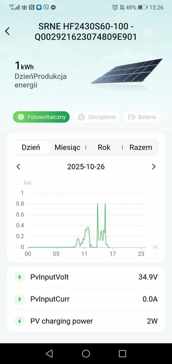

SantehnikPPR100 Опубліковано: 25 жовтня 2025 Поділитись Опубліковано: 25 жовтня 2025 В 22.10.2025 в 13:42, kisa Киев сказал: Т.е. когда мало панелей, то выработка не настолько мала, насколько меньше панелей, а ещё хуже😆. Пока не вполне разобрался- это интуитивно, могу и ошибаться. Ну я с "приборами" вокруг да около бегаю (шел бы лучше на работу, да...) Судя по наблюдениям , на рассвете/выходе из тени - если возможный ток от панелей меньше пары ампер , а напряжение около 40-60В на холостую(не совсем на холостую, инвертор около 0.3- 0.5А подгружает, не включая генерацию) , то мппт "щупает" на ток, просаживая эдс и долбится в свой нижний лимит 31.ххВ , тупо коротит по максимуму. Вот если включить резко (вручную автоматом), когда уже светло и "поле" может эти пару-тройку ампер выдать , а холостой у моих 70+ вольт, то это чудо начинает плавно искать и 50/50 находит точку (65-66B) и не проваливает особо ниже, а так то ампера 3-4 должо быть с поля, чтоб работало в адеквате. У меня при подкючении DC преобразователя к PV даже с 40-48В /4А, если с кнопки (плавно) запускать , то потупит пол минуты и проваливает до 30В и долбится там внизу 30-31-32-31... т.е. меньше 300Вт от панелей очень все не стабильно. 1 Посилання на коментар Поділитися на інших сайтах More sharing options...
sat-prof Опубліковано: 26 жовтня 2025 Поділитись Опубліковано: 26 жовтня 2025 18 годин тому, SantehnikPPR100 сказав: Ну я с "приборами" вокруг да около бегаю (шел бы лучше на работу, да...) Судя по наблюдениям , на рассвете/выходе из тени - если возможный ток от панелей меньше пары ампер , а напряжение около 40-60В на холостую(не совсем на холостую, инвертор около 0.3- 0.5А подгружает, не включая генерацию) , то мппт "щупает" на ток, просаживая эдс и долбится в свой нижний лимит 31.ххВ , тупо коротит по максимуму. Вот если включить резко (вручную автоматом), когда уже светло и "поле" может эти пару-тройку ампер выдать , а холостой у моих 70+ вольт, то это чудо начинает плавно искать и 50/50 находит точку (65-66B) и не проваливает особо ниже, а так то ампера 3-4 должо быть с поля, чтоб работало в адеквате. У меня при подкючении DC преобразователя к PV даже с 40-48В /4А, если с кнопки (плавно) запускать , то потупит пол минуты и проваливает до 30В и долбится там внизу 30-31-32-31... т.е. 300Вт от панелей очень все не стабильно. В нас 4 панелі. Тримає MPPT досить стабільно. 2 Посилання на коментар Поділитися на інших сайтах More sharing options...
SantehnikPPR100 Опубліковано: 26 жовтня 2025 Поділитись Опубліковано: 26 жовтня 2025 Коли хмарно? напруга яка поля? в мене теж стабільно "тримає" , вважає що 31 +/- вольт то mpp Посилання на коментар Поділитися на інших сайтах More sharing options...

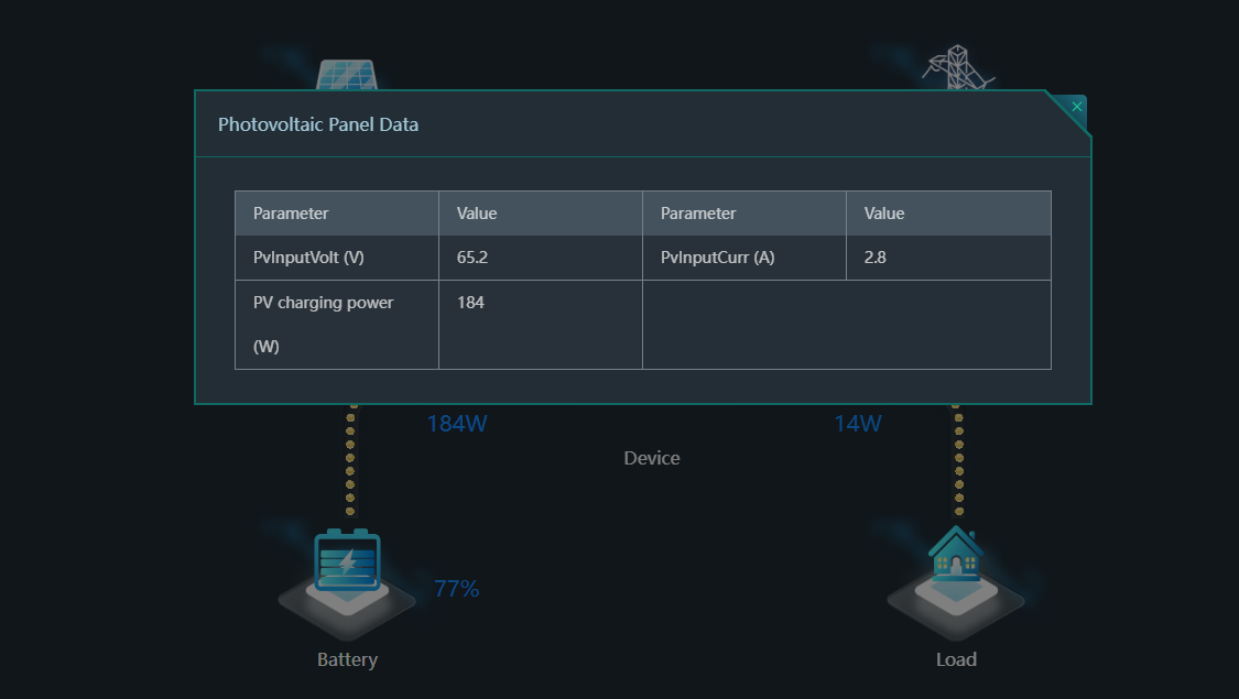

sat-prof Опубліковано: 26 жовтня 2025 Поділитись Опубліковано: 26 жовтня 2025 Ось зараз: Панелі по +- 40 В (дві послідовно) робоча 60-65В при повному навантаженні. Посилання на коментар Поділитися на інших сайтах More sharing options...
SantehnikPPR100 Опубліковано: 26 жовтня 2025 Поділитись Опубліковано: 26 жовтня 2025 (змінено) Ну так 34,9v pv input шо ж ви кажете , шо тримає мрр якось так воно і працює - коли хмарно - ніяк. сьогодні в мене десь 1.6-1.8А в такий час було. суцільна хмарність. Якщо б не був підключений в паралель блок живлення, то інвертор би з сонця нічого і не брав. Змінено 26 жовтня 2025 користувачем SantehnikPPR100 Посилання на коментар Поділитися на інших сайтах More sharing options...
sat-prof Опубліковано: 27 жовтня 2025 Поділитись Опубліковано: 27 жовтня 2025 (змінено) Та я ж про це й кажу — при 34.9В МРРТ уже майже не має з чого “тримати”. Все, що нижче 35В — це фактично хмарність, панелі працюють у самому низу характеристики й майже нічого не дають. До 1А — це взагалі символічно, воно навіть систему не живить. Якщо панелі номіналом 40В, то нормальний робочий діапазон починається десь від 60В (для двох послідовно), і тільки тоді контролер може реально щось відбирати. Тож при суцільній хмарності — усе логічно, сонця нема, і МРРТ просто “бачить” панелі без віддачі. Змінено 27 жовтня 2025 користувачем sat-prof Посилання на коментар Поділитися на інших сайтах More sharing options...
SantehnikPPR100 Опубліковано: 27 жовтня 2025 Поділитись Опубліковано: 27 жовтня 2025 (змінено) Вибачте, не згоден, мрр нікуди не падає, контроллер просто "садить" напругу. На полі в холосту все одно 70+ вольт навіть коли сонця за хмарами не видно. А , наприклад 1 А х 60 В = 60Вт, споживання інвертора 25-30Вт.... Ось коли 1 А та 30 В то так і є - нема нічого. Змінено 27 жовтня 2025 користувачем SantehnikPPR100 1 Посилання на коментар Поділитися на інших сайтах More sharing options...

SantehnikPPR100 Опубліковано: 3 листопада 2025 Поділитись Опубліковано: 3 листопада 2025 В 22.10.2025 в 17:07, SantehnikPPR100 сказал: ну да, smartsolar 100/30 , а серене.шный мппт пусть ждет лучшего часа. Бімба! 1 Посилання на коментар Поділитися на інших сайтах More sharing options...
kisa Киев Опубліковано: 3 листопада 2025 Поділитись Опубліковано: 3 листопада 2025 Ого. Номинально панели какие по мощности? Посилання на коментар Поділитися на інших сайтах More sharing options...
