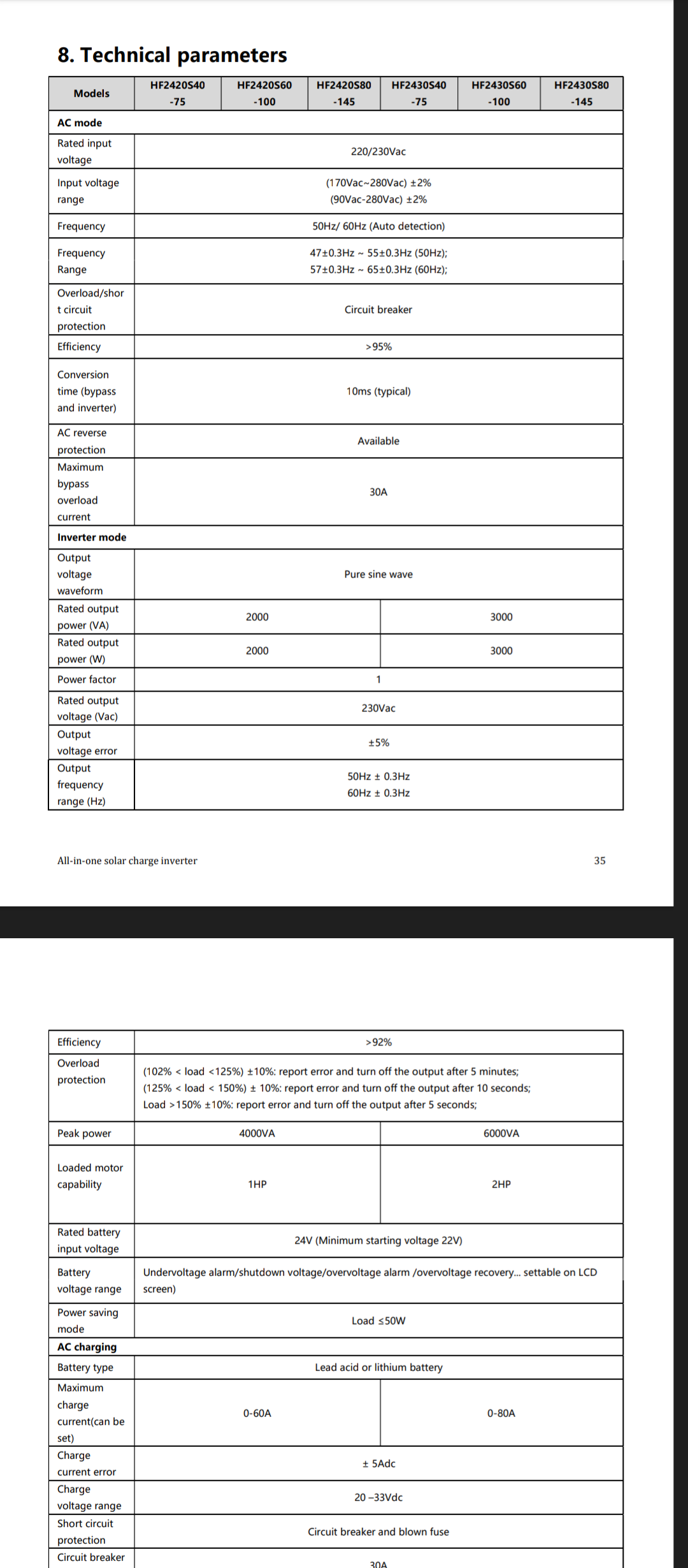

блін…
В першому посту фото етикетки - там чітко написано що АС струм зарядки 80А, PV струм зарядки 60А.
у вас цей інвертор є і ви дивились, який макс струм зарядки від мережі, чи так, по памʼяті?
було б дуже добре подивитися саме в інверторі, бо я й тому і питаю- лейба каже про 80А від мережі, в якихось постах бачив 60А - а ви взагалі про 40А «точно є» - але цікавить саме можливий максимум від мережі
В офіційному мануалі каже про 80А зарядки від мережі, 60А від сонця, 140А в гібридному режимі
Інструкція
Інструкція

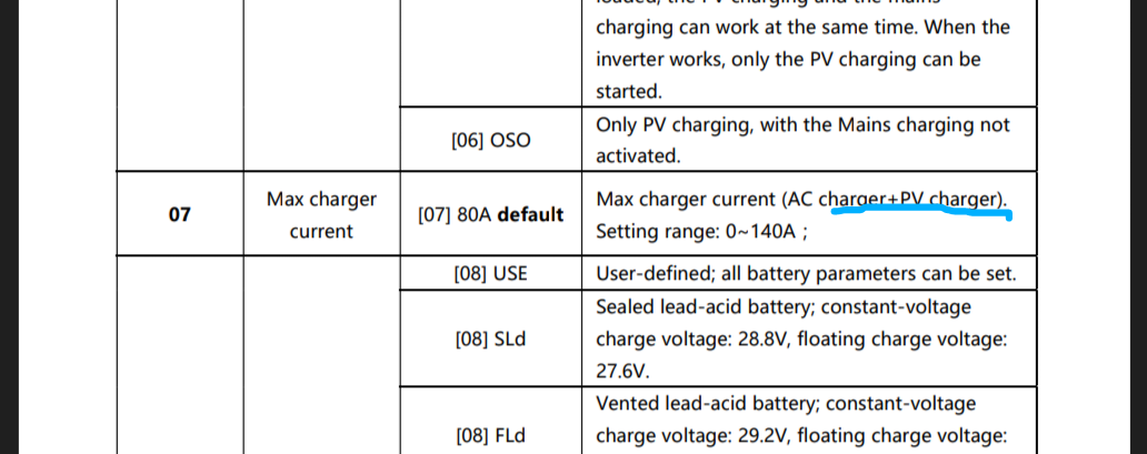

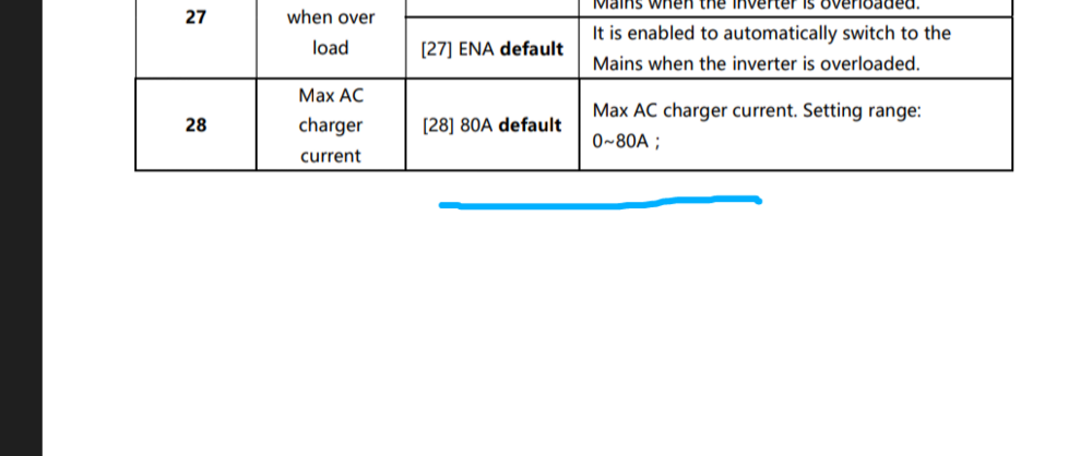

Из вашей инструкции
Максимум от сети 80, а сеть + солнце 140
А 40 точно - потому что у меня установлено 40))

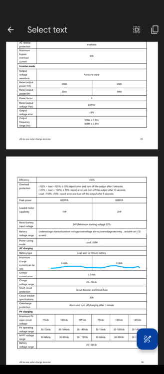

3 часа назад, ЯД сказал:
А на последней странице есть табличка по моделям
Для нашей модели вроде же 80, на скрине плохо видно, но скачав инструкцию увидел 80
