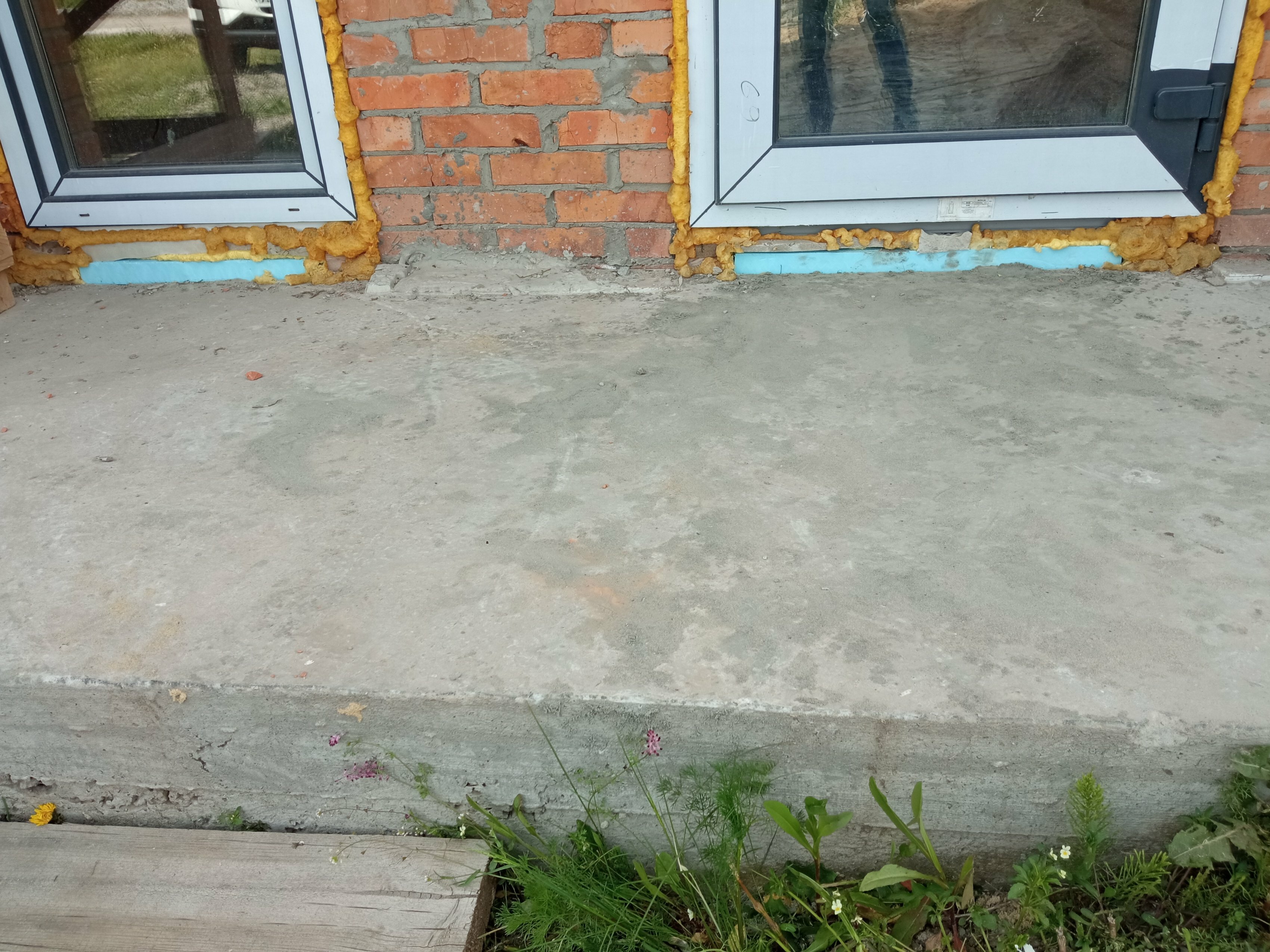

ilazarev Опубліковано: 20 червня 2023 Поділитись Опубліковано: 20 червня 2023 Добрий день, прошу поради. Через перепад у 20 мм на довжині будинку - після вкладання ЕППС, теплої підлоги та стяжки виник простір під вхідними дверями - на фото. Зсередини він заповнений ЕППС та залитий стяжкою. Ззовні буду вкладати бруківку на ганок. Над ним є навіс глибиною 1 метр - тобто прямого потрапляння опадів немає. Прошу поради як краще гідроізолювати цей вузол під дверями та вікном перед вкладанням бруківки - щоб уникнути можливого потрапляння води під стяжку. Дякую Посилання на коментар Поділитися на інших сайтах More sharing options...
Propeller Опубліковано: 20 червня 2023 Поділитись Опубліковано: 20 червня 2023 (змінено) Не знаю нафиг там гидра, но если хочется то так. 1. Пенно-ЭППСный бардак "заглаживаем" наждаком. Так, чтобы убрать выпуклости и сделать этот утеплительный винегрет плоским. Процесс можно механизировать. 2. Покупаем битумно-полимерную. мастику на растворителе. Где-то находим или покупаем геотестиль. 3. Геотекстиль режим на полосы шириной окого 20-30 см. 4. Наносим мастику на стену и на горизонталь. Ширина нанесения : по стене понятно - не выше низа дверной коробки, по горизонту = где-то 20 см. 5. Пока мастика липкая и мокрая накладываем на нее полосу геотекстиля и прижимаем легонько ладонью, так чтобы было видно, что геотекстиль слегка пропитан. Полосу ГТ клеим и на вертикаль и на горизонталь. 6. На следующий день наносим по геотекстилю гле-то 2 слоя мастики. Знаю вопрос. Ответ : мастика на растворителе не растворит ЭППС. Знаю вопрос. Ответ : геотекстиль плотности около 100. Такой пушистый. Змінено 20 червня 2023 користувачем Propeller 1 1 Посилання на коментар Поділитися на інших сайтах More sharing options...
sly Опубліковано: 21 червня 2023 Поділитись Опубліковано: 21 червня 2023 14 часов назад, ilazarev сказал: Ззовні буду вкладати бруківку на ганок. вплотную к порогам дверей поставить по бордюрчику, подрезав по высоте порога. Или одной линией сразу на обе двери. Больше ничего там не нужно. Посилання на коментар Поділитися на інших сайтах More sharing options...
