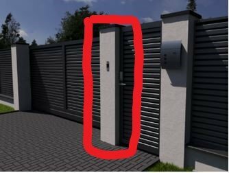

Irina_G Опубліковано: 17 липня 2023 Поділитись Опубліковано: 17 липня 2023 (змінено) Доброго дня. Залито суцільний стрічковий фундамент зі сваями. Стрічка на глибину 50 см, сваї під стовпчиками на 1,5м. Закладено під стовпчики круглу трубу. На фундаменті змуровано паркан з євроблоків, та всередину залито бетон. Помітили, що один стовпчик (на картинці обведений) хитається, якщо його сильно хитати (спеціально не пробували, помітили при зачистці швів перед формуванням чистових). Навантаження на цей стовпчик не планується, окрім замка. Підкажіть, чи треба з чим щось робити, і що можна зробити? Розвалити і змурувати новий? Змінено 17 липня 2023 користувачем Irina_G Посилання на коментар Поділитися на інших сайтах More sharing options...
andrey_ka Опубліковано: 17 липня 2023 Поділитись Опубліковано: 17 липня 2023 3 години тому, Irina_G сказав: Доброго дня. Залито суцільний стрічковий фундамент зі сваями. Стрічка на глибину 50 см, сваї під стовпчиками на 1,5м. Закладено під стовпчики круглу трубу. На фундаменті змуровано паркан з євроблоків, та всередину залито бетон. Помітили, що один стовпчик (на картинці обведений) хитається, якщо його сильно хитати (спеціально не пробували, помітили при зачистці швів перед формуванням чистових). Навантаження на цей стовпчик не планується, окрім замка. Підкажіть, чи треба з чим щось робити, і що можна зробити? Розвалити і змурувати новий? Ну а що ви хотіли , якщо закласти трубу Д16 , і на висоту 30см від землі. 3 години тому, Irina_G сказав: Навантаження на цей стовпчик не планується, Та вітру і іншим факторам (хряпання хвірткою, удари від закриття відкриття воріт , морозне пучіння) якось глибого по барабану на ваші плани. Якщо зараз хитається , то в процесі життя поступово буде розхитуватись все більше і більше. 3 години тому, Irina_G сказав: Розвалити і змурувати новий? Іменно так , і ще доварити трубу (Д100 зі стінкою 4мм) на всю висоту стовпчика Посилання на коментар Поділитися на інших сайтах More sharing options...
Irina_G Опубліковано: 17 липня 2023 Автор Поділитись Опубліковано: 17 липня 2023 59 минут назад, andrey_ka сказал: Ну а що ви хотіли , якщо закласти трубу Д16 , і на висоту 30см від землі. Закладена була труба д. 32 на висоту 1.5 м від землі.. Посилання на коментар Поділитися на інших сайтах More sharing options...
andrey_ka Опубліковано: 17 липня 2023 Поділитись Опубліковано: 17 липня 2023 27 хвилин тому, Irina_G сказав: Закладена була труба д. 32 на висоту 1.5 м від землі.. Це-мало. Така труба абсолютно немає жорсткості. У будь-якому разі переробляти ІМХО. Посилання на коментар Поділитися на інших сайтах More sharing options...
