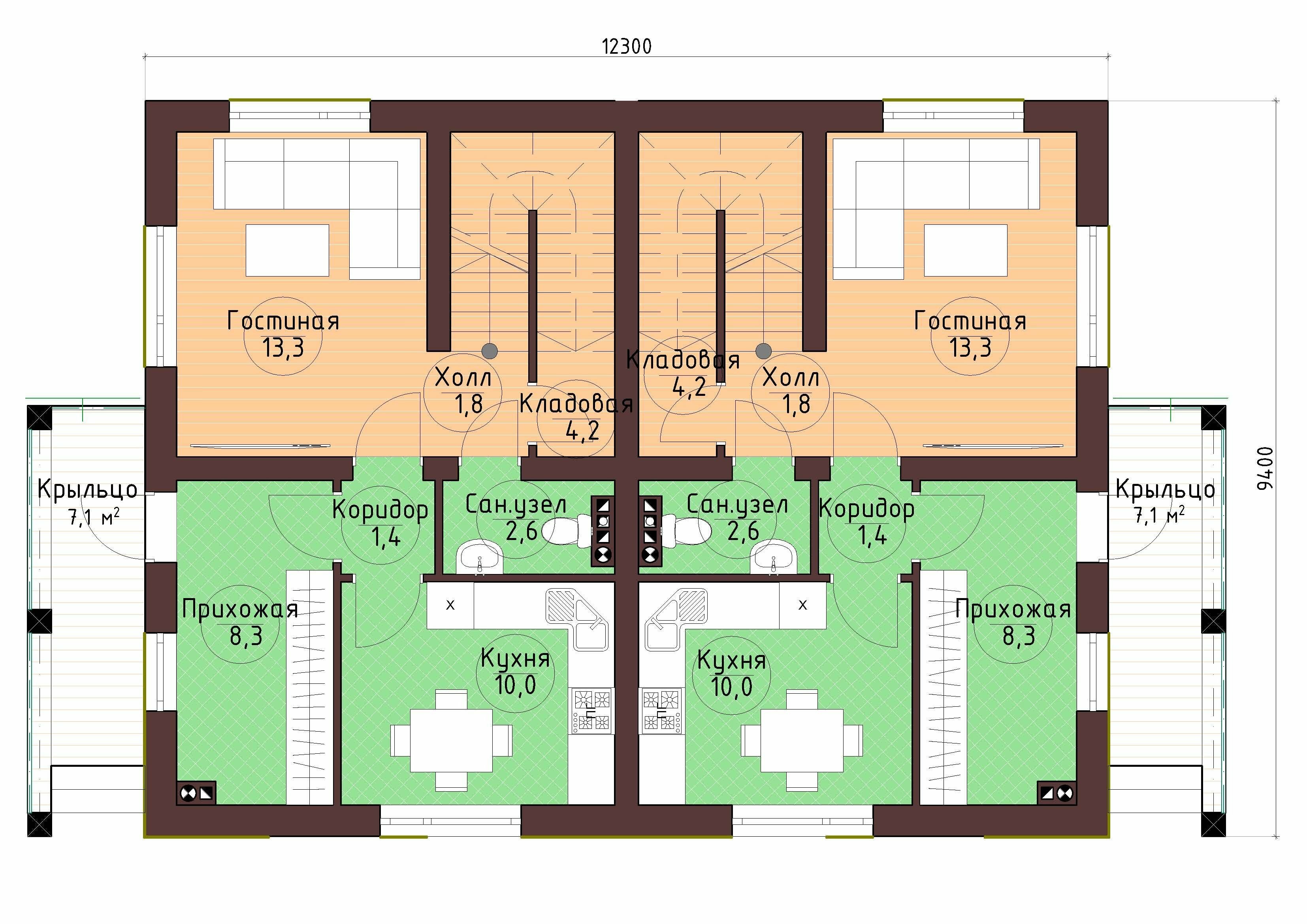

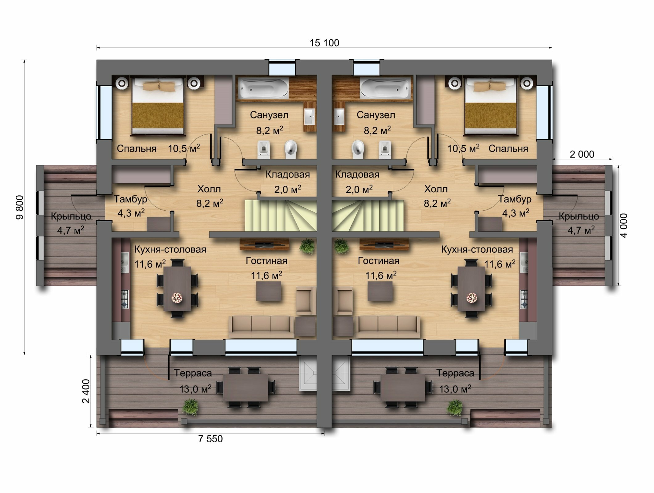

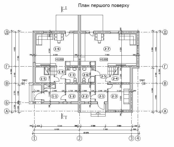

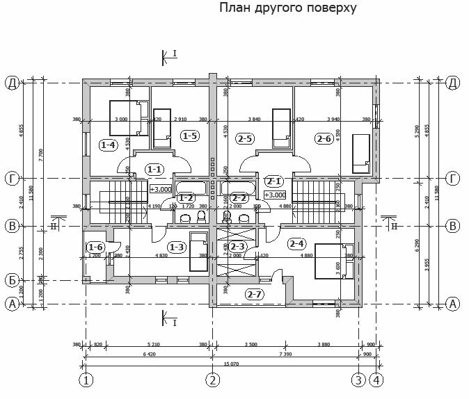

Lino Опубліковано: 2 серпня 2023 Поділитись Опубліковано: 2 серпня 2023 Все дуплексы и тауны проектируют *в рядочек*. Интересует именно проекты со входом с торцов здания. Посилання на коментар Поділитися на інших сайтах More sharing options...
Drosselbeere Опубліковано: 3 серпня 2023 Поділитись Опубліковано: 3 серпня 2023 7 годин тому, Lino сказав: Все дуплексы и тауны проектируют *в рядочек*. Интересует именно проекты со входом с торцов здания. пошук однаковий ))) пару планувань, якщо вас правильно зрозумів Посилання на коментар Поділитися на інших сайтах More sharing options...
DimaF Опубліковано: 3 серпня 2023 Поділитись Опубліковано: 3 серпня 2023 10 часов назад, Lino сказал: Все дуплексы и тауны проектируют *в рядочек*. Таун может быть длиной в километр, поэтому с торца могут быть только 2. А дуплекс где угодно. Посилання на коментар Поділитися на інших сайтах More sharing options...
Lino Опубліковано: 3 серпня 2023 Автор Поділитись Опубліковано: 3 серпня 2023 ок. тоді дуплекси цікаві. Саме такі варіанти, щоб були бівьш відокремленими один від одного. Ідея у тому, щоб максимально не зустрічатись( вхід з протилежних боків, тераса не в притул до сусідської та інше) Посилання на коментар Поділитися на інших сайтах More sharing options...
galproekt Опубліковано: 3 серпня 2023 Поділитись Опубліковано: 3 серпня 2023 Посилання на коментар Поділитися на інших сайтах More sharing options...
Savcha Опубліковано: 3 серпня 2023 Поділитись Опубліковано: 3 серпня 2023 1 година тому, Lino сказав: ок. тоді дуплекси цікаві. Саме такі варіанти, щоб були бівьш відокремленими один від одного. Ідея у тому, щоб максимально не зустрічатись( вхід з протилежних боків, тераса не в притул до сусідської та інше) Тут від ділянки більше залежить, входи можуть бути з різних боків, а вхід на ділянку з одного. Ідеальний варіант ділянка між двома вулицями/проїздами або кутова. Посилання на коментар Поділитися на інших сайтах More sharing options...
Lino Опубліковано: 3 серпня 2023 Автор Поділитись Опубліковано: 3 серпня 2023 так і є. кутова Посилання на коментар Поділитися на інших сайтах More sharing options...
