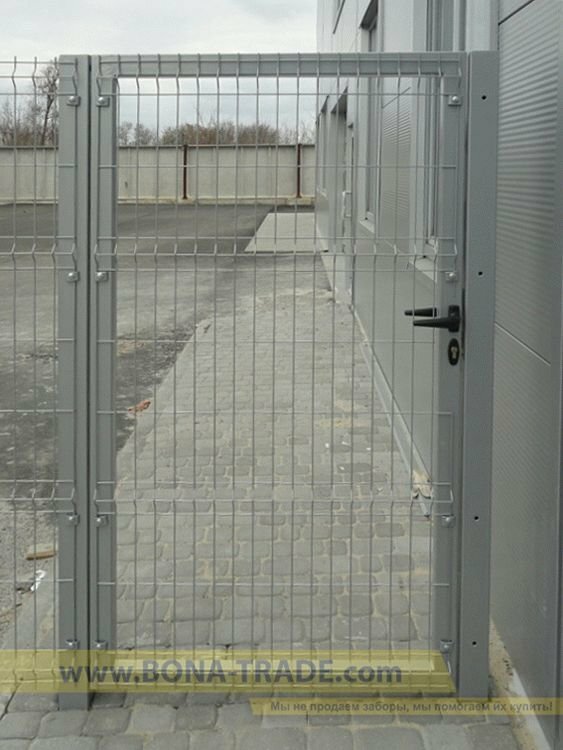

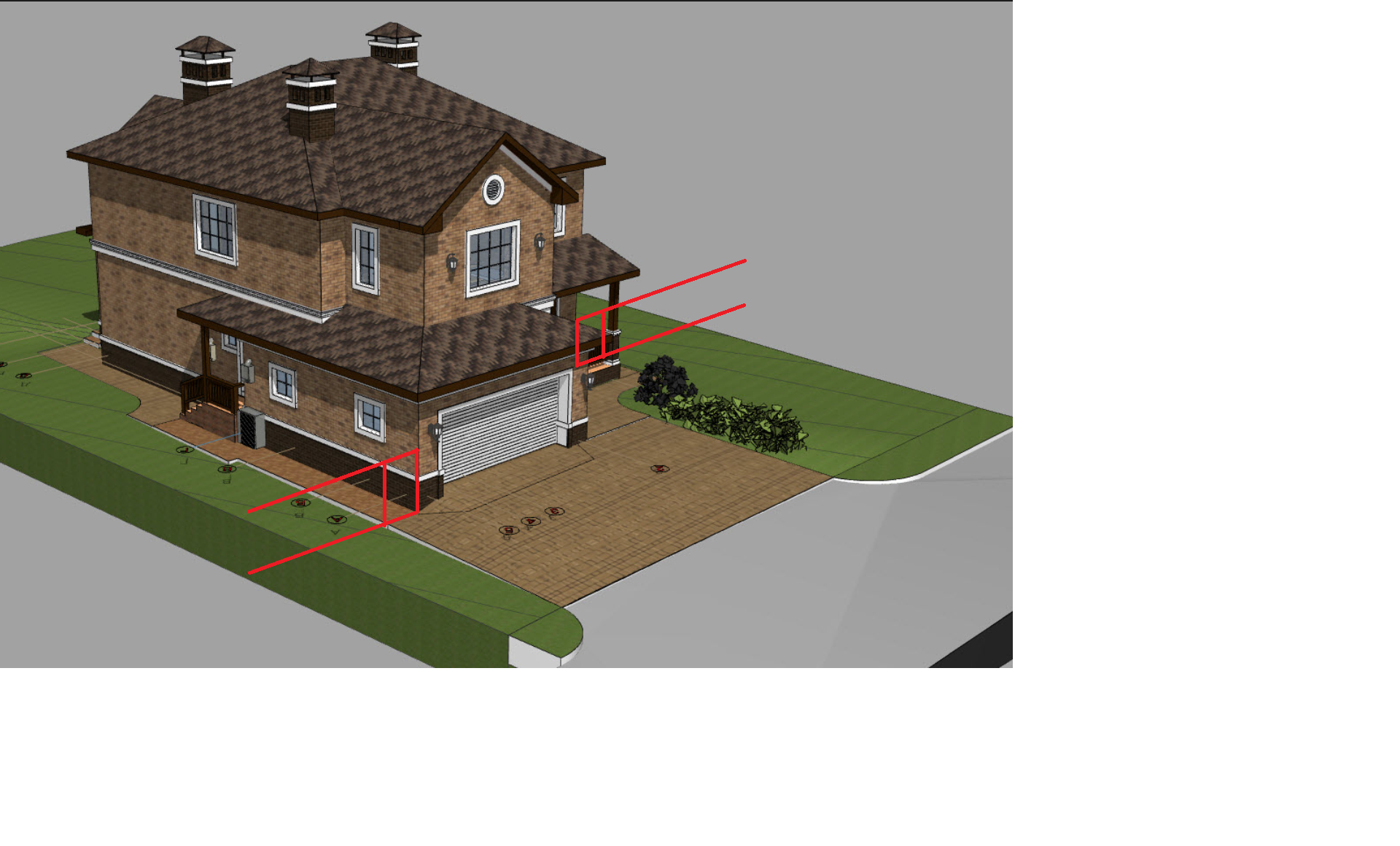

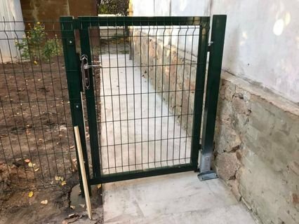

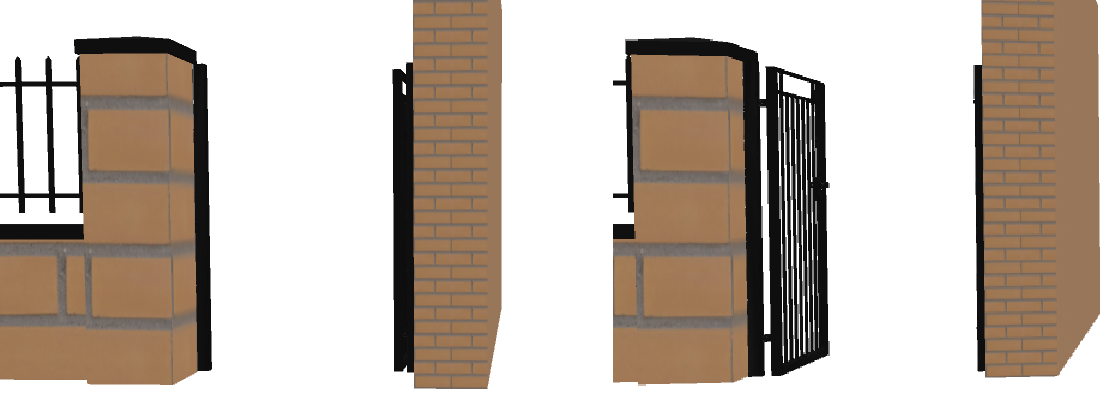

Планую встановити паркан на фасадній частині будинку із хвіртками. Паркан йде по фасадній частині будинка. Хвіртки примикають до будинку. Здебільшого бачу, що роблять відкриття хвіртки від будинку. Я думав робити, щоб відкривалося на будинок. Якщо із міжкімнатними двирима все зрозуміло, то тут все навпаки, здається. Хтось може підказати, як правильніше і зручніше? Прикріпив схему будинку і де планується паркан (червоним). І приклади відкривання хвірток, щоб було зрозуміло.

Первое фото - только от себя, внутрь двора.
Второе в принципе тоже.

У мене питання не про те, куди вона має відкриватися. А де петлі, а де замок із ручкою.
2 години тому, gaset сказав:
Для маятника це практично байдуже.
Якщо одностороннє відкриття, то як на мене - не варто звужувати прохід. Петлі біля стіни мають бути.
