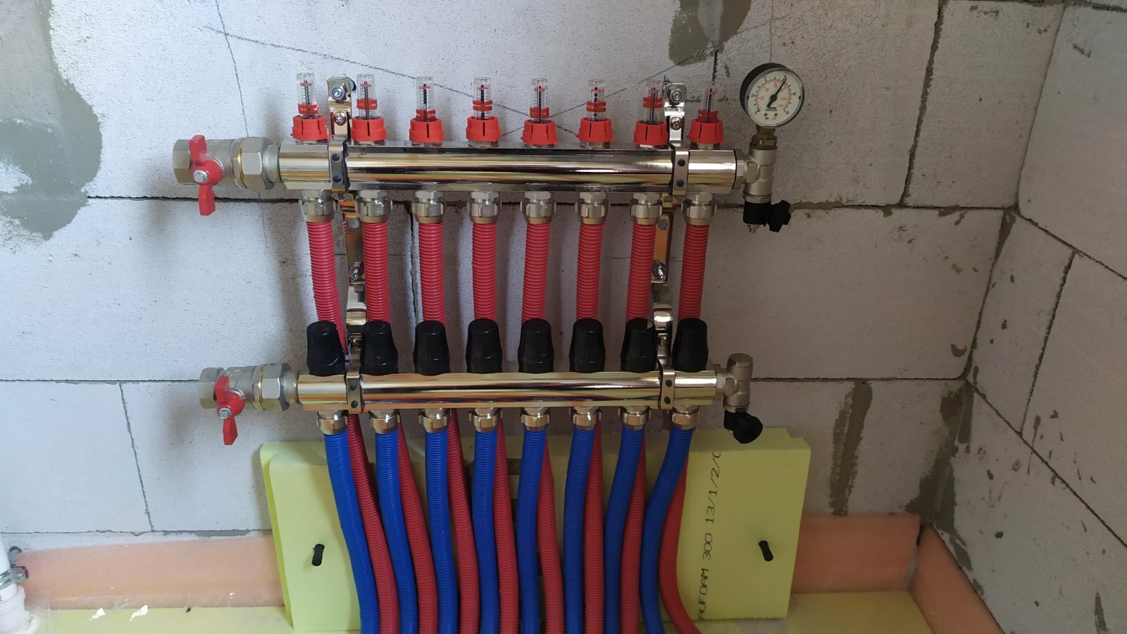

Pam Опубліковано: 11 серпня 2023 Поділитись Опубліковано: 11 серпня 2023 Доброго дня. В інтернеті прочитав, що стяжку потрібно заливати, щоб труби ТП були під тиском 3 атм. А якщо у мене будуть труби під тиском 2 атм. і напівсуха стяжка 6 см., це на щось повпливає? Просто я заповнював систему опалювання через підживлення газового котла, а там нажаль тиск всього 2 атм. Труба - Unidelta Pex/EVOH Triterm Rosso Посилання на коментар Поділитися на інших сайтах More sharing options...
DimaF Опубліковано: 11 серпня 2023 Поділитись Опубліковано: 11 серпня 2023 19 минут назад, Pam сказал: тиск всього 2 атм. Хватит и 2-х. 3 Посилання на коментар Поділитися на інших сайтах More sharing options...
мастерок Опубліковано: 11 серпня 2023 Поділитись Опубліковано: 11 серпня 2023 Навіть якщо там буде тиск 0,то можете спокійно робити стяжку. Меньше читайте довбнів в інтернеті,а більше техкарти виробників ТП. 3 1 1 Посилання на коментар Поділитися на інших сайтах More sharing options...
Pam Опубліковано: 11 серпня 2023 Автор Поділитись Опубліковано: 11 серпня 2023 Дякую. Посилання на коментар Поділитися на інших сайтах More sharing options...
Dendnepr Опубліковано: 11 серпня 2023 Поділитись Опубліковано: 11 серпня 2023 Я стчяжку делал под давлением около 2,5 атм (уже была собрана система с аварийным клапаном на 3 атмосферы) Смысл создания давления ВОДОЙ во время заливки стяжки - чтоб контроллировать возможные повреждения во время обустройства стяжки. Чтоб в случае пробоя трубы какимто инструментом или еще чем - сразу было видно. И можно было устранить протечку или хоть откопать место протечки до схватывания стяжки. 3 Посилання на коментар Поділитися на інших сайтах More sharing options...
мастерок Опубліковано: 11 серпня 2023 Поділитись Опубліковано: 11 серпня 2023 Оно то так,но обычно после набора давления подпитку отключают,поэтому при повреждение выливается мизер воды,это практически не реально увидеть.Поэтому большинство сантехников создают давление ВОЗДУХОМ,в случае пробоя появляется очень пронзительный свист,вот его то сложно не услышать. 1 Посилання на коментар Поділитися на інших сайтах More sharing options...
Сергей 31 Опубліковано: 11 серпня 2023 Поділитись Опубліковано: 11 серпня 2023 Всегда новые полы давлю воздухом 4-6 бар, так и оставляю. Народ на стойке это дисциплинирует, а заказчика успокаивает. Бывает через несколько лет заходишь делать котельную, а давление стоит. 1 1 Посилання на коментар Поділитися на інших сайтах More sharing options...
AndryG Опубліковано: 2 вересня 2023 Поділитись Опубліковано: 2 вересня 2023 (змінено) Як вчасно з'явилась ця тема. Не можу одразу розкласти всі труби ТП і "наслухався всяких і техкарти не читав". Ще питання, чи витримають клапани колектора хоч пару атмосфер? Якщо я на колекторі просто закрию клапани відсутніх ліній, чи зможу хоч трохи нагнати в нього повітря перевірити мильною водою, як я американки закрутив і існуючі гілки тп залити? Знаю, що можна на вільні виходи поставити шунти, та якось лячно покоцати резинки на конусах. Змінено 2 вересня 2023 користувачем AndryG Посилання на коментар Поділитися на інших сайтах More sharing options...
murava Опубліковано: 2 вересня 2023 Поділитись Опубліковано: 2 вересня 2023 Накрутіть заглушки 3/4 з прокладками 2 1 Посилання на коментар Поділитися на інших сайтах More sharing options...
