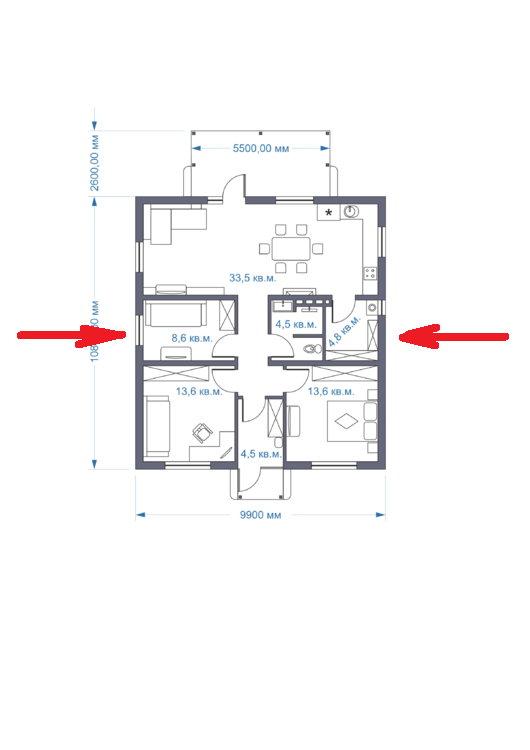

Alvalk Опубліковано: 6 серпня 2024 Поділитись Опубліковано: 6 серпня 2024 37 минут назад, Nikolay Cherednichenko сказал: а я х.з. в чому сенс))) під праву руку ставив двері А ви не думали, як виходити з будинку будете? Тоді ж (який жах!!!) відчиняти доведеться лівою 🤣 3 Посилання на коментар Поділитися на інших сайтах More sharing options...
Nikolay Cherednichenko Опубліковано: 6 серпня 2024 Автор Поділитись Опубліковано: 6 серпня 2024 1 час назад, Alvalk сказал: А ви не думали, як виходити з будинку будете? А що, можна було думати?😁 1 час назад, Alvalk сказал: Тоді ж (який жах!!!) відчиняти доведеться лівою 🤣 І як мені з цим жити тепер?😁 Нє, ну логіка є в ваших словах, я не спорю. 3 Посилання на коментар Поділитися на інших сайтах More sharing options...

Alvalk Опубліковано: 6 серпня 2024 Поділитись Опубліковано: 6 серпня 2024 (змінено) 40 минут назад, Nikolay Cherednichenko сказал: І як мені з цим жити тепер?😁 Повернути двері на терасі, як були раніше, тоді можна буде входити через ганок, а виходити через терасу. Все під праву руку 🤣 А якщо серйозно, вже ж наче був остаточний варіант. Це ви зараз з іншими проектами просто розважаєтесь чи насправді намагаєтесь створити щось краще? (як по мені, краще було там) Змінено 6 серпня 2024 користувачем Alvalk Посилання на коментар Поділитися на інших сайтах More sharing options...
Nikolay Cherednichenko Опубліковано: 6 серпня 2024 Автор Поділитись Опубліковано: 6 серпня 2024 (змінено) 1 час назад, Alvalk сказал: Повернути двері на терасі, як були раніше, тоді можна буде входити через ганок, а виходити через терасу. Все під праву руку 🤣 А якщо серйозно, вже ж наче був остаточний варіант. Це ви зараз з іншими проектами просто розважаєтесь чи насправді намагаєтесь створити щось краще? (як по мені, краще було там) Поки розважаюся ... А там видно буде. Дуже великий той варік Змінено 6 серпня 2024 користувачем Nikolay Cherednichenko Посилання на коментар Поділитися на інших сайтах More sharing options...
Alvalk Опубліковано: 6 серпня 2024 Поділитись Опубліковано: 6 серпня 2024 11 минут назад, Nikolay Cherednichenko сказал: А який варіант ви вважаєте краще? Ну от той, на який посилання в моєму попередньому повідомленні, мені подобається (з дахом по другому варіанту). Звісно, не так, як свій , але під ваші озвучені вимоги те, що треба. Посилання на коментар Поділитися на інших сайтах More sharing options...

vadimv Опубліковано: 6 серпня 2024 Поділитись Опубліковано: 6 серпня 2024 (змінено) 27 хвилин тому, Alvalk сказав: Ну от той, на який посилання в моєму попередньому повідомленні, мені подобається (з дахом по другому варіанту). Як на мене, так там абсолютно безболісно можна скоротити ширину з 10 м до 8. Бо вітальню розтянуто настільки, що там можна машину запаркувати... Змінено 6 серпня 2024 користувачем vadimv 1 Посилання на коментар Поділитися на інших сайтах More sharing options...

Alvalk Опубліковано: 6 серпня 2024 Поділитись Опубліковано: 6 серпня 2024 2 минуты назад, vadimv сказал: Як на мене, так там абсолтно безболісно можна скоротити ширину з 10 м до 8. Не впевнений на рахунок 8 але до 9 точно можна (у мене при тих самих зовнішніх розмірах два с/у і ще техприміщення 8 кв.м) Але здається автор не хотів кімнати меншого розміру. Має право. 2 Посилання на коментар Поділитися на інших сайтах More sharing options...
vadimv Опубліковано: 6 серпня 2024 Поділитись Опубліковано: 6 серпня 2024 1 хвилину тому, Alvalk сказав: Але здається автор не хотів кімнати меншого розміру. Має право. В останньому варіанті вітальня хоч не така розтягнута - більш пропорційна. Посилання на коментар Поділитися на інших сайтах More sharing options...
Nikolay Cherednichenko Опубліковано: 6 серпня 2024 Автор Поділитись Опубліковано: 6 серпня 2024 19 минут назад, vadimv сказал: Як на мене, так там абсолютно безболісно можна скоротити ширину з 10 м до 8. Бо вітальню розтянуто настільки, що там можна машину запаркувати... Ану, підштовхніть в потрібному напрямку... Посилання на коментар Поділитися на інших сайтах More sharing options...
Nikolay Cherednichenko Опубліковано: 6 серпня 2024 Автор Поділитись Опубліковано: 6 серпня 2024 (змінено) 5 минут назад, Alvalk сказал: Не впевнений на рахунок 8 але до 9 точно можна (у мене при тих самих зовнішніх розмірах два с/у і ще техприміщення 8 кв.м) Але здається автор не хотів кімнати меншого розміру. Має право. Кімнати не менше 13 кв.м. правильно підмітили. Мене наприклад останеій навіть без антресолі задовільнив би повністю. Кімнати нормальні, лишніх коридорів нема. Змінено 6 серпня 2024 користувачем Nikolay Cherednichenko Посилання на коментар Поділитися на інших сайтах More sharing options...
vadimv Опубліковано: 6 серпня 2024 Поділитись Опубліковано: 6 серпня 2024 4 хвилини тому, Nikolay Cherednichenko сказав: Ану, підштовхніть в потрібному напрямку... Та просто стискаєте на півметра в показаному напрямку: Посилання на коментар Поділитися на інших сайтах More sharing options...
Alvalk Опубліковано: 6 серпня 2024 Поділитись Опубліковано: 6 серпня 2024 (змінено) 10 минут назад, vadimv сказал: В останньому варіанті вітальня хоч не така розтягнута - більш пропорційна. Згоден, і тераса краще розташована. Але особисто мені не подобається прохід у кімнати через кухню-вітальню. А якщо переробити цей варіант так, щоб подобалось мені, то знов вийде автомат Калашникова (с) мій проект Лише замість техприміщення там у автора інше. Змінено 6 серпня 2024 користувачем Alvalk Посилання на коментар Поділитися на інших сайтах More sharing options...
Nikolay Cherednichenko Опубліковано: 6 серпня 2024 Автор Поділитись Опубліковано: 6 серпня 2024 2 минуты назад, vadimv сказал: Та просто стискаєте на півметра в показаному напрямку: І маю дві конурки по 11 кв.м ? Посилання на коментар Поділитися на інших сайтах More sharing options...
vadimv Опубліковано: 6 серпня 2024 Поділитись Опубліковано: 6 серпня 2024 13 хвилин тому, Nikolay Cherednichenko сказав: І маю дві конурки по 11 кв.м ? Я б робив по 12 кв.м (3х4) Посилання на коментар Поділитися на інших сайтах More sharing options...

Nikolay Cherednichenko Опубліковано: 6 серпня 2024 Автор Поділитись Опубліковано: 6 серпня 2024 18 минут назад, Alvalk сказал: Але особисто мені не подобається прохід у кімнати через кухню-вітальню. А мені не подобається те що у вас перед тим як вийти на терасу то треба пройти між телевізором і диваном. За таке в моєму районі вбивають (особливо коли гарний кінчик йде))) 1 Посилання на коментар Поділитися на інших сайтах More sharing options...
Alvalk Опубліковано: 6 серпня 2024 Поділитись Опубліковано: 6 серпня 2024 (змінено) 5 минут назад, Nikolay Cherednichenko сказал: А мені не подобається те що у вас перед тим як вийти на терасу то треба пройти між телевізором і диваном. За таке в моєму районі вбивають (особливо коли гарний кінчик йде))) Так а що заважає зробити в ньому терасу і вихід не неї як на вашому останньому малюнку? (у мене просто район інший, тут це нормально ))) Змінено 6 серпня 2024 користувачем Alvalk 1 Посилання на коментар Поділитися на інших сайтах More sharing options...
Nikolay Cherednichenko Опубліковано: 6 серпня 2024 Автор Поділитись Опубліковано: 6 серпня 2024 2 минуты назад, Alvalk сказал: Так а що заважає зробити в ньому терасу і вихід не неї як на вашому останньому малюнку? Х.з. мені мій більш симетричний по вікнах і більш зрозумілий. Хоча дуже схожий на ваш. По суті то ваш проект (бо ви раніше зробили чим я , я не змальовував), але більш під мене налаштований. Посилання на коментар Поділитися на інших сайтах More sharing options...
