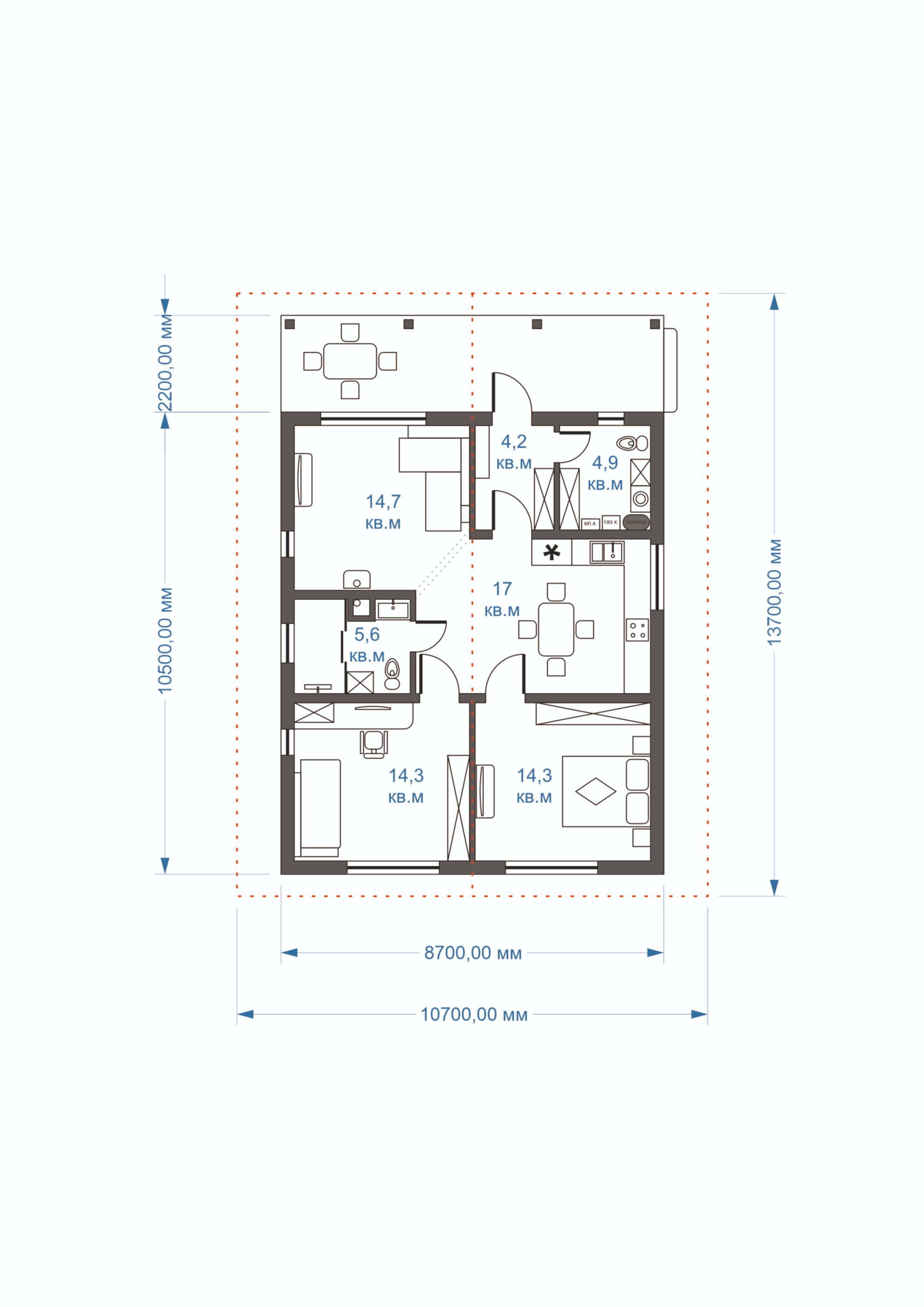

Nikolay Cherednichenko Опубліковано: 9 серпня 2024 Автор Поділитись Опубліковано: 9 серпня 2024 23 часа назад, i.may сказал: У нас на районі любі коридори - зло! 😁 Тю, а мені тут пропонували лишити проект з коридором (патамуша хвеншуй по сторонам свєта), такий : Посилання на коментар Поділитися на інших сайтах More sharing options...

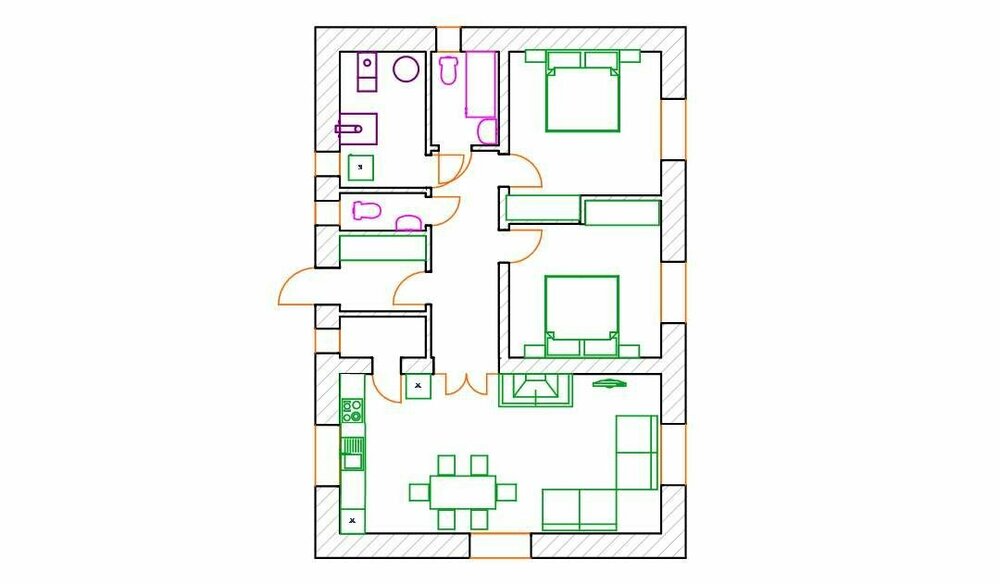

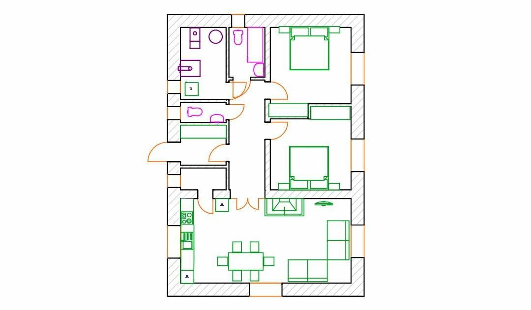

vadimv Опубліковано: 9 серпня 2024 Поділитись Опубліковано: 9 серпня 2024 Підкину ще варіант, з коридором ) Посилання на коментар Поділитися на інших сайтах More sharing options...

Nikolay Cherednichenko Опубліковано: 10 серпня 2024 Автор Поділитись Опубліковано: 10 серпня 2024 15 часов назад, vadimv сказал: Підкину ще варіант, з коридором ) Добре що хоч у вітальні є тєлік-а то подумав би що то будинок де живуть штунди😁 Посилання на коментар Поділитися на інших сайтах More sharing options...
vadimv Опубліковано: 10 серпня 2024 Поділитись Опубліковано: 10 серпня 2024 (змінено) 14 хвилин тому, Nikolay Cherednichenko сказав: Добре що хоч у вітальні є тєлік За бажання його можна прикрутити на кронштейні до шафи в кожній спальні ) Інших зауважень не виникло? )) Змінено 10 серпня 2024 користувачем vadimv Посилання на коментар Поділитися на інших сайтах More sharing options...

Nikolay Cherednichenko Опубліковано: 10 серпня 2024 Автор Поділитись Опубліковано: 10 серпня 2024 26 минут назад, vadimv сказал: За бажання його можна прикрутити на кронштейні до шафи в кожній спальні ) Інших зауважень не виникло? )) Можна до стелі прикрутити над ліжком щоб до гори пузом дивитись. Де ви побачили зауваження? Все добре, по кругу бійниці для кругової оборони-дуже актуальна тема зараз😁 1 Посилання на коментар Поділитися на інших сайтах More sharing options...
i.may Опубліковано: 10 серпня 2024 Поділитись Опубліковано: 10 серпня 2024 (змінено) 44 хвилини тому, vadimv сказав: Інших зауважень не виникло? )) В туалеті з умивальничком тре інше рішення, і з дверима в ванну та душову - теж... Змінено 10 серпня 2024 користувачем i.may 2 Посилання на коментар Поділитися на інших сайтах More sharing options...

vadimv Опубліковано: 10 серпня 2024 Поділитись Опубліковано: 10 серпня 2024 (змінено) 3 години тому, i.may сказав: В туалеті з умивальничком тре інше рішення, і з дверима в ванну та душову - теж... В туалеті - вузький умивальник (якого просто не було в бібліотеці об'єктів), а другі двері - то в котельну, вони повинні бути закриті весь час, отже не зважатимуть дверям ванної. Ну і взагалі - то просто ескіз, по-швидкому накидав за 5 хвилин, щоб не забулося. 4 години тому, Nikolay Cherednichenko сказав: Можна до стелі прикрутити над ліжком щоб до гори пузом дивитись. У нас в хрущобі телевізор у спальні стояв зверху на шафі, а ліжко - з іншого боку навпроти (за 4 м) - норм первірений варіант ) Змінено 10 серпня 2024 користувачем vadimv 1 Посилання на коментар Поділитися на інших сайтах More sharing options...
i.may Опубліковано: 10 серпня 2024 Поділитись Опубліковано: 10 серпня 2024 7 хвилин тому, vadimv сказав: В туалеті - вузький умивальник (якого просто не було в бібліотеці об'єктів), а другі двері - то в котельну Ясно, що вузький, я й написав - умивальничок. Але найвужчий (220) все одно буде перекривати дверний отвір. А конфлікт дверей не залежить від частоти їх використання. Рушниця на стіні в третьому акті однозначно вистрілить Посилання на коментар Поділитися на інших сайтах More sharing options...
Nikolay Cherednichenko Опубліковано: 10 серпня 2024 Автор Поділитись Опубліковано: 10 серпня 2024 20 часов назад, vadimv сказал: Підкину ще варіант, з коридором ) Я б двері з туалету зробив в тамбур який при вході. Щоб можна було з вулиці забігти і "наклонити жирафа" по швидкому не забігаючи глибше в будинок. А якщо чесно то обєднав би його з котельньою змістивши до входу і розширив би санвузол основний. То моє суб'єктивне бачення-ні до чого вас не забов'язую))) 1 Посилання на коментар Поділитися на інших сайтах More sharing options...

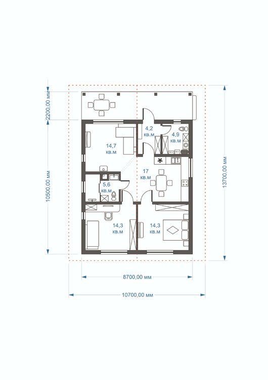

vadimv Опубліковано: 10 серпня 2024 Поділитись Опубліковано: 10 серпня 2024 3 хвилини тому, Nikolay Cherednichenko сказав: Я б двері з туалету зробив в тамбур який при вході. Щоб можна було з вулиці забігти і "наклонити жирафа" по швидкому не забігаючи глибше в будинок. А якщо чесно то обєднав би його з котельньою змістивши до входу і розширив би санвузол основний. Можна й так. Просто я пробігся по своїх ескізах, побачив щось схоже на ваше ТЗ: 2 спальні 4х4, коридор, кухня-вітальня 32 кв.м. Терасу можна прикрутити як ліворуч, так і праворуч. Навіс для машини точно ліворуч навпроти котельної. Або можна відзеркалити чи повернути. Посилання на коментар Поділитися на інших сайтах More sharing options...

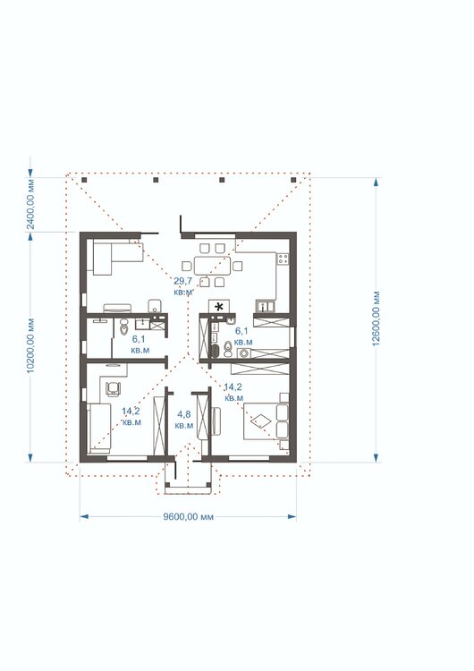

Nikolay Cherednichenko Опубліковано: 10 серпня 2024 Автор Поділитись Опубліковано: 10 серпня 2024 3 минуты назад, vadimv сказал: Можна й так. Просто я пробігся по своїх ескізах, побачив щось схоже на ваше ТЗ: 2 спальні 4х4, коридор, кухня-вітальня 32 кв.м. Терасу можна прикрутити як ліворуч, так і праворуч. Навіс для машини точно ліворуч навпроти котельної. Або можна відзеркалити чи повернути. В мому випадку в мене ваш проект матиме вхід з півночі-не бажано. Доречі кайфую з такої теми (виконання тераси) хотілося б собі таке: 1 Посилання на коментар Поділитися на інших сайтах More sharing options...
ozor Опубліковано: 11 серпня 2024 Поділитись Опубліковано: 11 серпня 2024 Як на мене, світла малувато буде. Посилання на коментар Поділитися на інших сайтах More sharing options...
Nikolay Cherednichenko Опубліковано: 11 серпня 2024 Автор Поділитись Опубліковано: 11 серпня 2024 2 часа назад, ozor сказал: Як на мене, світла малувато буде. Гдє? Посилання на коментар Поділитися на інших сайтах More sharing options...

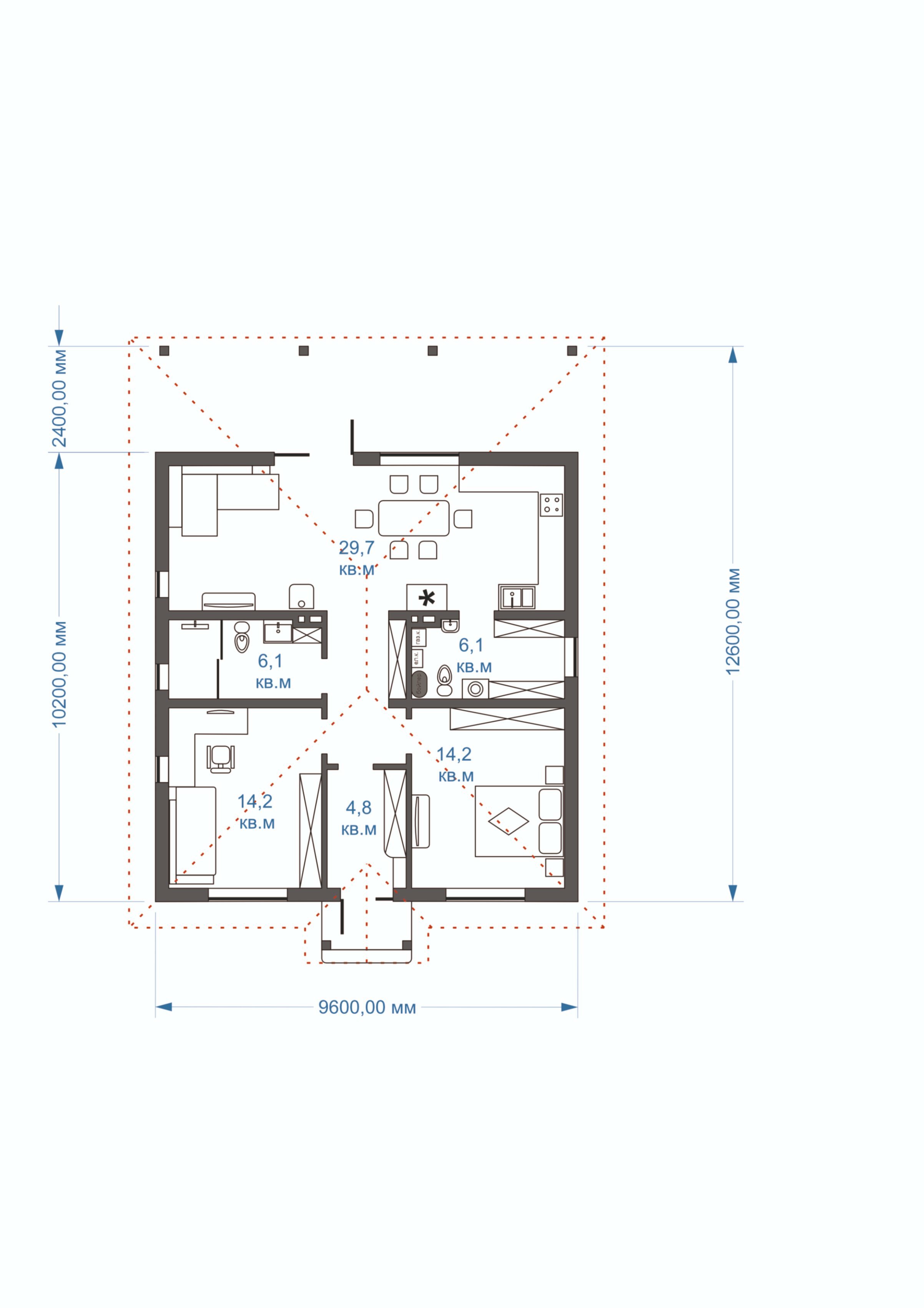

Nikolay Cherednichenko Опубліковано: 11 серпня 2024 Автор Поділитись Опубліковано: 11 серпня 2024 (змінено) Ламав-ламав голову з тими сторонами світу, і щоб нормально освітлювалось все... І карочє такоє... Змінено 11 серпня 2024 користувачем Nikolay Cherednichenko Посилання на коментар Поділитися на інших сайтах More sharing options...
vadimv Опубліковано: 11 серпня 2024 Поділитись Опубліковано: 11 серпня 2024 8 хвилин тому, Nikolay Cherednichenko сказав: Ламав-ламав голову з тими сторонами світу, і щоб нормально освітлювалось все... І карочє такоє... Прикольно ), ще одна ітерація - і буде оце: Посилання на коментар Поділитися на інших сайтах More sharing options...
