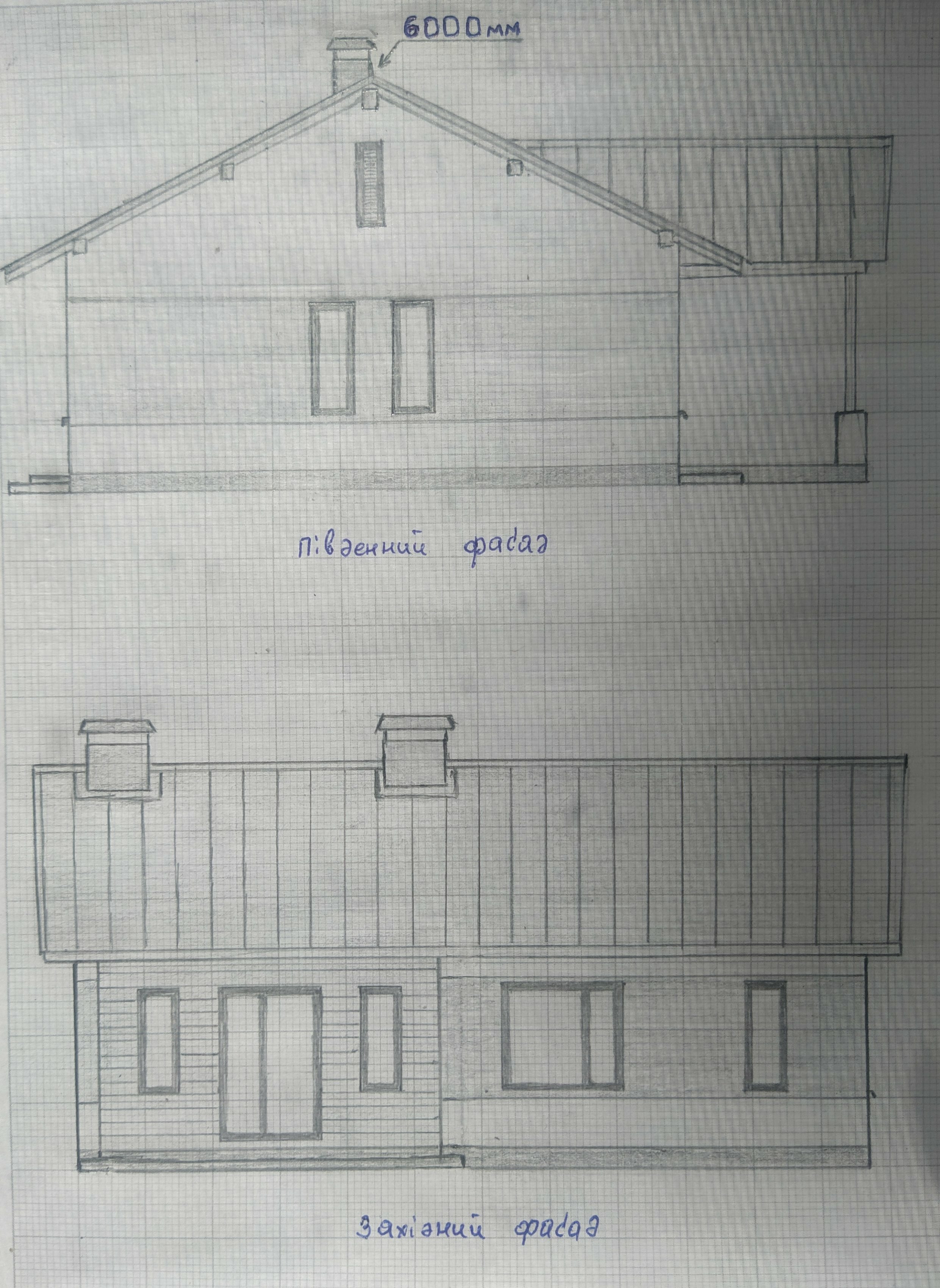

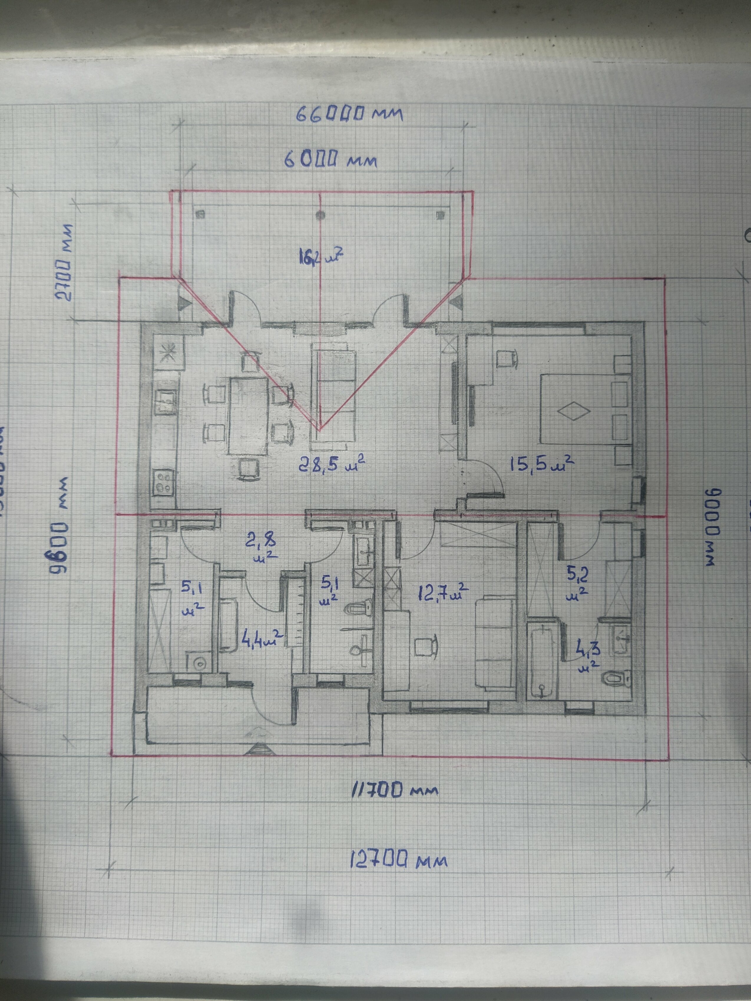

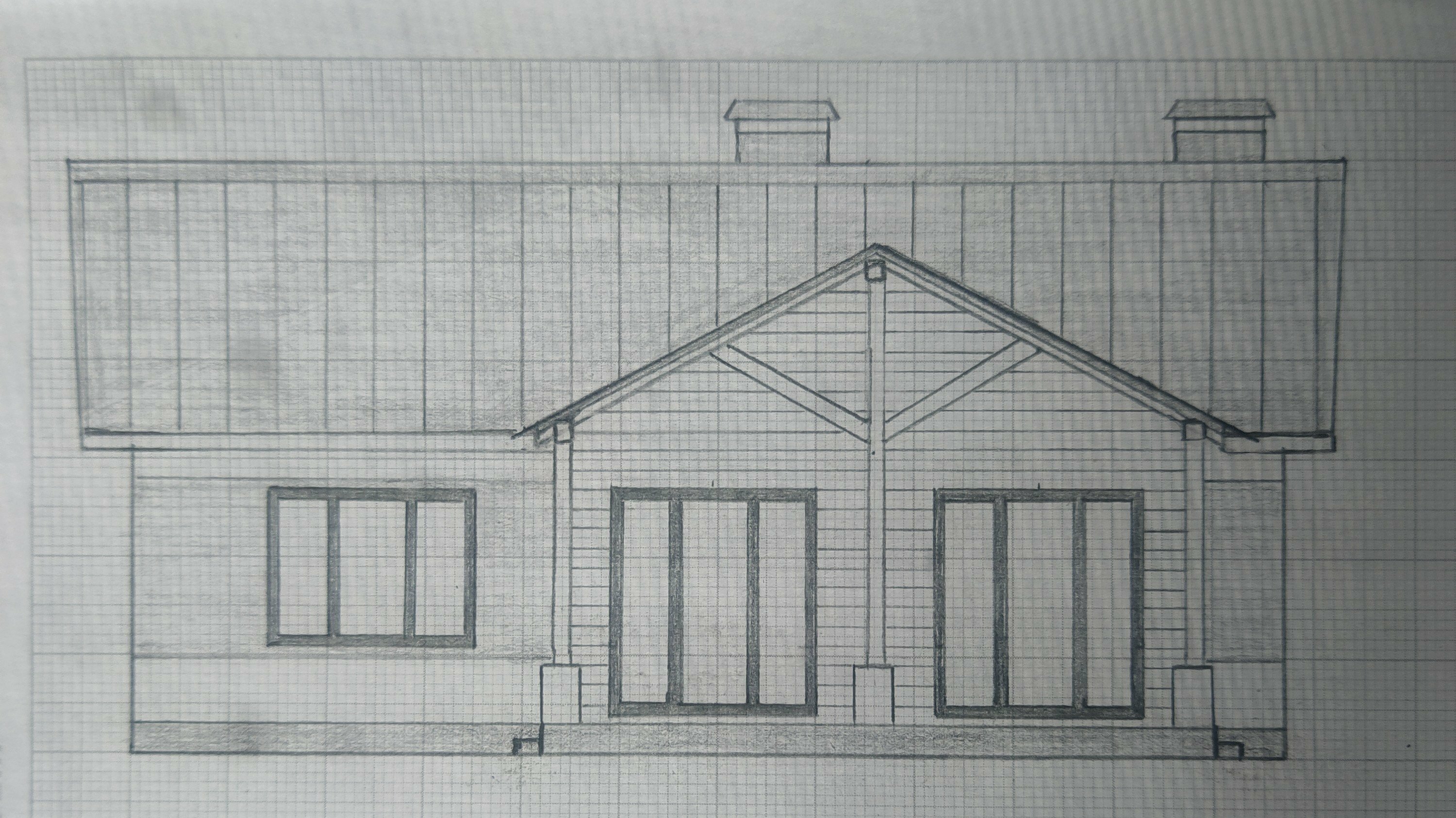

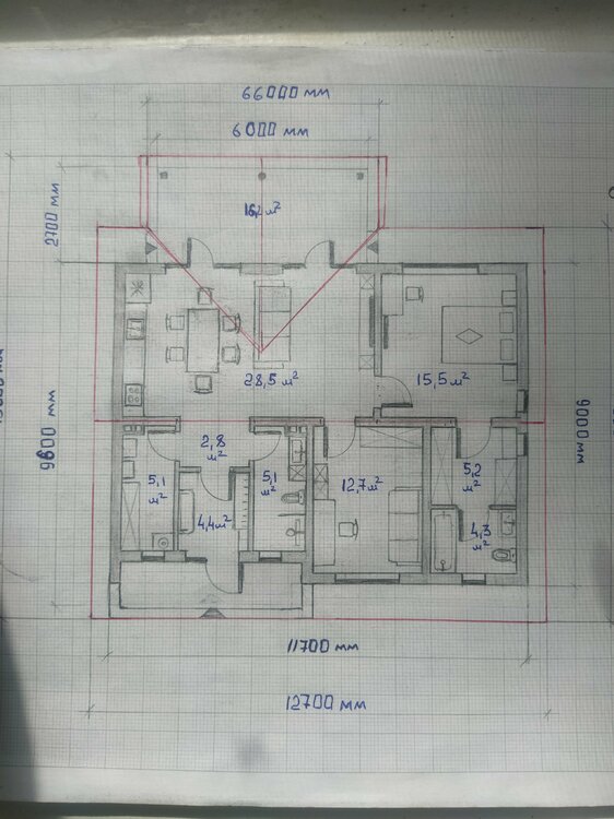

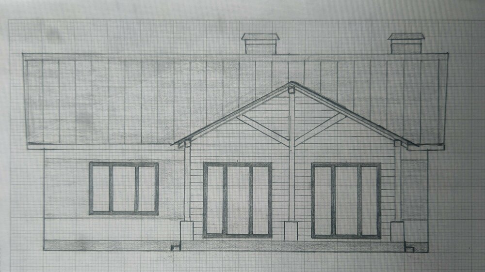

Nikolay Cherednichenko Опубліковано: 17 липня 2025 Автор Поділитись Опубліковано: 17 липня 2025 (змінено) Заборонили мені у відпустці сидіти з ноутом... (Кажуть що мені треба відпочивати, а я слухняний "каблучара" ... такі справи😆), ну і в блокноті "міліметровці" накидав прибравши все зайве (оптимізував). Лишив ту нішу на ґанку і намалював терасу з яндовими (ну бо мені то так більше подобається естетично-а вот і всьо): Розміри трохи не співпадають-бо перемальовував. Змінено 18 липня 2025 користувачем Nikolay Cherednichenko Посилання на коментар Поділитися на інших сайтах More sharing options...
eam Опубліковано: 17 липня 2025 Поділитись Опубліковано: 17 липня 2025 (змінено) 1 час назад, Nikolay Cherednichenko сказал: Заборонили мені у відпустці сидіти з ноутом... (Кажуть що мені треба відпочивати, а я слухняний "каблучара" ... такі справи😆), ну і в блокноті "міліметровці" накидав прибравши все зайве (оптимізував). Лишив ту нішу на ґанку і намалював терасу з яндовими (ну бо мені то так більше подобається естетично-а вот і всьо): Розміри трохи не співпадають-бо перемальовував. Еще немного и вы прийдете к моему сарайчику Змінено 17 липня 2025 користувачем eam 1 Посилання на коментар Поділитися на інших сайтах More sharing options...
Nikolay Cherednichenko Опубліковано: 17 липня 2025 Автор Поділитись Опубліковано: 17 липня 2025 4 минуты назад, eam сказал: Еще немного и вы прийдете к моему сарайчику Тооочно, а я то думаю чего не хватает-а это каркасного басейна😆. На сколько я помню-то у вас коридорная компановка (при чем вроди коридор далеко не детской длинны) ... А я за безкоридорники! Посилання на коментар Поділитися на інших сайтах More sharing options...
eam Опубліковано: 17 липня 2025 Поділитись Опубліковано: 17 липня 2025 3 минуты назад, Nikolay Cherednichenko сказал: Тооочно, а я то думаю чего не хватает-а это каркасного басейна😆. На сколько я помню-то у вас коридорная компановка (при чем вроди коридор далеко не детской длинны) ... А я за безкоридорники! Планировка очень похожа на ту, что в последнем посте - только у меня еще симметричная часть слева от кухни/гостинной, равная той, что справа (получается кухня/гостинная и терраса симметрично по центру), т.к. нужно было 3 спальни. Коридор есть маленький как раз в ту часть - метра 3 (размер угла кухни). 1 Посилання на коментар Поділитися на інших сайтах More sharing options...
Nikolay Cherednichenko Опубліковано: 17 липня 2025 Автор Поділитись Опубліковано: 17 липня 2025 2 минуты назад, eam сказал: Планировка очень похожа на ту, что в последнем посте - только у меня еще симметричная часть слева от кухни/гостинной, равная той, что справа (получается кухня/гостинная и терраса симметрично по центру), т.к. нужно было 3 спальни. Коридор есть маленький как раз в ту часть - метра 3 (размер угла кухни). И как, удобно юзается такая планировка? Посилання на коментар Поділитися на інших сайтах More sharing options...
eam Опубліковано: 17 липня 2025 Поділитись Опубліковано: 17 липня 2025 27 минут назад, Nikolay Cherednichenko сказал: И как, удобно юзается такая планировка? да, доволен на все 100 1 Посилання на коментар Поділитися на інших сайтах More sharing options...
Nikolay Cherednichenko Опубліковано: 17 липня 2025 Автор Поділитись Опубліковано: 17 липня 2025 (змінено) 23 минуты назад, eam сказал: да, доволен на все 100 А это самое главное! Рад за вас! Кстати на фронтонах сайдинг для декорации по верх газика или реально зашито какой-то термо-сосной? Змінено 17 липня 2025 користувачем Nikolay Cherednichenko Посилання на коментар Поділитися на інших сайтах More sharing options...
eam Опубліковано: 17 липня 2025 Поділитись Опубліковано: 17 липня 2025 (змінено) 19 минут назад, Nikolay Cherednichenko сказал: А это самое главное! Рад за вас! Кстати на фронтонах сайдинг для декорации по верх газика или реально зашито какой-то термо-сосной? Фиброцементный сайдинг т.к. его не надо поддерживать в нормальном виде в отличии от дерева. На стенах поверх утепления, а на фронтонах нету газика - там холодный чердак и не имеет смысла его городить т.к. уже установлены фермы крыши (а фермы потому что у меня нету центральной несущей стены как у вас на плане) Змінено 17 липня 2025 користувачем eam 1 Посилання на коментар Поділитися на інших сайтах More sharing options...
Nikolay Cherednichenko Опубліковано: 17 липня 2025 Автор Поділитись Опубліковано: 17 липня 2025 13 минут назад, eam сказал: Фиброцементный сайдинг т.к. его не надо поддерживать в нормальном виде в отличии от дерева. На стенах поверх утепления, а на фронтонах нету газика - там холодный чердак и не имеет смысла его городить т.к. уже установлены фермы крыши (а фермы потому что у меня нету центральной несущей стены как у вас на плане) Кстати у вас же мастер-спальная? Это реально удобная тема, стоит потраченных квадратных метров? Посилання на коментар Поділитися на інших сайтах More sharing options...
eam Опубліковано: 17 липня 2025 Поділитись Опубліковано: 17 липня 2025 1 час назад, Nikolay Cherednichenko сказал: Кстати у вас же мастер-спальная? Это реально удобная тема, стоит потраченных квадратных метров? Очень удобно. И по сравнению с обычной я не вижу в чем там потраченные дополнительные метры. Что так, что так была бы гардеробная и отдельный санузел, но когда эти 3 помещения объединяются в отдельную группу это удобнее, чем когда они разнесены 1 Посилання на коментар Поділитися на інших сайтах More sharing options...
Alvalk Опубліковано: 18 липня 2025 Поділитись Опубліковано: 18 липня 2025 18 часов назад, Nikolay Cherednichenko сказал: і намалював терасу з яндовими (ну бо мені то так більше подобається естетично-а вот і всьо) Тільки дорожче вийде і менш надійно, а так нічого Посилання на коментар Поділитися на інших сайтах More sharing options...
Nikolay Cherednichenko Опубліковано: 18 липня 2025 Автор Поділитись Опубліковано: 18 липня 2025 (змінено) 2 часа назад, Alvalk сказал: Тільки дорожче вийде Абсолютно так! 2 часа назад, Alvalk сказал: менш надійно Не факт, все залежить від матеріалу і виконання робіт. В цілому на наш вік вистачить. Змінено 18 липня 2025 користувачем Nikolay Cherednichenko Посилання на коментар Поділитися на інших сайтах More sharing options...
