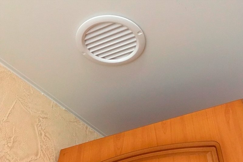

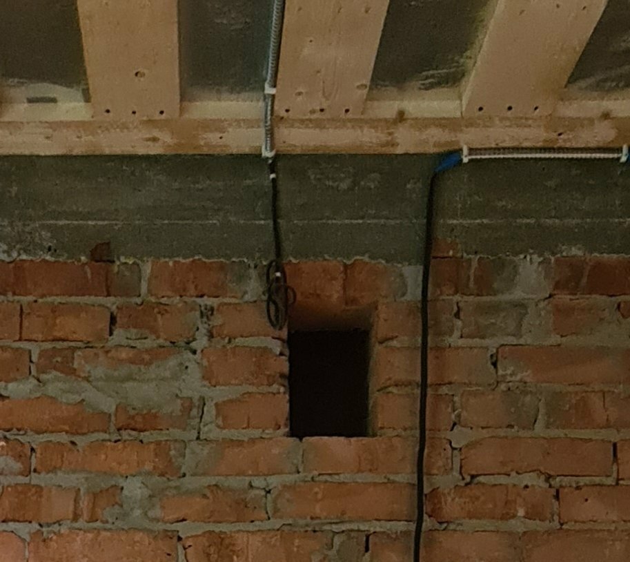

Підскажіть будь-ласка як правильно монтується витяжка в санвузлі, встроена в стелю? Скільки на неї треба місця по висоті?
У нас по плану натяжні стелі, під них опуск десь 6.5 см, чи влізе ця витяжка? Сама дирка з вент. шахти знаходиться нижче армопоясу,  32 см від перекриття, в цьому місці планується встроена шафа, чи можна коробом вивести витяжку в стелю в нашому випадку?
Кабель живлення треба вести до самого анемостату чи десь біля вент. шахти?

Анемостат это не вытяжка, а такая "решетка", в которой можно регулировать зазор (количество воздуха). Ему не над тянуть провода
По высоте - смотрите размеры каналов и сколько вам его нужно по сечению. Самый большой плоский кажись 240*60

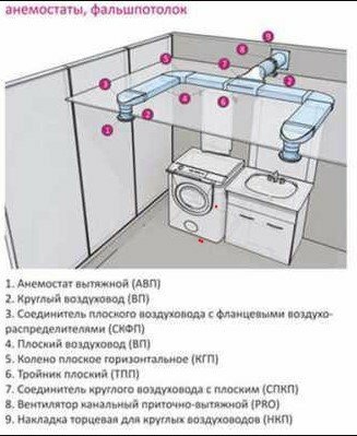

так а якщо треба витяжка,то ветилятор в стелі монтується? Яка висота воздуховода з колінами мінімальна?
5 хвилин тому, Domikv сказав:
Минимально вообще без них)
А так надо понимать сколько надо вывести воздуха за какое время, от этого и вентилятор зависит и каналы. 5*5 см не сможет через себя пропустить тот объем, что 240*60. Ну разве что компрессор если.
Вентиляторы под разные трубы и с разными напорами. Ему ж надо вывести этот воздух, а не просто жужать. А сечения труб, повороты, анемостаты - это все сопротивление. Это все считать надо, расстояния, сечения
Змінено користувачем ЯД
У вентса вроде есть таблицы сопротивления в каналах/углах в зависимости от скорости воздуха. Вот всю цепочку от входа до выхода наружу (или куда там) надо посчитать общее сопротивление и скорость и подобрать вентилятор. ЗЫ от скорости зависит шум, выше скорость - больше шума и больше сопротивления, но для меньшей скорости надо больше сечение. Вот такой треугольник

по расстоянию там 1-2 м до  точки вывода в потолке.  Но я так и не поняла, сам вентилятор стоит в потолке или возле вентил. шахты, а дальше только вент канал к решетке?
4 хвилини тому, Domikv сказав:
Из того, что я видел - на входе в шахту. Или в вент канале. А как можно ещё - не скажу, не знаю. Я про устройство вентиляций не так давно начал интересоваться
