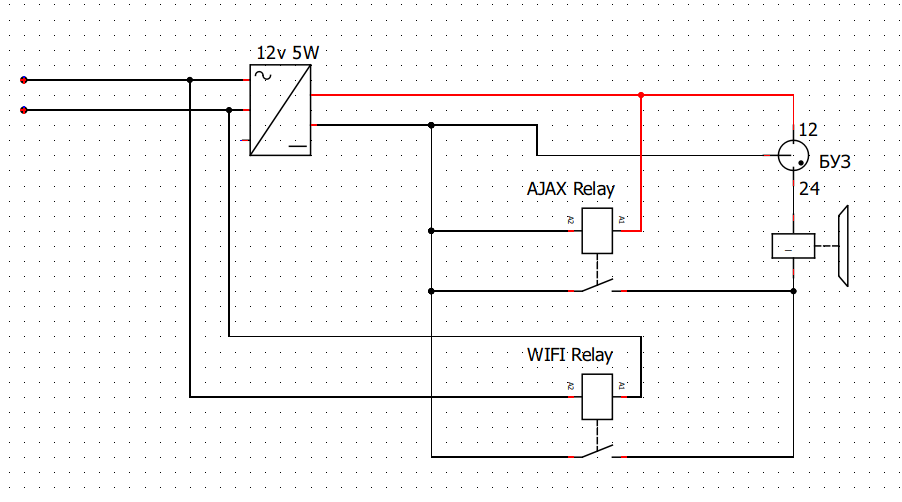

Є замок, 12в/2а катушка, проводка до хвіртки так зроблена що бажано до останнього моменту мати 220 а на 12 переходити десь вже біля хвіртки (там є металевий бокс). Питання
1. чи може є якісь перевірені рішення 220/12 БЖ або чогось спеціалізованого які в були в герметичному/вуличному виконанні і без затримки
2. Чи є якийсь загальний кейс заведення такого замка в автоматизацію/умний будинок або на крайняк аджакс.
ПС визивну панель і відповідно її керування не планую.
Як я собі бачу то
1. В будинку якесь вайфай-реле + аджакс-реле які вміють в імпульсний режим, ці реле комутують параллельно 220
2. Біля хвірки в боксі через якийсь БЖ 220/12 переходжу на 12 яке вже керує замком
проблема тут в тому що є ймовірність що рендномний БЖ буде не встигати реагувати на імпульсне реле, ну або буде встигати через раз.
Як то взагалі роблять? Сподіваюся що не сумбурно вийшло.
Кейс використання - когось віддалено пустити на подвір'я + з аджаксного пульта відкривати хвіртку
Як варіант подумав що можна використати БУЗ і реле вже не в імпульсному режимі а в "синхронному"
Замку не потрібне постійне живлення, якщо це електромеханічний замок. Достатньо подати короткий імпульс.
Сама релюха споживає постійний струм, тобто тут більше питання не заживити замок, а заживити постійним 9-12 вольт реле.
І вже потім на реле одну жилу від замка заводимо у клему, в яку вкручений дріт від блока живлення, інший через пару сухих NO контактів. Тобто стандартна схема підключення через вимикач, де у якості вимикача виступає реле.

Ну в мене там бокс дуже далекий від герметичного, мені треба щось більш ізольоване. Як в вашому випадку реалізується те що замку потрібен імпульс а не постійні 12 (бо згорить) бо я шось не зрозумів
1 годину тому, standov сказав:
Так реле дає імпульс. Нормально розімкнуті контакти на реле.
На релюху заходить постійне живлення.
На замок 1 жила постійно підключена, друга жила через пару нормально розімкнутих контактів.
Коли реле отримує від Вас команду - коротко замикає пару no контактів, таким чином на замок надходить імпульс. Довжина імпульсу до секунди.
Для магнітного замка трохи інакше, там треба щоб підключення було на нормально замкнуті контакти (nc), а для відкриття мережа розмикається, магніт не тримає.
