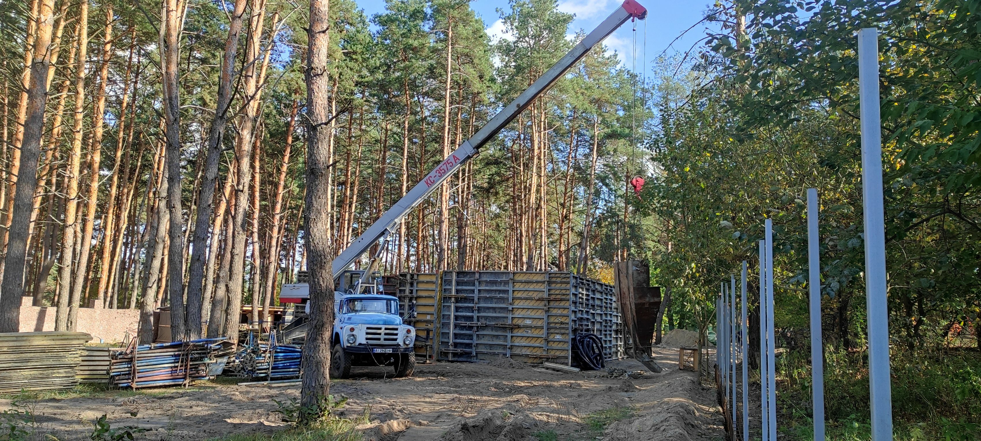

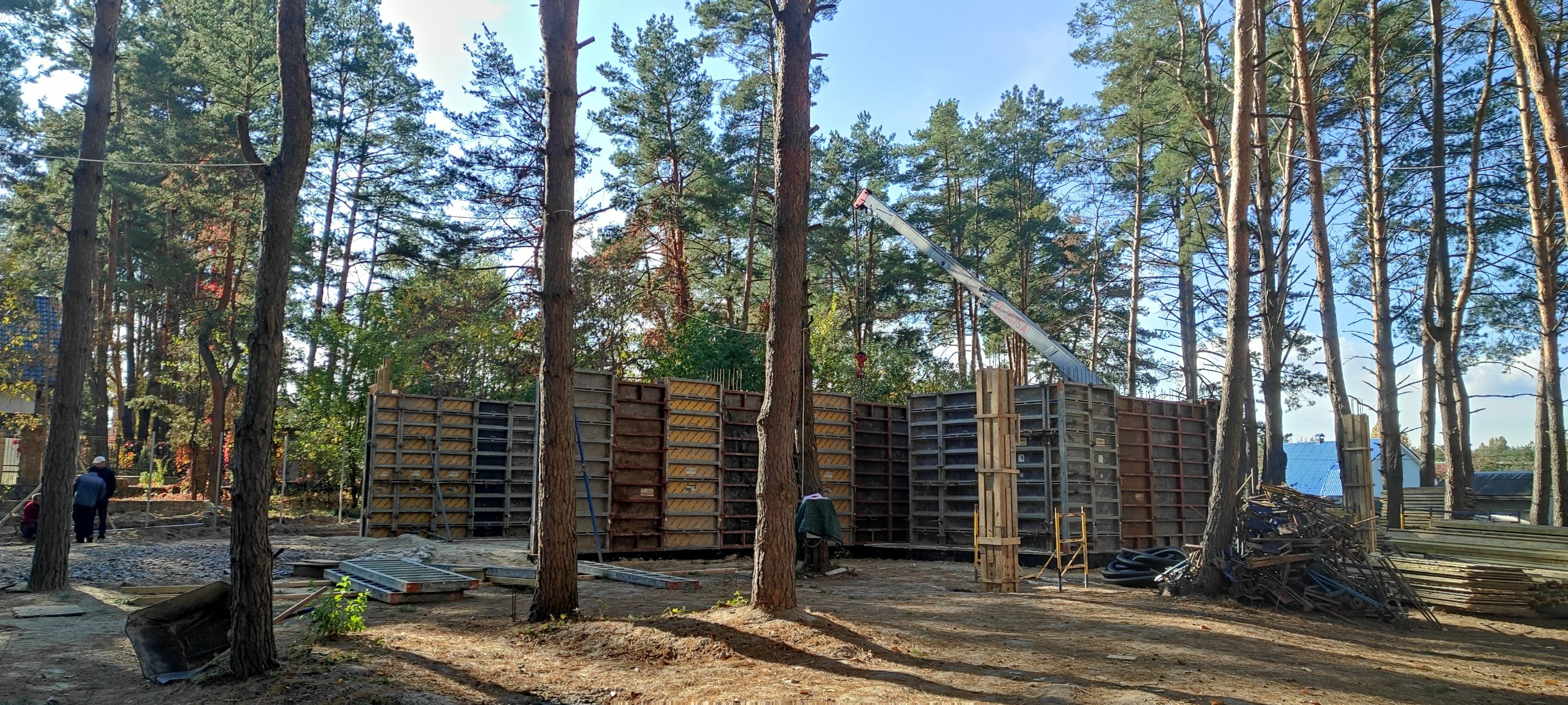

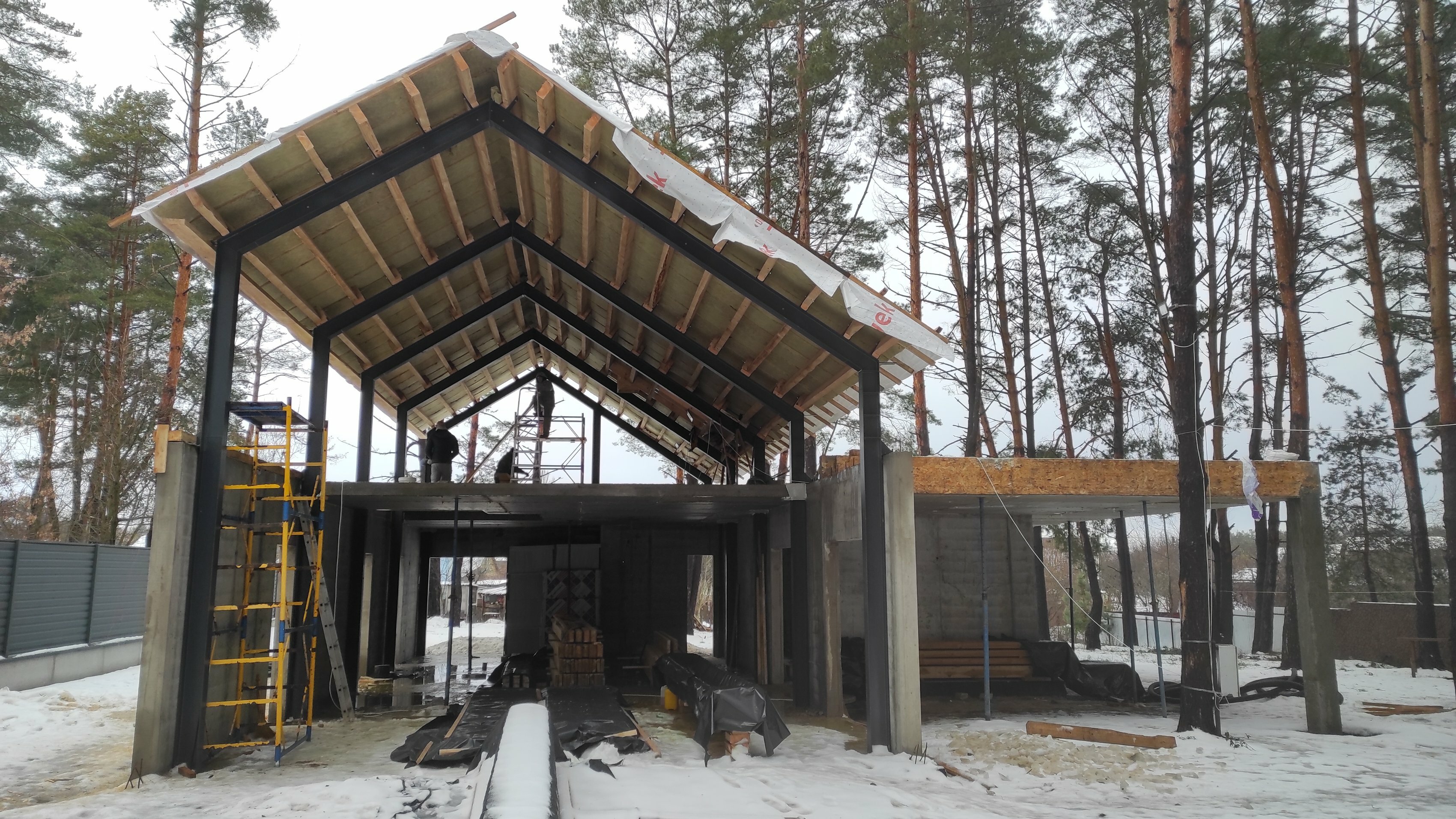

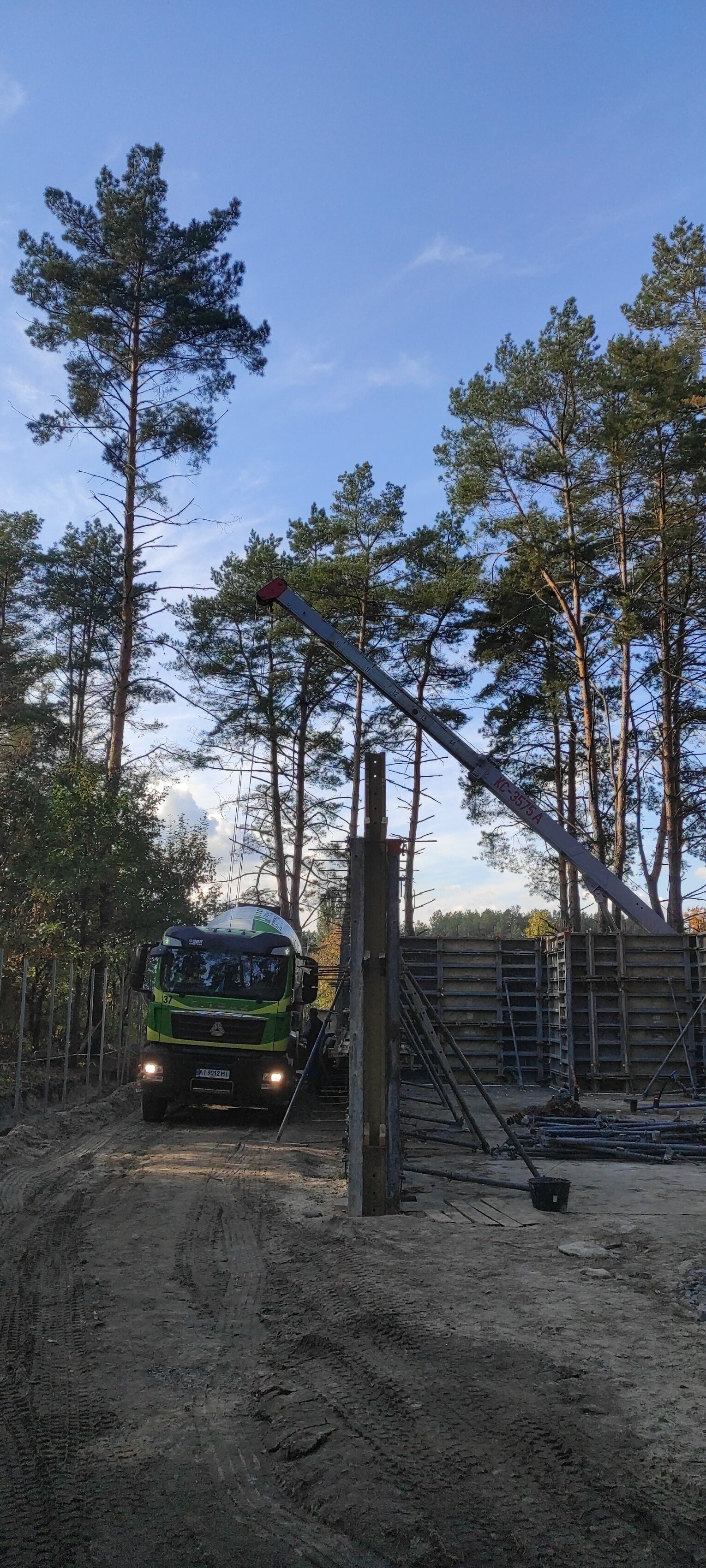

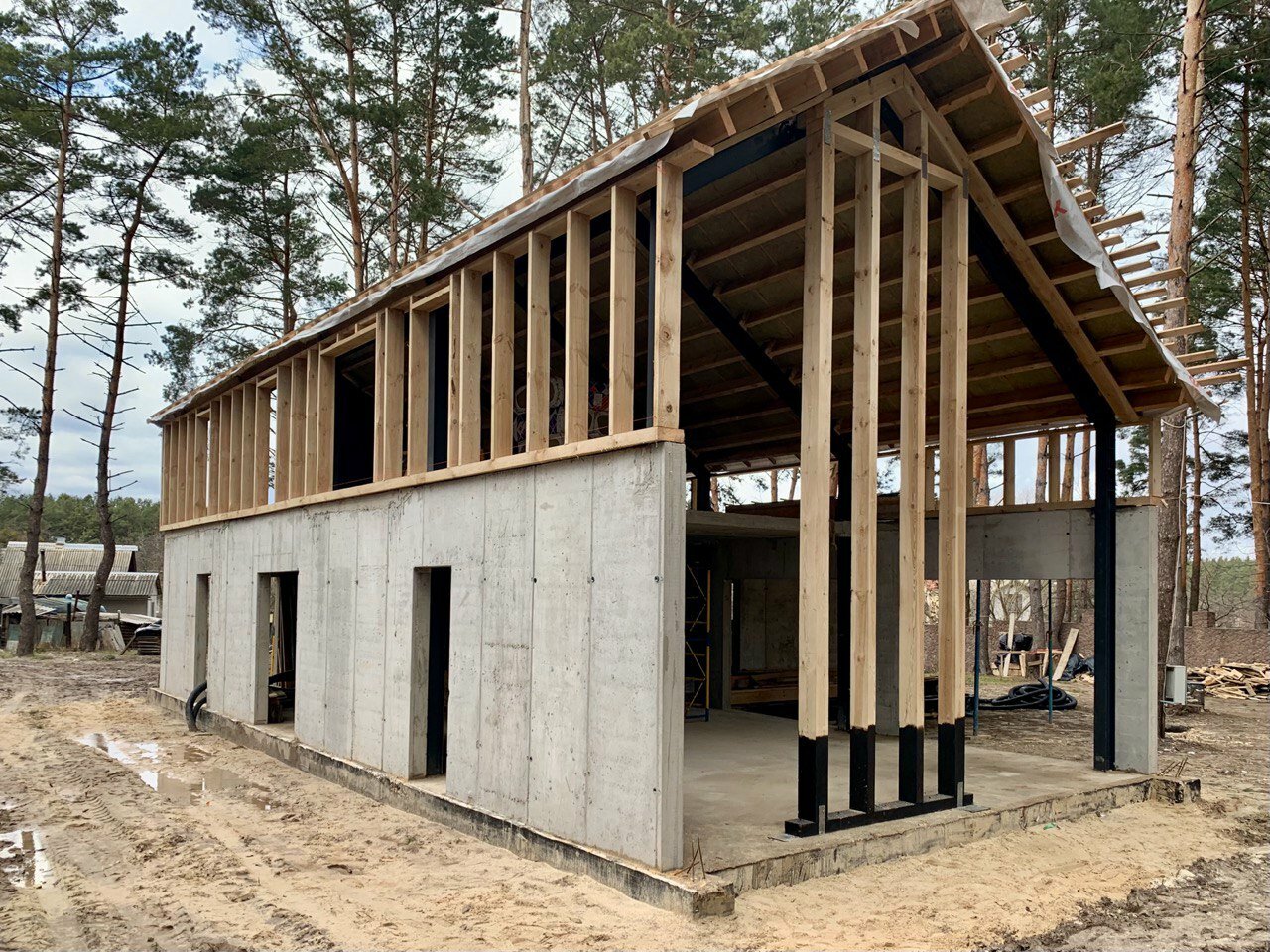

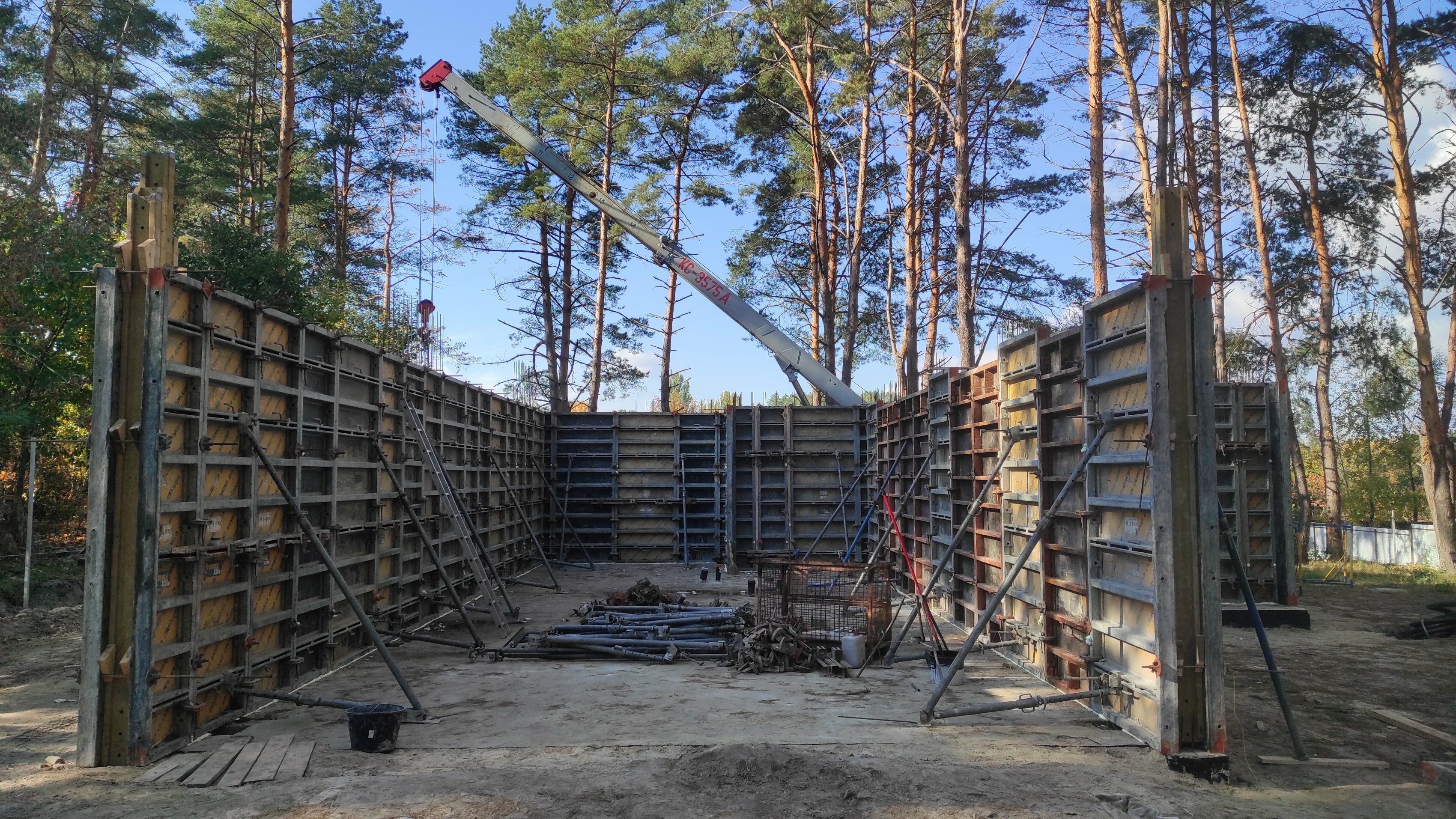

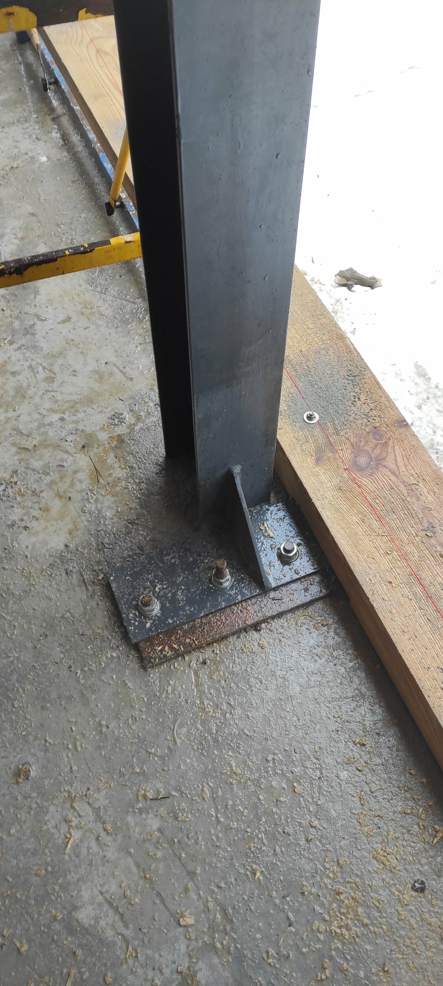

1 минуту назад, andry07 сказал:
Збочення якесь. Ніколи такого не бачив. Як порожнину в стакані робили?
рученятами вибирали бетон :))) Ну як ви думаете,як?
  • Хаха 1
10 минут назад, DVIJOK сказал:
Гублюся в здогадках.
Взагалі дивне рішення застосовувати вузли для збірного залізобетону в моноліті. Ну, якщо Ви остаточно вирішили замонолітити рами, то простіше за все було би виставити рами та з ними бетонувати фундамент.
9 минут назад, andry07 сказал:
А як ви будете рами тримати в проектному положенні?
3 минуты назад, DVIJOK сказал:
Тими ж рученятами, що вигрібали бетон зі стаканів ))))
Особисто я б застосував класичний вузол з'єднання металевих колон з монолітним фундаментом (анкерні болти). Або закладну деталь в крайньому випадку.
Ну, якщо ж хочеться збочень та замонолітити раму, то ставити всі рами, кріпити їх тимчасовими зв'язками та молитися щоб міксером не зачепили.
Только что, andry07 сказал:
Я саме це і написав у повідомленні з фотками.  Але не зрослось.
14 часов назад, andry07 сказал:
Але тема влаштування порожнини в стаканах не розкрита. Просто цікаво.
Опалубка + більш густий бетон
  • 2 місяці потому...

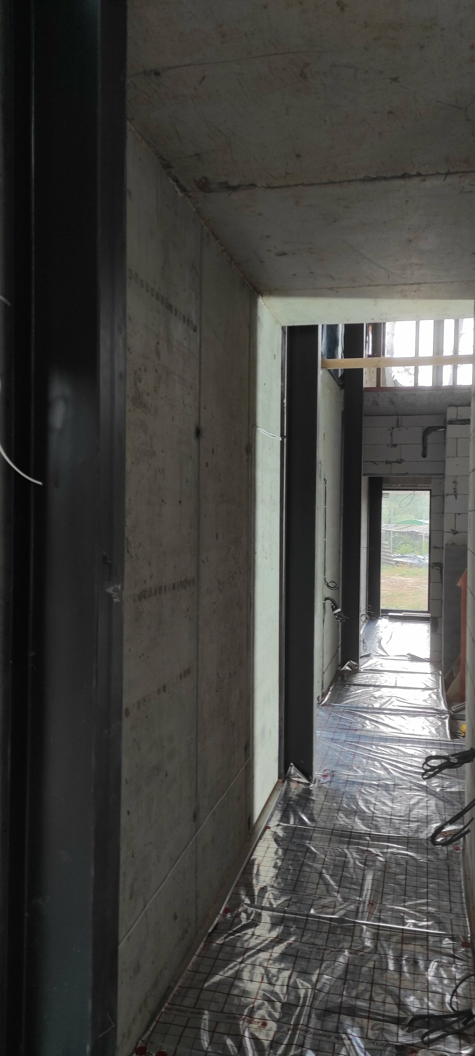

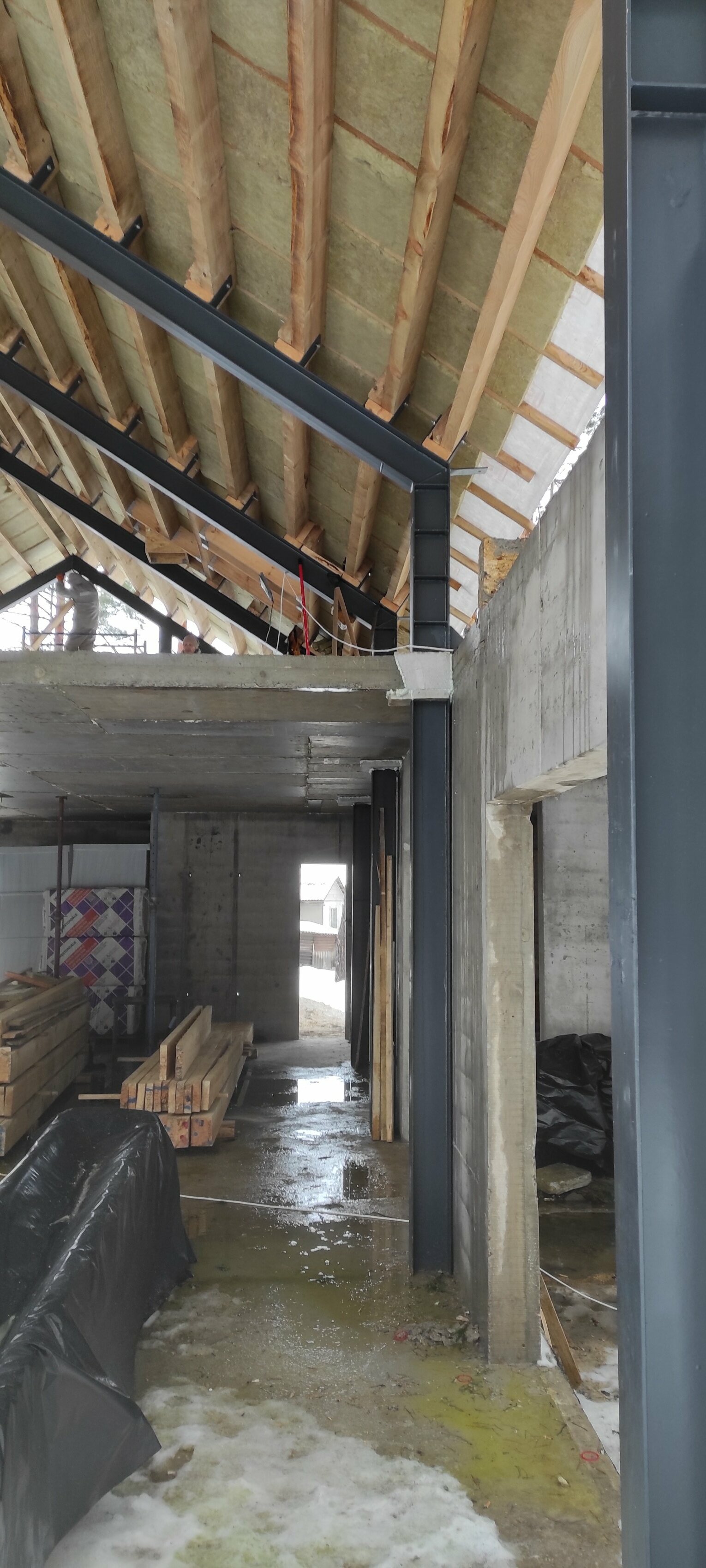

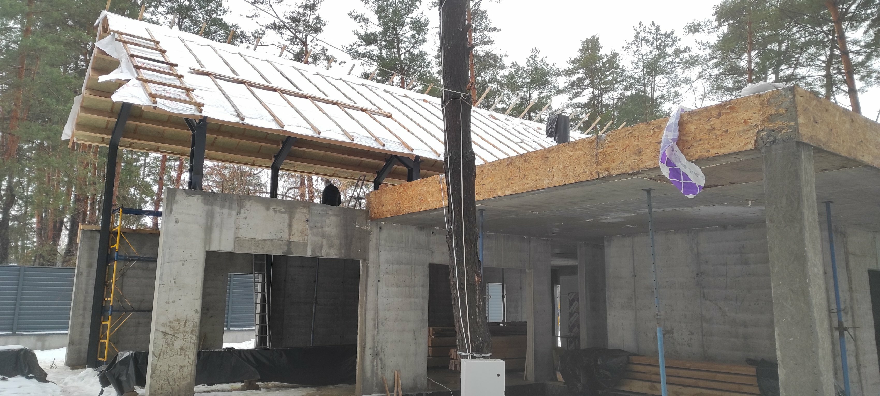

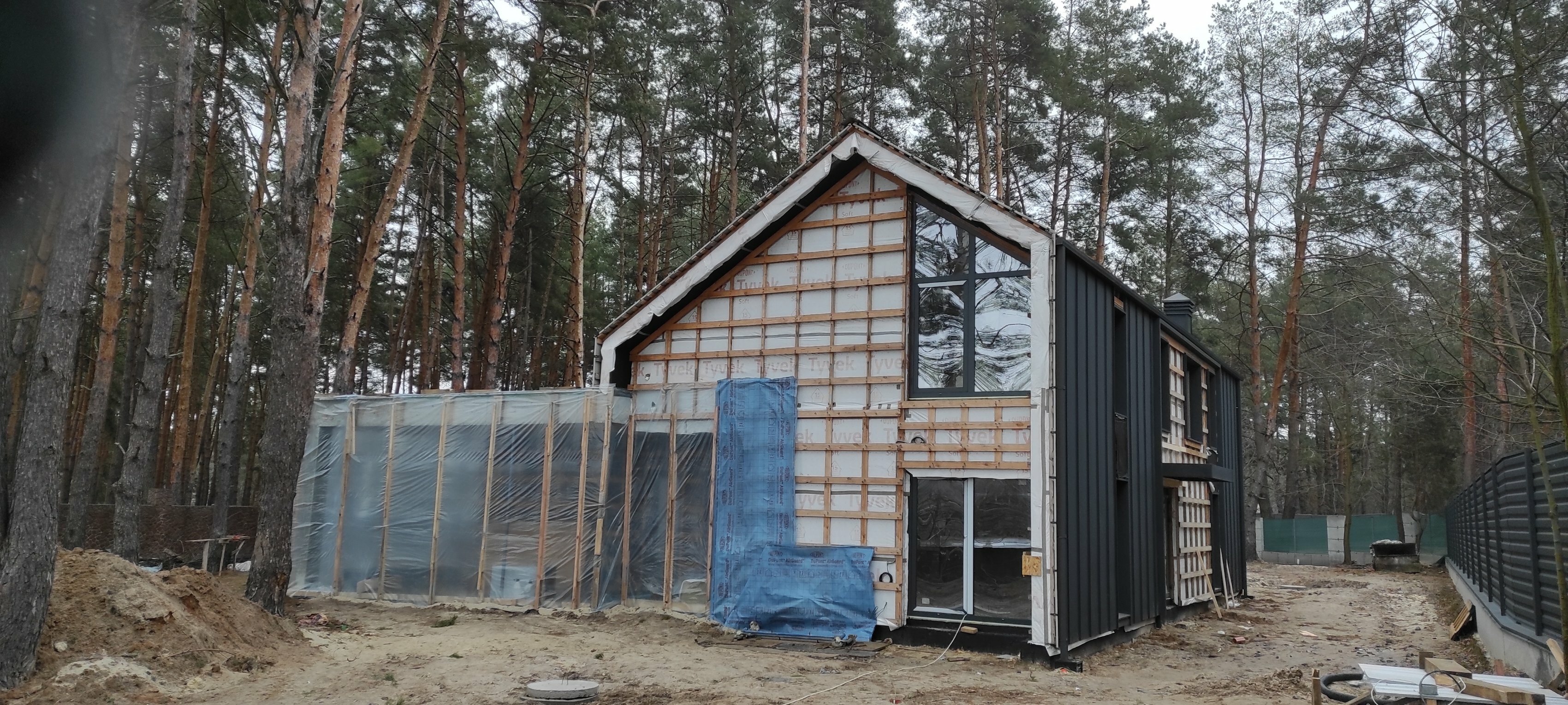

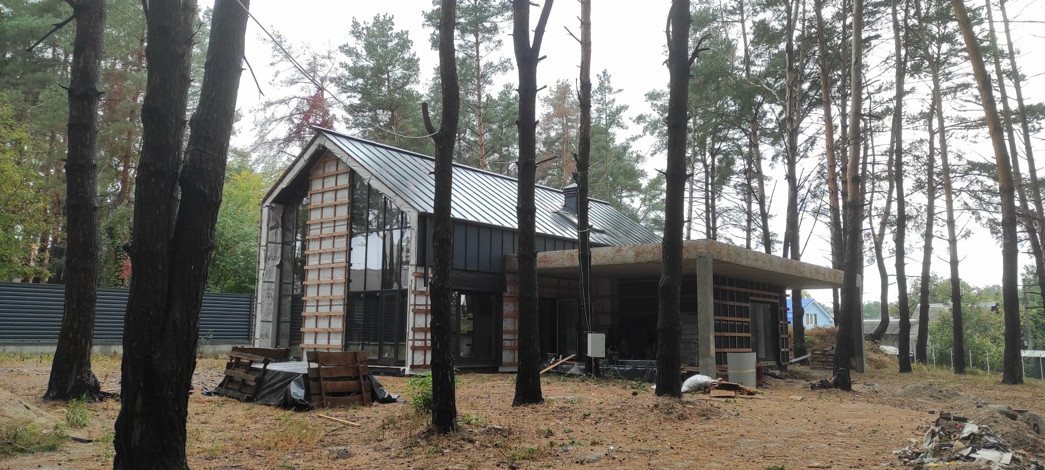

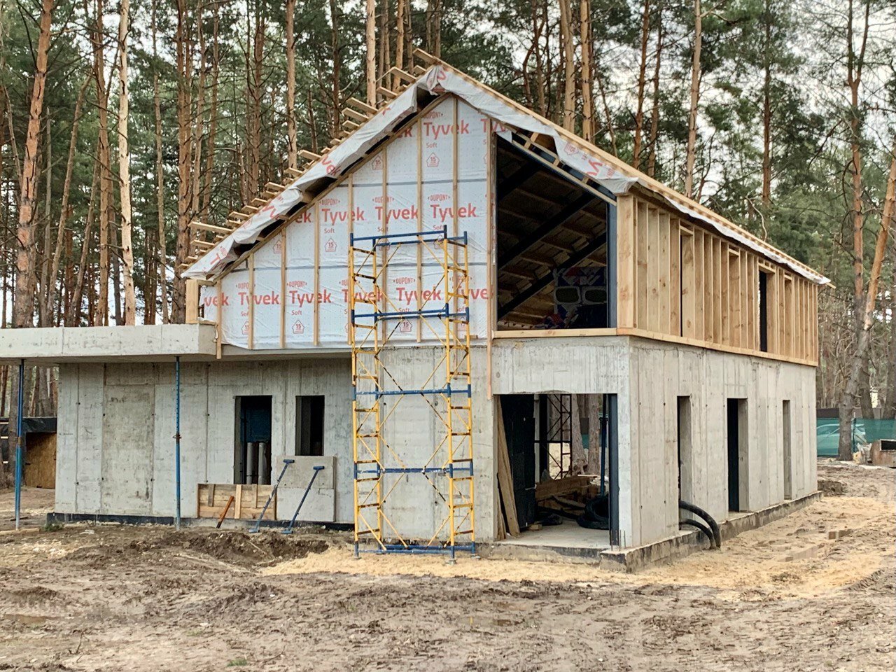

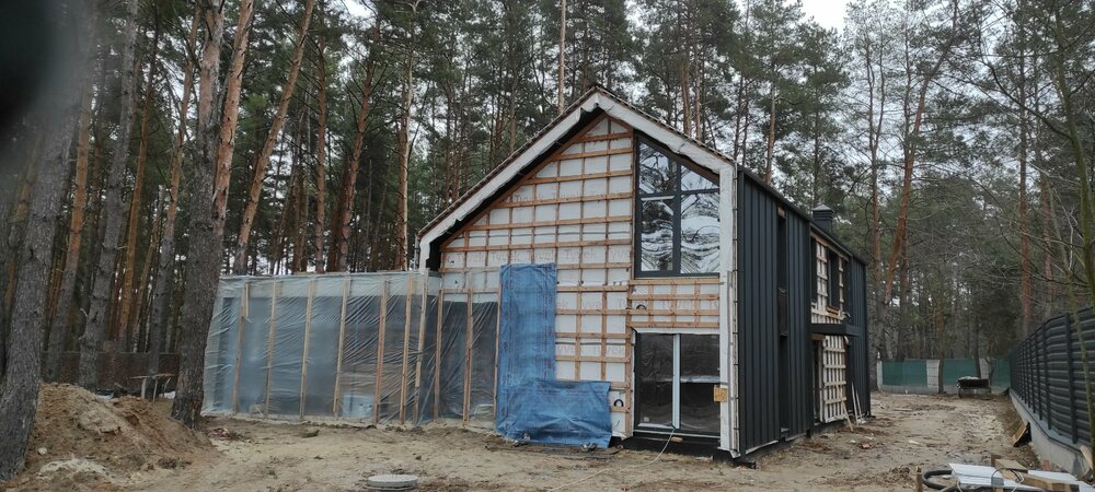

Много прошло времени, на сегодня уже залились, поставили рамы и делаем кровлю. И как оказалось, хороших монолитчиков сейчас нет. Возможно я ошибаюсь. Ну маємо шо маємо. Долго пинали, что бы исправили геометрию, в итоге самая длинная стена все же пошла винтом. Сейчас думаем как выйти из положения, бо один маленький косяк всего в 3 см, дал сбой по всей поверхности стены.
  • 1 місяць потому...

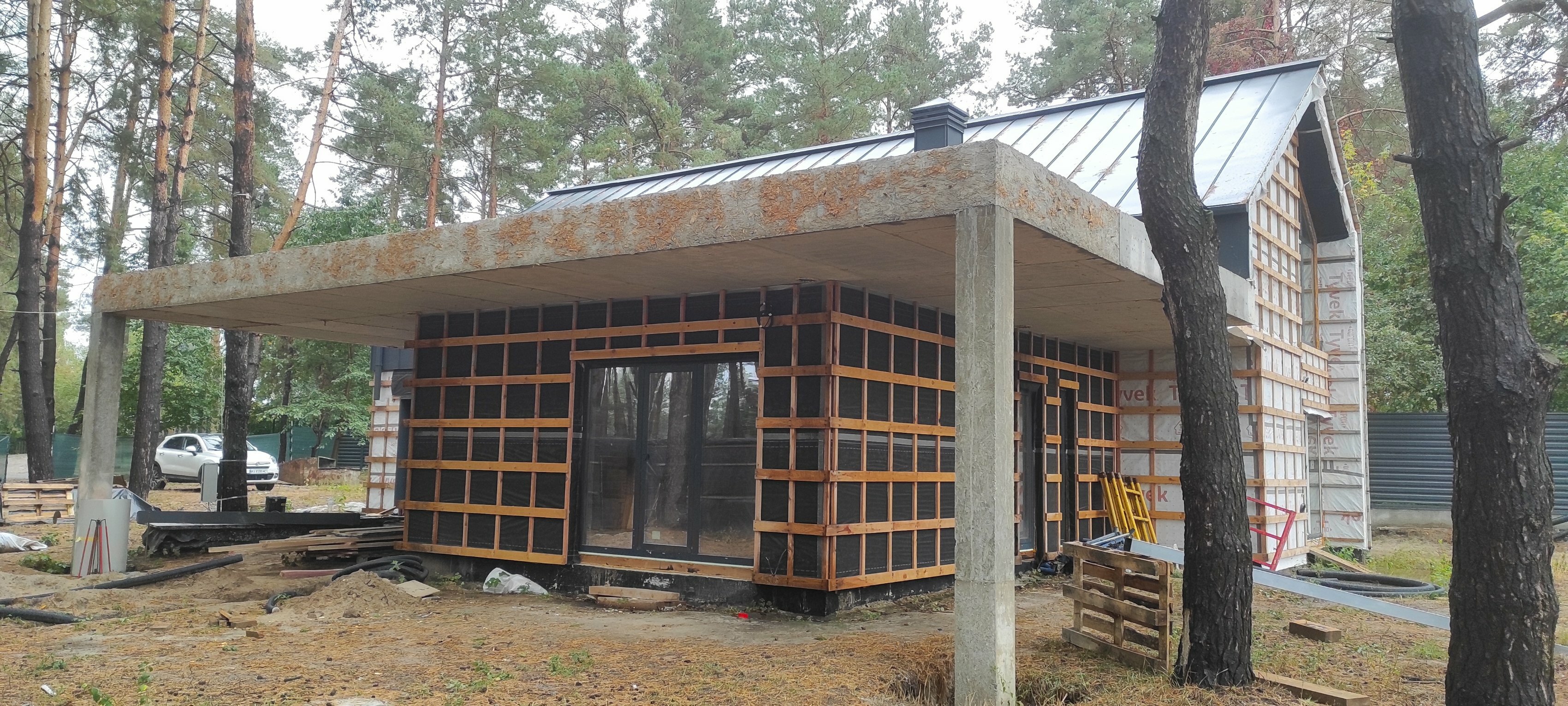

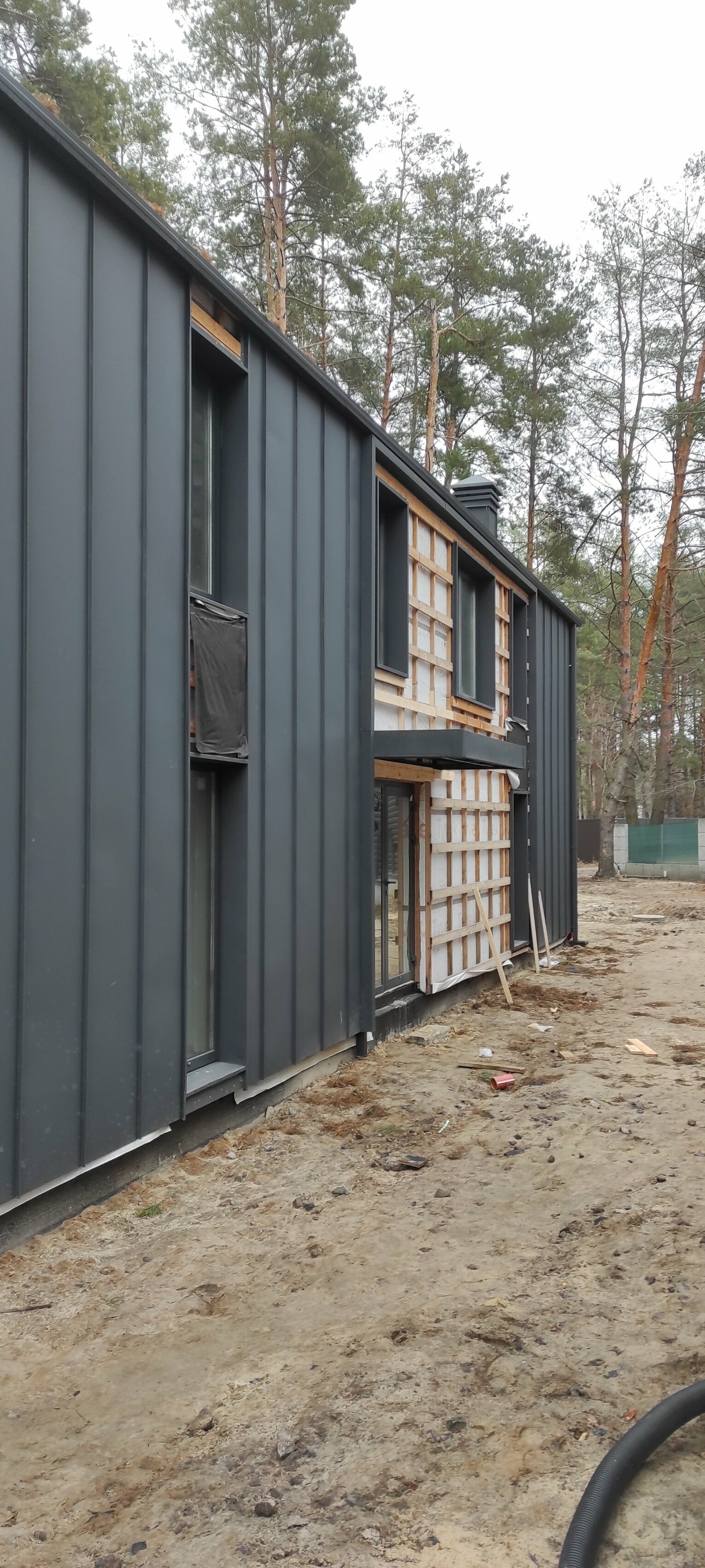

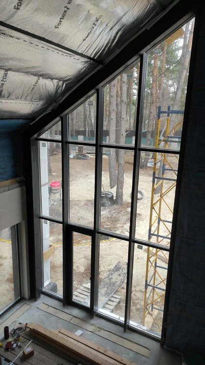

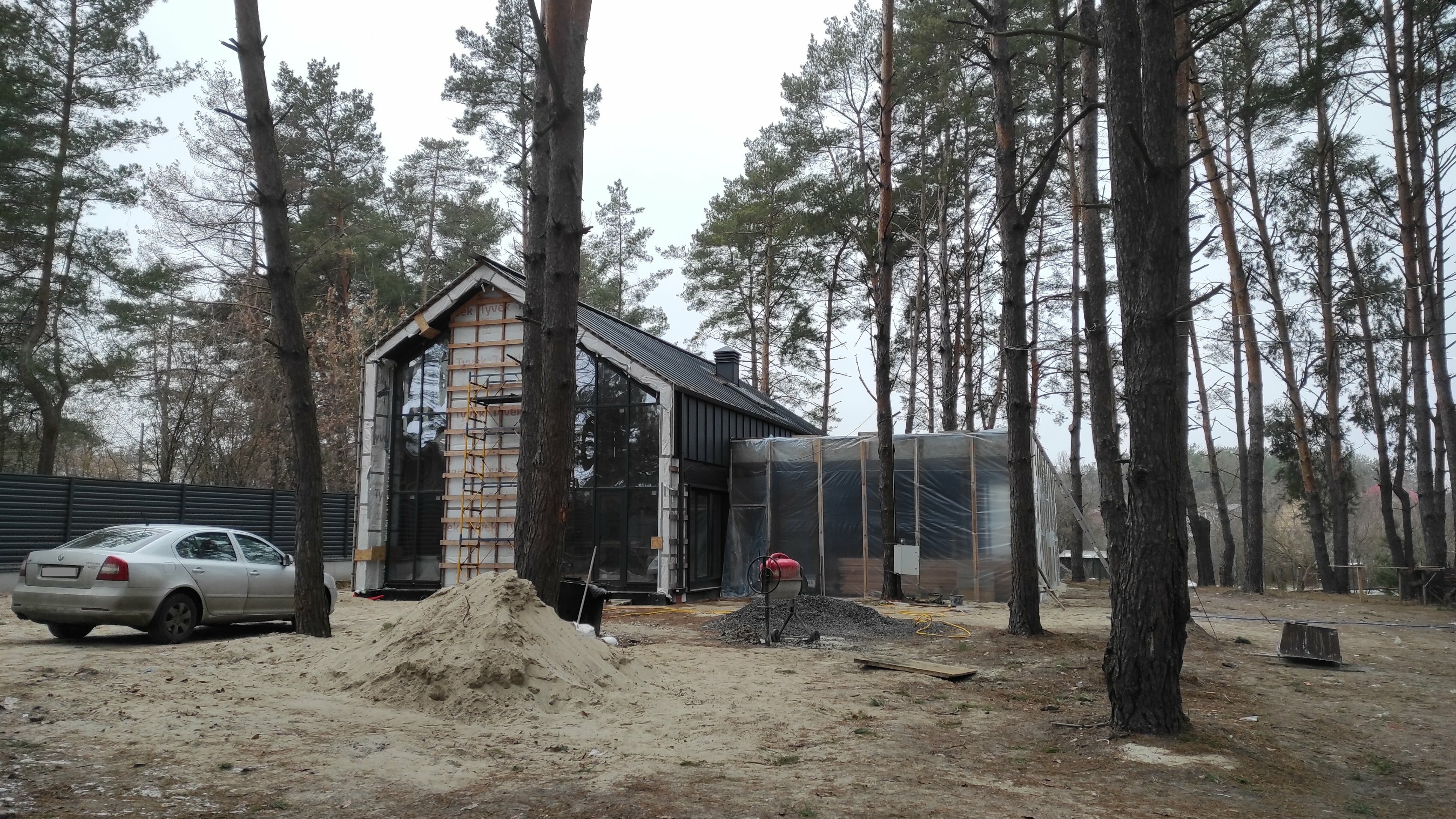

Одни из последних фото месячной давности. Сейчас контур уже закрыт, насколько я знаю даже стоит отопление. Увы, на сейчас уже отошел от стройки, так как занят другими проектами и подошла очередь дизайнера.
