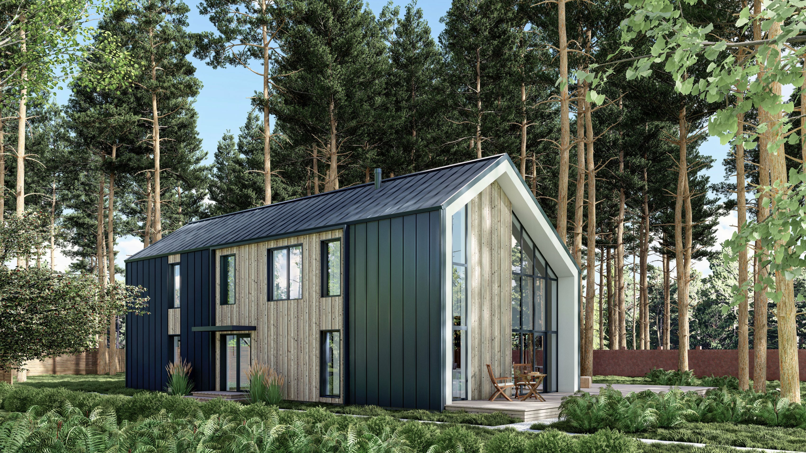

Не совсем барнхаус, просто по стилю ближе именно к ним. Можно сказать модернизированный.
В общем 2 постройка от коллаборации BarnCulture. Первая тут.
За время между двумя стройками произшло очень много событий, от волонтерства и квадроведения, до проектирования еще нескольких барнов и модульных домов для переселенцев. Но в итоге к нам пришел заказчик и сказал - я хотеть. Ну раз ты хотеть - мы строить.
Проектирование этого дома пошло быстрее, но пришлось решать ряд вопросов связанных... эээ... с безопасностью. Понятное дело, что даже от непрямого попадания не спасет, а вот от обломков после работы пво вполне. Ну и грунты, межосевой шаг, металлические рамы и некоторые другие параметры, продиктовали первый этаж из бетона. Точнее из перлитобетона, с последущим утеплением. Второй этаж уже деревянный конструктив, тобишь каркасник. Все технологии отработаны на первой стройке, поэтому кто следил за темой, поймут о чем я... да да, те самые параллельные стенам стропила, те самые металлические рамы и те самые замечания - у вас все сгниет, так это не работает, вы все неправильно делаете и вообще все развалиться :)

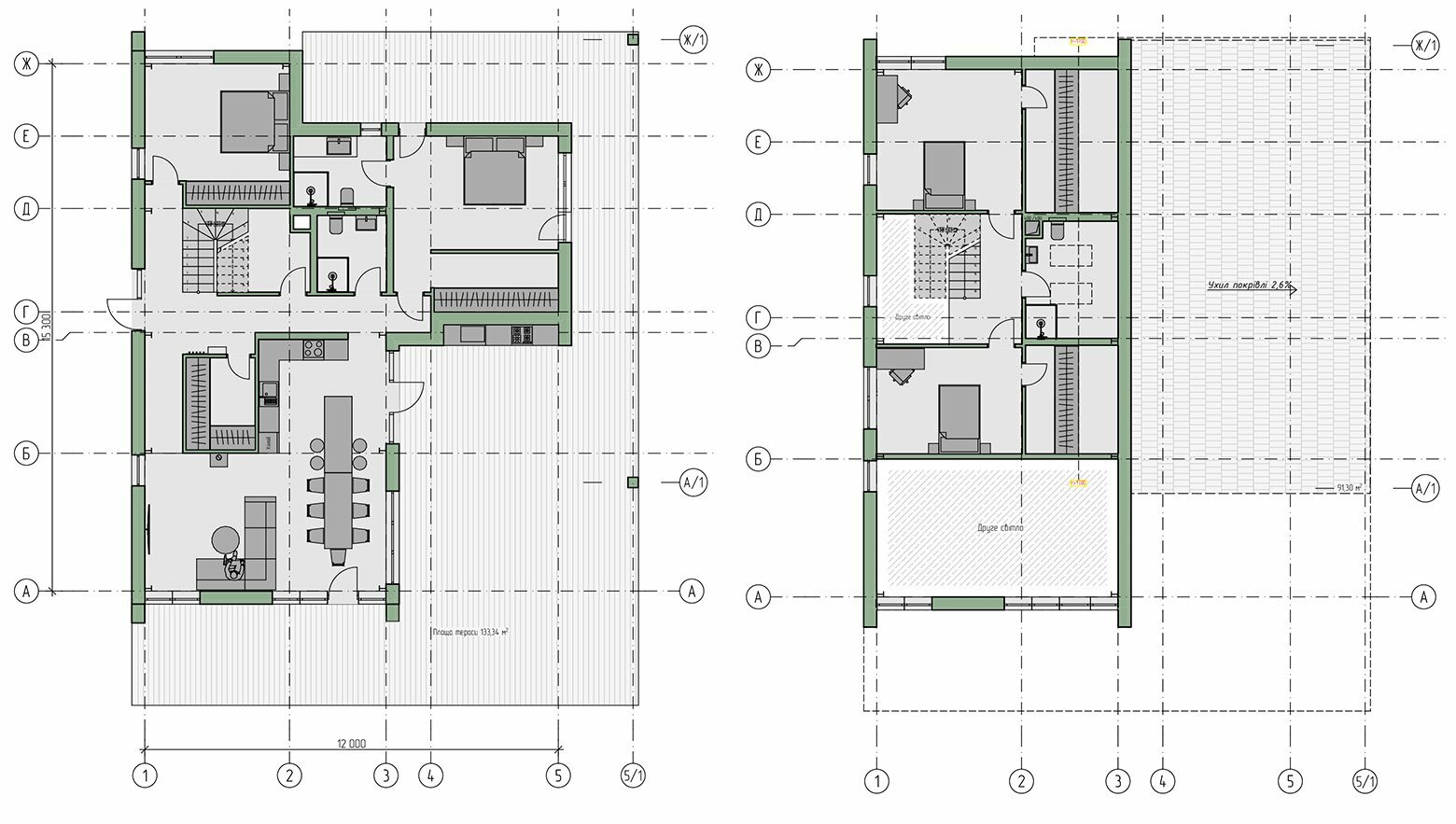

Пока планы и картиночка. Далі буде.

10 годин тому, DVIJOK сказав:
цікаво...
Без тамбура?
На першому поверсі мусово 2 душових?
Зміст двох виходів з майстер-спальні?
Яка варильна поверхня на вуличній кухні;
чи є витяжка?
1 час назад, i.may сказал:
цікаво...
Без тамбура?
чи є витяжка?
Так, без. Тамбур, ще років з 10 назад став апендиксом у сучасних будинках. Все інше обговорювалось з замовником і планування це результат його бажань. Витяжка є. Буде поверхня чи ні, не принципово, це буде вирішуватись по факту.
  • Дякую 1

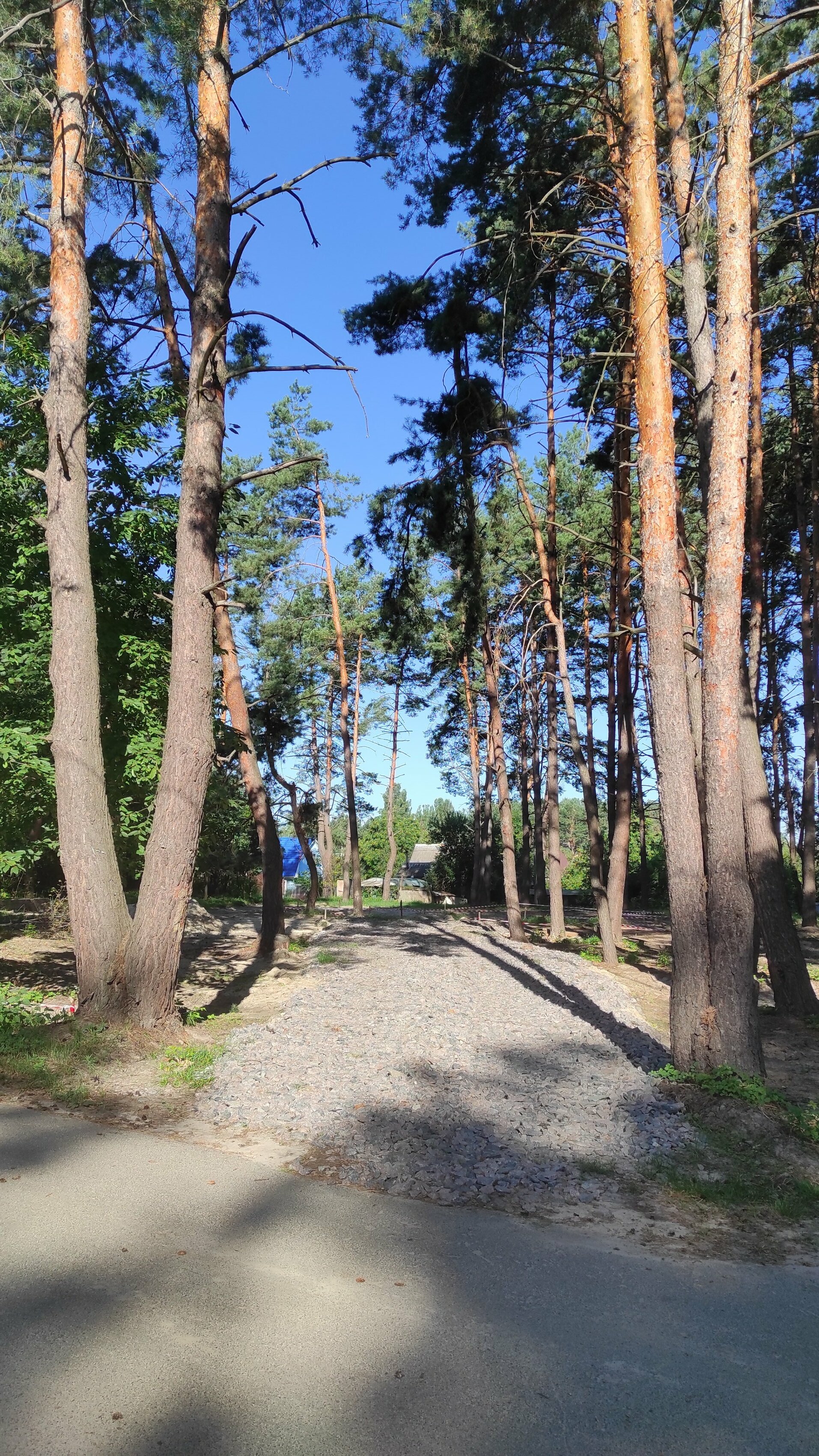

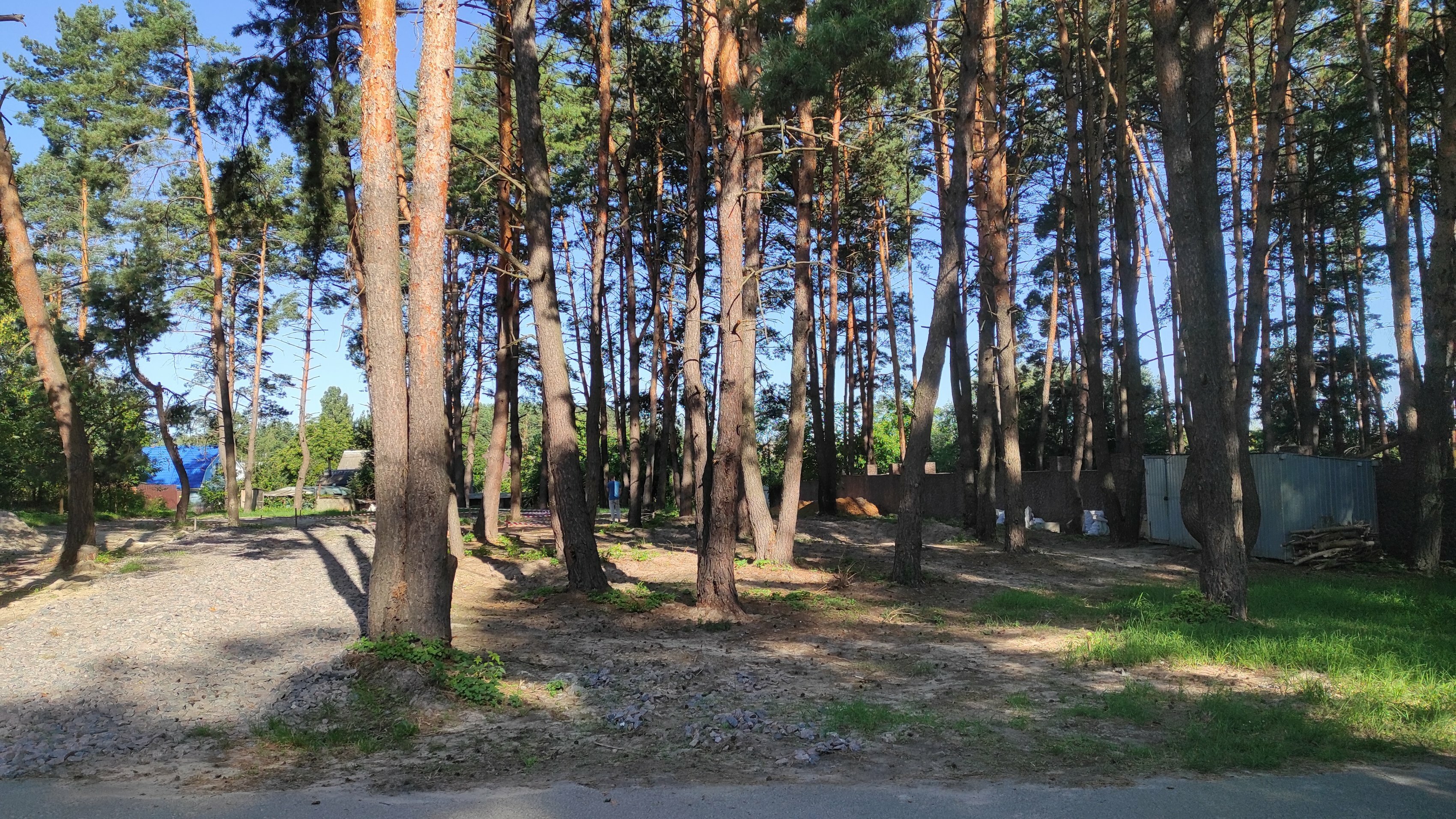

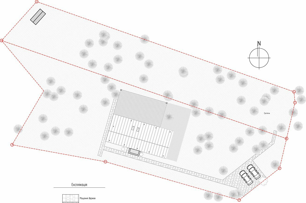

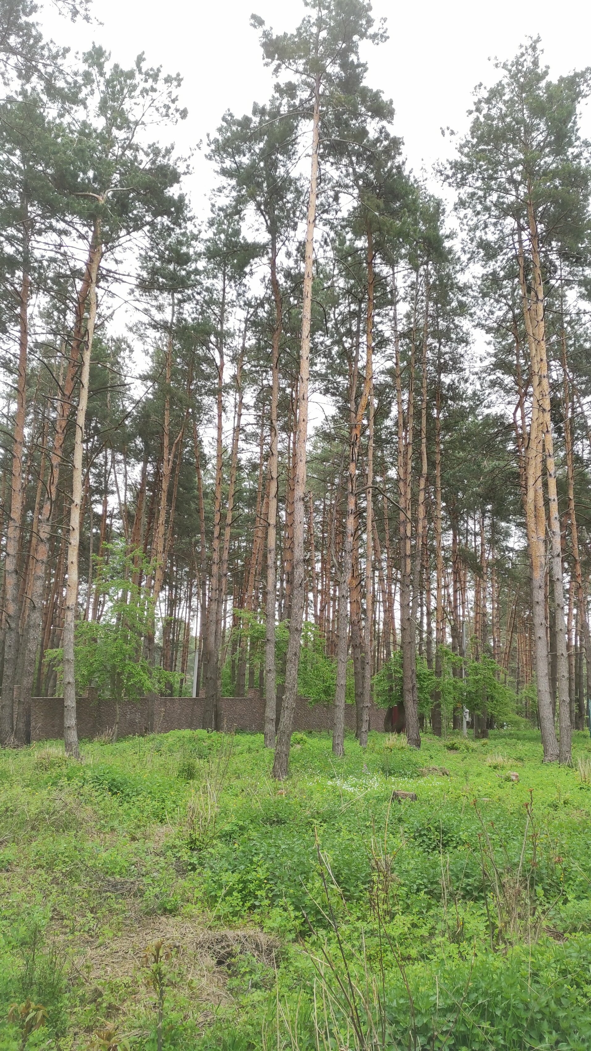

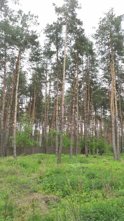

Форма участка и посадка здания. С посадкой определялись долго, вертели, крутили, делали забавные ролики с ходом тени... (у нас, у архитекторов это называется инсоляция :). Правда генплан еще не отработан, но в процессе.
 Так же несколько фоток самого участка. За деревья бились. Пытался посадить дом так, что бы уцелели все, но увы, некоторые пришлось убрать, так как оказались чуть подпорчеными и старенькими, а часть потому как мешали.

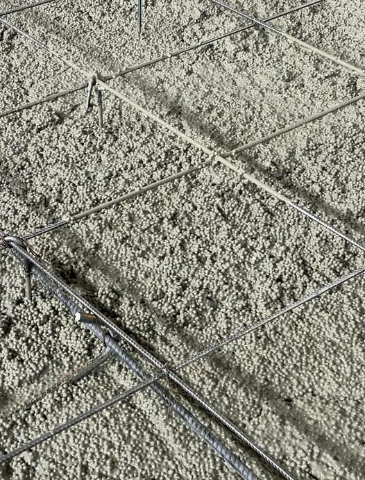

А какая цена (м2 или м3) перлитобетона, и это с армированием?..и какое утепление будет?,может здесь тоже дороже керамических стен с перекрытием в целом.
Только по материалам, где-то 5 - 5,5 т м3 вместе с армировкой, сейчас как раз идет вязка каркаса и заливка. Да, утепление будет. Может дороже, для керамики нужно отливать усиленную плиту, в наших условиях.
Какую плиту "усиленную" нужно отливать? ).. (вы имеете ввиду по "нагрузке-тоннаж") я вас уверяю,что коробка из ГБ может быть тяжелее с её армопоясами,арматурой,плитами и др. (возможно будет легче "м2"стены и от этого полистирол-бетона с его армир.доп-утеплением)
Наверное такой бетон с полистирол шариками (фото) но, у него по коефф. на толщину-40см. по моему(R=2,8) как пояснял мне инженер с этого предприятия,то еще его нужно до утеплять, минимум (100мм.)ваты.
Выходит что, с полистирол-бетон,армировка и утепление с двойной работой по каждому виду мат. -это примерно в полтора раза будет дороже от кер-блока в комплексе, которого утеплять не нужно.(все на теплых клеях)

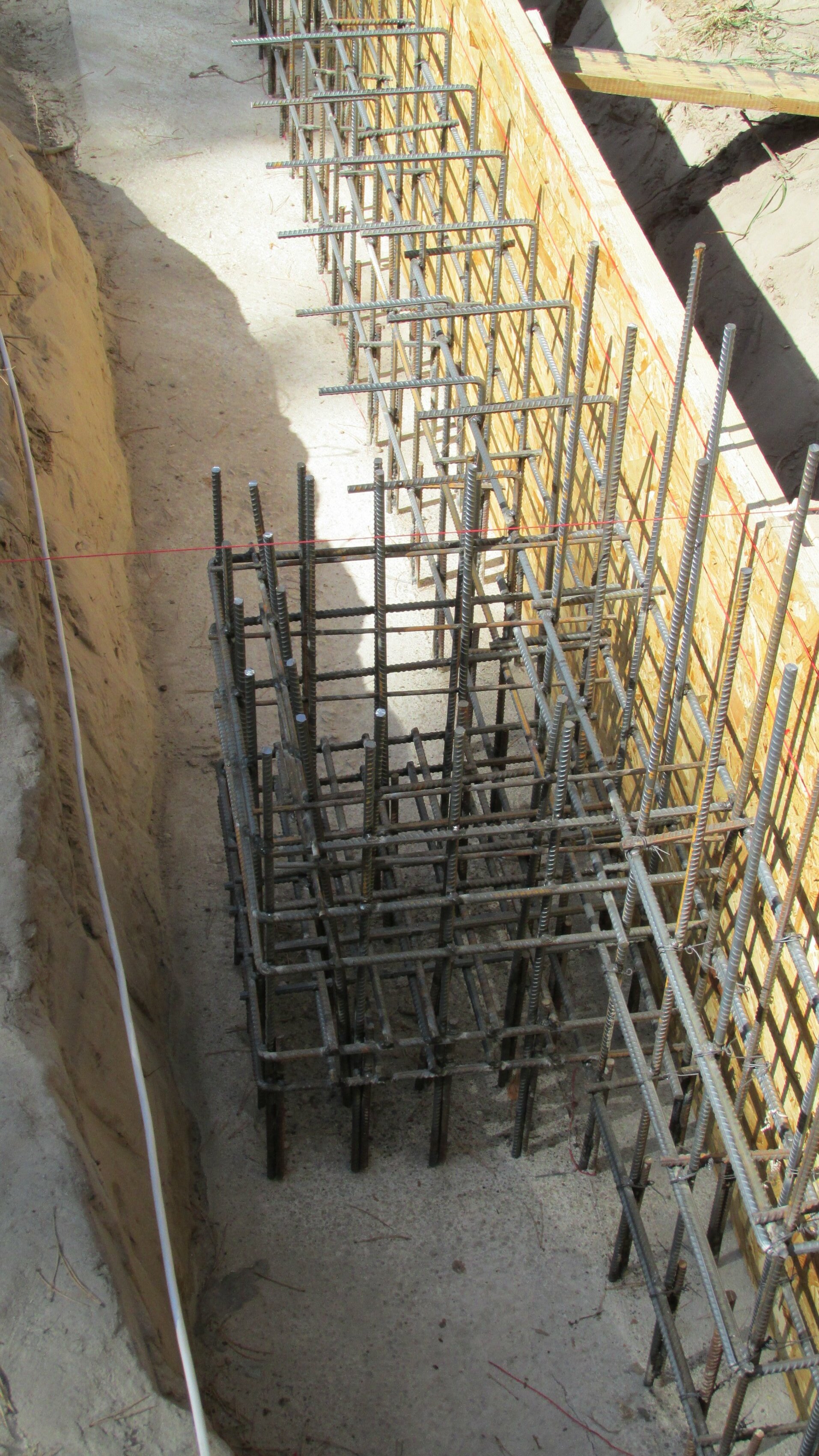

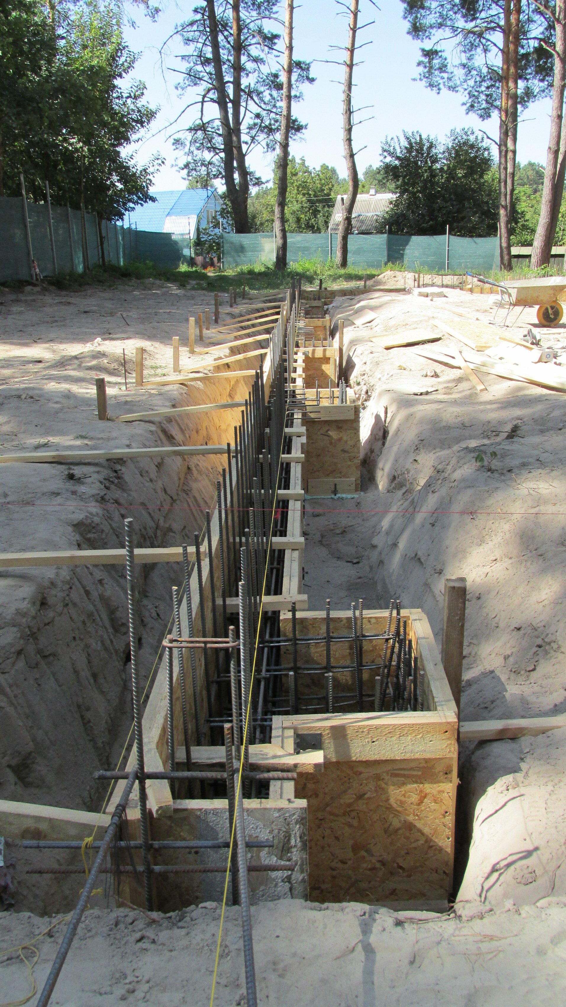

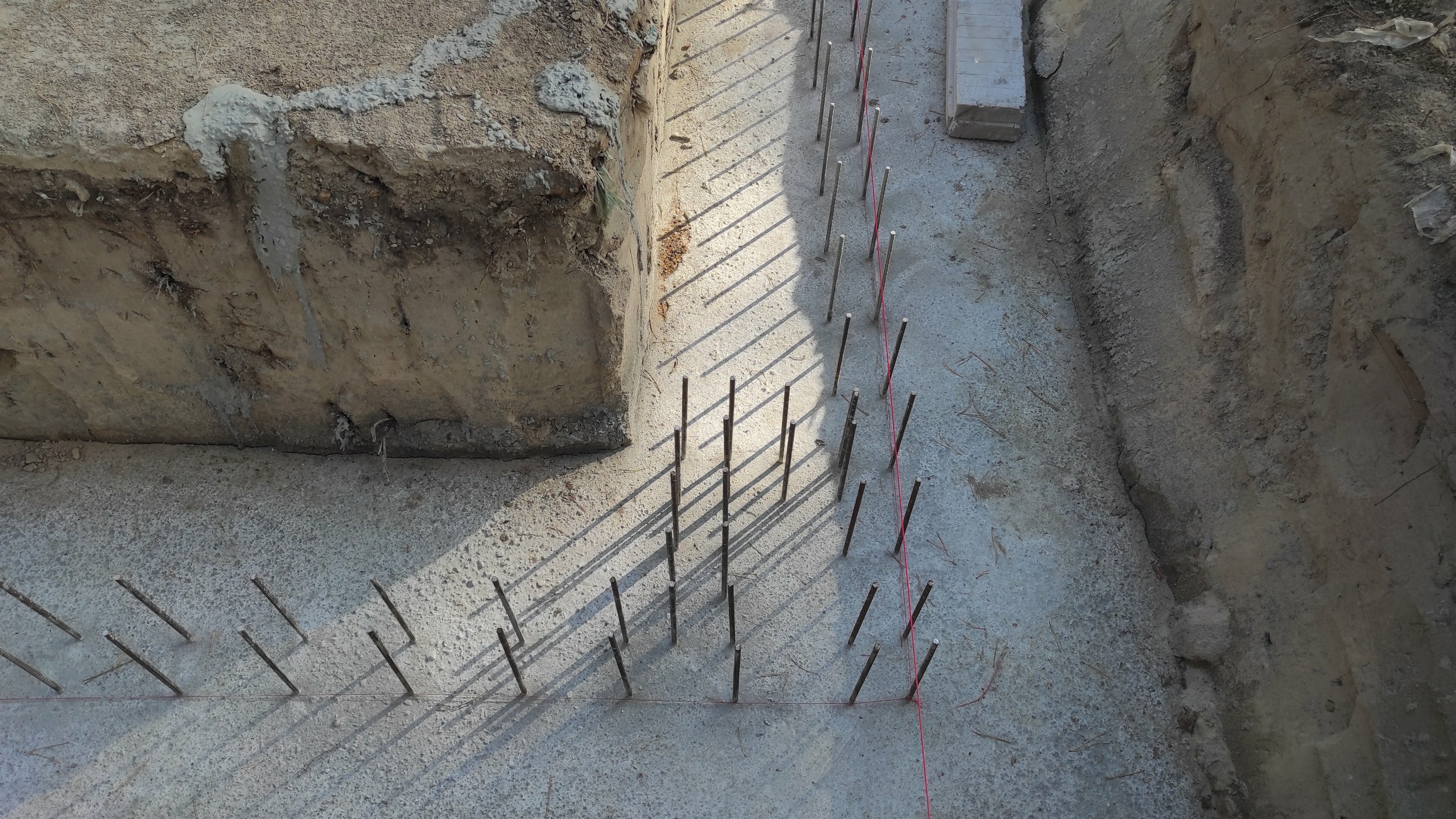

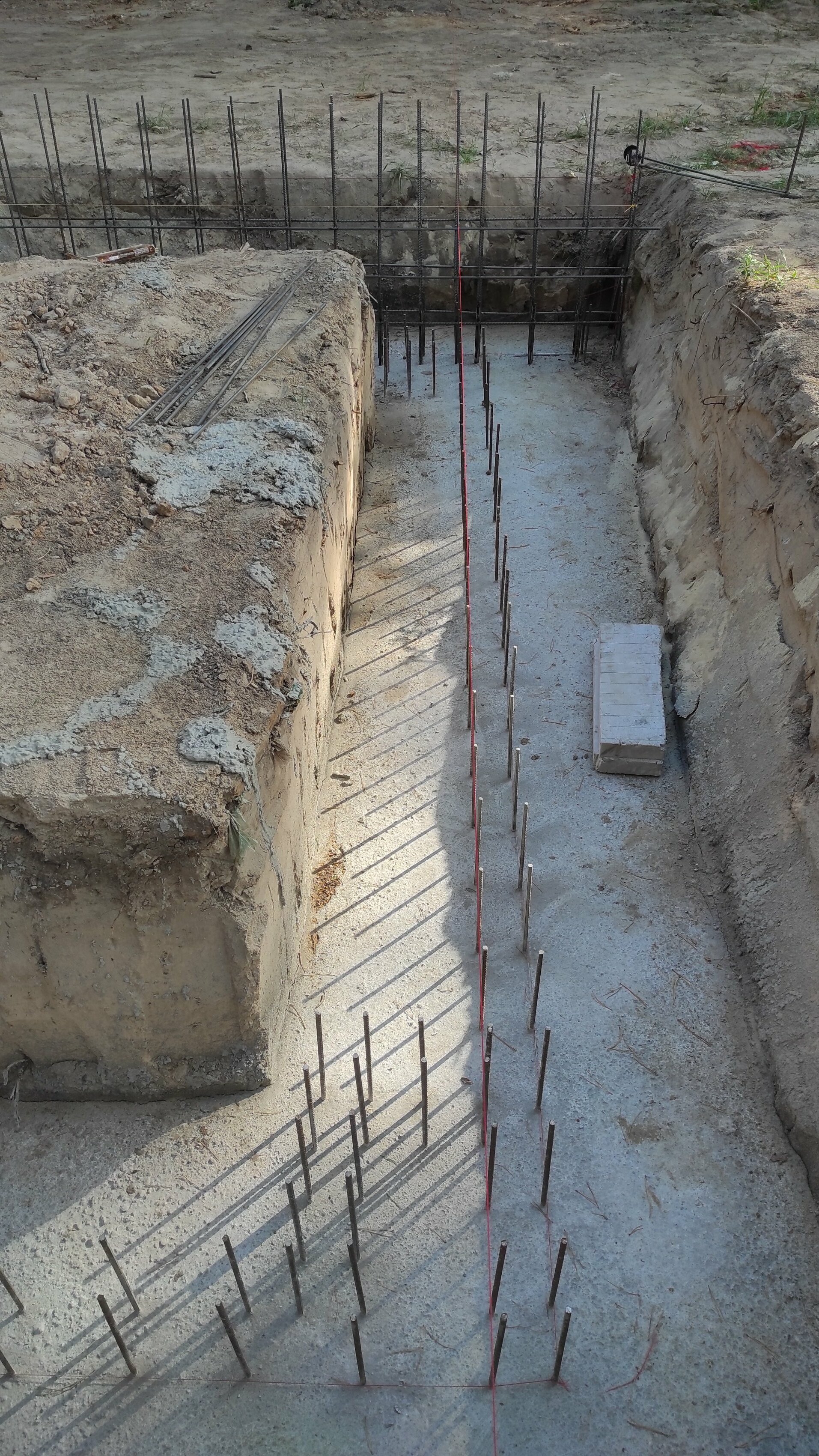

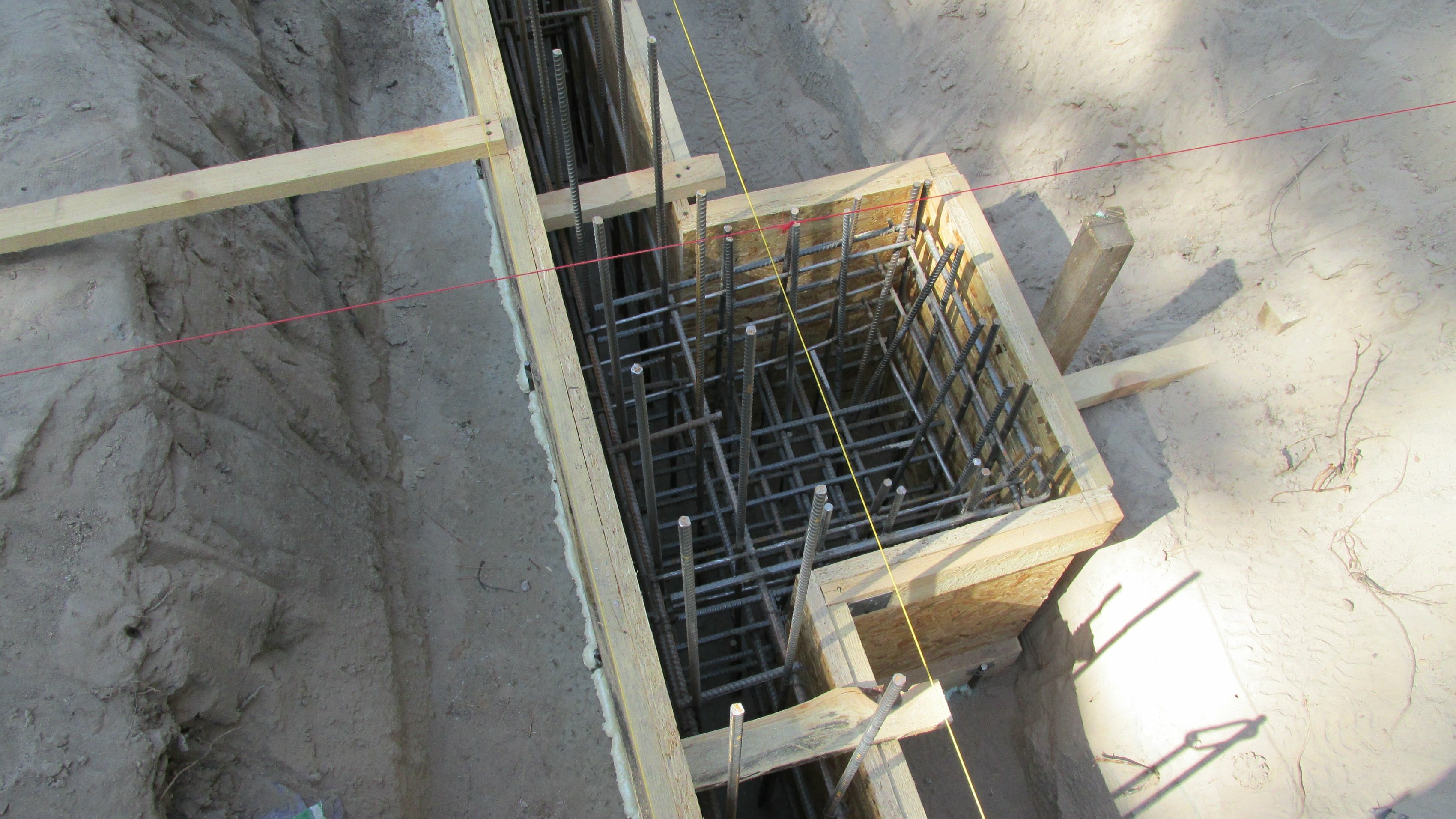

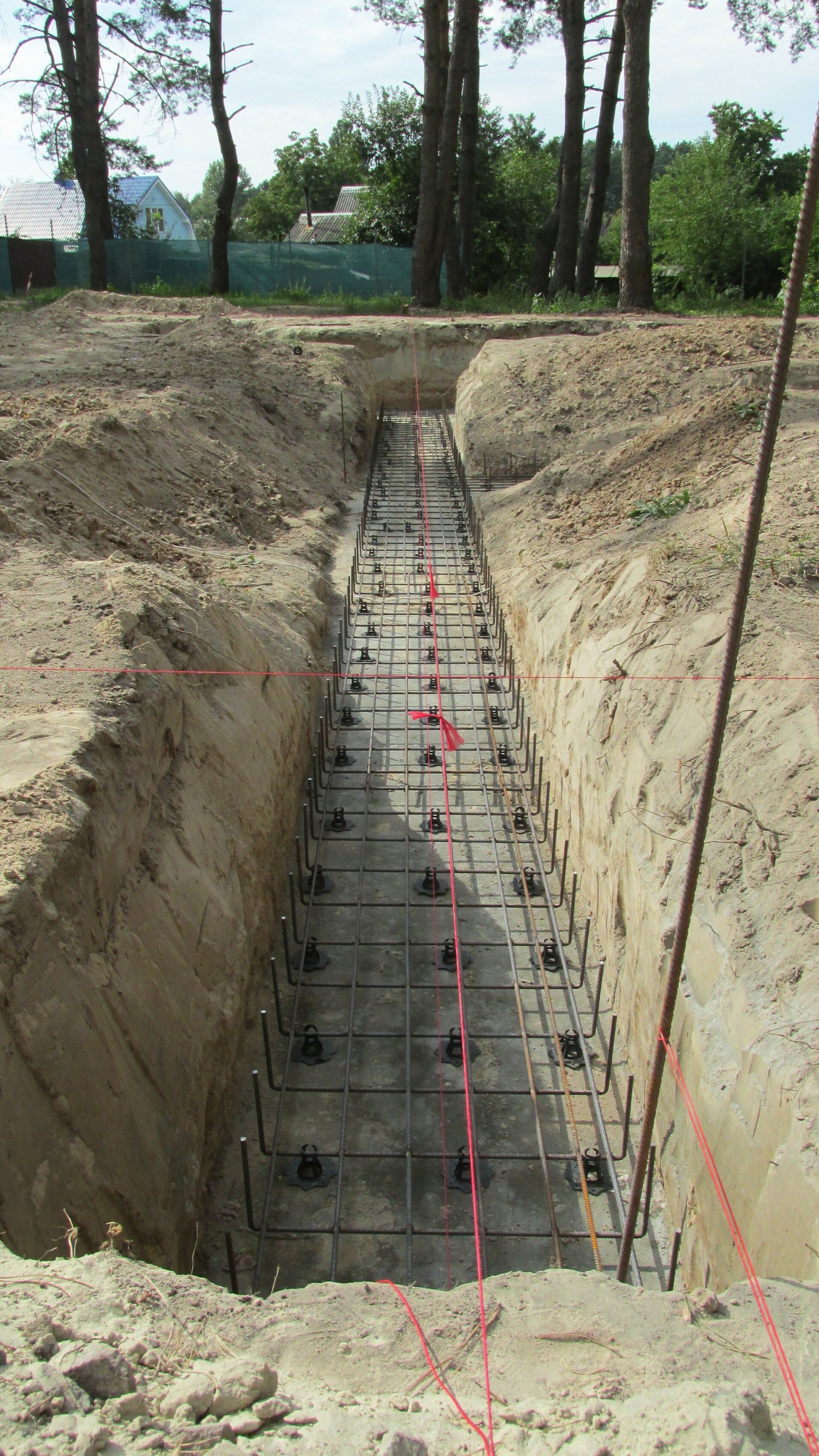

Залили подушку. Бетонную. На подушку залили стенки фундамента, толщиной 200 мм и к ним же присобачили стаканы под наши мет. рамы. Сказать, что это сложные узлы для такого обьекта, это ни сказать ничего - промудохались однозначно. К сожалению, в данном случае, получили из упрощения монтажа, гемморой. Кто помнит, на предыдущем обьекте, мы рамы приваривали к закладным. Тогда, посчитали это за ошибку и решили упростить монтаж, заведением рам в стаканы и последующим обмоноличиваем (если есть такой термин:). После того, как все связали, сделали опалубку, залили, пришло осознание того, что нужно было применять именно предыдущий метод монтажа - сварку на закладную. В этот раз у нас рамы имеют несколько точек крепления в монолит, и это избавляет от закрепления в стакан. Но увы, хорошая мысля, приходит опосля. Зато теперь будем знать, вариантов не осталось :). Нет, это не про*б, это обыкновенная работа и опыт.
8 часов назад, DVIJOK сказал:
Нічого не зрозуміло. Ви хотіли зробити з моноліту стакани як для збірних залізобетонних колон? Щось накшталт такого:
1 минуту назад, andry07 сказал:
Чого не зрозуміло, коли ви самі все правильно написали. Вже зробили.
